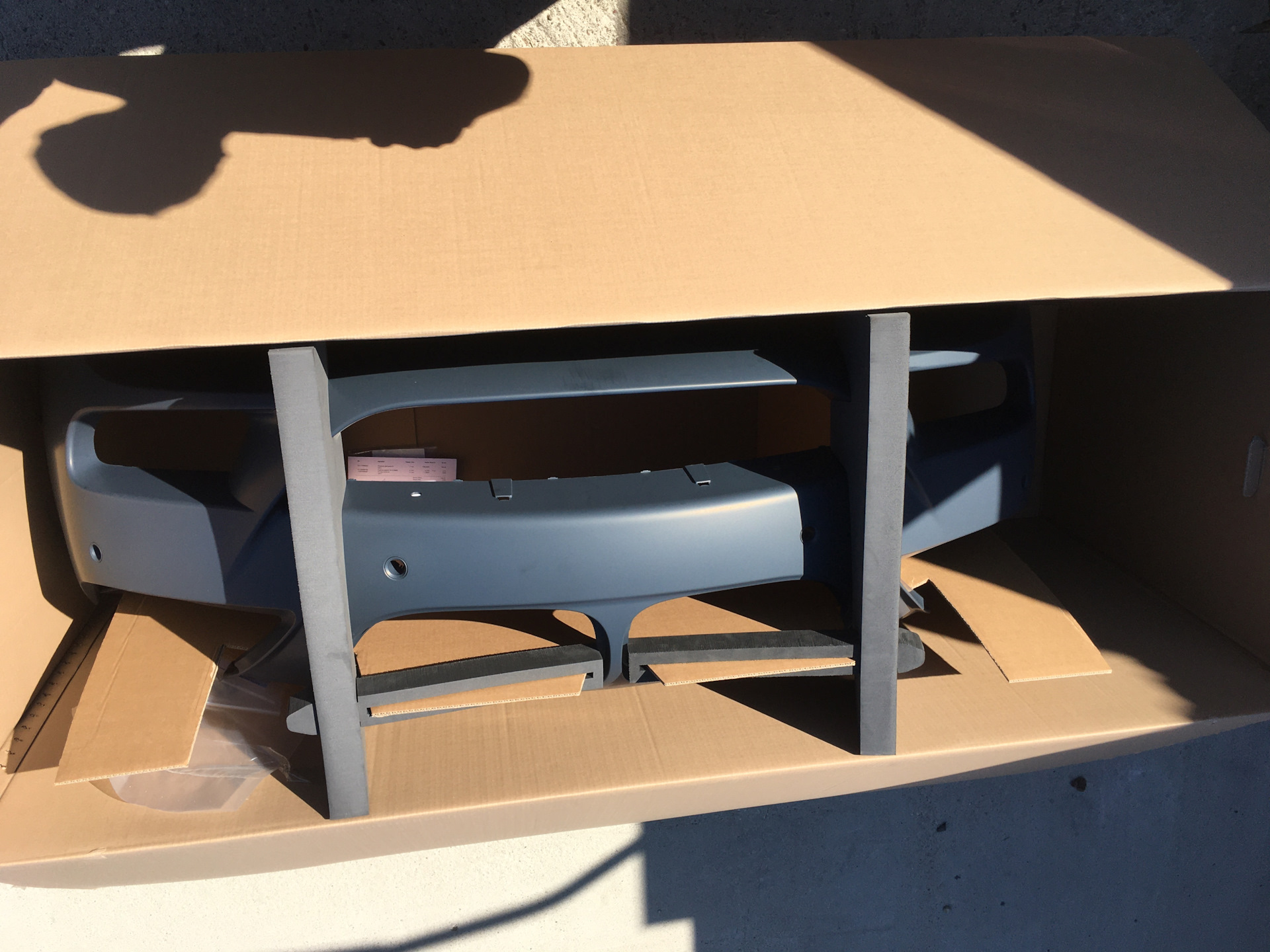

Здравствуйте, подскажите пожалуйста какой грунт ложить. Бампер оригинал в грунте (катофарез надо понимать) Я склоняюсь 365ый 2 слоя и далее база мокрый по ммокрому. Буду благодарен!
Катафореза на пластике быть не может. Да, ваш способ подойдёт.
