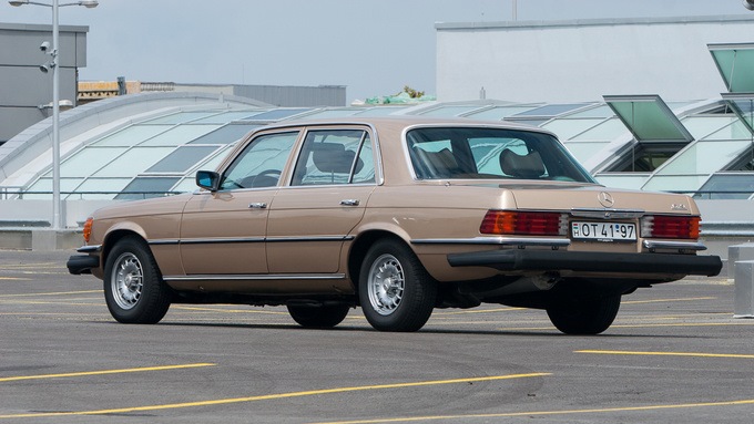

Этот Мерс похож на обычный 280, но 35 лет назад он почему-то стоил в 2.5 раза дороже. Посмотрим внимательнее.
Подсказок не очень много. Сильно выступающие, неуклюжие бампера и двойные фары под общим стеклом говорят о комплектации для США. Если поставить рядом обычный W116, то станет заметно, что у нашего чуть больше задние двери. В целом, это не настолько важно. Были и обычные 280 с длинной базой и табличкой L на багажнике.
А вот шильдик “6.9” справа уже интереснее. В европейской версии был еще 450 SEL слева. Была доступна опция не ставить “6.9”, и это часто выбирали. Дальше станет понятно почему.

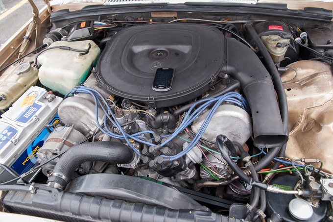

Это был самый большой двигатель на послевоенных Мерседесах, если не считать всякие АМГ и Брабусы. Такая роскошь чудом выжила после нефтяного кризиса, который произошел за пару лет до дебюта этой модели в 1975 году и могла быть воспринята окружающими не вполне адекватно. Так что на большинстве из 7380 выпущенный 6.9 таблички не было.

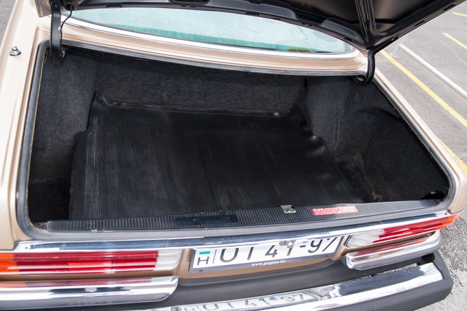

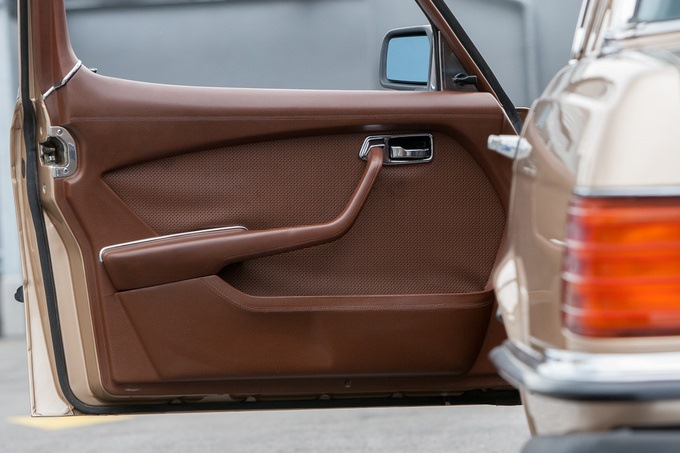

Комплектация опциями была слегка странной. Можно было заказать телефон (+18000 марок, две цены недорогой машины в те годы) или даже факс. Или первую в мире электронную АБС. Но управляемых кресел или зеркал не было. Даже дверные карты были из дермантина.

В каждом проекте реставрации так или иначе наступает момент прозрения и разочарования. Кузов был хороший, но двигатель еле заводился и работал на 5-6, реже 7 цилиндрах. Он постоянно перегревался и кушал 30 литров на сотню. Редуктор гудел, а пневмоподвеска была полностью убита.
Есть вполне разумные правила подбора машины для непрофессиональной реставрации. Ни в коем случае нельзя покупать малосерийные навороченные модели — будут проблемы с запчастями. Даже покупка донора не всегда спасает. По закону подлости, все нужные запчасти на нем будут сломаны, изношены в ноль или украдены.
С таким списком проблем его самого можно было мело пускать на донорство. Но Петеру крупно повезло. В сарае где-то в венгерской глубинке нашелся гнилой, битый, но при этом относительно комплектный 6.9. Учитывая, сколько их было выпущено и что Венгрия все-таки маленькая страна, удача запредельная. Мост в сборе, мозги подвески и кое-что нужное по мелочи было просто в идеальном состоянии.
После этого осталось только поставить новые зеленые сферы (фанаты ситроенов загадочно улыбаются), гидронасос, и машина поднялась. Кресла просели, но кожаная обшивка была в порядке. Двигатель пришлось тщательно отмывать изнутри и снаружи и менять все резинки. Даже механический впрыск K-Jetronic после настройки стал работать как швейцарские часы

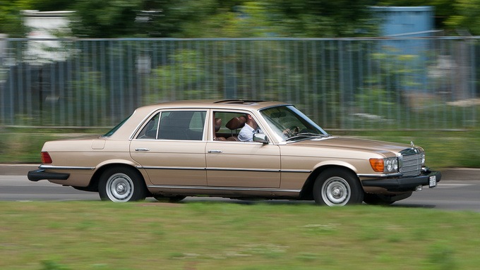

До того мне приходилось ездить на нескольких W116, в основном на самых простых 280, и один раз на 450. Они воспринимались весьма медленными и вялыми. Но 6.9 очень крут даже на фоне современных автомобилей.
Подвеска очень комфортная, как в Ситроене. Но управляемость при этом не ухудшилась. Вообще, на ходу машина кажется не такой большой — видимо, какие-то особые настройки ходовой дают о себе знать. Двигатель почти не слышно если ехать умеренно, но педаль газа вынуждает его проснуться. Сзади в салоне намного тише. В целом, машина спокойная, но чуткая, и способная отжечь.
В городе такая мощность и самоблок не могут показать себя во всей красе. Хотя соблазн был. На пустом и широком перекрестке я ему поддался. Тапок в пол, и мы уходим в явно зрелищный со стороны занос через три полосы. Жаль, что некому было оценить.
Удивительный автомобиль. Переход от вальяжного лимузина к жгущему покрышки масл-кару происходит просто мгновенно. Руль огромный, почти как в грузовике, но от упора до упора всего три оборота. В целом, руление очень острое.
Аппетит нормальный для двигателя объема 6.9 литра. В идеально настроенном состоянии расход 18 литров на сотню при езди по-пенсионерски. За два года после реставрации Петер немножко освоился с машиной. Однажды он попытался проверить заявленную максималку в 225 км/ч, но испугался при 220. Машина при этом еще ускорялась. В свое время в журнале Auto Motor und Sport была статья про этот автомобиль, и по всей науке (с пятым колесом для точного измерения скорости) его смогли разогнать до 237 км/ч. У Петера американская версия с чуть более слабым двигателем и более тяжелой комплектацией.
Через час езды по городу в баке еще что-то оставалось. Непорядок. Вообще, это один из лучших Мерседесов за все время. Он достаточно старый, чтобы считаться классикой, но достаточно удобный, чтобы ездить. Особенно интересно было пересесть после него в свой 220D 1973 года, в котором всего 60 лошадей.

Двигатель 6.9 построен на основе более старого 6.3, который ставился в кузов W109. Он оказался высоковат для низкого капота W116, поэтому пришлось внедрить сухой картер. Заправочные объемы — 16 литров антифриза и 12 литров масла. Тут повлияли и огромный объем, и гидрокомпенсаторы. Когда двигатель выключен, все масло стекает в бак в правом крыле. Он полностью перекрывает доступ к фаре, поэтому менять лампу было очень интересно и удобно. Уровень масла можно проверить только на горячем двигателе. Электронное зажигание, механический впрыск Bosch K-Jetronic и вообще дубовая конструкция двигателя с приличным заделом прочности и надежности позволили сделать очень приличные интервалы между ТО. Так, одной из самых частых причин визита на сервис была замена резины. В то время автомобили требовали замены масла и мелкого обслуживания каждые 7.5-10 тысяч км, а в 6.9 просто менялось масло раз в 20 тысяч. А проверка и настройка нужны были только через 80 тысяч. По тем временам абсолютно неслыханно, да и сейчас немало.

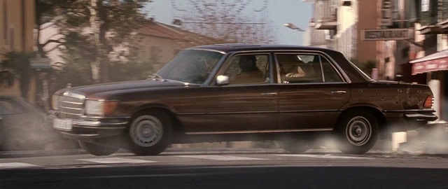

Эта машина снималась в фильме “Ронин”, в 1998 году. В его сюжете много погонь, но в основном снимались обычные Ауди S8, Ситроены XM и Пежо 605. На их фоне Мерс в европейской комплектации более чем заметен. Жан Рено рулит не очень и держит руль как новичок. Околокиношные слухи утверждают, что 6.9 выбрали потому что он быстрый, и в огромный люк можно высунуться с гранатометом.
В “Шоссе в никуда” Дэвида Линча на американском 6.9 ездил мафиозный босс мистер Эдди (роль играл Дик Лорен). Он говорил, что двигатель раскочегарили до 1400 лошадей. Машина весьма побитая, но все равно смотрится, с поправкой на некоторый сюрреализм фильма.

А почему фотки двигателей одинаковые ? или они просто визуально похожи ?
Абсолютно верно: все восьмицилиндровые двигатели (М116, М117 и М100) визуально очень похожи.
