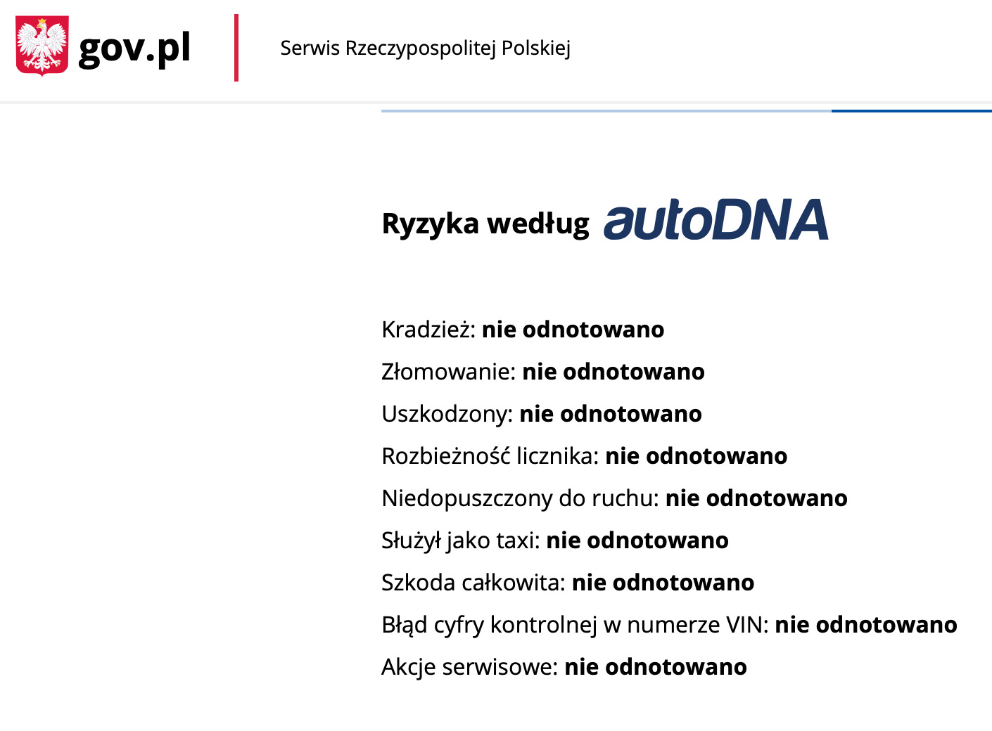

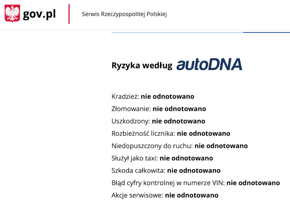

🇵🇱 Польша ufg.pl
🇵🇱 Польша historiapojazdu.gov.pl

Платные сервисы AutoDNA и Carvertical не рекомендую. В реальности информация в них скудная. Доверять не стоит.

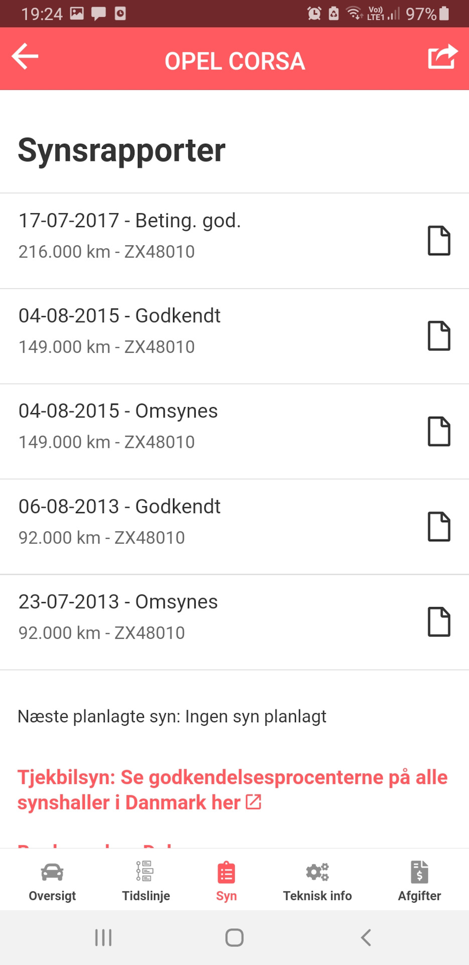

Могли бы внести поправку по Дании — 🇩🇰 Дания findsynsrapport.fstyr.dk — пробег
Сайт теперь findsynsrapport.esyn.dk/
потренироватья можно на VIN WDB9067331S920053 -> пробег в Дании 684 000, В Литве уже 356 000 :)

На польском госресурсе, который выше указан можно узнать чуть чуть об авто из Германии. Только для этого нужна электронно цифровая подпись польская. Вот только что проверил

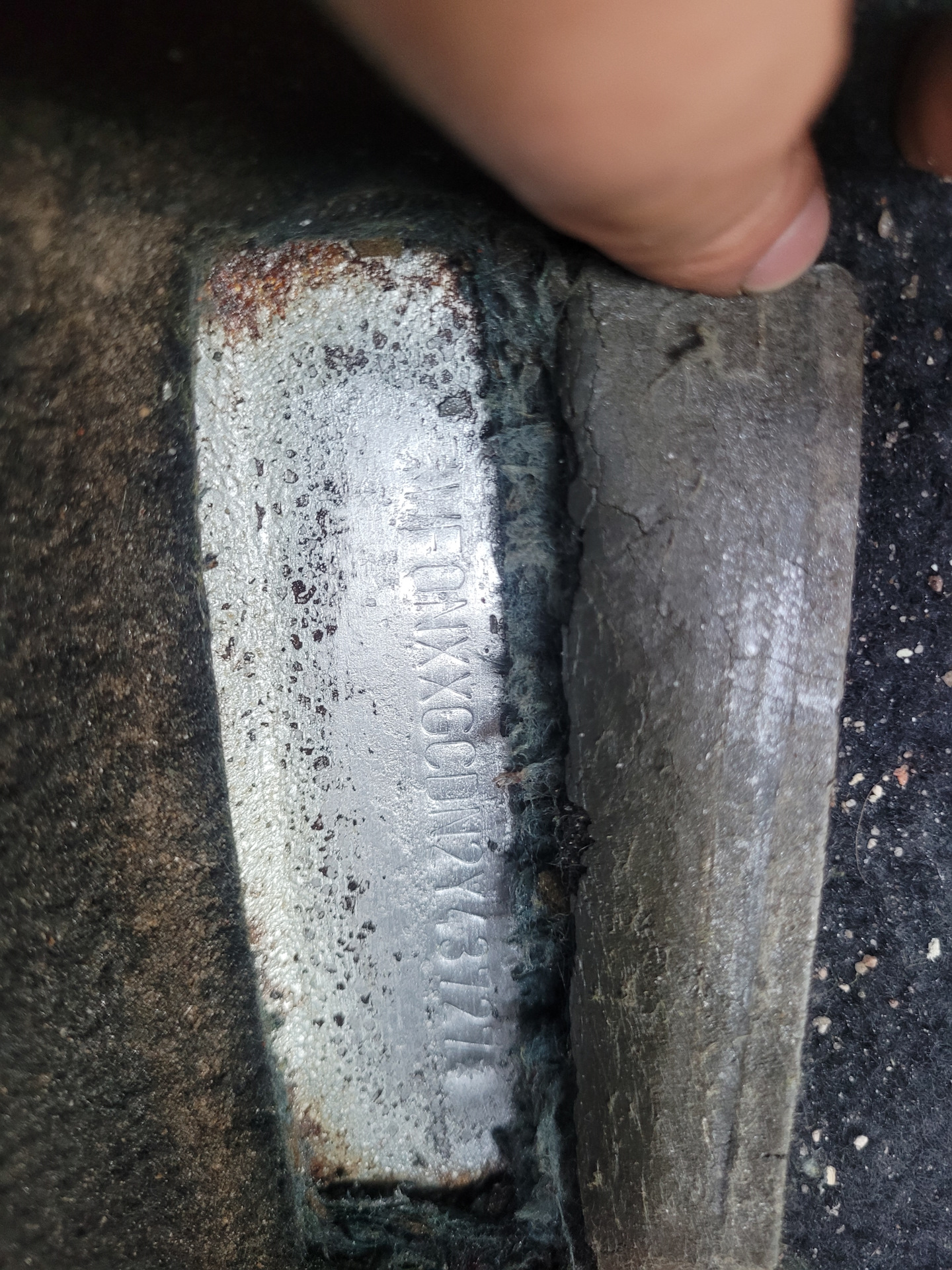

Всем привет, вопрос такой .Увидел на своём авто такую ситуацию, первая буква видна но еле читается (под определёнными углами) пропустят ом в РБ или же пнут?и чем можно если что изменить ситуацию .Вин абсолютно законный, не варенный .

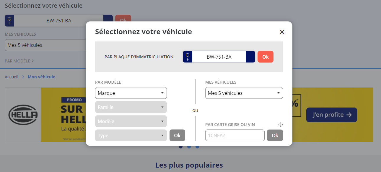

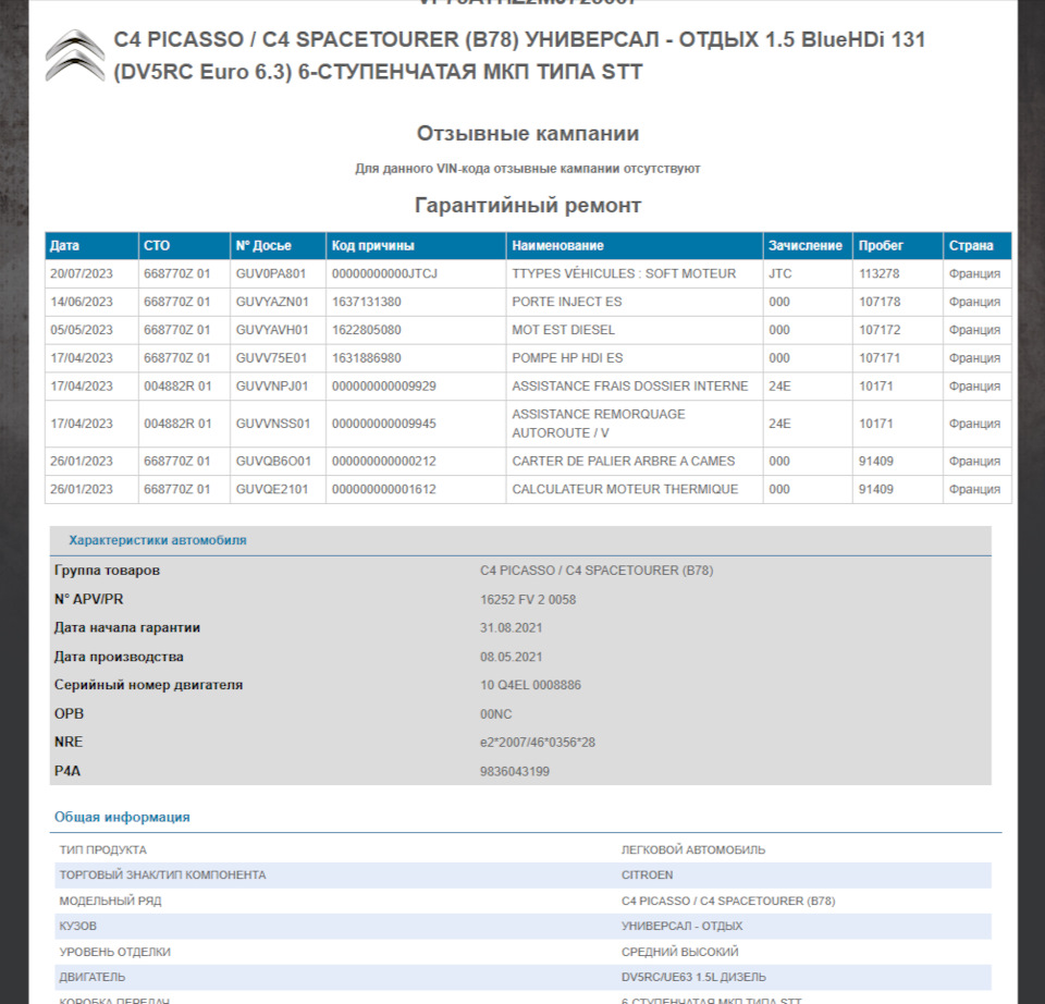

Другой вариант : если знать гос номер машины, то на многих сайтах по продаже запчастей можно получить расшифровку и ВИН .А зная ВИН и имея доступ с серверу ОД, получить полную информацию по истории ремонта и пробега .
vinauto.fr/imgbank/attach…BAKM21090C335759_INFO.pdf

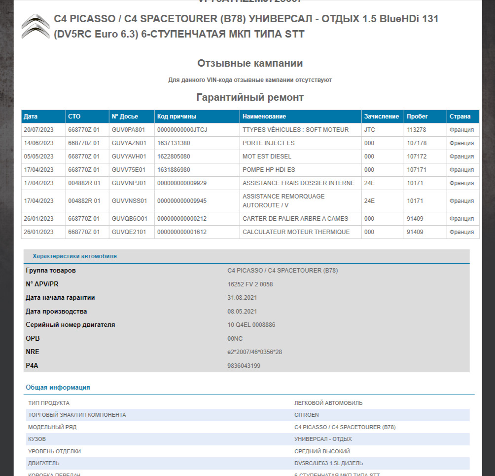

Добрый день, а можете помочь пробить по вину историю?
Добрый день,
это смотря какую машину и то только историю у ОД ( дата визита= пробег=что делали) . Помогает при выборе машины .

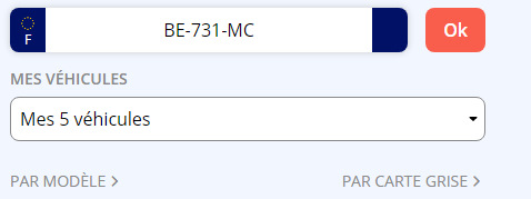

По Франции недавно сделали сервис, можно пробить пробег по датам ТО ( раз в 2 года обязательное ТО), кража, количество хозяев, но нужна французская ПТС машины .
histovec.interieur.gouv.fr/histovec/home

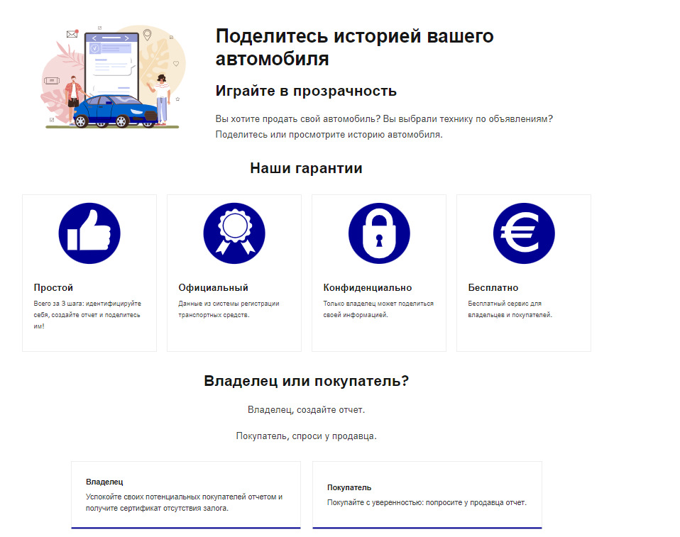

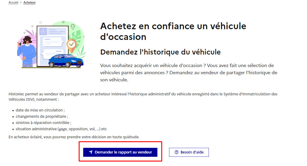

что то сменили на сайте, теперь ссылка такая :
histovec.interieur.gouv.fr/histovec/acheteur
это форма запроса потенциального покупателя ( acheteur) к хозяину машины, который если хочет ответит, а может и не ответить …
без хозяина можно пробить историю ремонта и обслуживания у ОД вне зависимости страны для следующих марок : BMW, MERCEDES, VAG ( не все машины), RENAULT при наличии ВИН машины и доступа к "электронным сервисным книжкам" .

histovec.interieur.gouv.fr/histovec/accueil
Не пойму куда ввести данные
там просто так не получиться без участия хозяина машины,
нужен код на ПТС, французы как всегда перемудрили )))
Это точно) все зашифровано

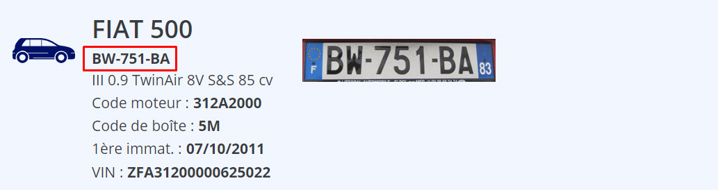

Во Франции номер машины выдают один раз и больше не меняют после смены владельца, как в Германии например . Там номер за владельцем а не за машиной .
Зная номера машины можно получить ВИН номер этой машины и пробить историю по базам ОД .
Получить бесплатно ВИН можно тут :
www.oscaro.com/
Спасибо. Номер автомобиля и вин кода у меня есть. Интересует информация по автомобилю

Для БМВ например можно получить вот такой отчёт :
vinauto.fr/imgbank/attach…WBAXX510000P98308_AIR.pdf
и не важно в какой стране находиться машина и для какого рынка её сделали

Добавьте для Польши.
carq.pl — Более полная история (Платно)
datarejestracji.senda.pl — Введя Vin, номер машины и год производства, можно узнать дату первой регистрации. Для других сервисов.

добавте данія пробіг findsynsrapport.fstyr.dk
добавте данія пробіг і техдані www.nummerplade.net/

Rustmanspb
Привет. Без владельца никак. Он должен дать доступ к инфе на сайте.
