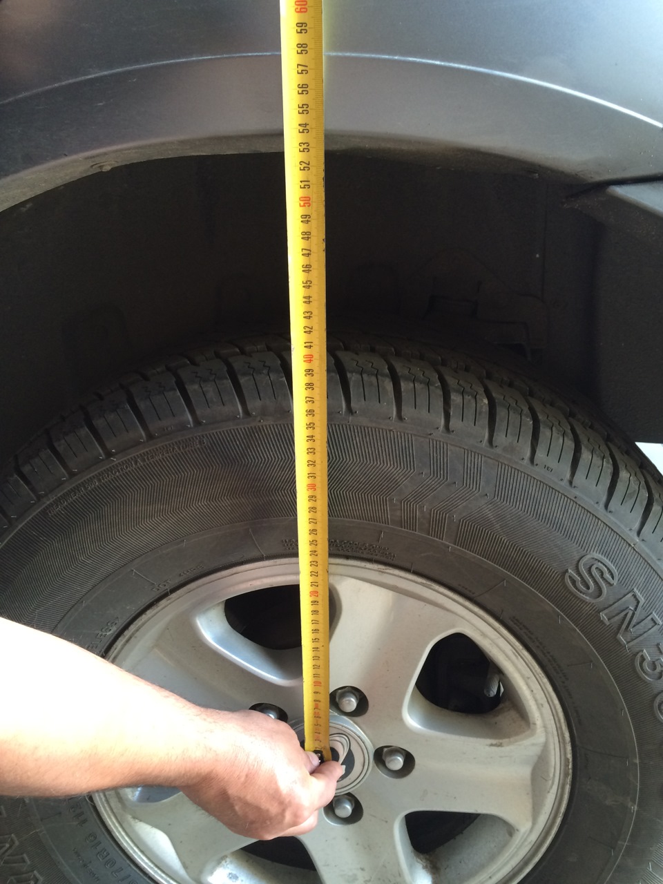

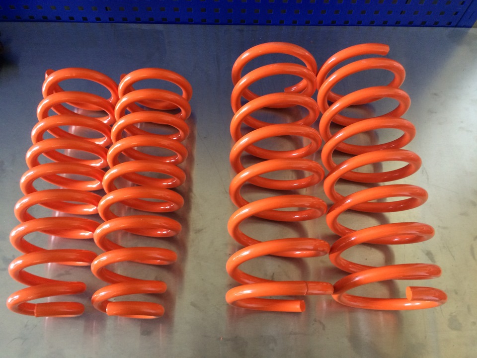

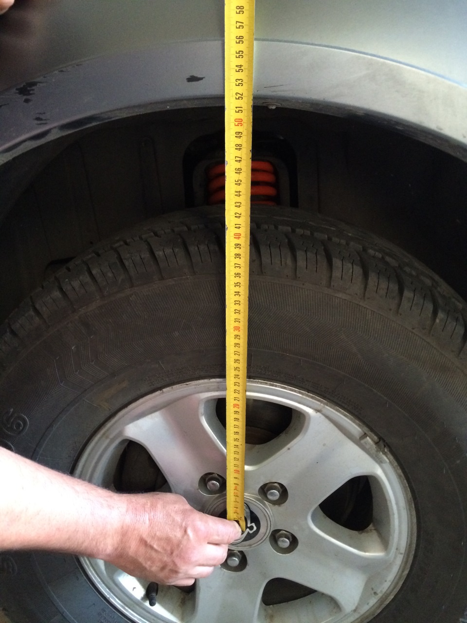

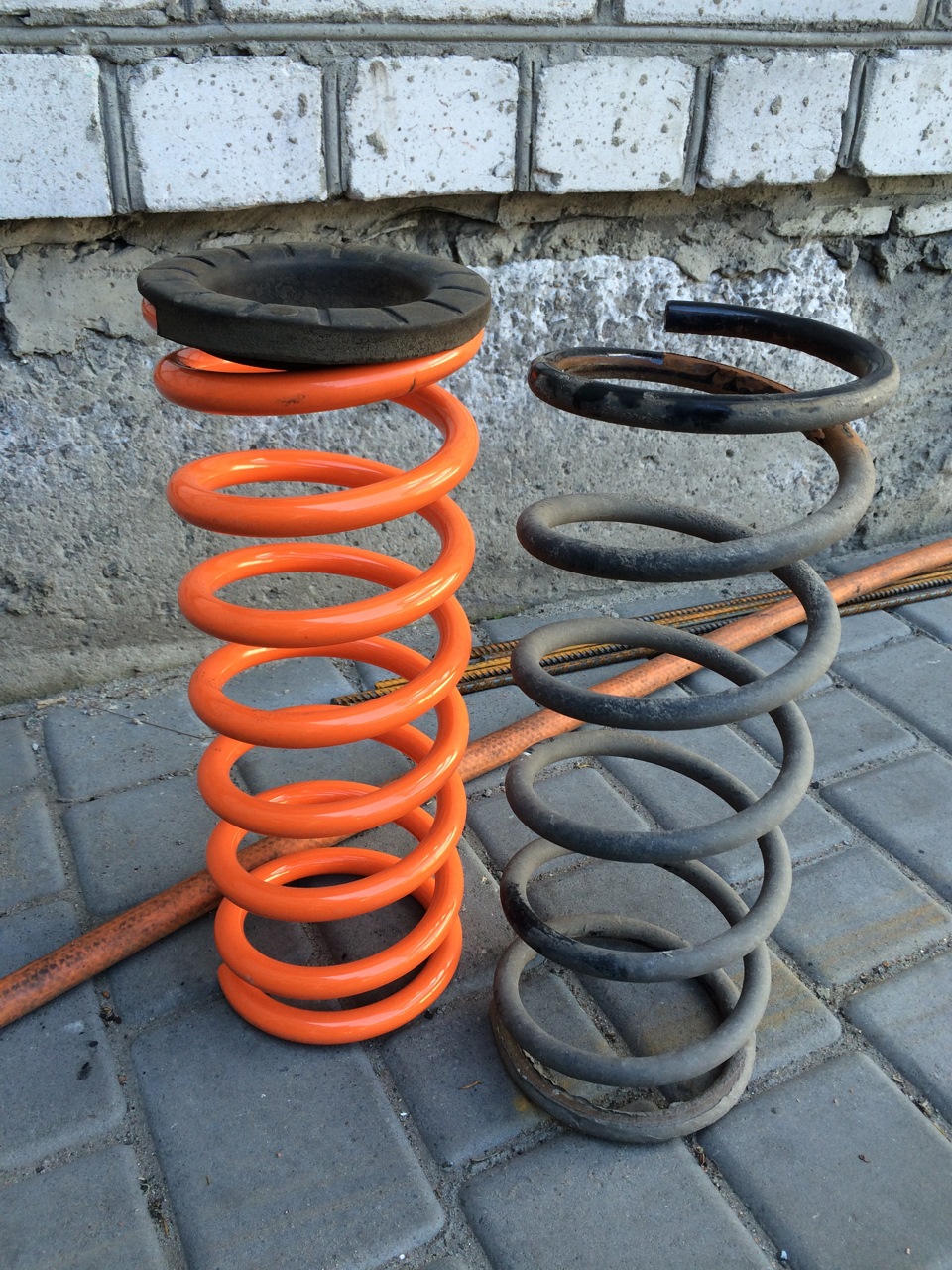

Заехал на Наш сервис Rexton II с жалобой на плохую работу подвески, измерив расстояние от ступиц до центра арки, спереди 46см, было решено заменить пружины на новые, а в наличии так раз появились Украинского производства с увеличенным диаметром прута 16мм против родных 14мм:

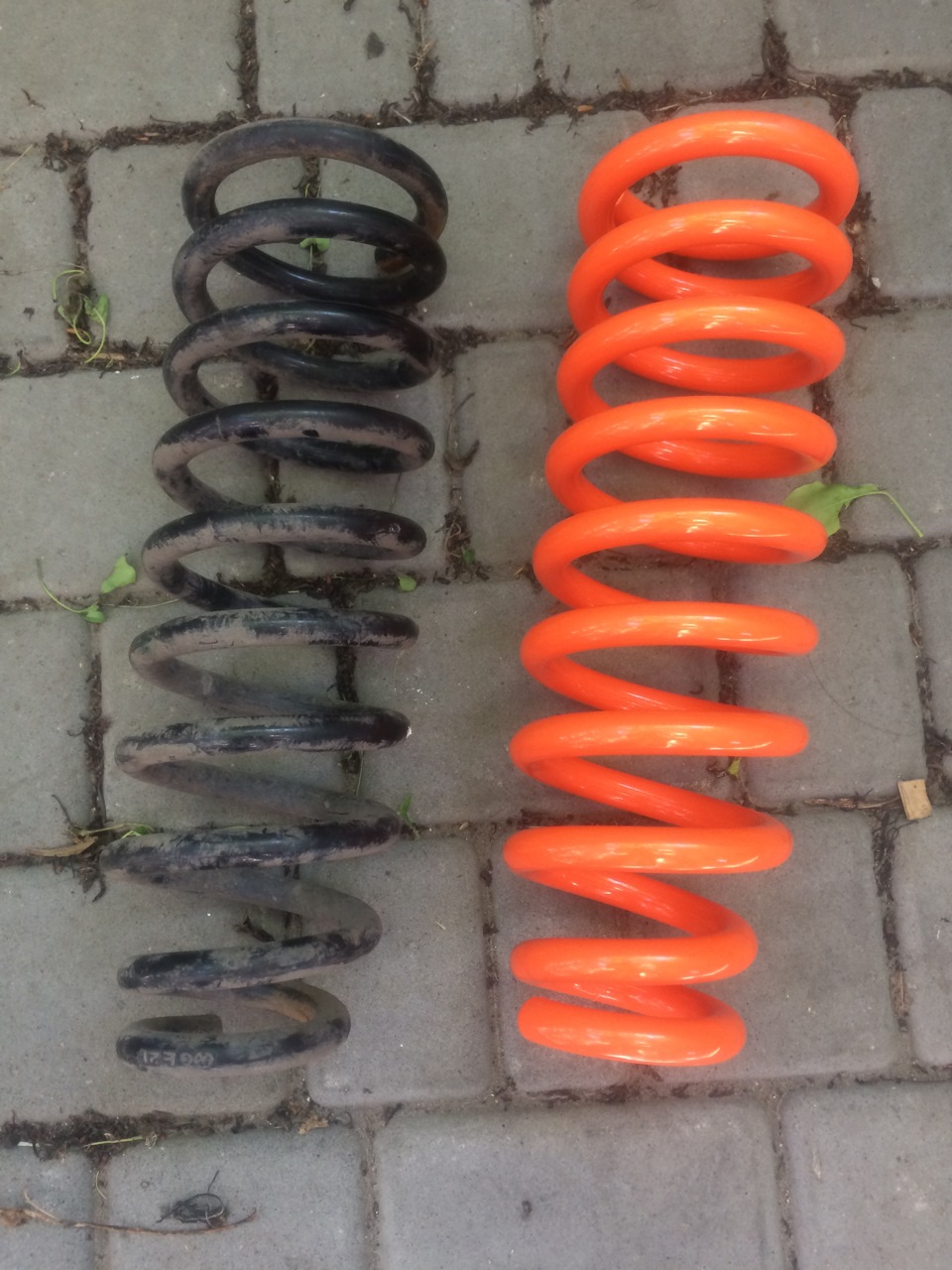

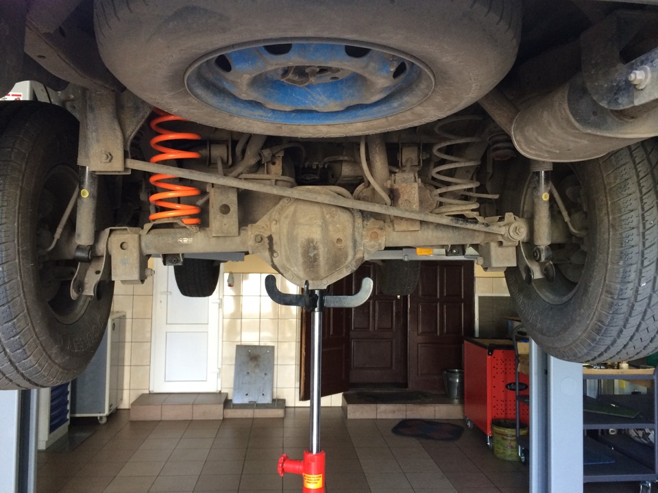

Начинаем с задней подвески, меняем задние пружины, фото для сравнения родной и новой:

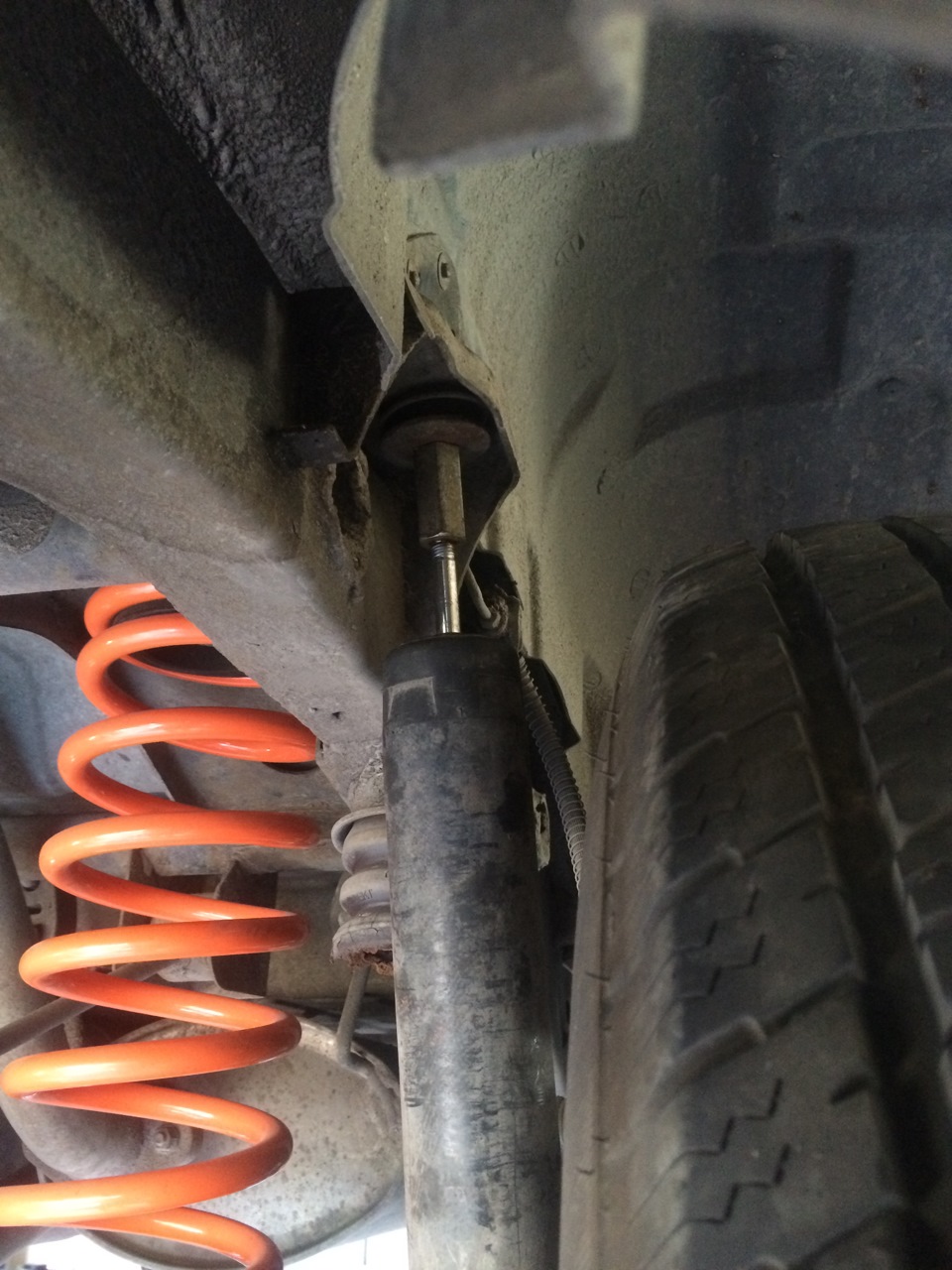

На задние амортизаторы устанавливаем удлинители, для того чтобы хватало хода амортизатора, хотя я бы все же рекомендовал установить волговскую каябу:

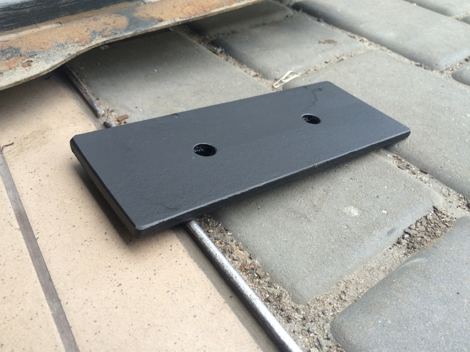

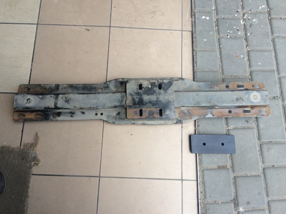

После этого ставим проставку 7мм под раздаточную коробку:

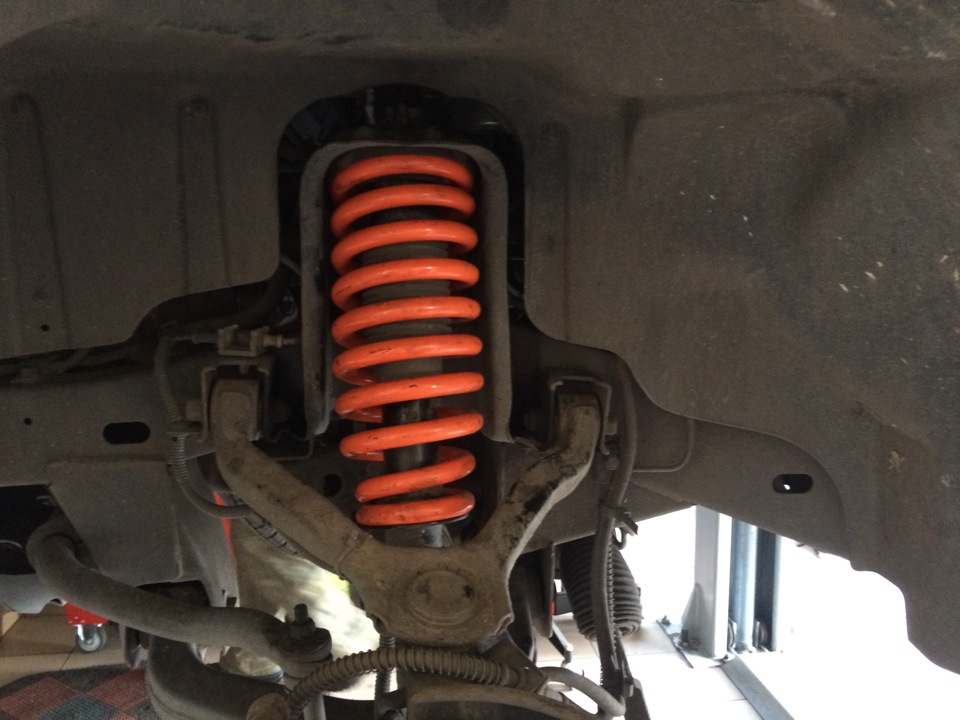

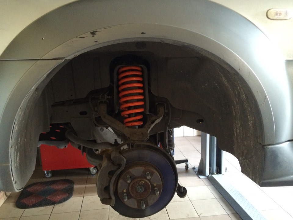

Теперь меняем передние пружины, амортизаторы как и задние остаются родные, хоть и пробег у автомобиля 130 тыс. км, но амортизаторы в отличном состоянии:

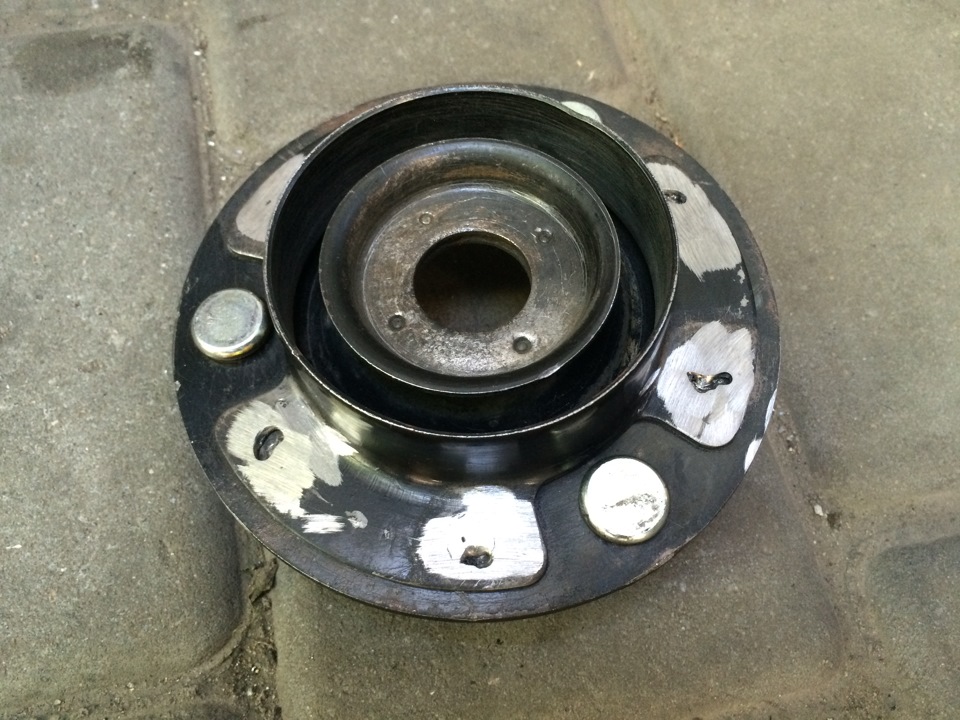

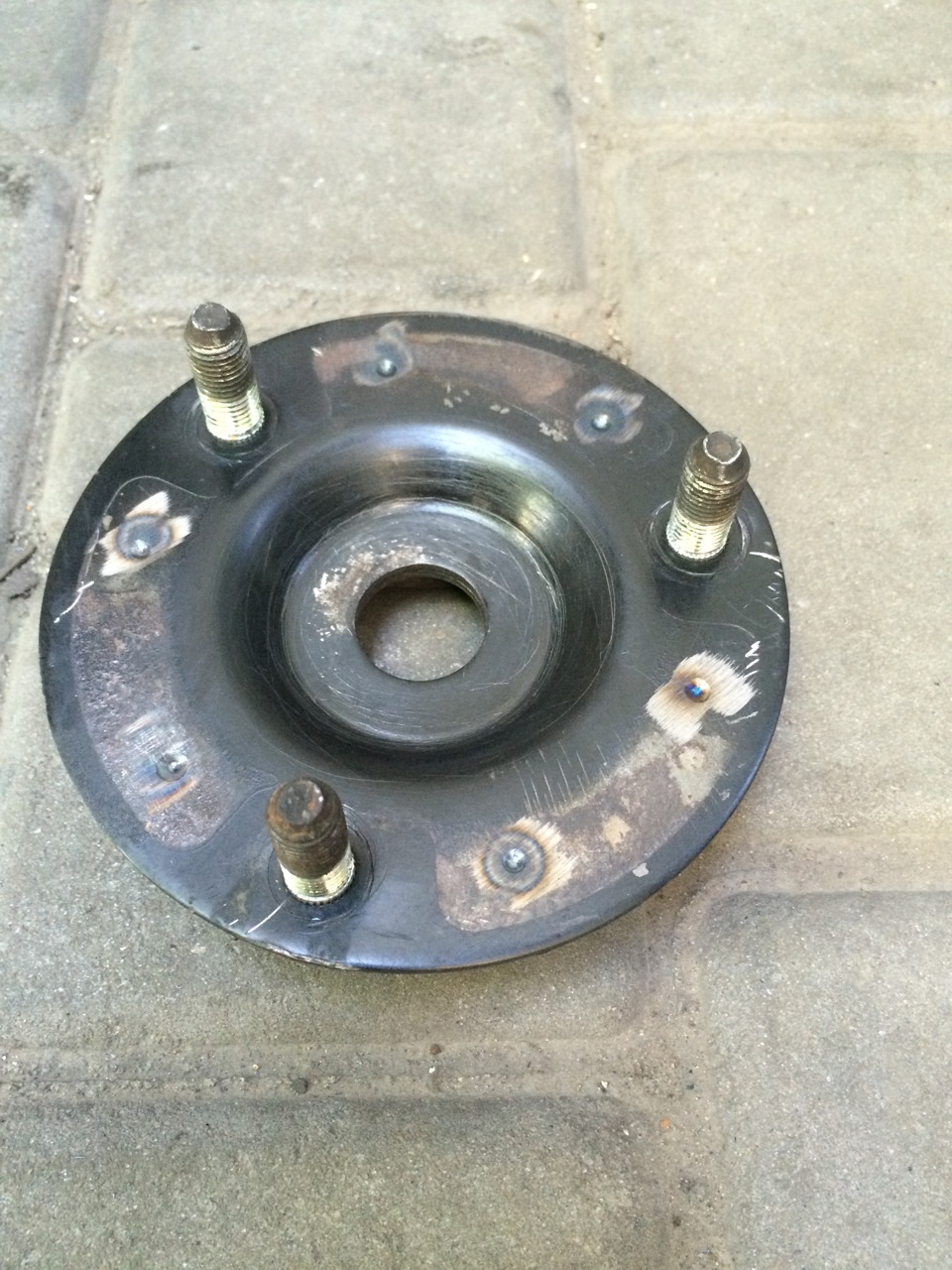

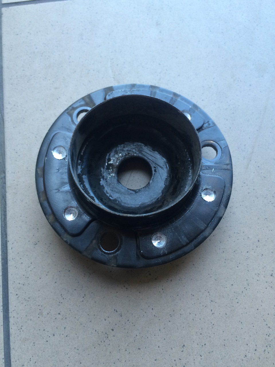

Для того, чтобы хватало хода штока амортизатора, нужно переварить чашки:
Рассверливаем:
Переворачиваем и свариваем:
Далее красим, собираем стойку и ставим на автомобиль:
Ну и конечно замеры расстояния от ступицы до арки после замены:
Перед 52 см:
Зад 53.5см:
Ну и общий вид автомобиля на резине 255/60 R16:
В результате имеем:
— пробоев нет
— после просадки — заводской уровень подвески
— комфорт
— нет раскачиваний
— автомобиль не сносит на гребенке
Конечно пневма круче, но бюджет другой. Всем спасибо за внимание!

Добрый день. А что за удлинители на задние аморты поставили? Можно пар-тномер или ссылочку? Тоже установил усиленные пружины. Тепер надо аморты разгрузить, а то жестковато получилось.
Добрый. Удлинители не годятся. Ставьте волговские или труперовские.

Все прекрасно, но внушает некоторое сомнение толщина прута передних пружин. Пружины Тойота ЛК Прадо 120 или FJ, если угодно, тоже из прута 16 мм. Пробой подвески невозможен в принципе ( в отличии от отбоя), но жестко блин, очень жестко! И если после просади пружин имеем заводской уровень подвески, зачем переваривать опоры? Отбой вверх из — за жесткости?
Пружина Прадо рассчитана под Прадо, эта сделана под рекстон. Переварка для того, чтобы на время просадки не порвать амортизатор. Сам ездил на разных пружинах и от Прадо, от Ники, от Соренто, пока это оптимальный вариант.
