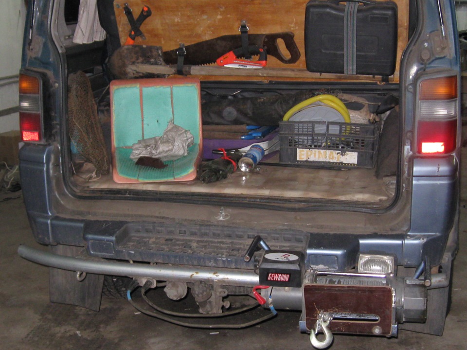

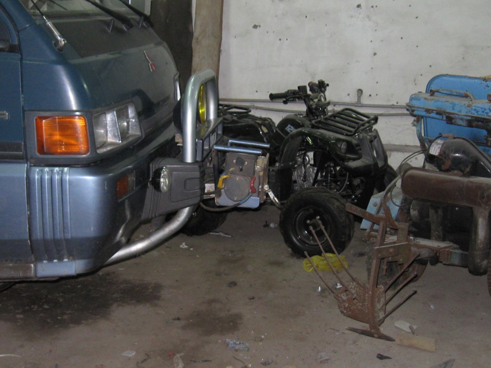

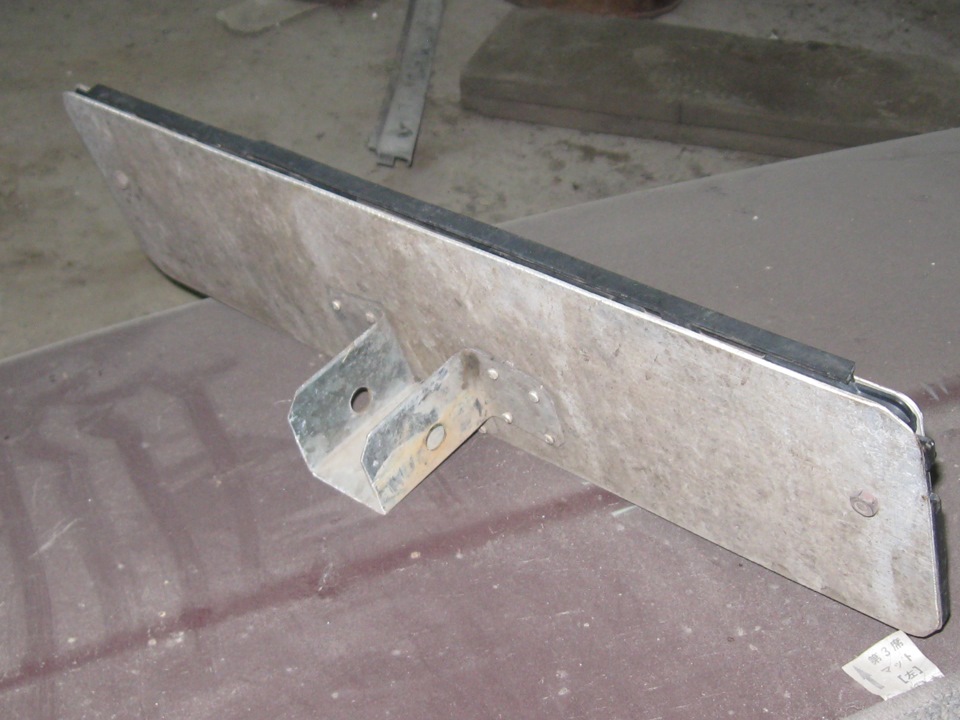

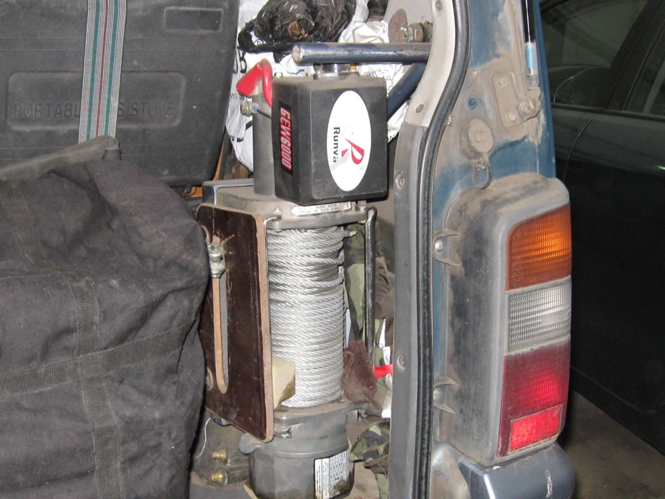

До делики ездил на Луазе, там сделал самовытаскиватель, шкив с тросом фиксировался на заднее колесо, и мог лебедиться и вперед, и назад.Очень удобно. И когда купил лебедку на Делику, решил что надо придумывать так же. Вот что получилось:

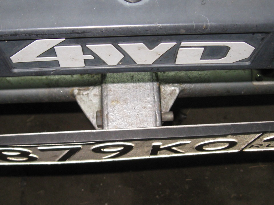

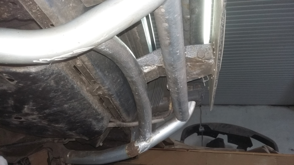

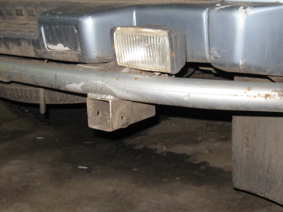

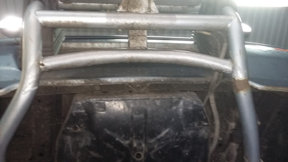

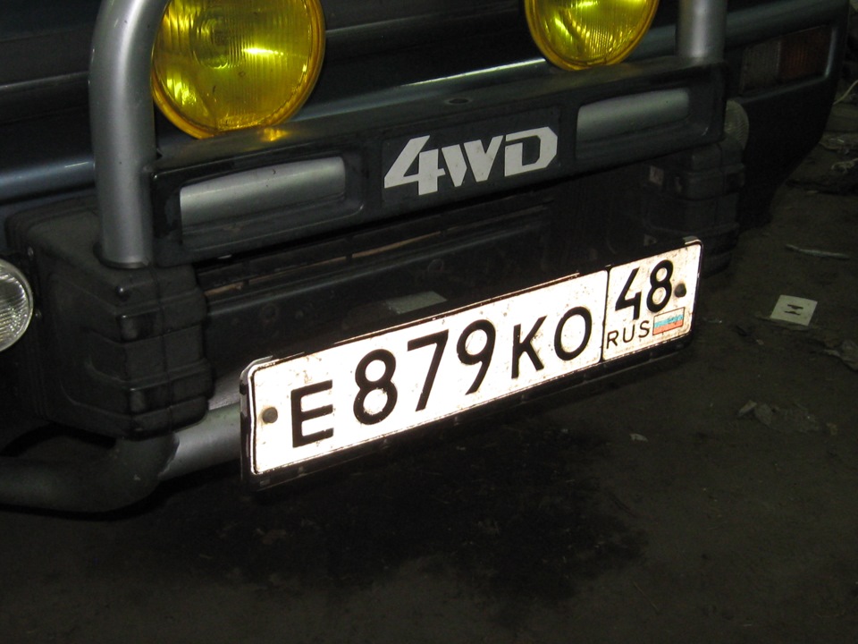

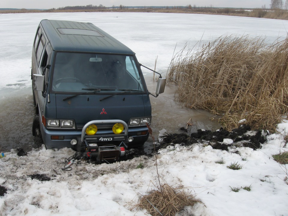

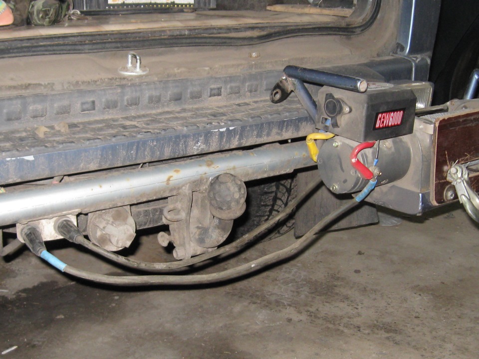

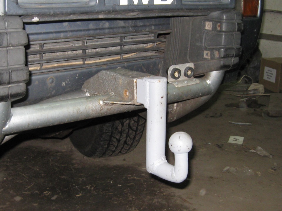

Походное положение.Крепеж.Задние лонжероны усилены мощными косынками, к ним прикручена труба с фаркопом и квадратом лебедки.От аккумулятора проложены провода вперед и назад, на задней трубе и кенгурятнике поставил сварочные разъемы для быстрого подключения лебедки.—Кенгурятник и его крепление к кузову усилено, вварен такой же профиль, в штатном режиме там ездит номерной знак.В нештатных ситуациях вешается лебедка.—Иногда приходится загонять лодку на прицепе в очень неудобные места, задом сложно.ставлю вместо лебедки фаркоп, и сювелирной точность заруливаю.—номер.Крепление сделал справа, так как на тот моменти руль был справа, руль перенес, а крепление лебедки все никак.Первое испытание, провалил весенний лед при выезде, минут через 15 уехал домой.

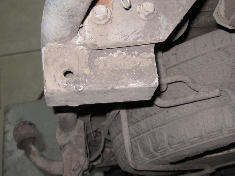

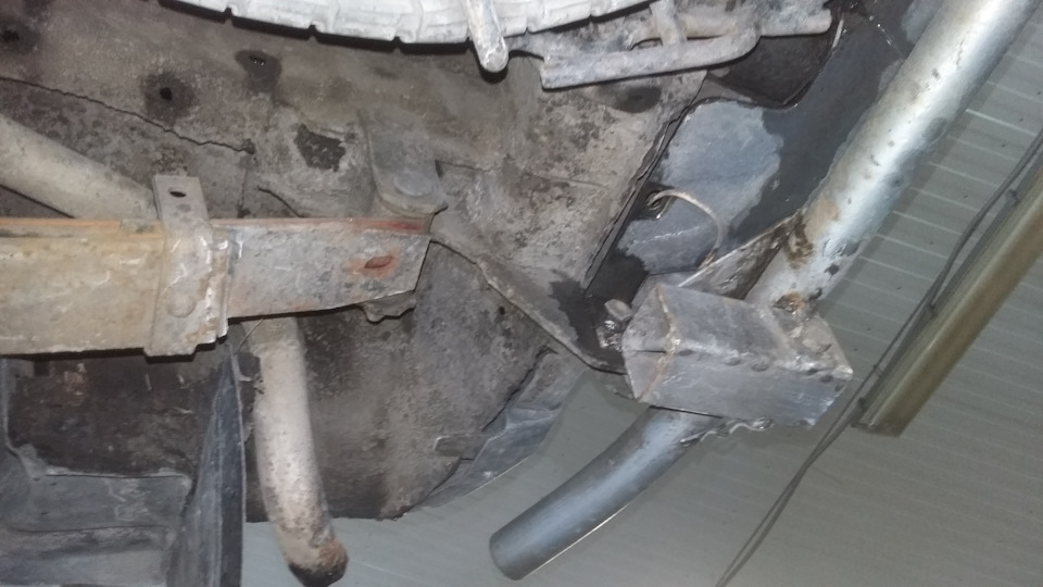

Здравствуйте Евгений! Большая просьба если еще есть такая возможность сфотать как все это крепиться с авто с низу! Тоже хочу сделать также сьемно! Но вот пока не могу продумать вопрос про усиление мест креплений!

супер) и лебёдка всегда в сухом месте не пульты не пары не убиваються и хочешь назад тяни хочешь вперёд. сам думаю что то типо такого сварганить. а то просто в силовой бампер с переди замастрячить много ума не надо . а вот вес силовика и лебёдки на морде уже будет больше минусом а в вашем варианте всё продуманно и главное достоинство это лебёдка в порядке а не в говнах постоянно.
Да и просто ее наличие(без использования) повышает проходимость процентов на 30-50, едешь смелее!А то ведь как бывает, чуть замешкался, задумался проскочу-непроскочу, и сел.
Добрый день!На следующей неделе на подъемнике сфотаю.
Спасибо заранее! Очь буду благодарен!
Firemannik
Привет!Кинул фото.
Спасибо
…и сварочные разъемы грамотно!
Последняя фотка-класс, без лебедки была-бы печалька
