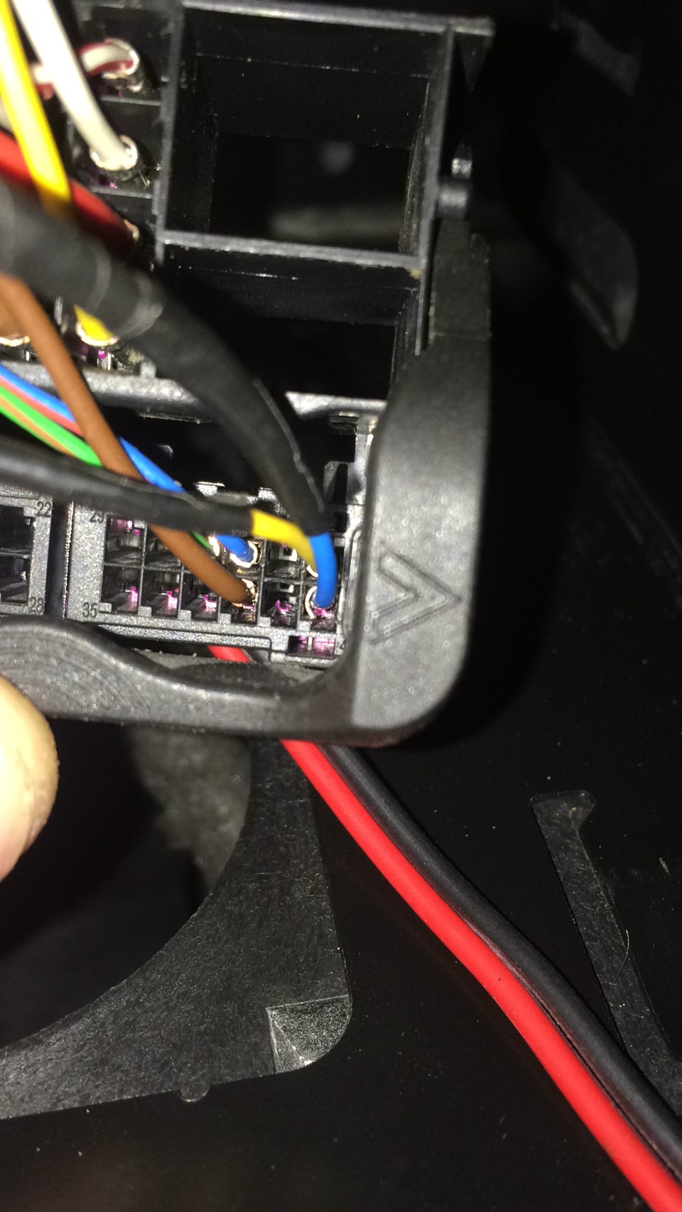

Добрый ночи вот буквально 5 минут назад закончил колхозить AUX на СD 30
и так что было сделано
ЗВУК ЧИСТЫЙ ДОВОЛЕН ! ПРИ КАЖДОМ ВКЛЮЧЕНИЙ НАДО НАЖИМАТЬ КНОПКУ BASS ИЛИ … ТОГДА НАЧИНАЕТ ИГРАТЬ ПО ПАРАМЕТРАМ ЭКВАЛАЙЗЕРА ! ЕСЛИ ЕСТЬ ВОПРОСЫ ЗАДАВАЙТЕ ОТВЕЧУ!

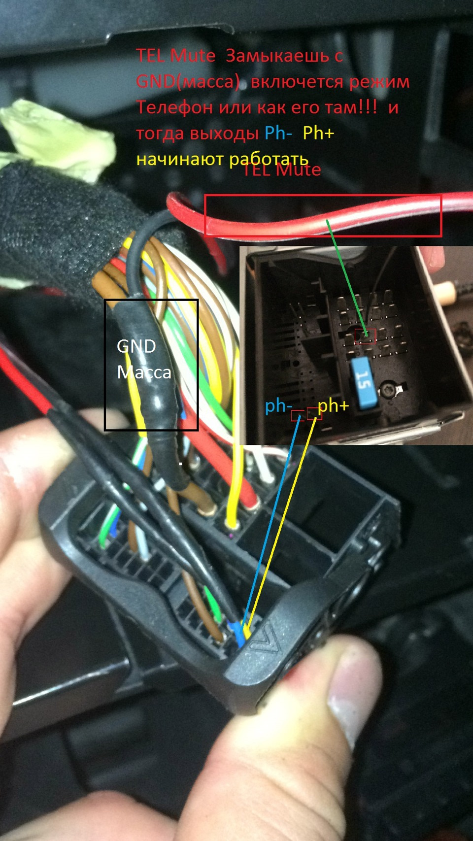

Не понял куда сам кабель аукс подключать.Масса аукс-земля магнитоллы, а ph-/ph+ это левый правый канал?
Всё правильно
Vtichomirov
Tel mute зелёным отмечен, надо об массу замыкать, и тогда включается tel mute режим

А что за пины ? ph+ и ph-?
Они на схеме отмечены, схема магнитофона в интернете есть, или на магнитофоне самом они, уже не погоню, на Фишке эти пины пустые их надо вставить
Вот именно что нет
Вот вот, их надо вставить туда тебе пины нужно купить или вытащить

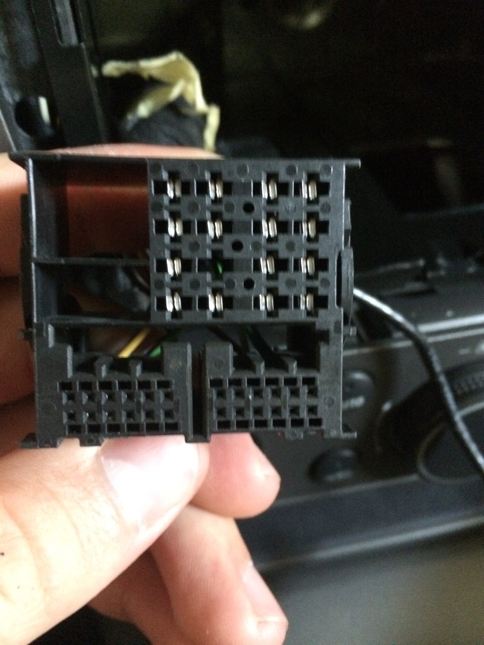

А тут есть пины где кружком отметил ?
Да
Вот как на фото, тебе так же надо сделать

Я просто купил другую магн. с аукс, фишку испортил, и соответсв. эти пины порвал . Магнит. без них играет

можно описать по понятнее подключение, а то я не понял что подключать на ph+ и ph-, понял, что только tel mut надо с gnd перемыкать через выключатель
Ph+ ph- перекинь эти пины, на зеленые квадратики то что на фото
Потом Врезаешься в эти два провода Это у тебя уже у телефона пойдёт
Есть проблема, у меня пинов этих в фишке вообще нет, буду прямо сразу выводить с них aux

У меня на фишке нижних проводов вообще нет, это очень странно, что половины проводки нет.

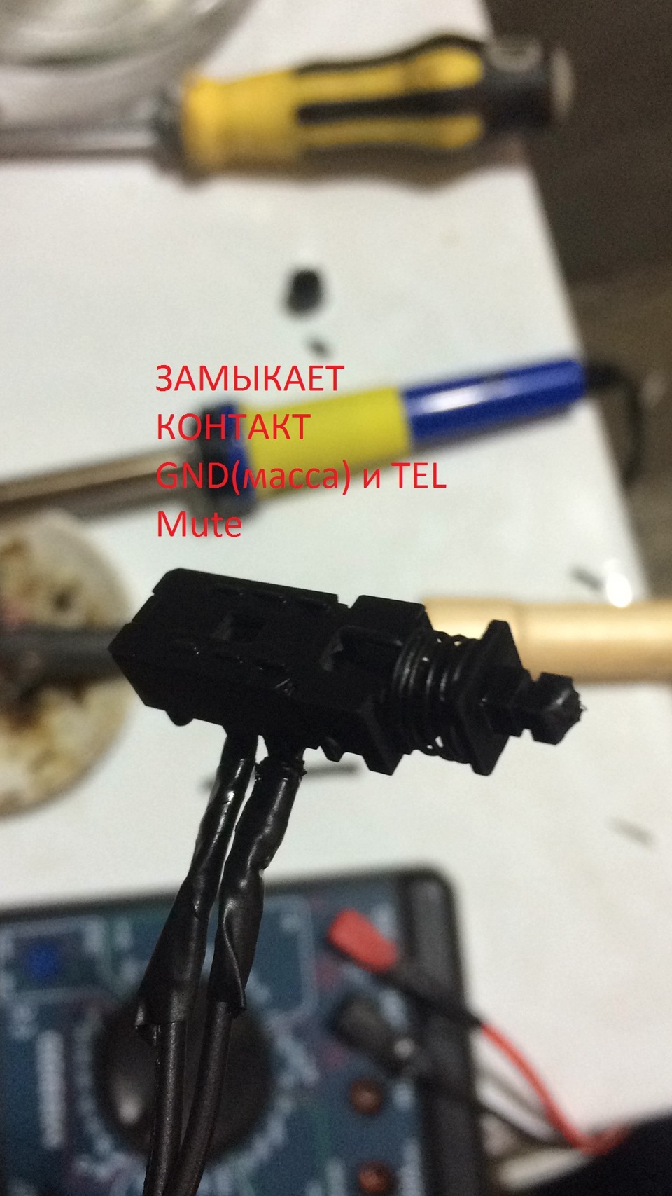

Это ТЕl mute то есть это плюс его об минус замыкаешь и включается режим телефона между плюс и минус я поставил кнопку, так как не нашёл 3,5 мини Джек с включателем

Красный чёрный провод это включатель AUX красный провод идёт к магнитофону так как у меня пина" не было я его припаял ножке магнитофона, к желтому и синему нужно врезаться
АА красный на Тел.Муте, черный на муссу и уходят они на выключатель, так с этим разобрался? А к желтому и синему тоже красный и черный это просто как удлинитель провода аукс верно? И блин у меня вообще в этом жгуте к фишке мафона не подходят эти синий и желтый провод))) на самой магнитоле есть пины, а в фишке нет, ппц какой та))

Я насчёт кнопки не все понял. Она должна быть постоянно зажата или как? Спасибо

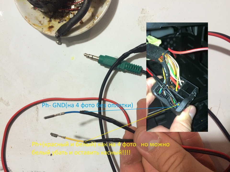

на 4 фото, ты спаял джек с красно с чёмным проводом, спаенные места куда присоединять?
посмотри на 5 фото добавил если не понятно напиши
просто удлинитель получается
так точно

можно и сразу взять 3.5 jack длинный но у меня был короткий и я его удлинил потом на другой поменяю с железным 3.5 jack

достойно на мой взгляд, даже очень. два канала на Ph+ и — а общий на GND?
да, но я убрал белый канал и пустил один красный на Ph+ да GND на Ph-
Так, на сколько моих знаний хватает получается моно сигнал?!
да, соединил 1 красный это левый канал на телефоне когда канал в право делаешь тишина а когда в лево как обычно все 7 колонок играют чисто. А вот когда белый и красный в месте соединяешь и ставишь на телефоне канал в R то колонки начинают хрипеть тоже самое на L а по середине норма думаю лучше 1 белый или красный оставить
