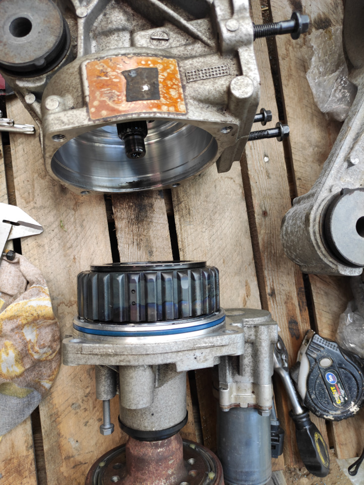

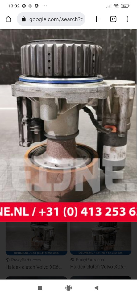

Покурив бегло форум Volvo
я увидел следующую картину на насосе:
Думаю стоит слазить и посмотреть и поменять масло на 20 тыс пробега

Может кто нибудь разбирал саму муфту 5поколения в Вольво?есть такие муфты реально ли их пересыпать ?из одной в другую?

Не разбирал, не знаю
