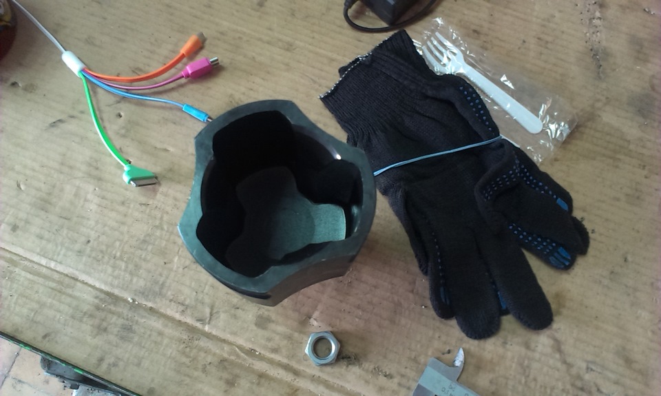

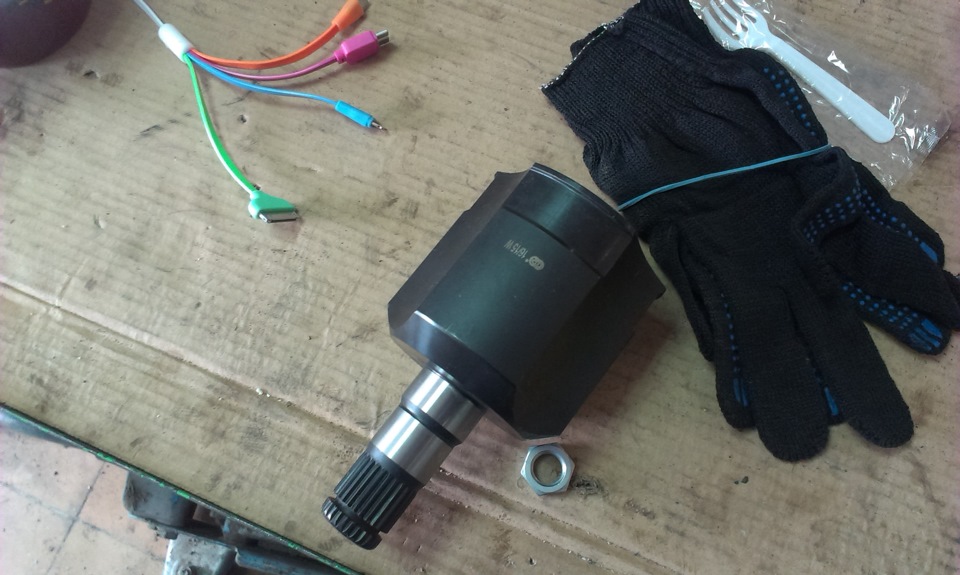

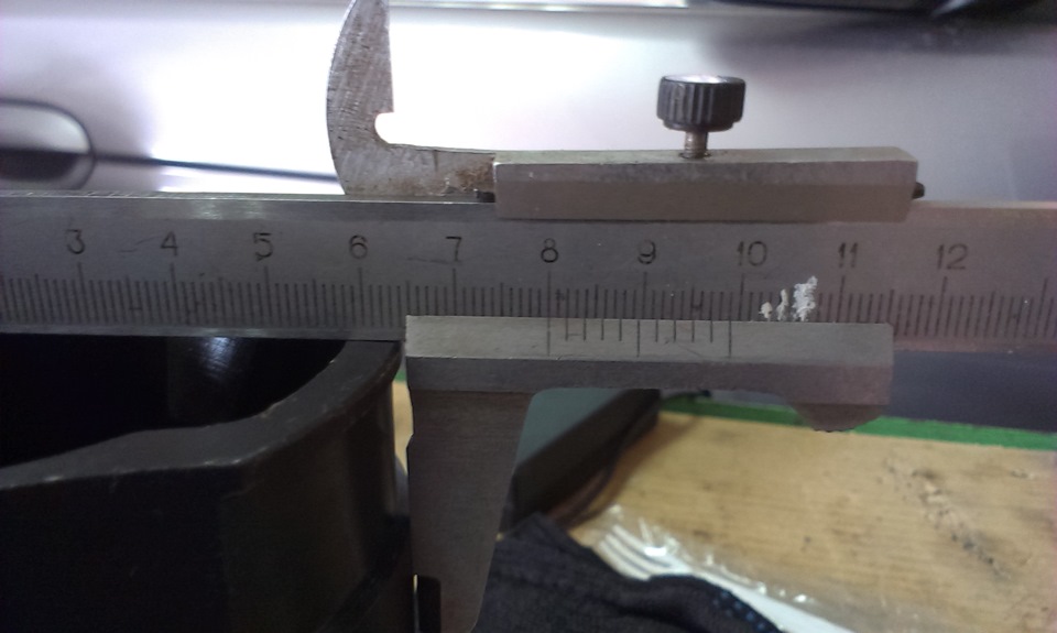

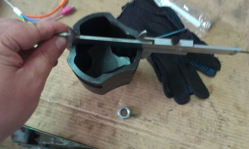

Шрус левый внутренний передний Ruville75442S аналог VAG 1K0498103C, по размерам он больше примерно 80мм, родной Vag 71-72. Мне на сто поставили зазор с коробкой небольшой есть, проехал км 60 полет нормальный. Смазка родная, производство судя по коробке Германия.

Привет! Оригинальный пыльник не станет на рувиль из-за размеров. Рувиль я сбагрил, не стал ставить.

сам тришип не фоткал? у него плюшки не ходят в верх в низ как у оригинала
нет тришип не успел, а какие плюшки?
ну ролики))) они на оригинале вращаются под разными углами.
точно не скажу, но мне кажется что должны

да мастер обнаружит, пробег 99тыс., фото старого оригинального шруса выложил
куда выложил?! )
