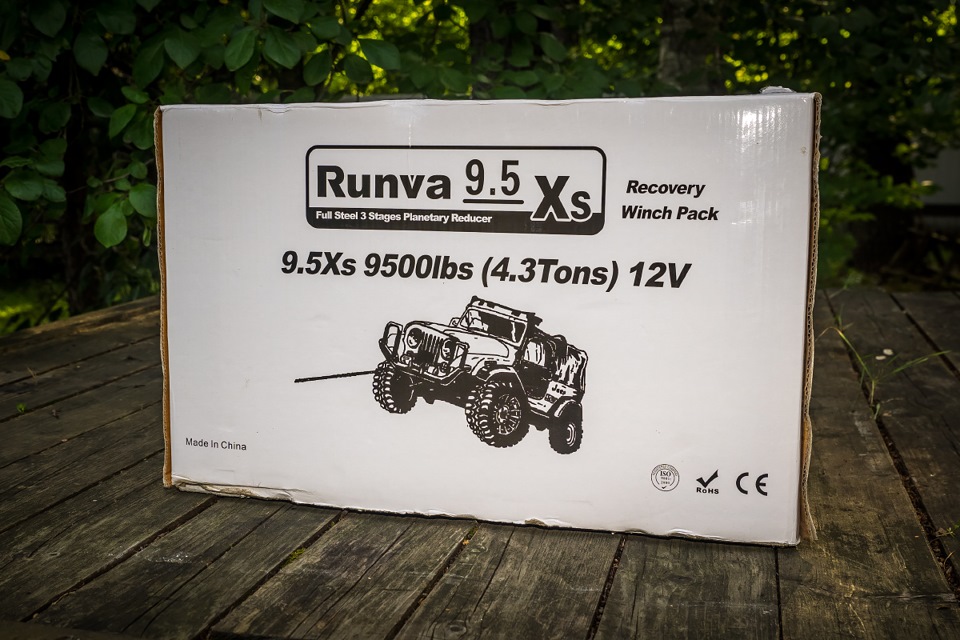

Внезапно стал обладателем лебедки Runva 9.5XS. Впрочем, на счет внезапно не верьте – я знал, что она вот-вот появится в продаже и мне она была нужна, чтобы заменить большую EWX9500 на съемной конструкции.
Открыть новую коробочку самый кайф – не зря американцы всегда снимают это действо на видео про новые товары, которые все ждут. Эту лебедку вряд ли кто-то ждал, как iPhone6, но обязательно найдется кто-то, кого она будет радовать. Может я?

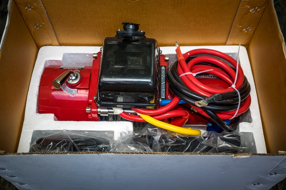

И… падабам! Она классная потому, что красная! Я не знаю, что торкнуло заводчан сделать лебедку красного цвета, но подразумеваю, что это цвета китайского флага и я обязан теперь обращаться с девайсом так, как будто это знамя целого государства. А как быть в болоте?!

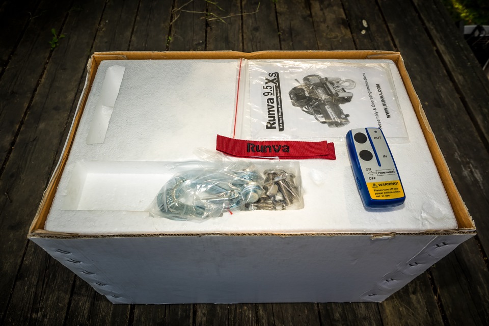

В комплект входит традиционный проводной пульт (кстати, обычный и знакомый, а не новомодный пульт из комплекта влагозащищенной лебедки EWB). Более того, в пакетик аккуратно уложен еще и пульт дистанционного управления.
Выполнен он как-то по-детски. Не знаю, использует ли кто-то его по назначению, но у меня он вызвал ощущение, что я купил что-то в магазине игрушек. Есть зажим для крепления на ремень, но потерять пульт как комара в лесу замочить. В общем, это какой-то приятный ништяк, но никак не WOW и необходимая опция.

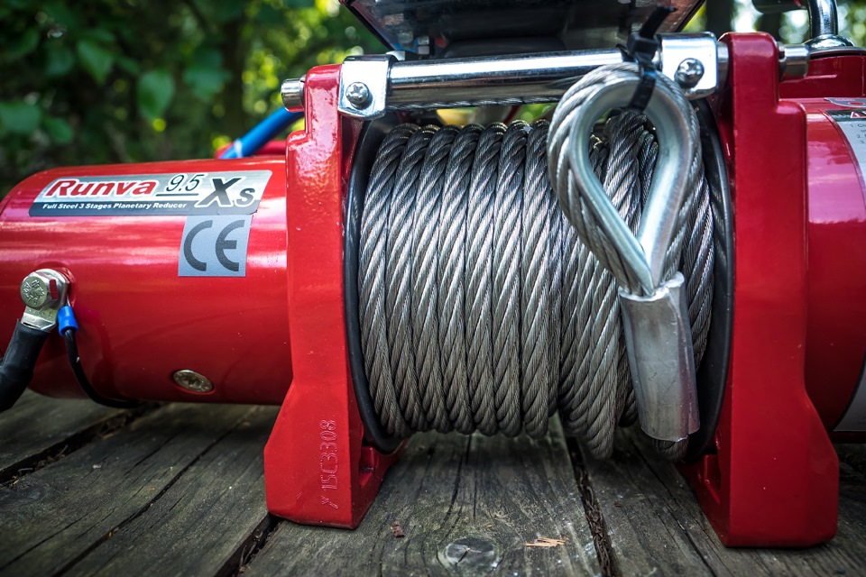

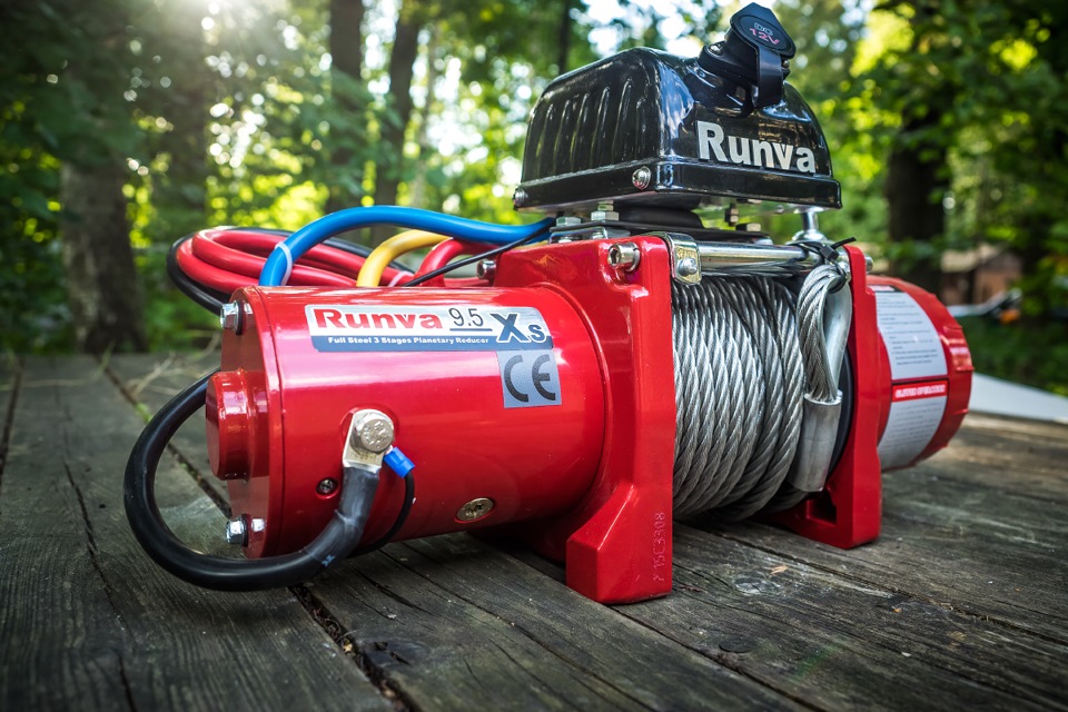

Полетели дальше – весь смысл красной в коротком барабане, соответственно, компактности самой лебеды. В моем случае, это значит, что она будет чуть меньше вылезать за пределы площадки для съемной лебедки. В остальном такое устройство пригодится тем, кто стеснен в пространстве или тем, кто испытывает сексуальное удовлетворение от работы с коротким тросом и не стесняется короткого… барабана.
Если честно, я не привык к коротким лебедкам. Для меня она выглядит как минимум смешно и необычно. Если бы у 9.5XS шел еще короткий мотор, тогда это было бы круче – компакт с возможностями лебедок 9500-й серии.
Подробно этого коротыша разбирал 4x4tur и оценил удачный блок соленоидов в виде моноблока. Поэтому я разбирать ее не буду, доверюсь мнению более опытного в лебедках товарища. До этого моноблок соленоида я видел в "подводном" Ironman Monster Winch. Если я ничего не путаю…
Лебедка медленная! Редуктор 230:1 при моторе 6 л.с. То есть скорость скучная, а тяги с горочкой. Впрочем, мне не на секунды рубиться, а для съемной конструкции где более важна компактность, а не скорость.
Дальше будет попытка все это сочленить со съемной площадкой и испытать. Дальше, скорее всего, стальной трос отправится к праотцам, а его место займет синтетика. Таскать этот "мешок картошки" нужна хорошая форма и здоровая спина. У меня все это есть, но я хочу это и сберечь! :)

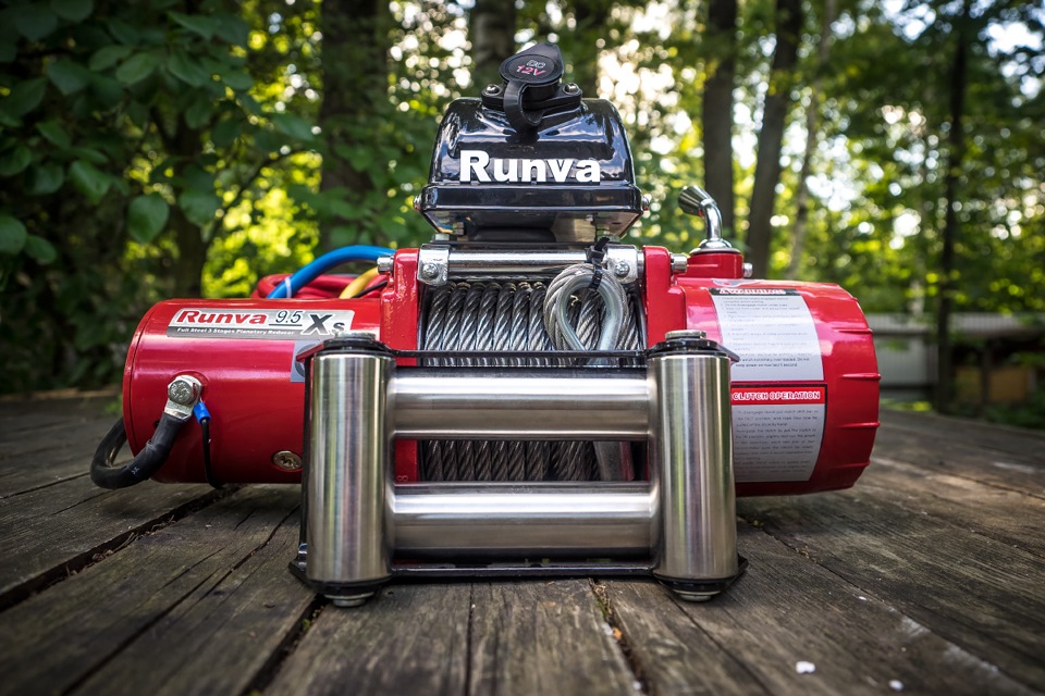

Она и для меня тяжеловата. Буду стальной трос и ролики сбрасывать, а это треть веса. Вместо него кевлар и алюминиевый клюз.
