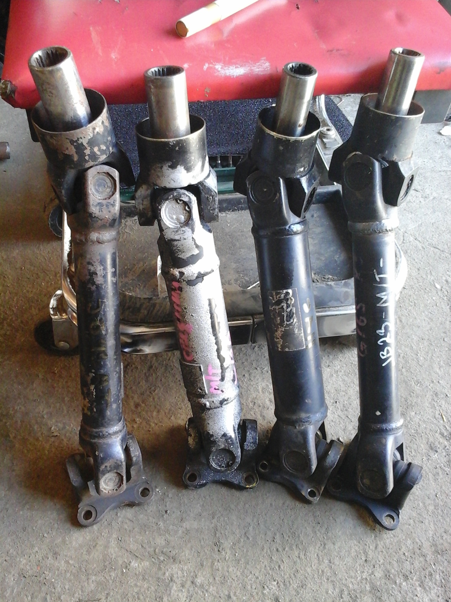

буду выкладывать сюда размеры и количество шлицев промкарданов, преднего и заднего карданов

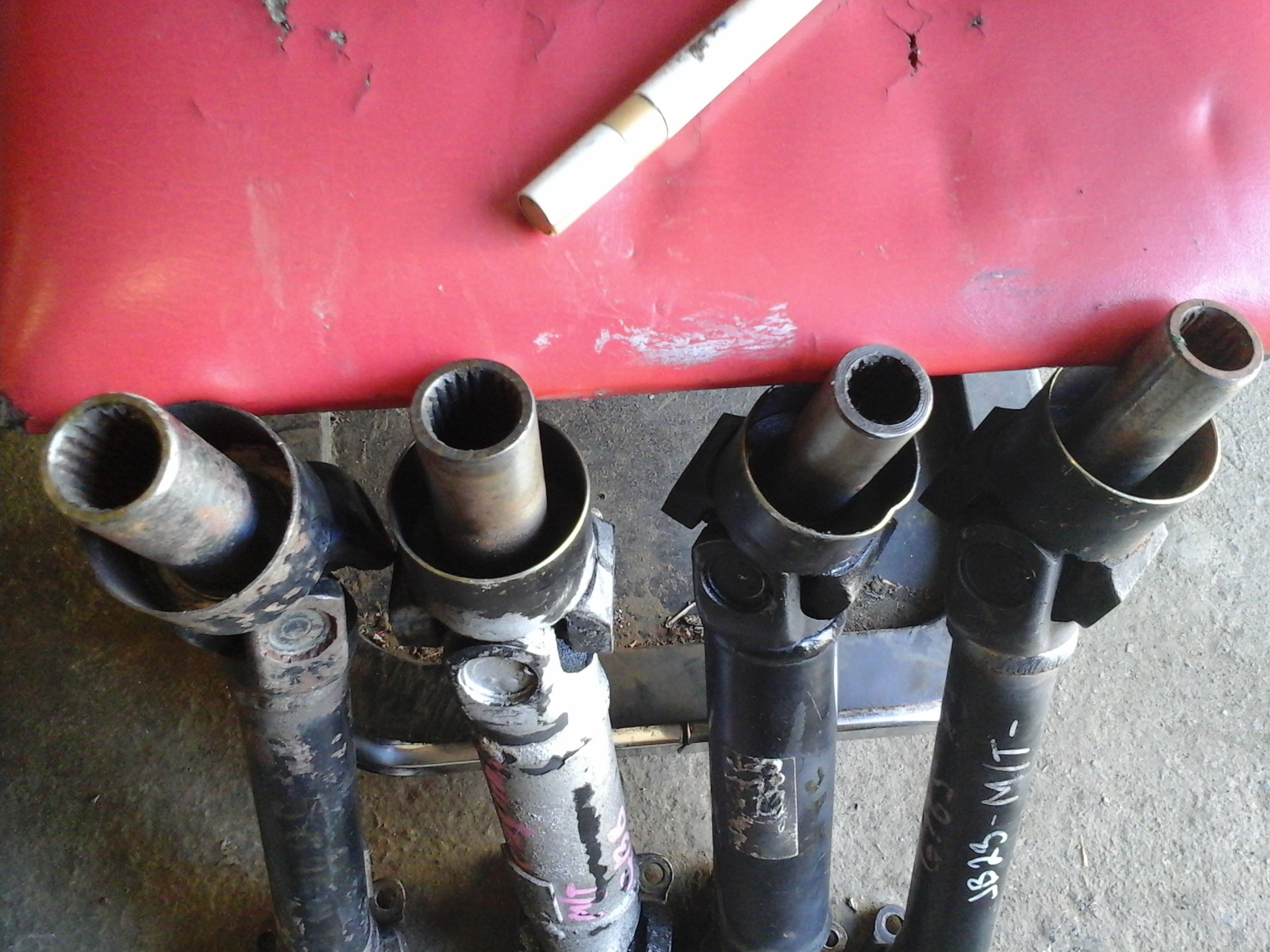

промкардан jb23 механика до 2005года, = 14шлицев(4+3+4+3).штатный длинна полная ?(44+8)см. внешний диаметр шлицевой 28мм, диаметр юбки 52мм, длинна юбки 39мм, длинна шлицевой с юбкой 95мм
промкардан jb43 механика до 2005 года, крестовины не меняемые, полная длинна 51см, длинна тушки 38,5 см, между центрами крестовин 35,5см( крестовины не меняемые), количество шлице в внутри 10+11, диаметр шлицевой 32мм.
промкардан jb33/jb43 механика до 2005 года, укороченный, под самурайку, полная длинна 43см, длинна тушки 31 см, между центрами крестовин 28см( крестовины не меняемые), количество шлице в внутри 10+11, диаметр шлицевой 32мм.
промкардан jb33/jb43 механика до 2005 года, полная длинна 51см, длинна тушки 39,3 см, между центрами крестовин 35,7см( крестовины меняемые), количество шлице в внутри 10+11, диаметр шлицевой 32мм.

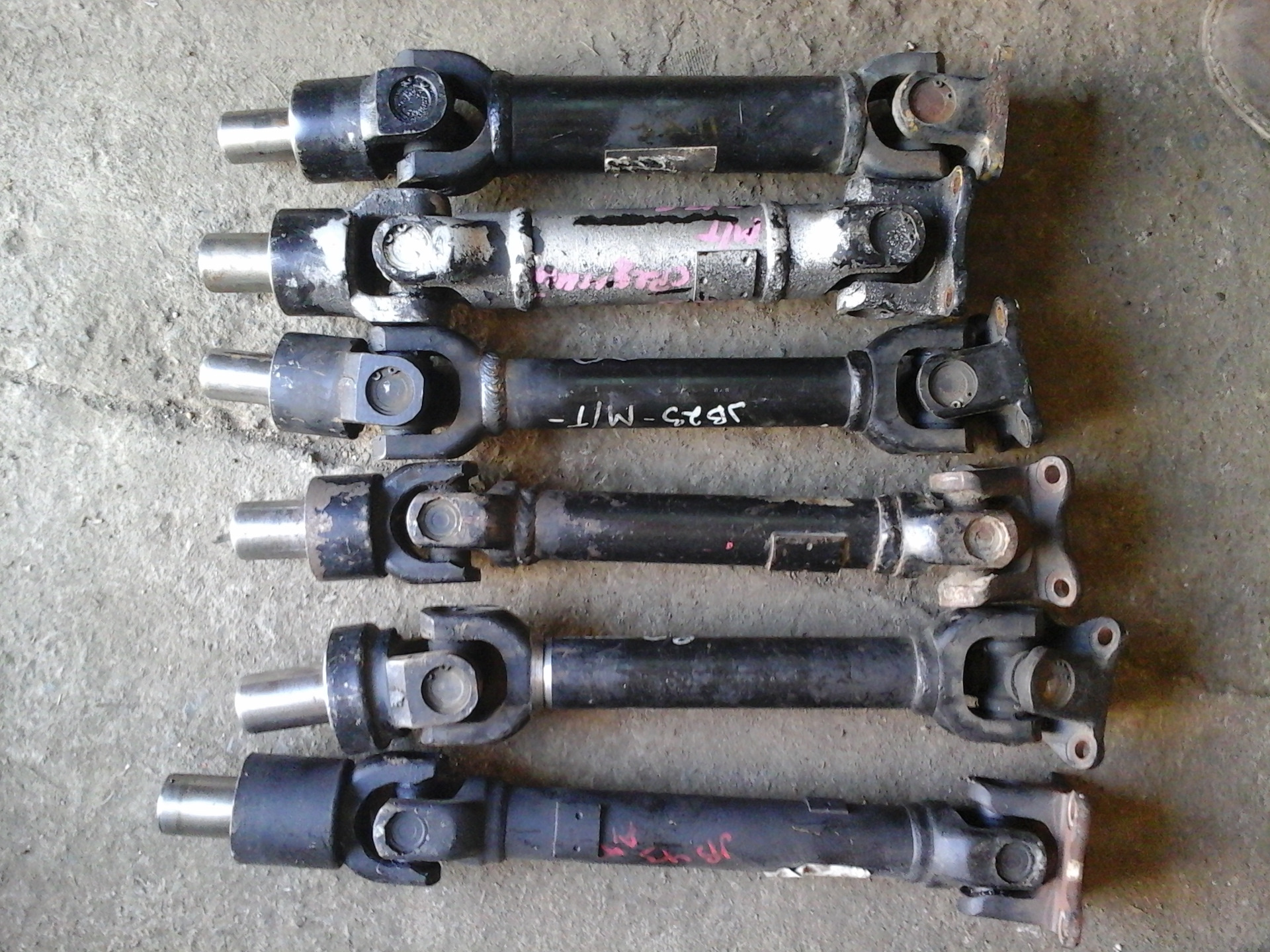

промкардан jb32 механика, полная длинна 48,5см, длинна тушки 37 см, между центрами крестовин 33см( крестовины меняемые
промкардан jb23 автомат до 2005года полная длинна 52,5см между центрами крестовин 37.5см
промкардан jb33/jb43 автомат до 2005года
промкардан jb23 механика после 2005года
= 19шлицев, длинна полная 49см. внешний диаметр шлицевой 32мм, диаметр юбки 47мм, длинна юбки 53мм, длинна шлицевой с юбкой 95мм (2012год, рестайл)
промкардан jb33/jb43 механика после 2005года
промкардан jb23 автомат после 2005года, общая длинна 43см, диаметр шлицевой 32мм, длинна шлицевой с юбкой 95мм, диаметр юбки 53мм, количество шлицев внутри 10+9
промкардан jb43 автомат после 2005года
19шлицев, длинна полная 49см. внешний диаметр шлицевой 32мм, диаметр юбки 47мм, длинна юбки 53мм, длинна шлицевой с юбкой 95мм между крестовин=31,5см(не меняемые) (2010год, рестайл)
Кардан после 2005, штатный, крестовины не меняемые 35,5/51
Промкардан ja22 коробка, длинна полная 49,5, длинна вилки полная 38,5 см, длинна тушки по центрам крестовин 35см.длинна шлицевой с юбкой 8см, диаметр шлицевой 28мм, количество шлицев 4+3+4+3

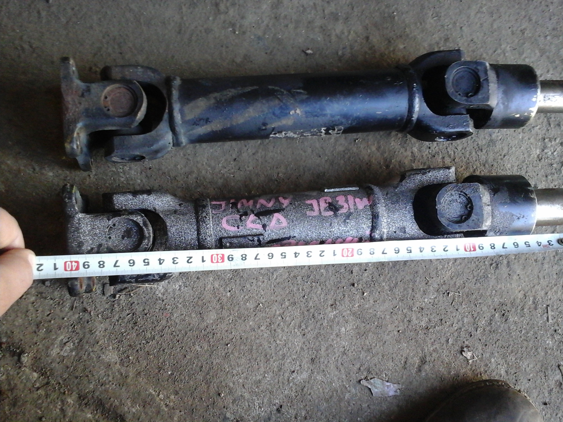

Промкардан ja11 коробка, длинна полная 42,2см, длинна тушки 30,1 см, по центрам крестовин 26,5см, длинна юбки 4см, длинга шлицквой с юбкой 86мм, внешний диаметр шлицевой 28мм,

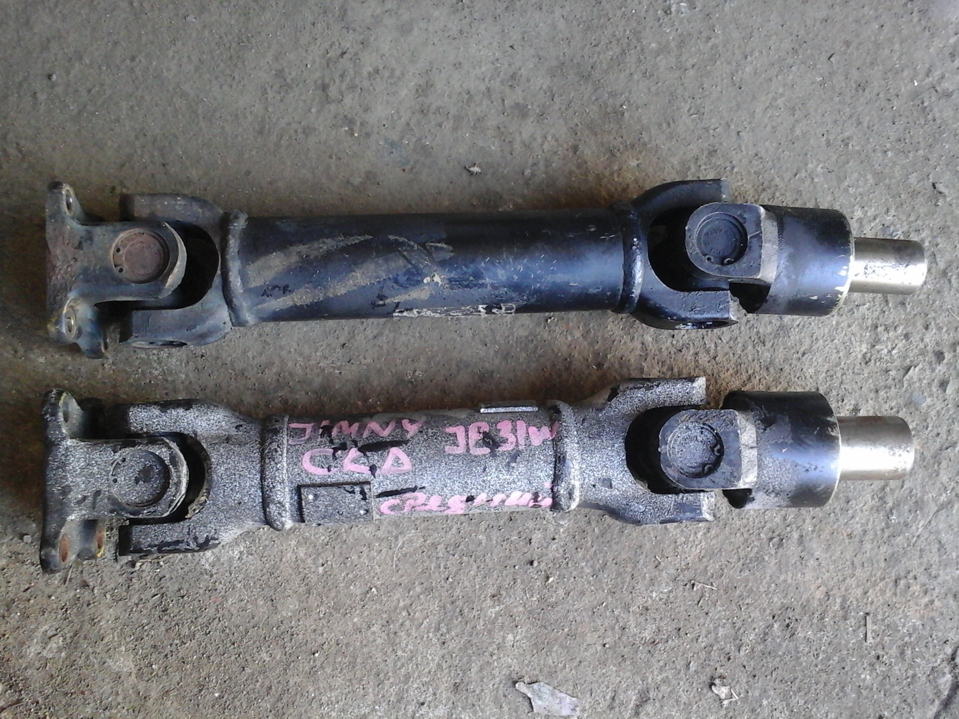

Промкардан jb31w коробка, длинна полная 40,5см, длинна тушки 28,3 см, по центрам крестовин 25см, дл на юбки 4см, длинна шлицевой с юбкой 86 мм, внешний диаметр шлицевой 32мм,

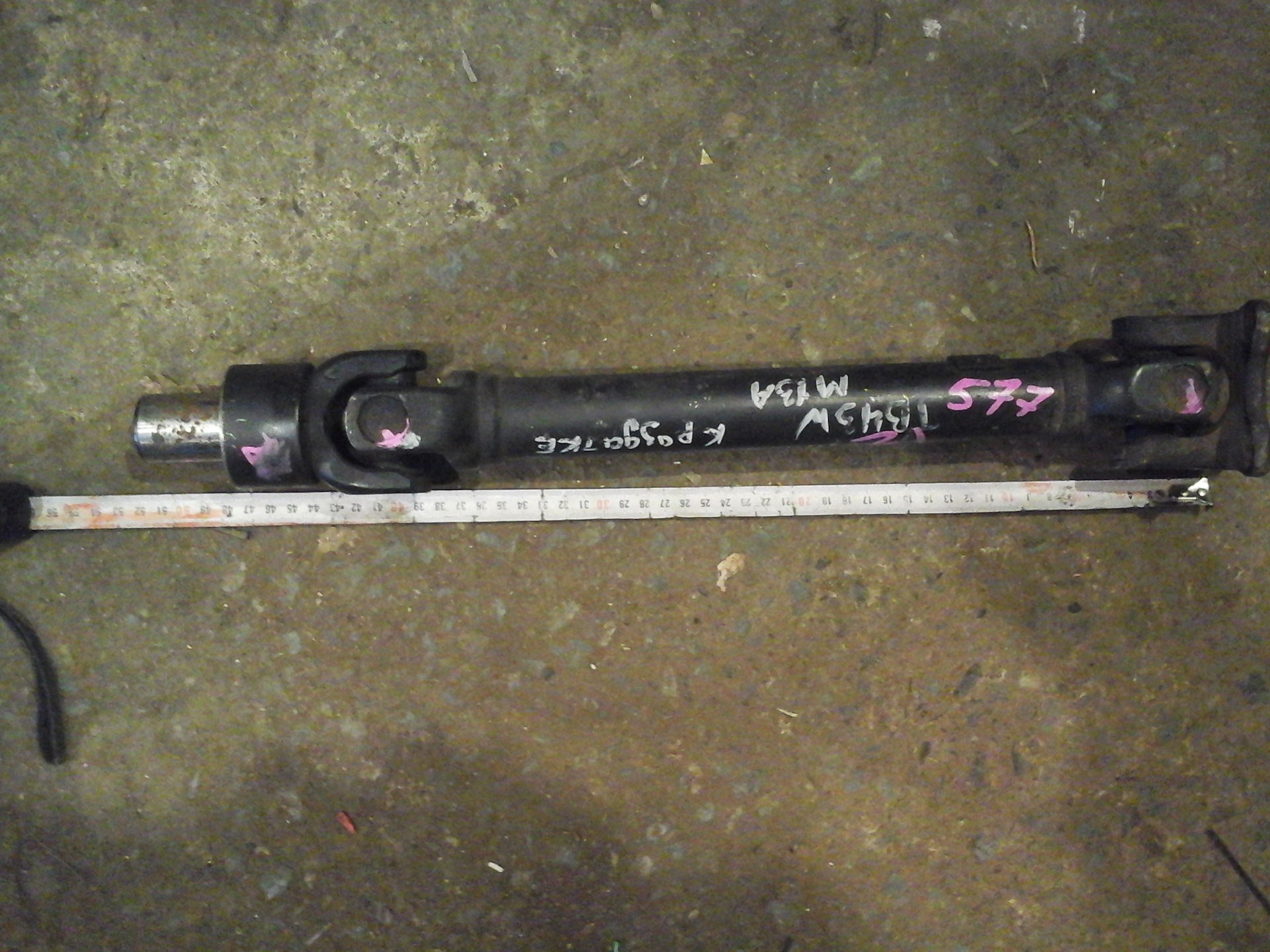

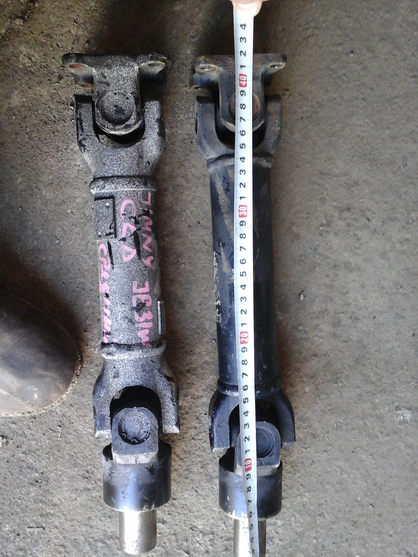

Передние карданы джимни (примерная длинна)
Jb31w 70.5см
JB32W 73см
Jb23w 76см
Задний кардан jinny
Jb31w — 51 см
Ja11 -49 см полностью сжатый

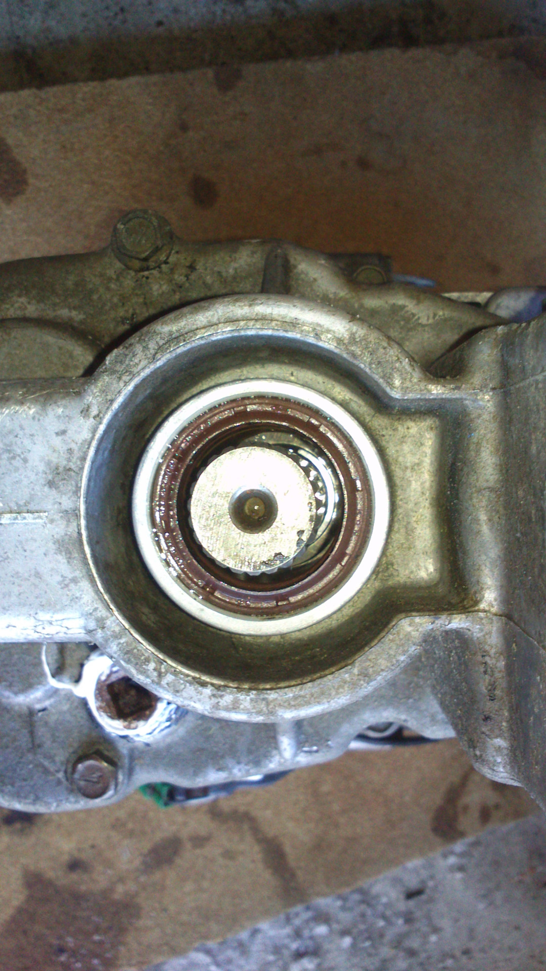

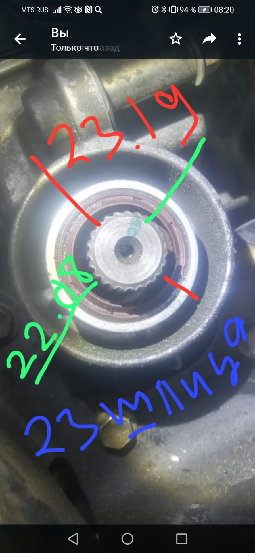

Ищу, Куплю на Suzuki Jimny Sierra, двиг G13B, промвал на МКПП, 23 шлица, без пропусков, диаметр вала 23мм. Можно просто шлицевую часть.
Это у вас выходной вал без пропусков . Фланец сверху будет с пропусками
Здравствуйте! Спасибо за информацию. Нет нигде отдельно, только атишные, весь дром с фарпостом перекопал, да и не все продавцы соглашаются измерять и фотографировать.
Уже думаю проточить вал, да под имеющийся промвал шлицы проточить/нарезать )))

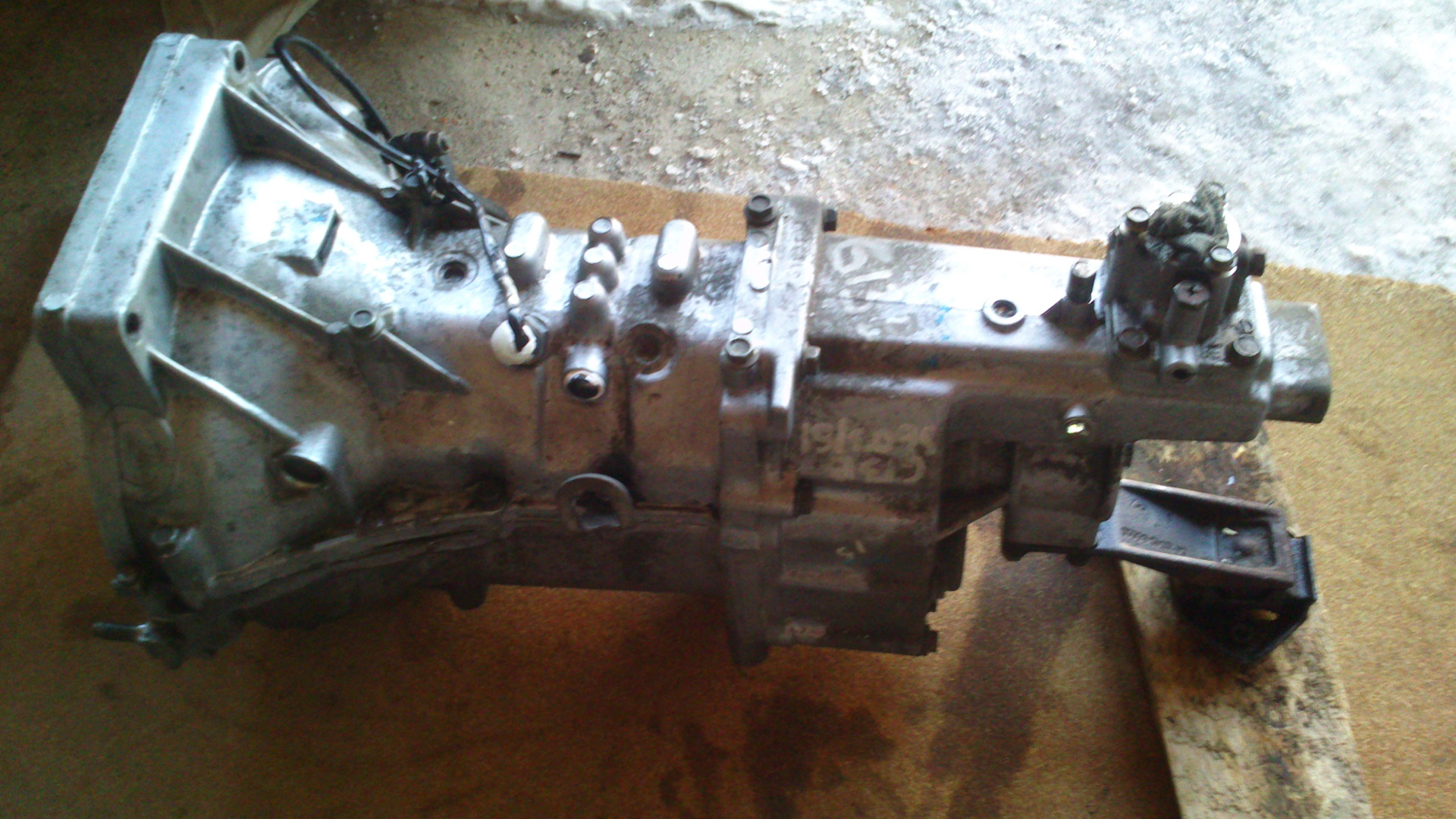

коробка такая:
Потому что это самый редкий кардан на сегодняшний день.

JB31w задний кардан 51 см
