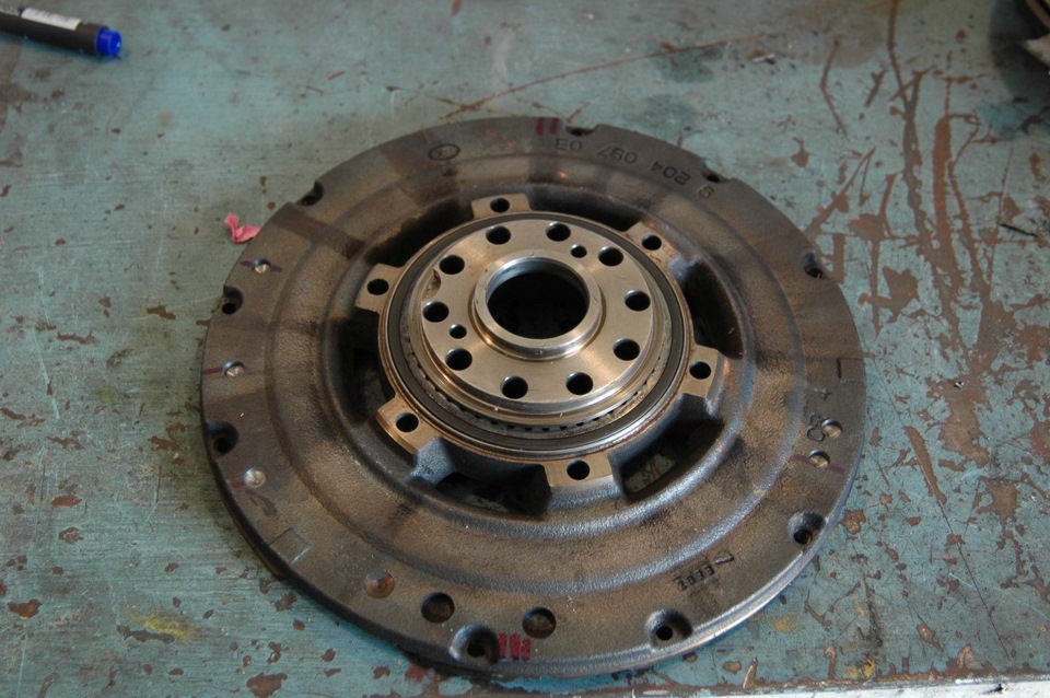

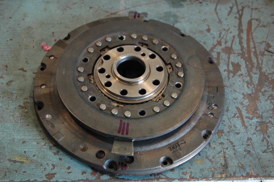

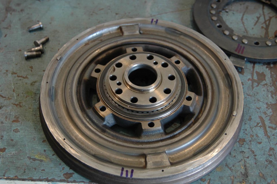

Уважаемые коллеги актуальность ремонта двухмассовых (демпферных) маховиков появилась после падения рубля. Цены на маховики достигают астрономических цифр Хундай I40 130000 руб услуга стала востребованной. Появились люди которые наладили производство и технологии по ремонту маховиков вот сайт их питерский smagresta.ru/ а вот сайт московского представительства auto-rim24.ru/remont-mahovikov/ цена ремонта любого маховика 18000 р и гарантия 6 месяцев. Внизу фото ремонтировал у них маховик на вид как новый с завода.

Отличная работа, впервые узнаю, что двухмассовый можно восстановить, жалко только, что на коленке в гараже не осилить. Вопрос по ходимости, новый примерно на сколько расчитан, восстановленный как я понял около 100т. ходит?
Хм, значит смазка играет нехилую роль. Т.е. сильнее пострадал подшипник, нежели чем пружины? Меня почему-то пугали именно пружинами, когда принимал решение, брать или не брать двухмассовый маховик.

В новом стаптываются пружины. Тысяч за 80-100. Если ставятся новые пружины…

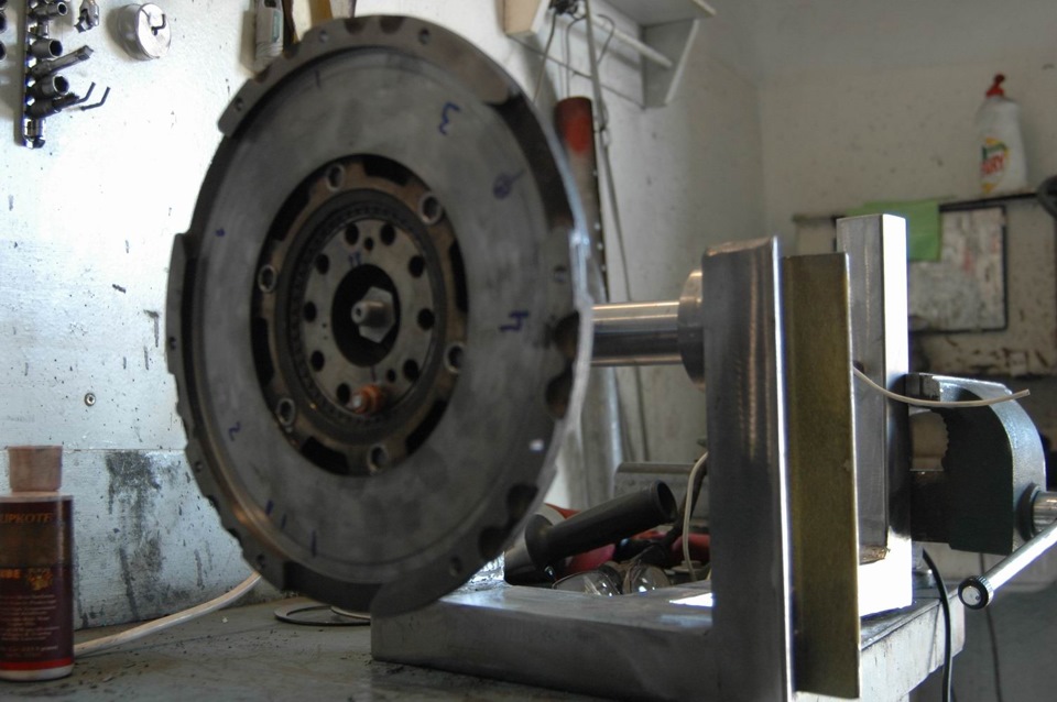

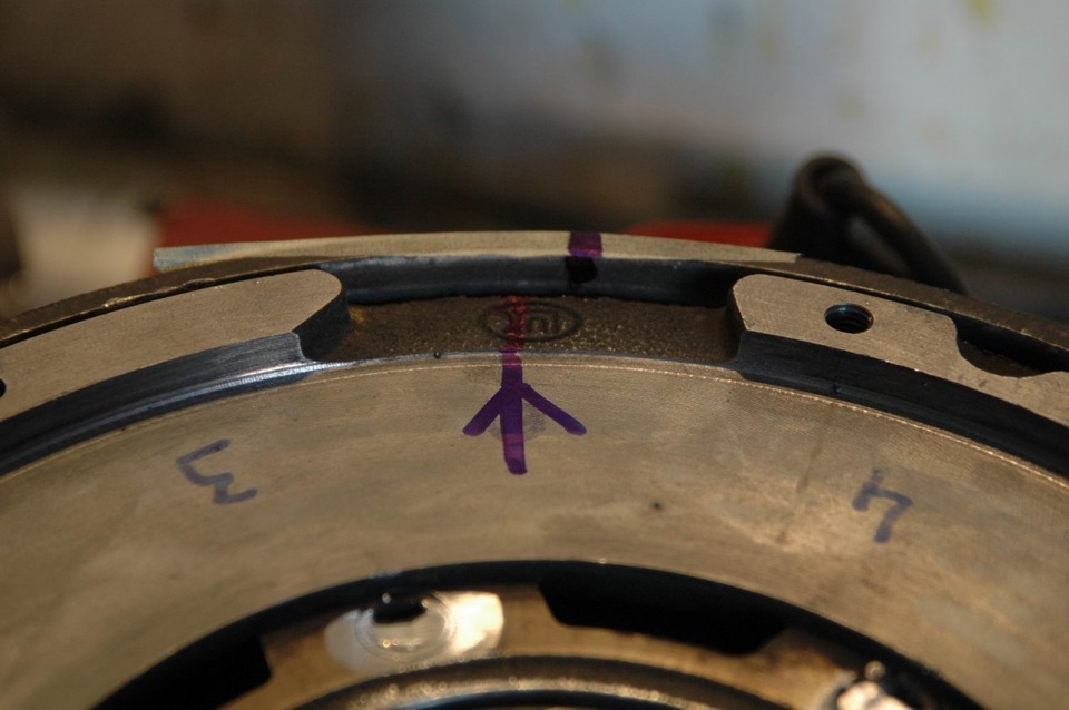

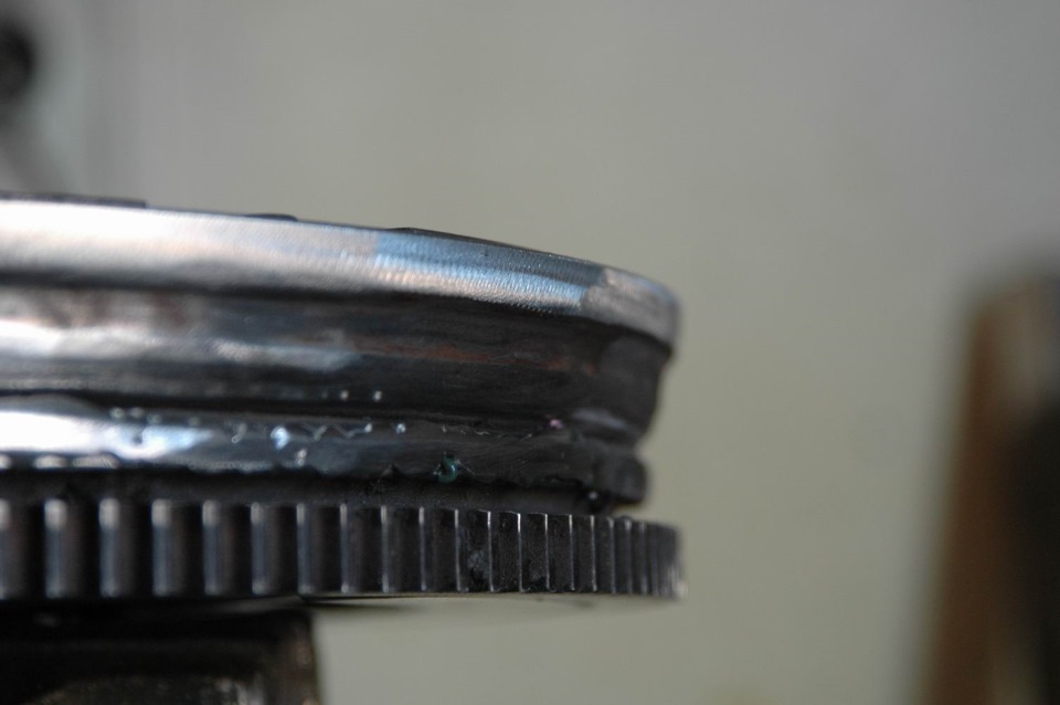

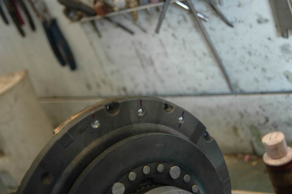

а после сборки со сваркой не балансировался?
Сегодня просто не успел. Будет обязательно.
тогда вопросов нет) четко! ждем отчета после установки и тестдрайва
Я правильно понял-вы убрали люфт с помощью шайб, собрали обратно и отбалонсировали ?! А какже усталость самих пружин, они больше не просядут?
Еще заменил главный подшипник на новый.
Пружины обязательно просядут. Но потом. Тысяч через 100… :)
Таки ремонтопригодно? Что случилось с ним? Пружины?
Просели пружины, умер подшипник, все было забито грязюкой…
Подшипник там закрытый. Этой смазкой он не смазывается — она только для пружин. Пружины тоже ломаются — но в данном случае они были просто просевшие.
Да я понял, смазка только на пружины :) Мммм
