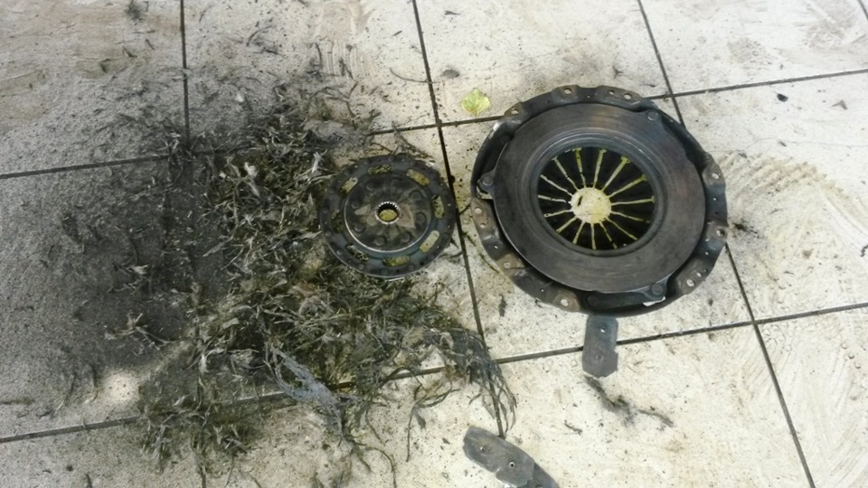

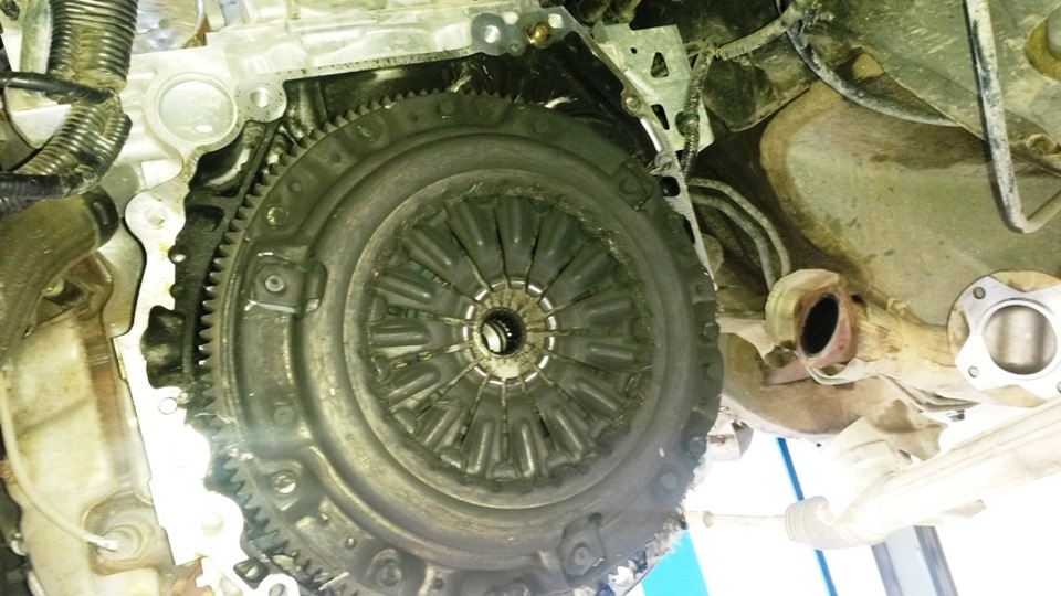

Сцепление как использовать его учат с самого первого дня как вы пришли в автошколу. Как его доводить, как правильно его отпускать, но вот как использовать сцепление, если у вас полноприводный автомобиль и есть замечательная функция ESP, никто и не в какой автошколе вас не научит, а зря. На фото результат использования сцепления при включенном ESP и небольшой пробуксовки. Результат плачевный, сцепления просто нет, диск уничтожен, продукты износа погубили выжимной подшипник, но не успели добраться до сальника коленвала, износ маховика не грани жизни и смерти, но оно еще походит. Вот так бывает, а все начиналось по телефону с вопроса, ехал в горку и что-то запахло, а потом остановился, что делать ?
