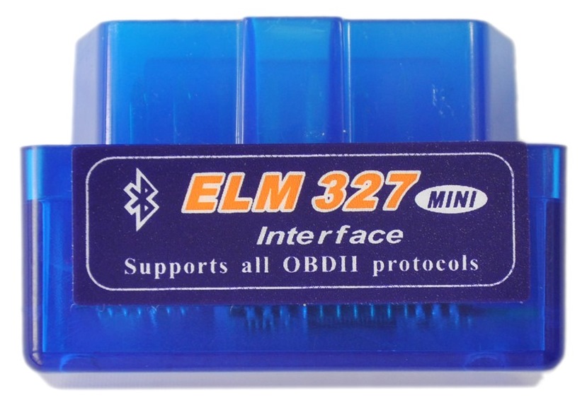

Заказал на aliexpress указанный сканер. Под крышкой нашёл надпись BEKEN BK3231Q AG4489F. Прочитав сообщения наподобии:
forum.cxem.net/index.php?showtopic=144556&st=0
> По BK3231Q пробуйте надавить на продавца, пусть он просит документацию на адаптер у производителя.
Если не будет представлена документация, требуйте возврата денег.
Основание для претензий:
Elm-327 на чипе BK3231Q не все команды AT поддерживает.
Администрация aliexpress уже в курсе проблем с Elm-327 ver.2.1 и возвращает 85%.
Сложилось мнение, что все BK3231Q соответствуют v2.1.
Однако установленные программы на андроиде, определили его как ver.1.5, а мой ЭБУ как Bosch 7.9.7 E3/E4.
При покупке ориентировался на отзывы в комментариях к товару.
