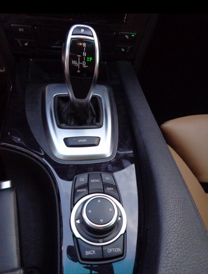

Много уже написано про кнопку SPORT в E60, но я еще немного добавлю.
я использовал эти блоги www.drive2.ru/l/1867346/ ( спасибо за фотку)
www.drive2.ru/l/4477688/ за основу.

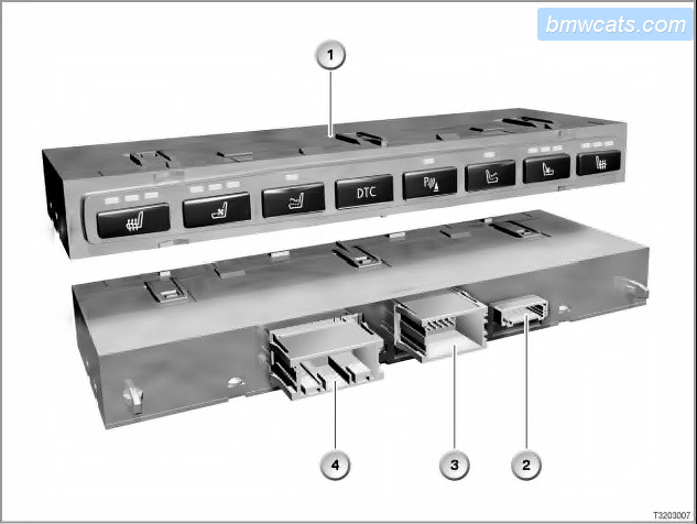

Прежде всего — работаем с блоком, где находятся кнопки обогрева сидений, DSC и пр. Зовут его SZM или Коммутационный центр в центральной консоли
Сначала просто вывел два провода, необходимые по схеме. Спорт режим действительно включается тупо замыканием проводков. Машина становится истеричнее ( по другому не назовешь), руль становится тяжелее. Потом конечно захотелось все это оформить в надлежащий вид.

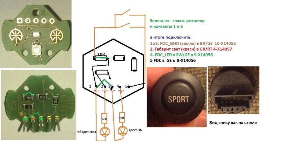

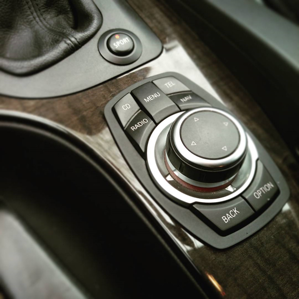

Кнопка куплена от Z4. Она оригинальная. Она проще в установке ( проще сделать круглое отверстие)
Под супер оригинальную ромбовидную нужна спец рамка т.к. края от пропила она не будет закрывать.
Кнопка была заказана по номеру ориг номеру БМВ 61 31 6 953 942. Цена — ок 43$.

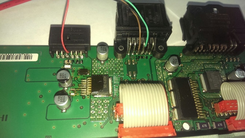

Ребята тут уже описывали в своих блогах эту кнопку, — я лишь разобрал ее, изучил контакты и выклдываю вам схему подключения к центральной консоли.

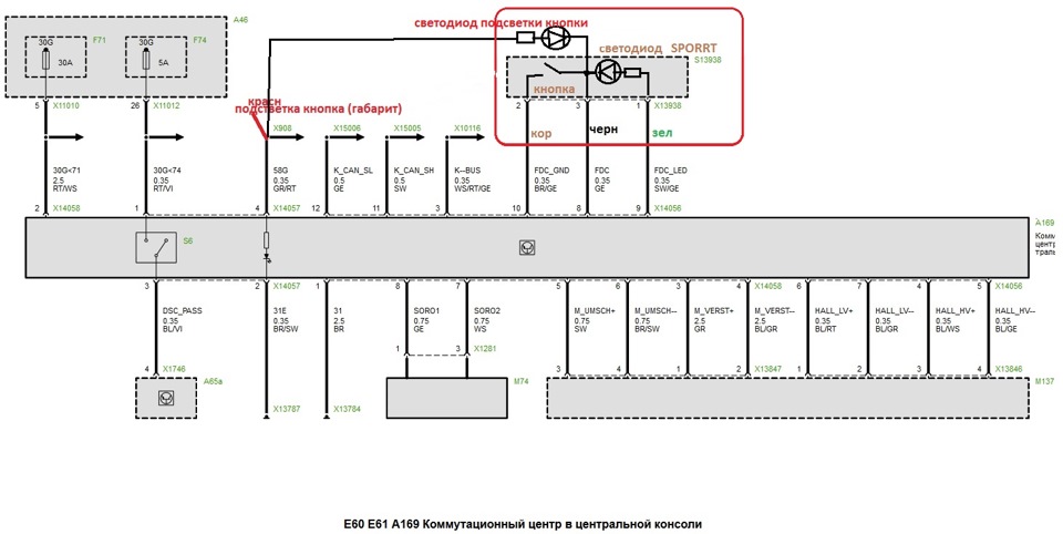

для работы вам желательно и необходимо уметь пользоваться WDS. etk.bmwsar.ru/wds/e60e61/index.htm
Цвета проводов от центральной консоли к кнопке я выбрал условно из того, что было под рукой. Поэтому красный коричневый зеленый и черный у вас могут быть другими. главное чтобы сохранилось соответствие контактов на кнопке с контактами на консоли.
Я решил сразу подпаяться к плате, но вы можете запиновать в разъем провода, ведущие к SZM.
Саму кнопку нужно вскрыть и немного доработать. Закоротить указанный резистор. и соединить контакты 1 и 3
(фотать свою кнопку не стал и спер фотку у Eg0ra )

Здравствуйте. Хочу установить кнопку спорт в блок SZM. Из донора хочу взять кнопку DSC, закрасить D С, врезать кнопку в сам блок. Предполагает ли конструкция панели дополнительные кнопки? Есть ли с внутренней стороны ослабления в пластике для кнопок дополнительных?
добрый день . не знаю. не обращал внимание. Но судя по тому, что там бывают редкие кнопки массажа сидений, возможно и можно вставить. Разберите и станет понятно.

привет. кнопка с фиксацией? или кратковременное замыкание активирует\деактивирует режим?
без фиксации. кратковременного замыкания достаточно.
цена этой кнопки от 3800 до 5800 руб (((это писец
как я понял 8 — 10 если замкнуть это режим спорт будет
а 4 и 9 это светодиод ! ? сколько вольт идёт на светодиод ?
8-10 ДА .
Сколько вольт — не мерял . может и 12. там в кнопке токоограничительные резисторы стоят .
День добрый!
Обязательно подпаивать к плате или можно запиновать в разъемы?
На ваш вкус. Можно и запиновать.

Не волоку в схемах. Проще говоря, надо замкнуть два контакта в блоке подогревов, парктроника и вспомогат систем, что бы заработало? (Без подсветки)
да, именно . тока на разъемах с проводами этих проводов нет ( пустые контакты), так что проводки надо будет доставить в разъем.
Всё, понял, спасибо
на схеме немного понятнее постарался нарисовать КНОПКА . ( коричневым)
Я пока просто тумблер поставлю на 8-10 пины. Кнопку буду ждать
