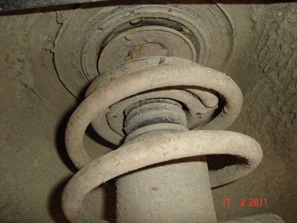

Имеем ржавые амортизаторы с просевшими пружинами, самодельными проставками и подклинившими опорными подшипниками.
Боевая задача — все это дело заменить на новое и, по возможности, модернизировать.
Читаем отчеты умных людей, профильные форумы. Отправляемся в магазин за деталями.

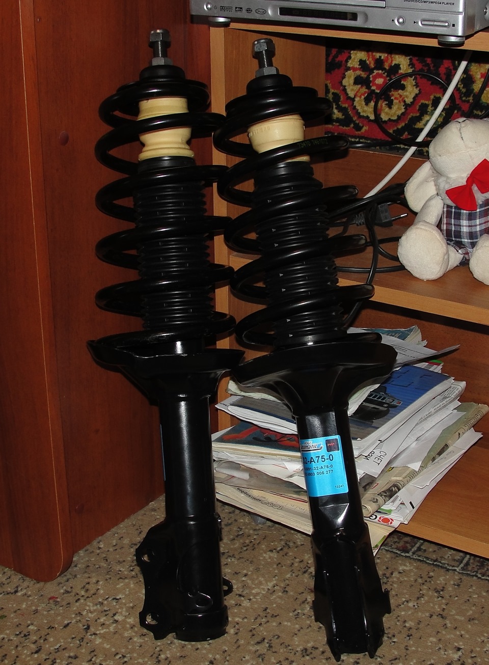

Закупаем:
1. МортЁр:…Boge 32-A75-0 2шт.
(для плохих дорог — на 2.5 см длиннее обычного)
2. Опора верхняя вместе с подшипником:…Boge 87-375-R 2шт.
(деталь от Б4)
3. Пыльники с отбойниками:…Boge 89-001-0 1шт.
4. Пружины:… Lesjofors 40 950 26 2шт.
(деталь от Б4)
5. Тарелки пружин… Meyle 100 412 0022 2шт.
(деталь от Б4)
6. Гайки … VAG N 904 988 01 2шт.
Из инструмента потребуются: ключи и стяжки для пружин.
Получаем расстояние в 4 пальца между колесом и аркой.
