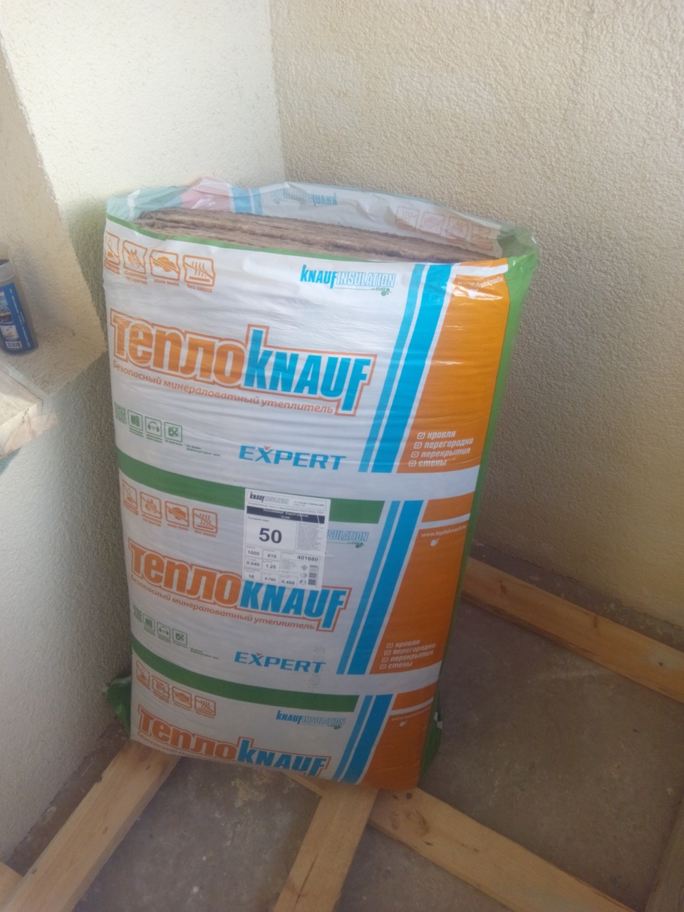

Что требуется:
— балки перекрытий толщина 10 см

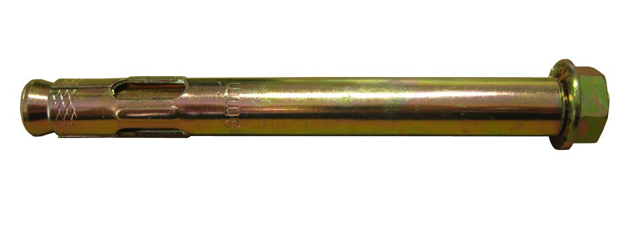

— болт анкерный
— Вата минеральная
Укладываем балки. Сверлим, устанавливаем анкера. Скажу сразу выдерживают они веса большие, поэтому для пола их вполне хватит и 2 шт на 1 балку.
Основанием пола у меня послужило ДСП.
