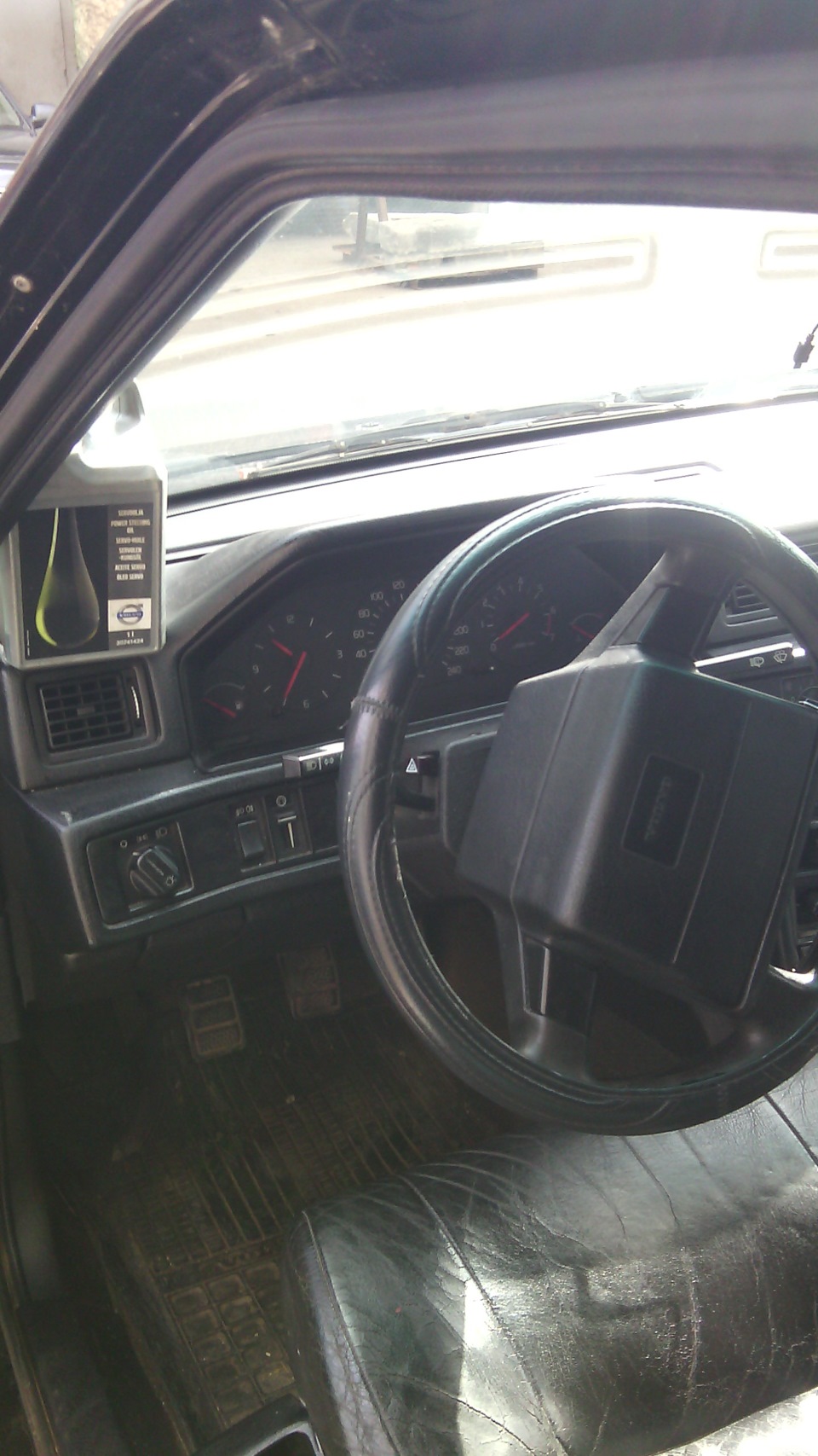

Рейка у машины подтекала с первого дня ее покупки, ну подтекала и подтека ( 500-600 мл в год не критично), но пару недель назад подойдя утром к машине увидел огромную лужу, присмотрелся — ATF… так, ладно, долил, купил еще бутылку, катаюсь, вроде норм, через неделю, опять лужа… Затем доливал еще 2 раза через день… ждал выходных, чтобы ее поменять… И вот долгожданные выходные, новая рейка, промыта, смазана, перебрана лежит в багажнике, оригинальная жидкость ГУР (30741424) рядышком, выезжаем.
Со снятием рейки проблем не было, снял за 20 минут, долго не хотел сниматься шланг (который тонкий) с бочка ГУРа, но под натиском бати соскочил))) Рейку сняли, Гур снял, все промыли, продули компрессором, все чинно и чисто))) положили две рейки рядом и о Чудо! ХРЕН! чудо не произошло, та река, которую я приготовил под замену КОРОЧЕ, точнее короче "наконечники" к которым прикручиваются наконечники (херню какую-то написал, но как по другому объяснить не знаю). Долго крутил, вертел смотрел как эти "наконечники" снять бы со старой, да на новую переставить, звонил знакомым мастерам, говорят газовым ключом открутишь без проблем, сказано сделано, для экспериментов берем третью рейку (которая осталась от донора, но с обломанным "наконечником"), ибо те 2 курочить не вариант, и так и сяк и наперекосяк не откручивается не хрена, через 40 минут мучений батя психанул, взял сначала паяльную лампу, разогрел, один хрен не откручивается, сказал "ах, так" и достал болгарку) обрезал, раздвинул фомкой, и надо же резьба там действительно была)))
Ладно делать нечего берем старую и новую рейки начинает откручивать на них, как не странно там открутились легко) Все собрали, переставили, рейку установили на законное место, залили жидкости, прокачали, завели, опять рулем покрутили, все норм, нигде не течет не свистит, красота. Жидкости ушло 800 мл.
Ну шашлычку поели, тут бате позвонили, ждут в Москве по делам, ну говорю езжай на машине, ко мне все равно друзья собирали в баньку приехать, с ними и вернусь) Сказано сделано, выгоняем машину, а руль БЛ#№&ТЬ — на полоборота влево повернут, при прямостоящих колесах… Ну и пес с ним, на скорость, не влияет, говорю езжай, приеду в Москву руль переставлю, это куда проще))) Уж извините фоток процесса опять нет, так опять не все так просто))) Прощальный секс удался)))
Да, кстати, с ДЕКСТРОНОМ руль был очень мягким, а с оригинальной жидкостью стал туже.
