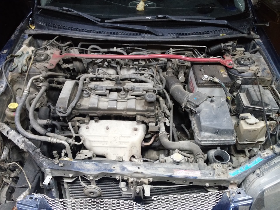

Сегодня вечером на капиталку закатилась мазда протеже — европейка, в япии она известна как family wagon.
Двиг FS, 2.0 рядная четверка.
Для капитала заранее было закуплено все необходимое.
Ест масло, поддымливает, давно горит чек с ошибкой по второй лямбде, чуть дальше будет понятно почему.

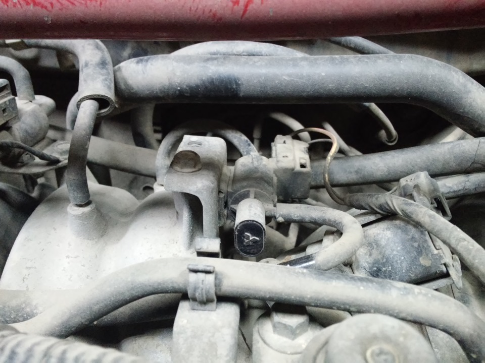

Так же были жалобы от хозяина на то, что машина стала глохнуть на светофорах. Полез под капот и сразу нашел причину — 2 шлангчика были сорваны с соленоидов и в коллектор шел подсос, расчет топливной смеси идет по MAF. Вдовесок один из этих шлангчиков был призван сбрасывать давление в рампе, что разумеется не происходило.

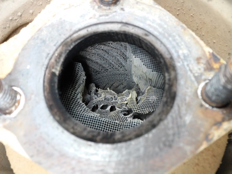

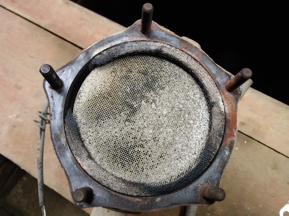

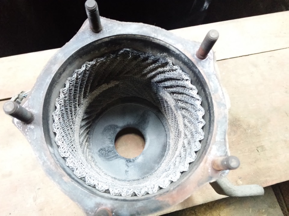

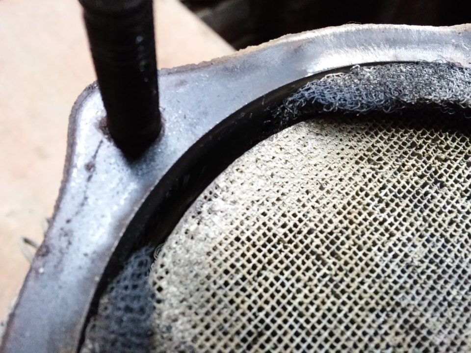

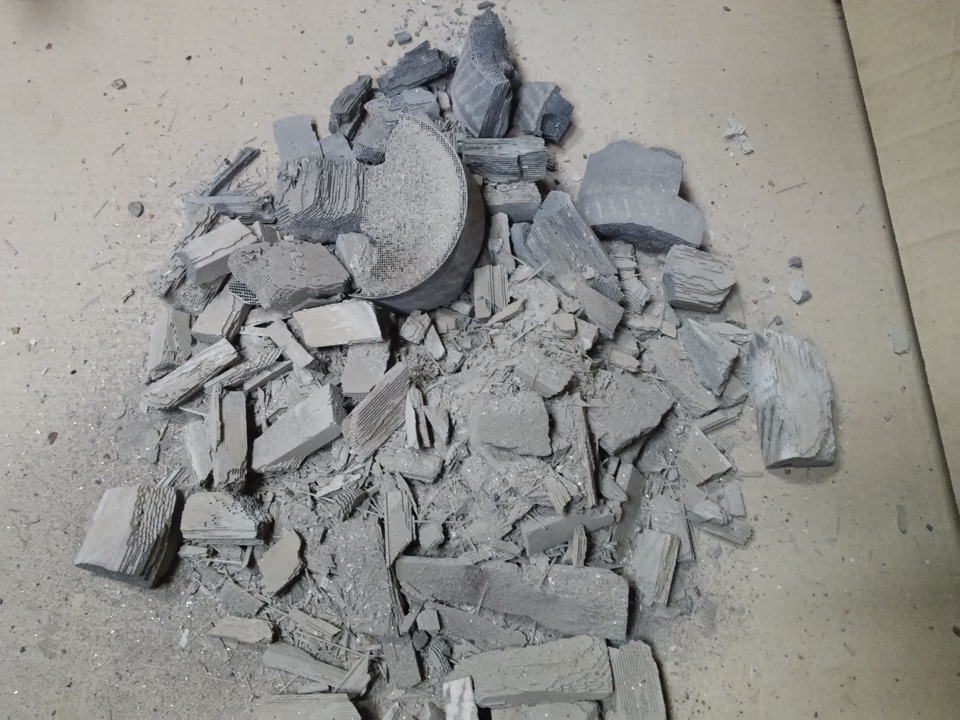

Приступил к снятию лишнего и откинул приемку — увидил снова спаленный первый кат и отчетливо слышный шелест его кусочков у второго ката. Коллектор на мазде разборный и кат просто откручивается, открутив его увидел забитые соты и прожженый байпас, нижний слой оплавило как раз под ним.
В общем оба ката долой, вторая лямбда сядет в обманку.

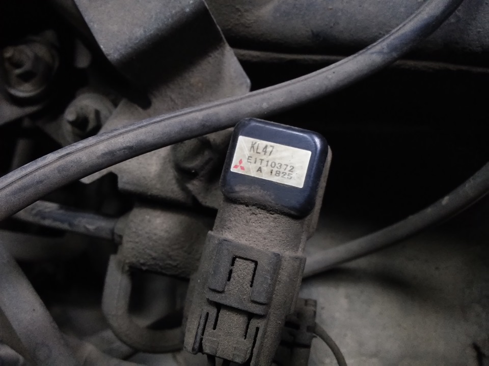

Забавно, но все соленоиды производства Mitsubishi :-D
