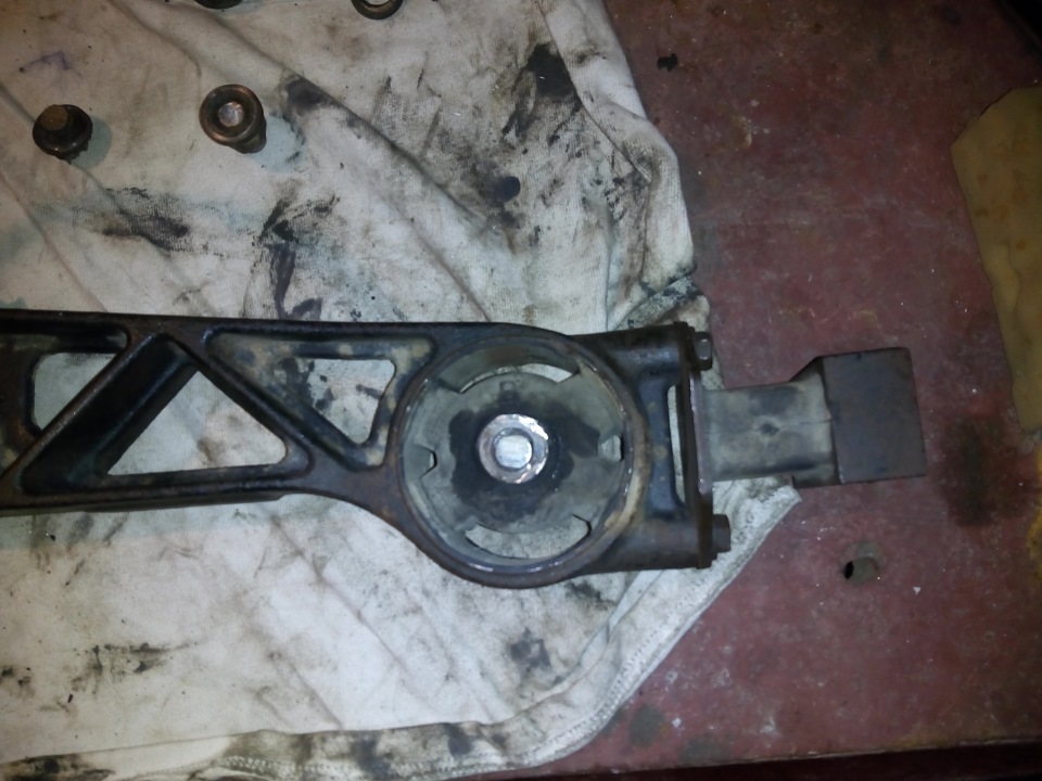

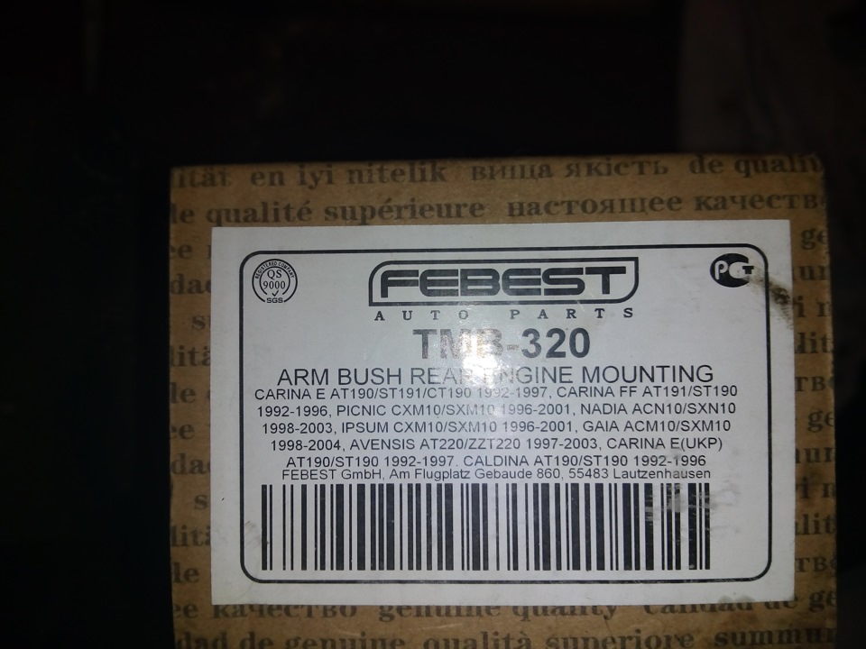

А началось всё с того, что при включений задней скорость машина начала Лягаться. Ну думаю надо на эстакаду ехать смотреть, что там произошло. Залез а там меня картридж который требовал замены ожидал . Ну я жопу в горсть и по магазинам искать прихожу, а там говорят надо заказывать дня 3-4 будет идти . Я подумал долго суть да дело вытащил старый походил с ним и нашел замену ему стоит на 400 сотки меньше FEBEST TMB-320 . Встал как родной . После замены машина не Лягается =) Благодать
<img src="1" title="Замучился болт выбивать с картриджа заржавел там пришлось пилить =)

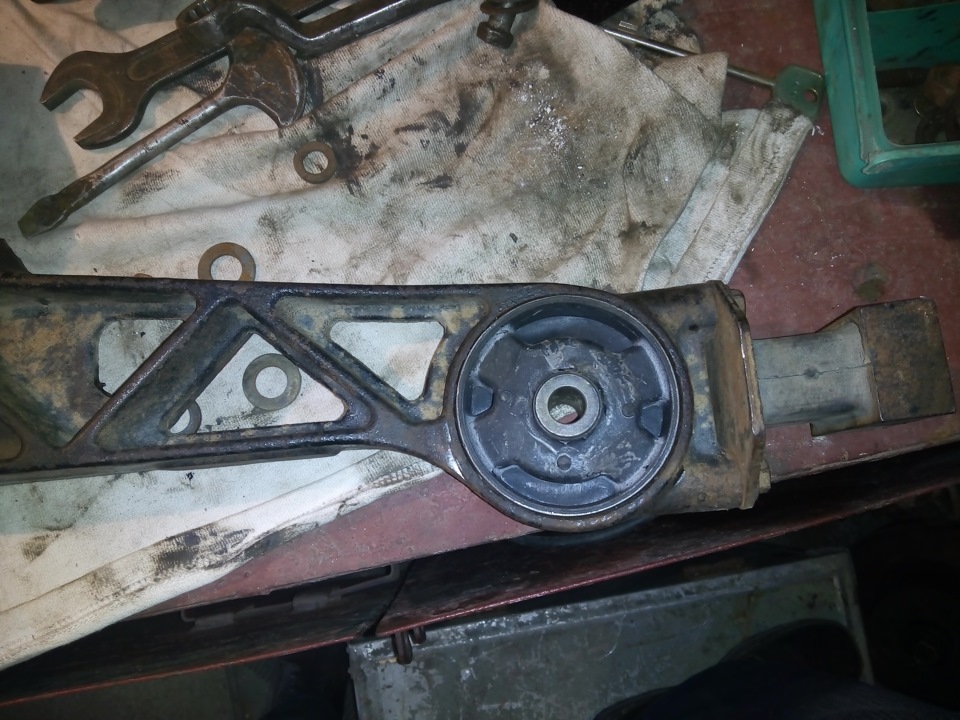

<img src="3" title="А это уже новый поставил =)
<img src="4" title="За этот Картридж 540 р отдал а за полиуретан 950 просят и ждать долго . Оказалась что это задняя подушка двигателя нашего 3s-FE только я шайбы подлаживал по 3 мм с каждой стороны .
