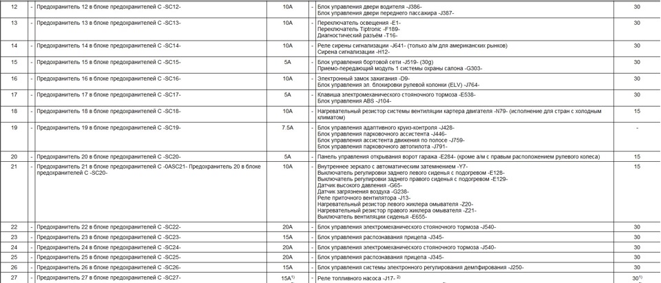

Довелось на днях искать сгоревший предохранитель прикуривателя на Volkswagen Passat CC II 1.8 TSI. Схемы разные смотрел, видео… На одном видео из Штатов ковбой открывает заглушку, а там бумажка с табличкой где какой предохранитель стоит. Почему на этом нет ХЗ. Дилер специально что-ли забирает?
Короче, лучше один раз увидеть, чем сто раз в схемах копаться.
Если пригодилось, буду рад. Всем удачи на дороге!
P.S.
Ну, и табличка с назначением слотов :)

Подскажите на пассат сс 2011 г где находится и какой предохранитель на звуковой сигнал?

А где вот предохранитель на розетку 12в в багажнике?
Всем здрасте. Вот посмотрел кучу схем и так не пойму где предохранитель который отвечает за повторители на боковых зеркалах.

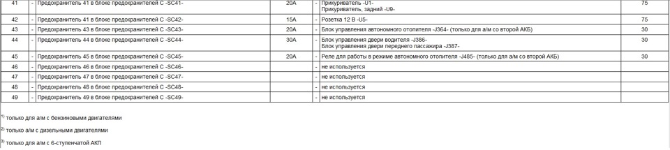

Нашёл быстро — он (поз.41) там один не такой как все.
Видимо уже менялся предыдущим хозяином.

Моя схема, как оказалось, не совсем соответствует выложенной… Не соответствуе 4-ый и 15-ый слот. Это то, что мне удалось выяснить методом "тыка".
