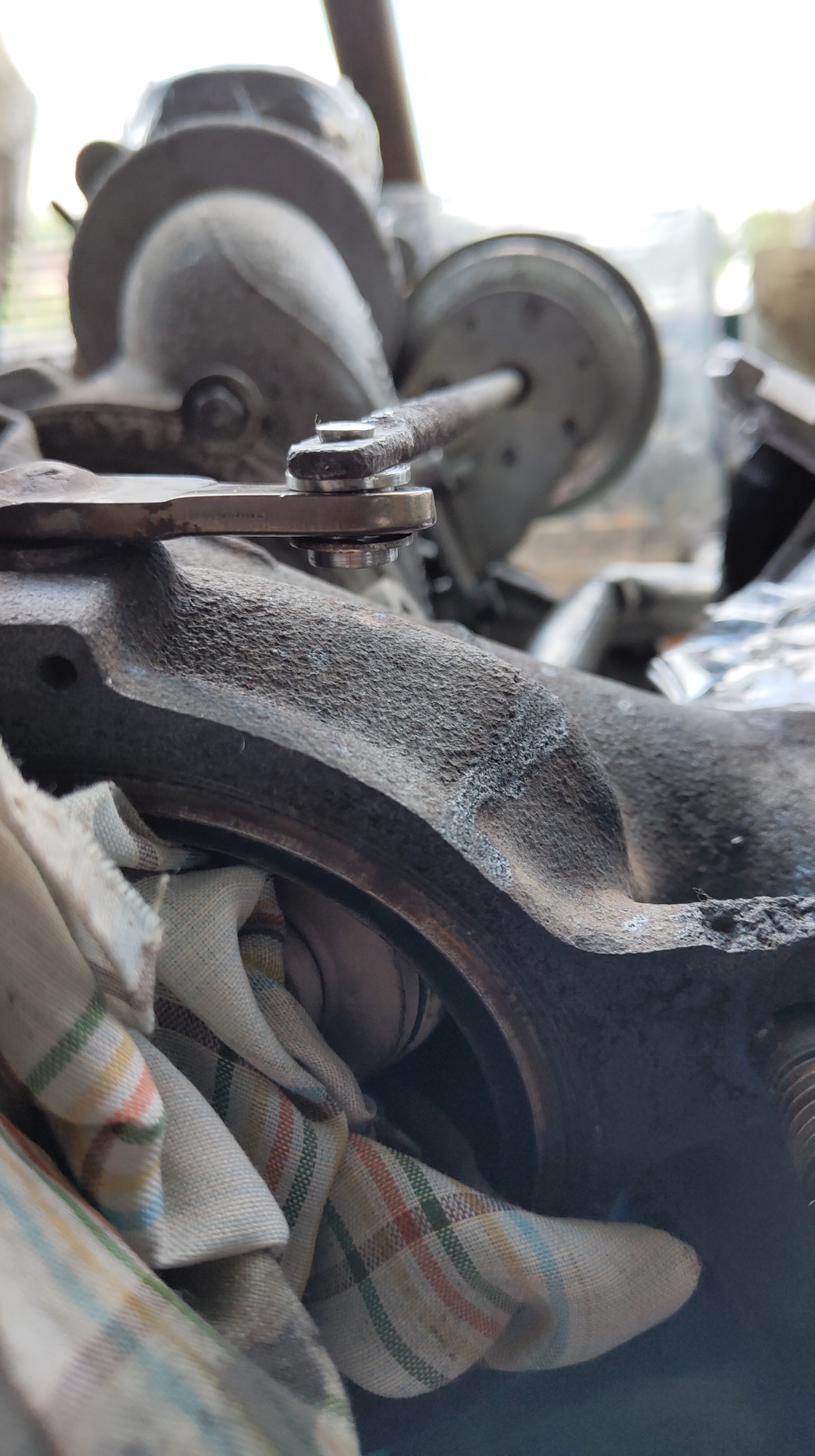

Симптомы:
— дребезжащий звук от турбины снизу, как сверчок при сбросе газа.
— потеря тяги до 3000 оборотов.

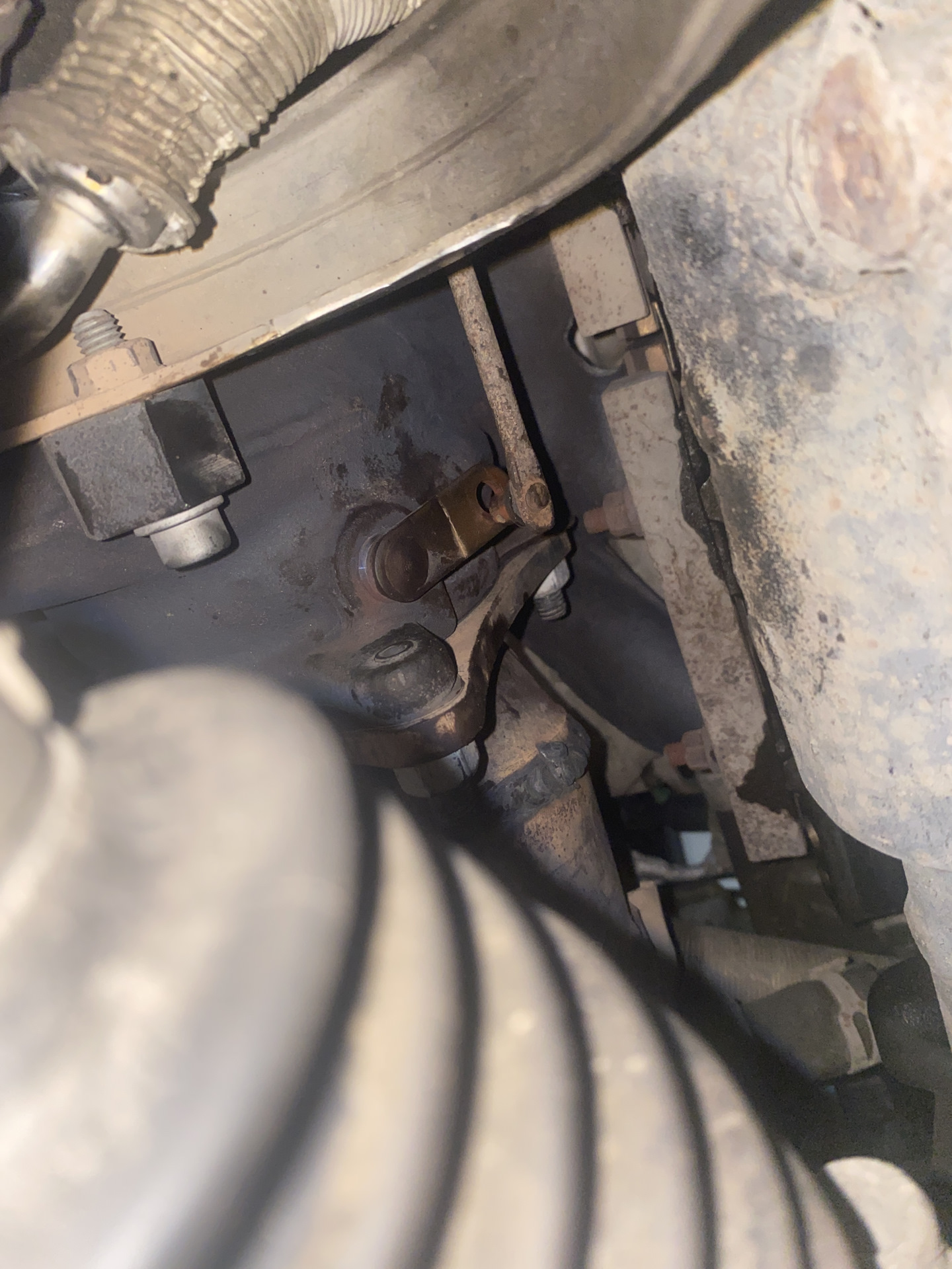

Снятие турбины не по Эльзе это отдельная песТня)) С отгибанием всего мешающего в принципе вынимается через верх.

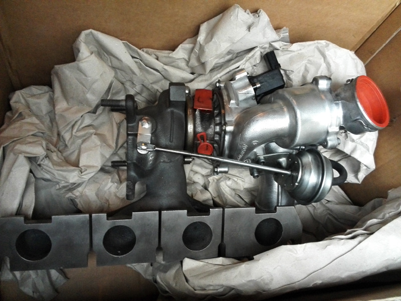

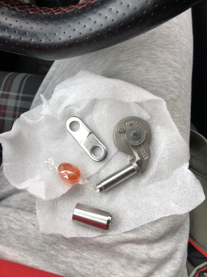

На фото купленная мной на Авито турбина. Оказалось там такая же проблема, что и у меня, чуть поменьше только. Буду переделывать и эту. Далее фотки моей турбы.

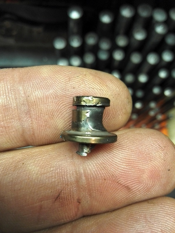

Тяга вестгейта болтается в продольном направлении как минимум на 2-3 мм (у меня по крайней мере)
Отверстие в приводе калитки и штырёк в тяге практически становятся овальными. В результате чего калитка почти всегда открыта на 1-2 мм. При сбросе газа и переходных режимах наддува, дребезжит.
Что может решить проблему?

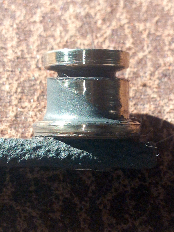

1. Расточить развёрткой овальное отверстие в приводе калитки до круглого состояния 10мм. Штатный диаметр 8 мм.
2. Рассверлить и выбить штырёк из тяги. Полученное отверстие порядка 5мм.

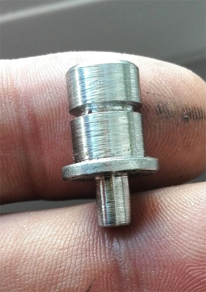

Далее бежим в магазин нержавеющего крепежа и покупаем болт М12 х 40.50мм. Нужно купить вот такой болт — без резьбы в самом начале
Далее на токарном станке выточить новый штырёк
Эскиз — типа так))
Проточку для фиксирующей пружинной шайбы можно сделать ножовочным полотном и с помощью токарного станка. Можно просто просверлить отверстие и засунуть обычный шплинт-усы.

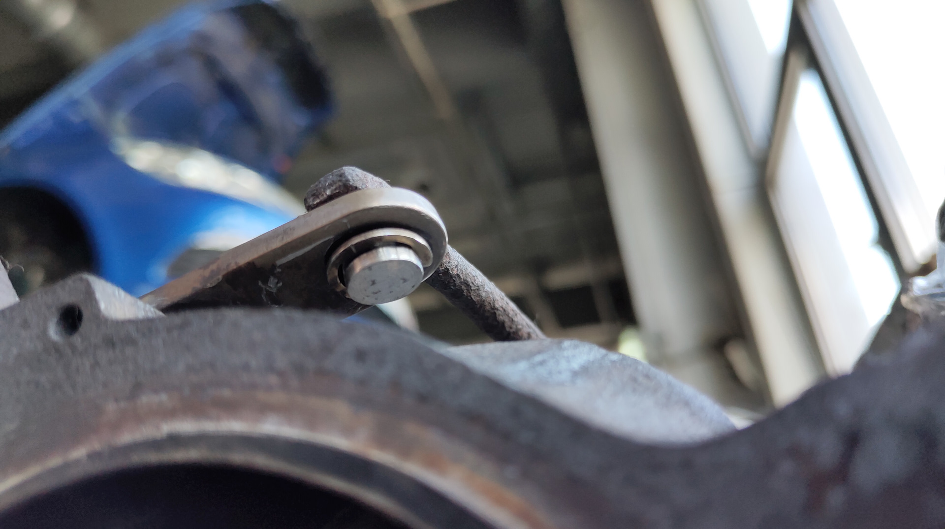

Далее приклёпываем новый штырёк к старой тяге. По фирме он тоже приклёпан.
Когда всё собрано, установить преднатяг пружины можно болтами крепления самой помпы к корпусу турбины, либо пилить тягу и нарезать левую и правую резьбы, потом точить резьбовую втулку с такими же резьбами. Мне кажется проще регулировать болтами помпы. При надобности можно эти отверстия сделать овальными (регулировочными)
Что ещё я отмечу. Никакие скобы, никакие гаечки проблему не решают в корне. Они либо просто убирают неприятный дребезг из наших ушей, либо прижимают калитку только в закрытом состоянии. Но если отвестие и штырёк уже овальные, то прижатый к одной стороне овала штырь, будет дребезжать при открытии, т.е на разгоне опять будет дребезг. И не забываем, что пружинка может опять зафиксировать калитку в постоянно приоткрытом положении, что ведёт к потере доли наддува.
Материал изготовления всех деталей кроме тяги это высокотемпературная нержавеющая сталь А5 (DIN). Т.е что либо подваривать там проблематично. Болты к сожалению можно достать только А2. В принципе должно работать.
Дребезг пропал, Судя по восстановившейся тяге, калитка закрыта как положено.
А в целом узел сделан крайне по-идиотски. С намёком на специально сделанное слабое звено(((

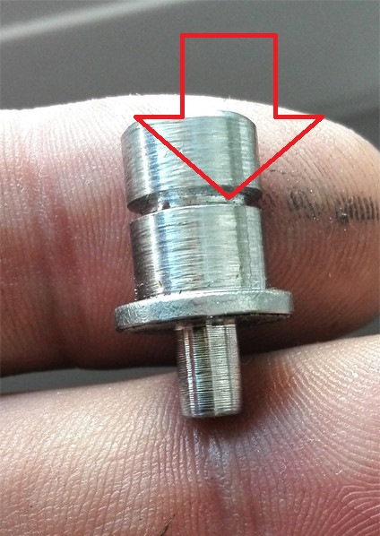

На каком расстоянии эту проточку под стопор делать и на какую глубину, на чертеже нет …
А сообщение чуть ниже почитать?
А уже нашел)
В зависимости от того какой рабочий диаметр он точит. Если 10 мм, например, то проточка шириной 1,2 мм и внутренний диаметр 8 мм. Стопорное кольцо то гостовское, пусть выберет сам)). От края 2 мм.
Приветствую
Вот и моя очередь дошла с турбиной по возиться
Подскажите пожалуйста проточка под пружинную шайбу какого размера должна быть? Тоже буду точить. Токарь размер просит.
И от бортика до проточки сколько должно быть расстояние? Токарь переживает что проточку нарежет, и потом тяга или болтаться сильно будет или не налезит. Не знаю что за нержавейку он там нашёл, но говорит пилить ножовкой её запаришься, поэтому просит точные размеры.

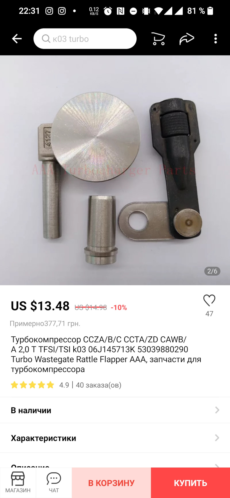

А что делать с люфтом во втулке калитки ?
С люфтом всё просто. 2 варианта. Либо заменить полностью на ремкомплект с Алика. либо проверить один момент.
Отсоедини тягу от помпы от рычага калитки. Пальцами сильно прижми рычаг в направлении помпы, при этом второй рукой попробуй покрутить тарелку за выступ вокруг своей оси. Если тарелка плотно прижата и тяжело крутится, то это значит, что овал во втулке самой калитки не основание для замены. Новая калитка, конечно, лучше, но и с овалом турбина будет дуть на все деньги тысяч 150 минимум.
Вот если ручное прижатие рычага не плотно прижимает тарелку, тогда только замена.
Таких турбин за 8 лет ремонтов я видел всего 2…
Спасибо, предстоит игра с турбиной, вот готовлюсь😂
Комплект с али ходит нормально ?ставили кому нибудь ?
Отлично сделаны и ходят. Ставили уже многие и давно.
Я раз 10 точно…
Может есть ссылка, на проверенного продавца ?
Я беру у этого часто.
aliexpress.ru/item/400057…5057-988918687.1661926257
Спасибо, раз туда лезть то уже менять, чтобы хватило на тыс 100, а бобышки есть для китайского ремкомплекта?
Нет. У меня есть на 10 мм. Новый рычаг придётся рассверливать.

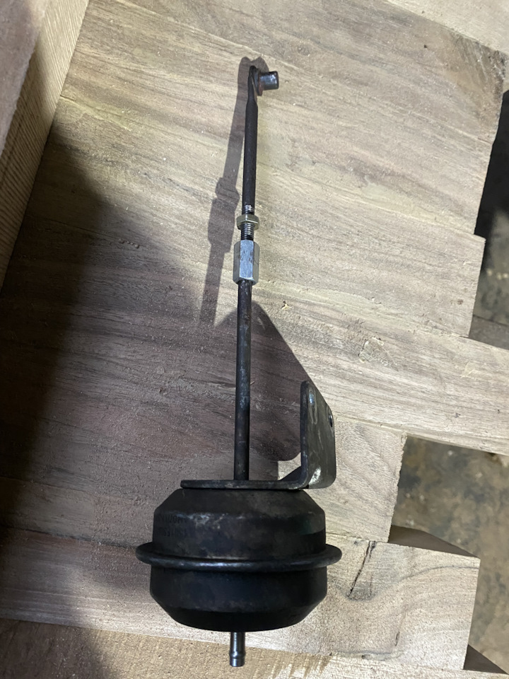

Взял стальную длинную гайку, на штоке намешал резьбу, укоротил, вот и регулировка

А какой ремкомплект на 2.0 tfsi ccta надо купить?
AAA turbocharger parts
m.aliexpress.com/store/st…?sellerAdminSeq=205993495
ссылку на мобильный Алик совершенно невозможно смотреть на компе))
Буквы ccta мне ни о чём не говорят. Если турбина точно такая же как на CAWA, то вот этот комплект
aliexpress.ru/item/400057…&sku_id=10000003226650538
Вот по идее такую надо
litespeed

Ты не понял! По штату всё сделано из нержавейки А4 или А5. Т.е напильник по такой стали елозит почти со свистом. Я не нашёл стали А5 и первые бобышки сделал себе из А2. Потом сделал клубню, потом ещё штук 15… Через 100 тысяч или почти 3 года он приносит мне турбину с небольшим люфтом по тяге. Разобрав что я вижу- моя бобышка практически не изношена, а отверстие опять овальное. из этого я делаю вывод, что производитель неправильно подобрал твёрдость стали для этого узла. Ты бобышку можешь хоть из вольфрама сделать, но она перепилит тягу и всё на этом закончится. Вся практика показывает, что по крайней мере одна часть этой парочки должна быть мягче второй.
Вот фото моей бобышки после 100 тысяч пробега. Сравни с родными на таком пробеге.
Приветствую. Скажите а сейчас есть возможность эти бобышки достать, похоже тоже буду готовиться к тюнингу-рремонту
Только просить токаря точить. Отдельно их не продают как ЗЧ.
Там работы токарю минут на 20. Цена не должна быть выше 500 руб.

Втулку калитки на 122-х сильном ремонт -замену освоили уже?
Перетачивание хитрой бобышки делаю. Ось целиком нет смысла делать руками, потому что есть ремнаборы. Опять же сварка нержааейкой нужна.
понято, но ремнабор — включает сам коллектор, так он конских денег стоит…или еще есть какие то?
Есть ремнаборы, включающие втулку, новую калитку и рычажок под бобышку. Из старого коллектора все это выбивается и меняется на новое.
Дай наводку (и на вино)) на этот ремкомплект пожалуйста, кто то сам мастерит? я е встречал…
Попробую найти. Это заводского исполнения штуки.

глянул я — у китайцев они берут, вот один в один…
а когда посмотрел что сейчас китайцы предлагают — стало страшно… ведь перепакуют красиво, и впарят народу у нас (((
ru.aliexpress.com/item/32…d9a-a710-8d4b9c412230&s=p
