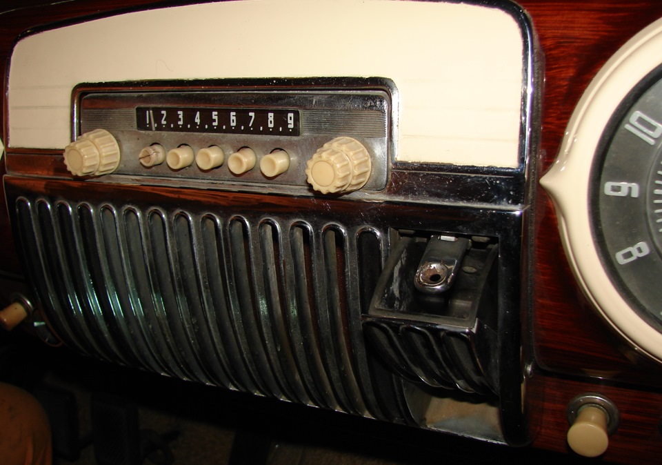

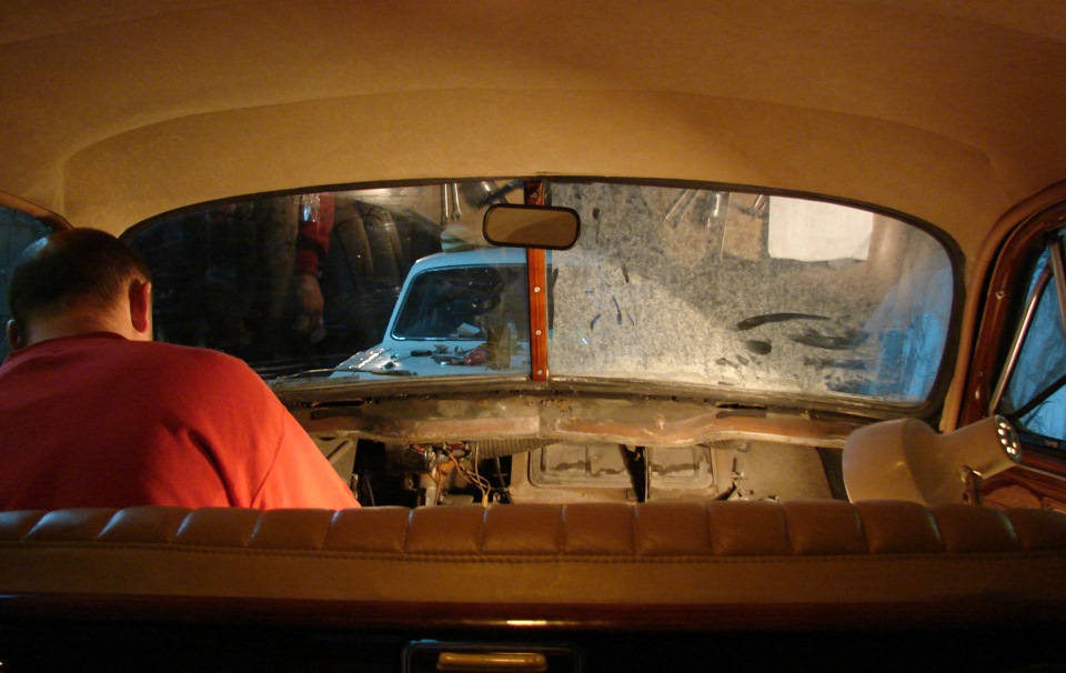

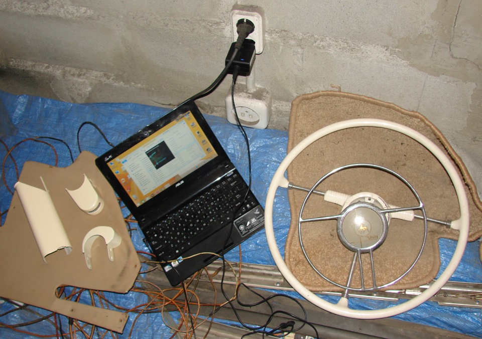

Сердце ЗиМа забилось с новой силой! А это значит что проводка уложена правильно. Об этом так-же свидетельствуют работающие световые и информационные приборы.
Даже на маленьком и страшненьком видео заметна вся мощь налаженной рядной шестерки советского лимузина ЗиМ:

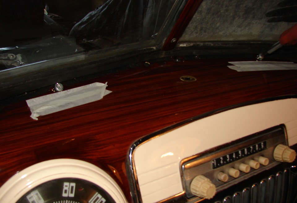

Торпедо уже установили и подключили. Еще будет работать родной радиоприемник! Правда только на длинных и средних волнах АМ. Осталось электрики так по-мелочам…

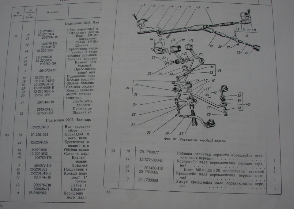

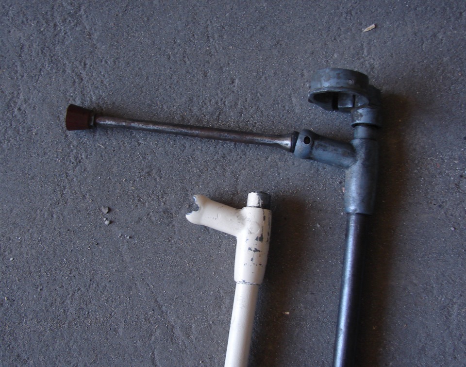

Конечно все это сопровождается кучей мелких неприятностей. Так например с механизмом переключения передач у нас никак не ладится: то шток потеряли, то рулевой хомут порвало, а теперь еще и вал развалился … блин!

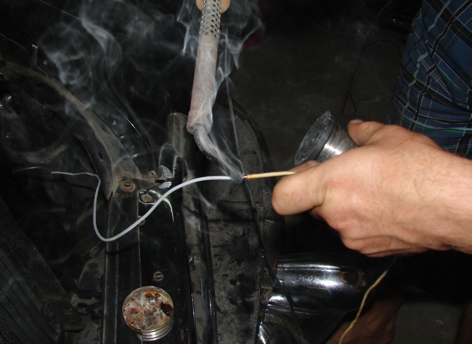

Эх, молодёжь! Гугль: «трубка термоусаживаемая клеевая» и вперёд. Не везде в продаже бывает, это да.
У ней внутре термоклеем намазано, нагревается, сужается и заклеивает всё нафиг. Кабельщики такой фигнёй подземные кабели заделывают, а там не подкапотное пространство, там всё серьёзнее ;)
положи силикон или промажь резиновым клеем а потом трубка и фен результат тотже самый

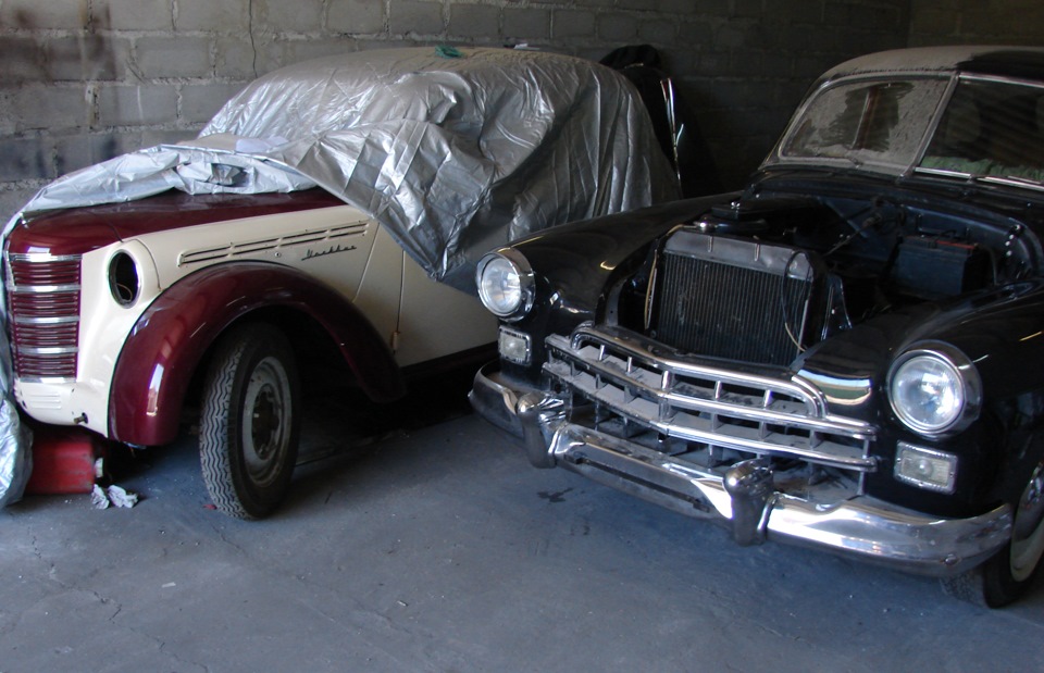

Я вот смотрю 401 очень достойно выкрашен!

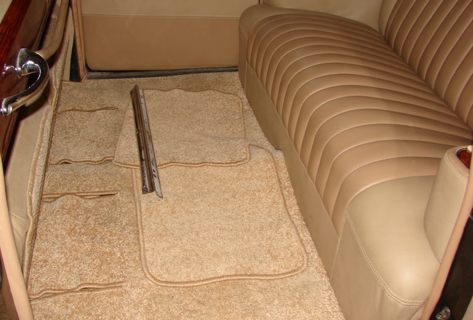

А что тут еще скажешь… мне до такого состояния салона еще копать и копать… Здорово сделано!

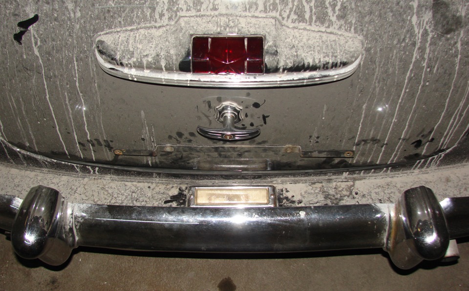

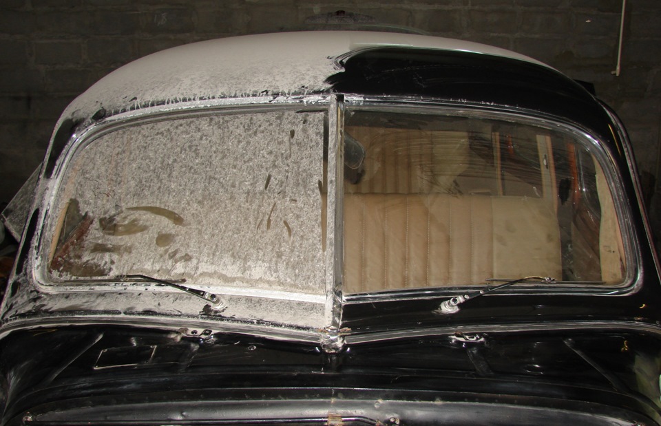

Чего же он снаружи засранный такой… Или это мера защиты ЛКП?
а что когда в гараже машины ремонтируют(реставрируют) их постоянно намывают?
ну, половина тачки отмыта, а половина — как демонстрация "как было". или голуби отметились… ))
голуби они такие) думаю просто тиранули тряпошкой чтобы вроде как чище и виднее)))
Ma-ko
так уж бывает…
Ma-ko
Это не грязь, — это патина.

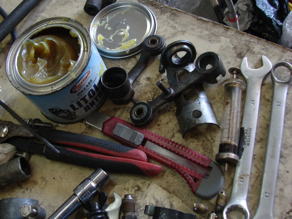

Я как увидел банку литола на фоне гаечных ключей, ностальгия так кольнула в груди, что я чуть не втащил коллеге. Но кем бы она там не была, мы не бьем тех у кого пол отличен от мужского.
это правильно.

Читал но так и не понял — на ЗИМы коробки автомат ставили с завода ?
не ставили! только ручная 3-хступка с гидротрансформатором.
А гидротрансформатор вместо сцепления ?
да! для плавности хода.
Labas
Не гидротрансформатор там, а лишь гидромуфта.
Я из-за порванной медной гофры, накачивал ее пистолетом с Литол 24, ходила даже ЛУЧШЕ, чем с жидким маслом! И не текла.

Здравствуйте! Вопрос: торпедо и др. части под дерево красили или пленка наклеена? Такая процедура мне предстоит, но до нее еще далеко, но поинтересуюсь.
красили спец краской в другом городе. покрытие очень дорогова стоит!
Ясно, вот еще есть такой способ покраски как аквапринт.
тоже хорошо!
Labas
Чрезмерно это. Даже на заводе простой губкой коричневой краской по более светлой имитировали структуру дерева. Если хорошо рассмотреть оригинал, можно это заметить.

Хотите сейчас пойду вытащу из автомобильного жгута бюджетного автомобиля дэу ланос провод с луженными жилами? Медь лудят как раз для того, чтобы она не окислялась, а по вашим словам всё с точностью наоборот
Комментарий удалён
Не могу понять о чём вы говорите
Провод в автомобилях используется медный, в некоторых местах луженный
Предлагается скрутить провод и скрутку пропаять, после чего заизолировать изоляционной лентой или термоусадочной трубкой
Окисляться будет только открытый участок медного провода
лучше что бы термоусадка была с нанесенным внутри термоклеем — тогда вообще вечное соединение получится!
Термоусадкой проще и лучше
Комментарий удалён
Опа, луженная медь окисляется быстрее голой?
есть такие медные провода (хотя я погорячился… меди там 20% — китай…), после их облужения они сгнивают под пайкой, а соединение вроде целое…
п.с. 7 суток искал причину не работы 4 уровня интайдера (горный тормоз, магистральный тягач)… пока не снял шину в сборе и не разобрал её… один провод был под пайкой, после вскрытия которой оказалось, что внутри он сгнил…
п.п.с. луженая медь дольше противодействует окислению (именно медь, а не недосплавы на её основе)
