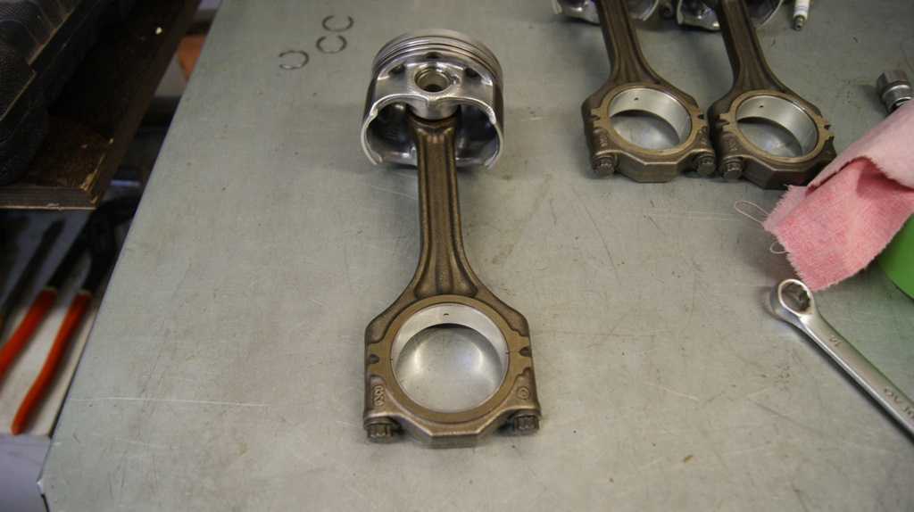

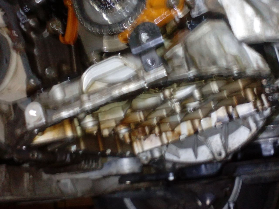

Пациент — Tiguan 1.4 tsi cava, он же 150 кобыл, компрессор с турбиной, 2010 г.в., 47 тысяч км. пробег.
Симптомы — постоянные пропуски зажигания. Ну в итоге просто перестал запускаться. Замер компрессии показал, что ее нет) ну там от 3 до 9 было).

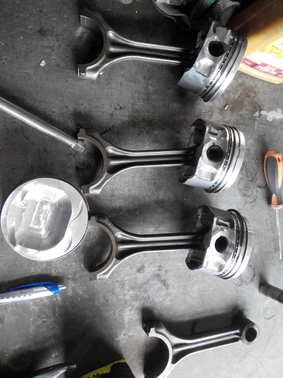

Вскрытие показало, что лопнули перегородки трех поршневых колец. А не просто лопнули, местами даже прогорели. Плюс поршня встретились с впускными клапанами.
Ну ясное дело, что стенки цилиндров тоже поцарапаны.

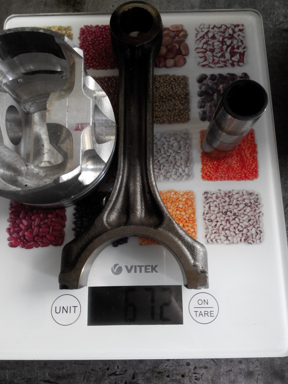

Новые поршня с кольцами стоили немногим более 50 тысяч. В итоге заказали кованные ремонтные (+0,5) ну и расточили блок. Поршня, кольца, расточка блока обошлись в четвертак и 4 недели ожидания.
Поменял впускные клапана

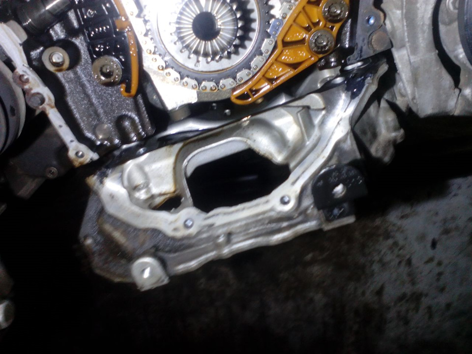

Поставил блок на место

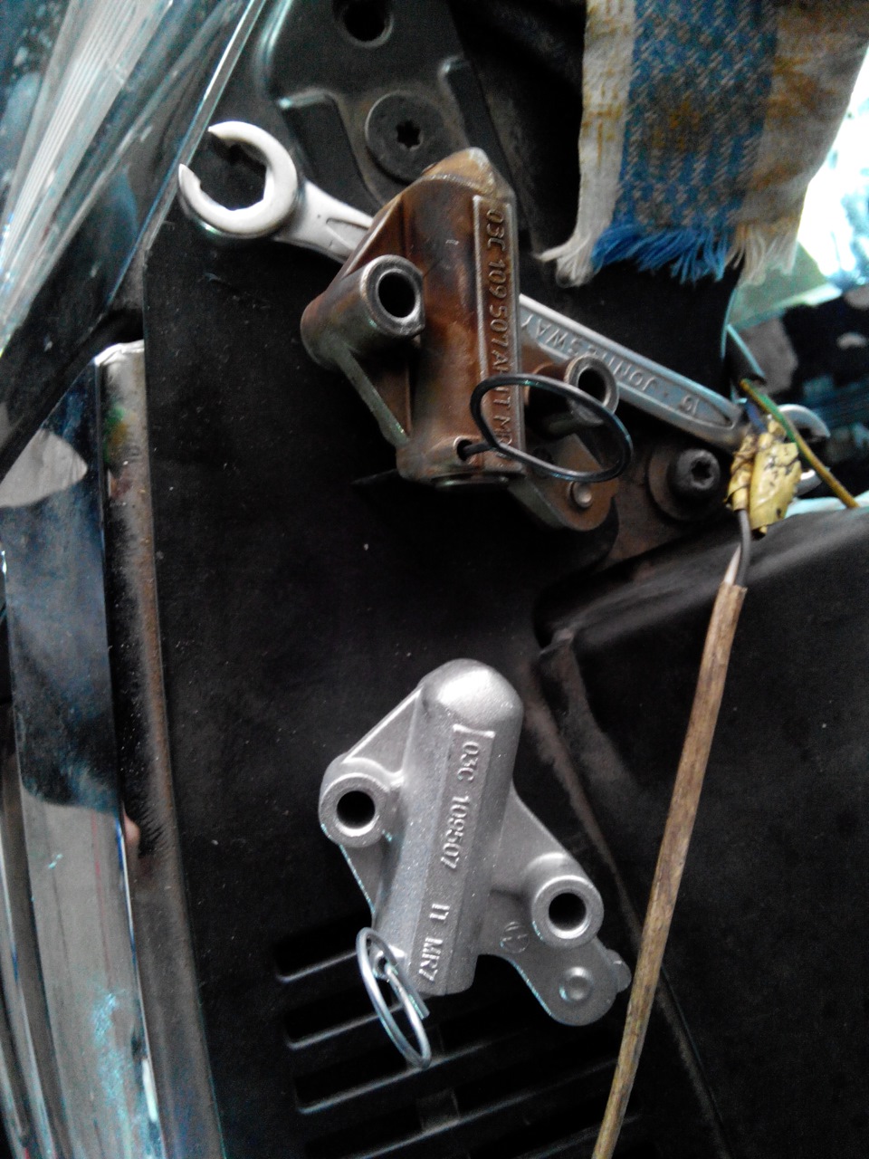

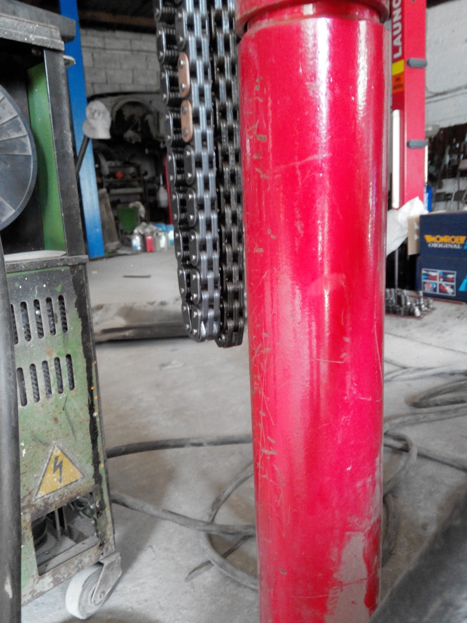

Цепь и натяжитель
Собрал все это дело, выставил метки ГРМ
Готово
Надеюсь буду с ним видеться только во время замены масла. Кстати, меняйте его раз в 5 тысяч км, если по городу эксплуатируете авто.
Этот двигатель не сложно откапиталить, это очень и ОЧЕНЬ трудоемко. Причем на столько муторно, что не позволяешь себе вообще отвлекаться, ибо любая ошибка в процессе сборки ведет к тому, что пол двигателя нужно разобрать, если вдруг вспомнил, что не затянул какой-то там болт на помпе.

Цепь ГРМ VAG 03C109158A
Натяжитель цепи VAG 03C109507M

Кольца поршневые NE 9507750

Итог:
Поршня, кольца, расточка блока, новые прокладки, болты гбц, цепь, натяжитель, клапана… Другими словами все запчасти, включая масло, обошлись в 55 тысяч. Вкладыши коленвала и шатунов не менял, ибо необходимости менять новое на новое не было.
Ради любопытства замерил компрессию на собраном, но еще не запускавшимся двигателе — 13 во всех цилиндрах. Запустился с первого раза. Потроил секунд 5 и наступило людям счастье.

не стоит верить показаниям данных весов. Точнее покажут торговые "Тюмень" с двумя чашками как в магазинах, либо др.электронные магазинные. Занимаюсь ремонтом весов, поэтому знаю.

А цепь менять — чтобы потом ее не менять или за 135000км она вытянулась?
Меняй цепь и натяжитель. Пробег огромный для цепи.

Насколько громче работает с коваными поршнями?
Некорректный вопрос. Разницы в работе нет.
Я понимаю, что разницы в работе быть не должно, к сожалению под рукой нет характеристик материалов, потому говорю только с чужих слов (не имею возможности быстро перепроверить) — что кованые поршни ставятся с бОльшим тепловым зазором, оттого на холодную — звенят (звучат громче) — я спрашиваю об этом утверждении многих людей (и контор кто ремонтирует…)
тепловой зазор 0.06мм должен быть. Я ставил кованные поршня только с расточкой блока, следовательно размеры соблюдены. Двигатель на холодную работает тихо.
понял, спасибо, родные реально как самолет стоят, хоть какая то альтернатива.
походу все 1,4 турбированные разваливаются перегородки, ставьте ковку. Как я.

молодец, руки на месте…
какие то спец приспособы ваговские требуются для этого действа (кроме как для цепи)?
долго ждал заказанные поршни? (ну и где заказывал и как тебе их качество?)
спасибо.
Многогранные ключи 12 лучевые понадобятся. до 18 мм, если не ошибаюсь, но ни не ваговские, просто в любом наборе больше 12 мм не бывает. Поршня хорошие, хоть и грубые визуально. Видно, что фрезерный станок обтачивал их. Заказывал в АМС.
Понял, я для общего понятия …на всякий случай — смогу ли сам, нашемарки то без вопросов… думаю если никуда не спешить, и ждать, пока поршня придут …- спокойно все остальное отмывать и делать головку…можно потихоньку… надеюсь конечно не придется…
понял, что надо, сплайнами я давненько закупился… вот набор для цепи свой не собирался брать… он сам 4-5 рублей, и работа по цепи 7 рублей, думал отдам делать…
спасибо я понял.
все можно. главное последовательность. Пишу по памяти:
Верх движка.
ремни приводные.
генератор.
компрессор кондиционера.
выпускной с тубриной
впускной
крепление приемной трубы со стороны компрессора
компрессор
Стартер
блок двигателя
Ну любом этапе можешь скинуть картер двигателя.
Нарушишь последовательность — будешь долго репу чесать типа что не так делаю.

Метки на распредвалах есть?
На фото микрометрический индикатор часового типа. Он как бы намекает на отсутствие меток. Все фиксируется спец инструментом.

Красиво сделал. Взвешивание понравилось:)
Спасибо. Это был мой первый раз с неоригинальными поршнями, по этому пришлось сбегать на кухню за весами), что бы хоть как-то уравновесить.
Пеееерый раз! Ни чего себе. Двойной респект.

А что произошло-то? Растянулась цепь, газораспределение сдвинулось ввиду перепрыгивания на зуб? Далее неправильная работа ввиду несовпадения меток и перегрев который разрушил поршня? Потом еще смещение ввиду опять перепрыгивания и встреча с клапанами?
Чувствовалось наверное что мотор не едет после первоначального смещения на 1 зуб?
Произошло прогорание заведомо бракованных поршней. Машина при этом ехала нормально, но даже свежее масло почти сразу начинало вонять бензином. Так же присутствовали постоянные пропуски зажигания в трех цилиндрах. Цепь перескочила уже непосредственно перед разборкой ДВС — собственник авто пытался померить компрессию, которая выше 4 кг не поднималась.
VAG длительное время гнал брак. Официальные дилеры меняли сгоревшие поршня на позже доработанный оригинал. Причем меняли только поршня! Никакой расточки блока не проводилось, тупо пихали новые поршня с кольцами в зацарапанные цилиндры. У — УВАЖЕНИЕ к клиентам… Позже, если не ошибаюсь, они выкинули компрессор и гнали этот движок уже с названием CAXA и 120 кобылами.
По неофициальным данным цепь ГРМ на TSI меняется раз в:
1,2 литра — 20000км
1,4 литра — 60000-70000км.
2,0 литра — 90000-100000км.
На этом двигателе цепь перескочила в момент неудачного пуска, как я понял.
Вы человек знающий, скажите пожалуйста, как цепь может перескочить?
При растяжении от времени и стоянке на скорости под уклоном назад. Двигатель нельзя оставлять на скорости ни в коем случае, только ручник

75 тысяч ни какого намека на замену, гидравлический натяжитель с 2013 года доработан и самостоятельно никак не может ослабить цепь!))
как доработан поделись если не трудно
Установлены фиксаторы поршня натяжителя, которые при остановке мотора, при падении давления масла(натяжитель масляного типа), не дают поршню натяжителя задавливаться в корпус.тем самым цепь не провисает на остановленом моторе и риск перескока цепи уменьшен практически до 0.
откуда инфо? у меня в бж по замене цепи пост, там новый натяжитель такого типа?

Есть тут на сайте даже его фото, просто искать не охото)
A1eksandr33
в чем заключается доработка? там же нет храповика как на 1,8тси, да даже на той же ниве
