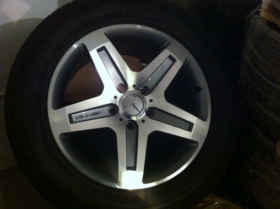

Серебристый диск 100% дубликат, часто встречается и видно изнутри, что не качественная отливка. Передняя часть довольно быстро приходит в негодность.
Черный диск честно говоря, для меня остался загадкой склоняюсь что дубликат, но оч хорошего качества, единственное он крашеный, но это не мешает увидеть отличия!

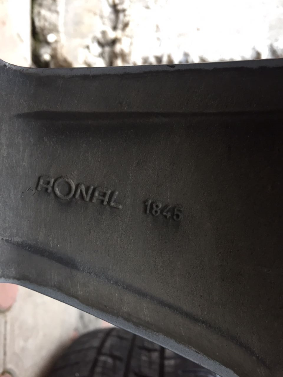

1. Шрифт. на реплике он более корявый, особенно на серебристом варианте дробь 9.1/2 вылезает за строчку. На черном все ровно, значок мерседес не выходит за поля разметки., но у оригинала все чуть по другому, без всяких 1/2!
2. Не качественная отливка внутренней части. Это видно не только по корявой фактуре. Черный сделан намного лучше.
3. Вокруг ступицы треугольники-полости различаются от оригинала по форме.
4. Ну и в заключении, производитель RONAL, в оригинале первая буква отчетливо должно видно R, а в реплике она как будто нарочно A, но похожа на некачественную R, типа как подделки Reabok вместо Reebok. А не специально ли это сделано? )))) На черном уже постарались )))
Вот так! Будьте бдительными!
Последние фото 100% оригинал!

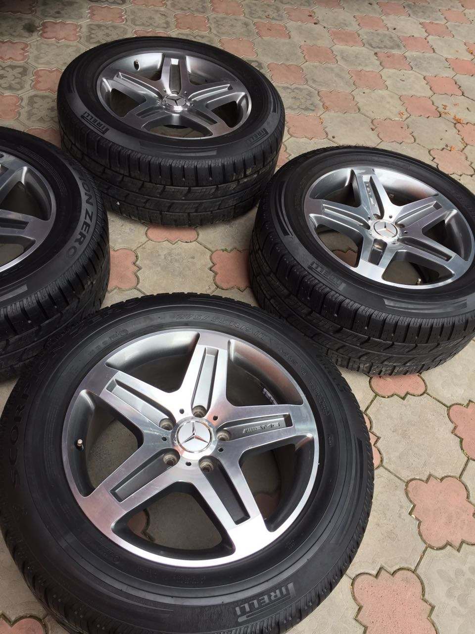

Как то так !
Как считаете ?
Не знаю, да ещё и грязные, сложно все моменты увидеть
все как говорили 9,5J .
Но там шрифт чуть другой и размер
Орегинал вроде .

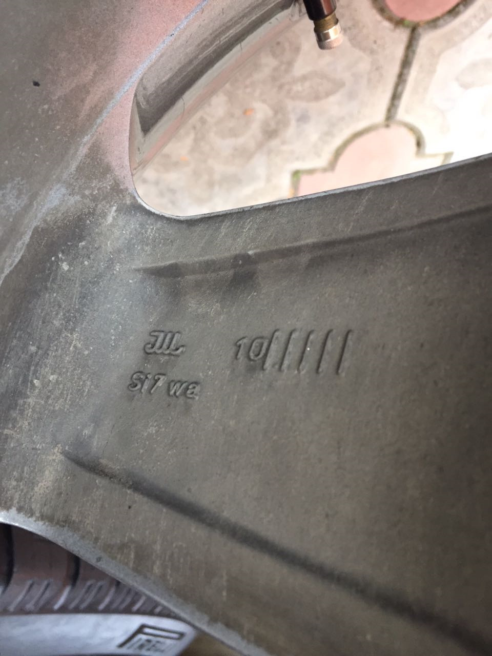

приветствую, давно такие ищу . по цене реально орегинал сколько сейчас может стоить б/у в нормальном состоянии . спасибо.
Думаю адекватная цена за оригинал 50-70
Выбрал уже за 50 диски .вот
их легко и просто отличить в оригинале пишется 9,5j в подделках во всех 9 1/2j

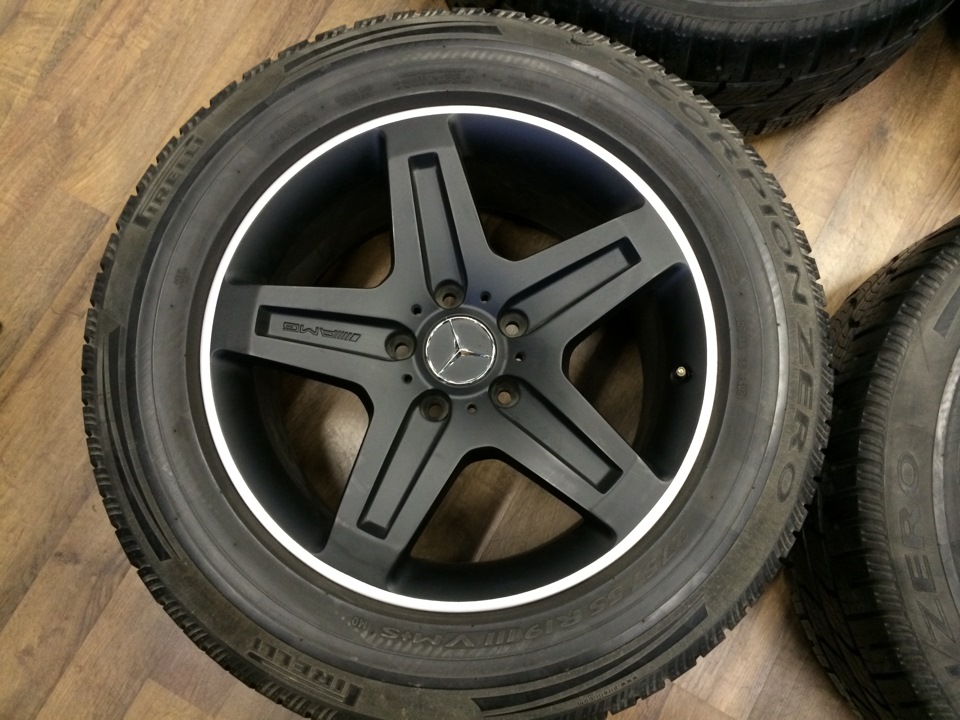

Приветствую, могли бы подсказать оригинал это или нет?
С этой моделью дисков, у меня самого голова кругом ))) Похожи как на фото в черном исполнении, не могу понять оригинал или хорошая копия. Шрифт нормальный, но чуть другой как на моем последнем фото, где 100% оригинал. Вот этот вариант как Ваши и мои чёрные, так и остались моей загадкой ))
Что могу сказать на 100%, так они перекрашеные.

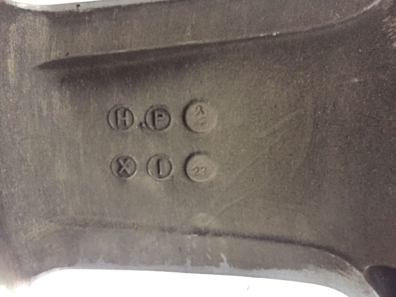

копия
