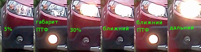

Преимущества дальнего в полнакала
1. Не нужно устанавливать дополнительные фары.
2. Экономия электроэнергии. 36 Ватт (30% дальнего в полнакала) против 130 Ватт (габариты + ближний).
3. Более информативное обозначение на дороге против ближнего света (дальний светит в глаза водителям встречных автомобилей).
4. Автоматическое включение и отключение.
5. Щадящий режим для нитей накаливания ламп.

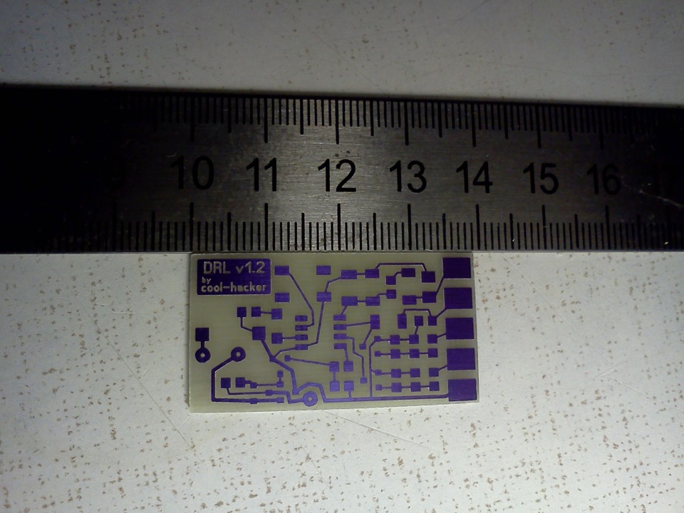

Печатная плата
В этот раз сильно я что-то увлекся и развел дизайн плат в количестве 4 штуки. Односторонние и двусторонние для не измененной силовой части (как в первой версии) и для этой версии. Себе сделал двустороннюю: долго пришлось повозиться. Не решился паять с двух сторон: располовинил плату ножом, спаял половинки, затем склеил суперклеем. На данный момент — это верх моего мастерства. Односторонняя версия будет удобна тем, кто захочет сделать клеммники — там уже разводка под них. Платы покрыл бесцветным лаком. Двусторонние — засадил в прозрачную термоусадку.

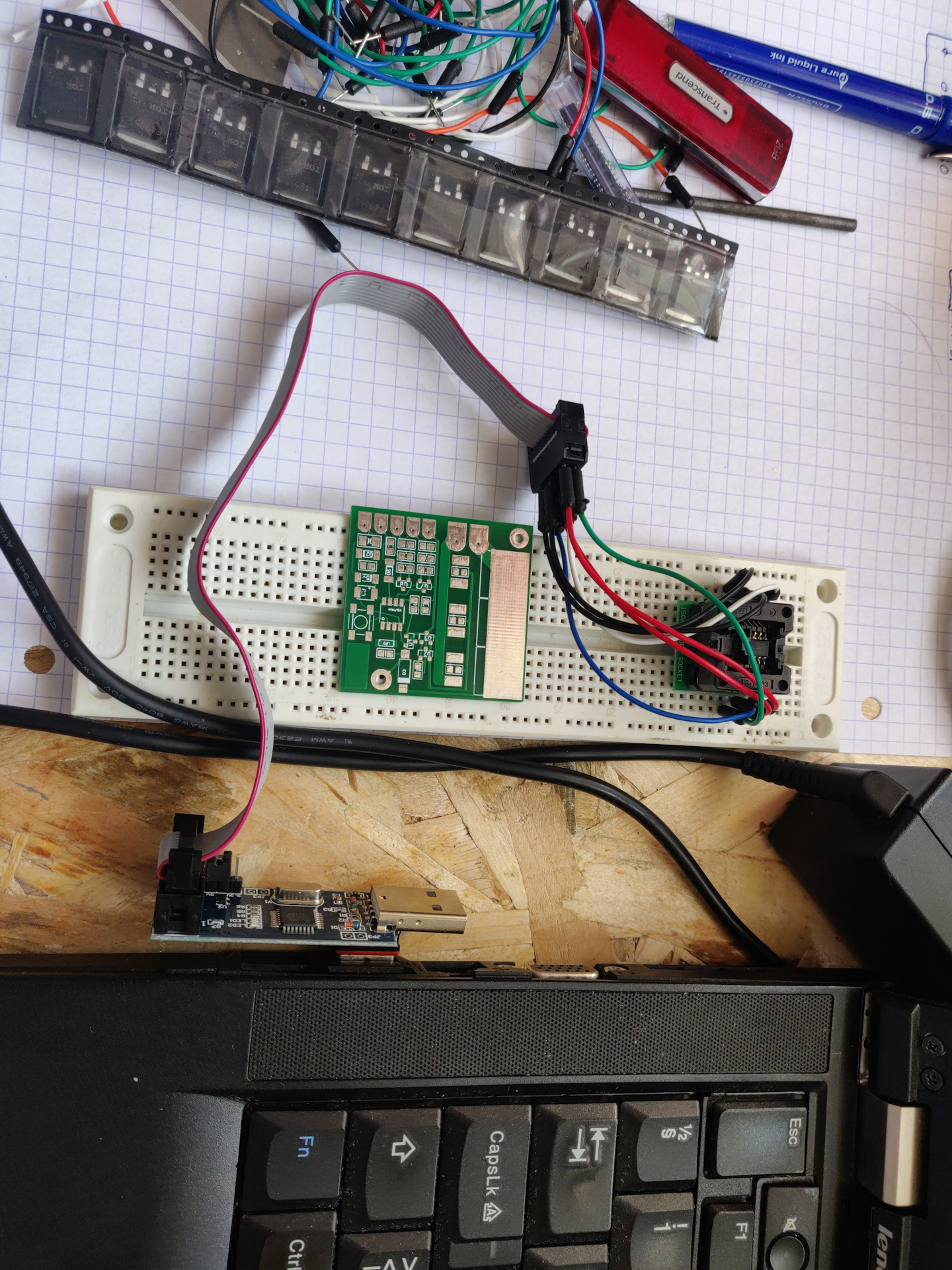

Павел, приветствую! А фьюзы какие выставлять? Шить буду через avrdude
Смотрите скрипт flash_project
Спасибо!)
Скачал другую программу. Я залил eeprom. Подключил. К сожалению, не работает. Светодиод мигает 6 раз, и реакция на кнопку отсутствует.
Позоже, у Вас замкнута кнопка

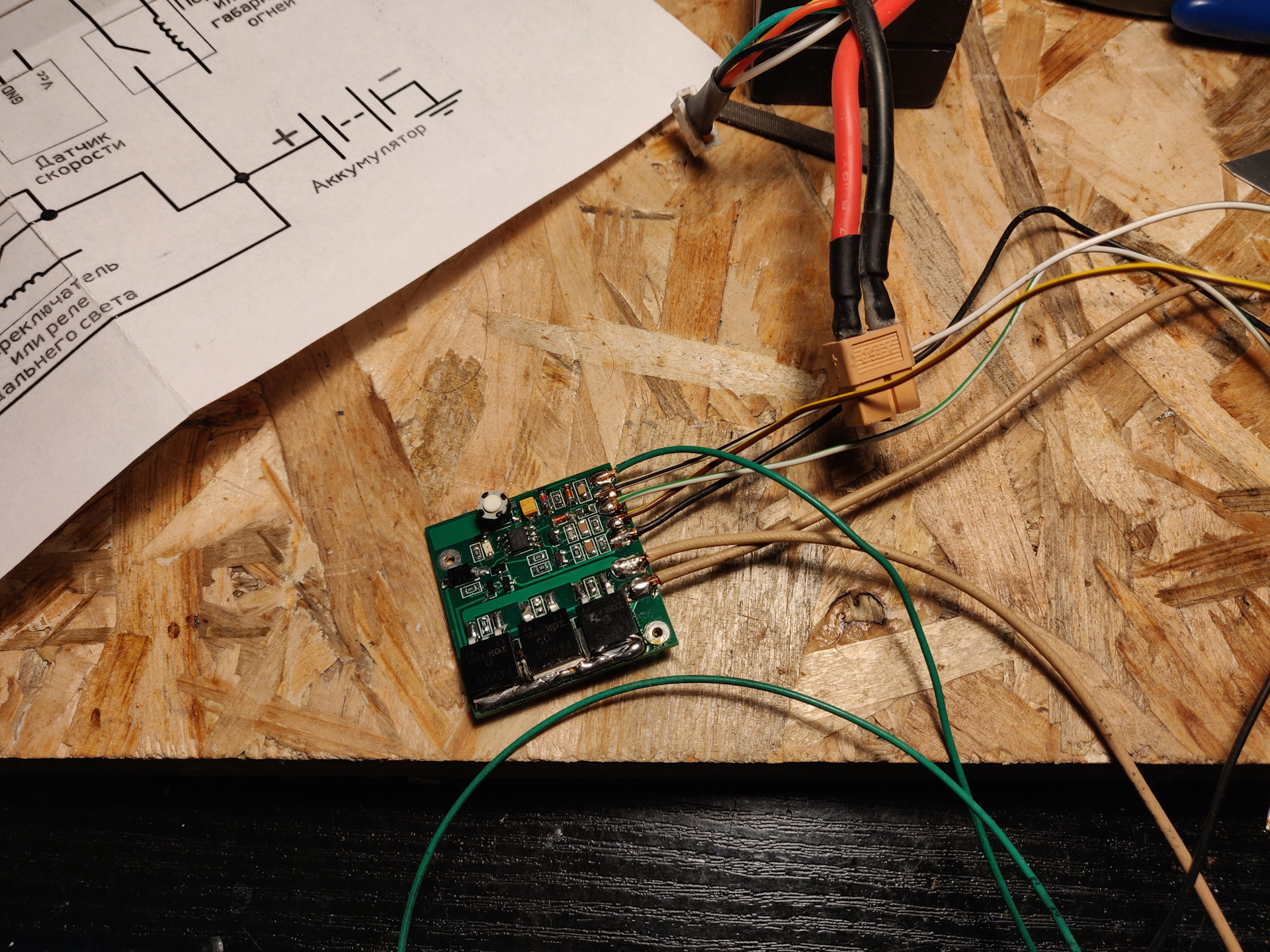

Добрый день! Изготовил данное устройство на 1 сторонней плате. При тестировании индикатор работает. настройка производится, но при отключенном замке зажигания постоянно есть +12 в на выходе к фарам. Т.е. полевики постоянно открыты вне зависимости от контроллера. Куда посмотреть, уже голову сломал.
Здравствуйте. Проверьте соединение массы к контроллеру, затем проверьте подтяжку R6. Еще возможно пробит один из силовых полевиков. Если не поможет, предлагаю перепаять весь каскад раскачки: R5, R6, R3, Q1, Q2, Q3.
Удалось решить проблему. Дело было не в бобине. Вместо irf4905s воткнул доработанные до D2PAK irfz44, а они с другой проводимостью. Поставил 4905s все заработало. Почему были использованы полевики менее распространенные с P каналом?

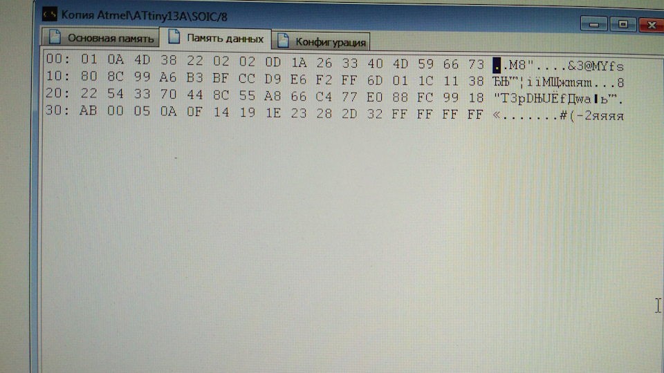

Приветствую. Удачно ли прошили EEPROM? Как быстро происходит розжиг и затухание при запрещающем сигнале? Этими программами для прошивки не пользуюсь. Я пользуюсь avrdude из консоли. В архиве есть скрипт для прошивки с ее помощью — файл с именем flash_project
Розжиг пока только могу контролировать инверсный, на второе плечо повесил светодиод с резистором т.к. отсутствуют силовые ключи, но он плавный. EEPROM судя по программе Чипстар прошивается, данные в ней сохраняются. Единственное есть разница по времени розжига-затухания по каналам ручник и габариты.
cool-hacker
4.25=255 секунд
Верно. И так будет когда EEPROM не прошит (в этом случае все биты равны 1 и получаем в однобайтовой переменной 255). Дело, видимо, именно в нем.
Спасибо. Я так и предполагал. Только вот не знаю как зашить EEPROM.
Как у Вас программатор? USBAsp?
Скачайте avrdude отсюда download.savannah.gnu.org…e/avrdude-6.2-mingw32.zip
Возьмите архив версии 1.2.5, сложите файлы avrdude из архива рядом с файлами прошивки.
Запустите консоль. Прошейте все запустив скрипт flash_project.cmd
Сморите, чтобы в консоле верификация(для каждой операции: flash, eeprom, fuses) прошла успешно и не было сообщений об ошибках.
Скрипт сделан для USBAsp программатора, но можно подправить его под другой.
PonyProg на LPT и Chipstar Linx USB. После записи и чтение чипстаром память данных заполнена также как в Ваших файлах.
А EEPROM?
Спасибо. Завтра попробую. В чипстар EEPROM обзывается памятью данных.
Пишите что выйдет. Если что — будем дальше думать.

Доброго времени. Вроде получилось записать EEPROM и свет вообще перестал загораться.
Вроде? Напишите подробнее, так я помочь не смогу. Предлагаю таки использовать мой скрипт. Если у вас другой программатор, то нужно скрипт исправить под него, но нужно знать какой именно у вас программатор (я имею ввиду железный программатор, а не программу).
В программировании МК я очень слабо разбираюсь. Avrdude скачать, но он не запускается.
Какой у вас программатор(имею ввиду железо)?
www.chipstar.ru/programma…versal-chipstar-lynx.html, затрудяюсь ответить какое там железо. И 5-ть проводков на LPT.

Попадают такие, но это явно не дальний в 30%.
А думаешь 30% дальний не слепить, если он тебе прямо в глаза светит.
Попробуйте и посмотрите. У меня нет желания что-то вам доказывать. Во многих авто штатно режим ДХО в виде дальнего 30%. Вблизи светит слабже ближнего, издали — видно лучше именно из-за направления света.

Здравствуйте Павел. Неделю полторы назад я заполнил и отправил вам анкету на заказ данного контроллера дальнего в пол накала. Жду от Вас ответа о готовности заказа!)
Здравия, Владимир. На выходных планирую изготовить несколько плат. Затем займусь сборкой.

Собрал на макетке, подключил на столе!
Обалденная конструкция! Спасибо большое!

Добрый вечер.хочу узнать у вас получилось собрать данное устройство?
Добрый день! Извините, что не ответил сразу, не в сети был. Схема собрана на макетке. Печатная плата протравлена, облужена, но не набита железом. Все никак руки не доходят прошить тиньку по человечески. С Code vision (кажется, правильно написал) не особенно то и дружу.

Уважаемый cool-hacker. Собрал ваше устройство. Прошил мк. В файлах нашел только hex для прошивки. Не хочет работать. Не запускается как надо, пока не начинаю устанавливать уровень яркости. Устанавливаю любой уровень и уровень плавно доходит до 100%, т.е. регулировка не работает. Прошиваю мк с помощью SinaProg. Фьюзы ставлю по умолчанию. Подскажите пожалуйста, что не так делаю. Монтаж проверял несколько раз. Все правильно. Ошибок нет. Замыканий тоже. Пробовал два контроллера, тоже самое.
EEPROM прошили?
Нет. А каким файлом?
cool-hacker
EEPROM прошили?
Там два файла. Один бинарный, а второй- hex/ Каким из них?
Там одно и тоже, просто в разных форматах. Попробуйте .hex
Спасибо. Буду пробовать.
Да, не за что. Отпишитесь по результату
Все заработало! Спасибо вам огромное за ваш труд! Пошел hex.
