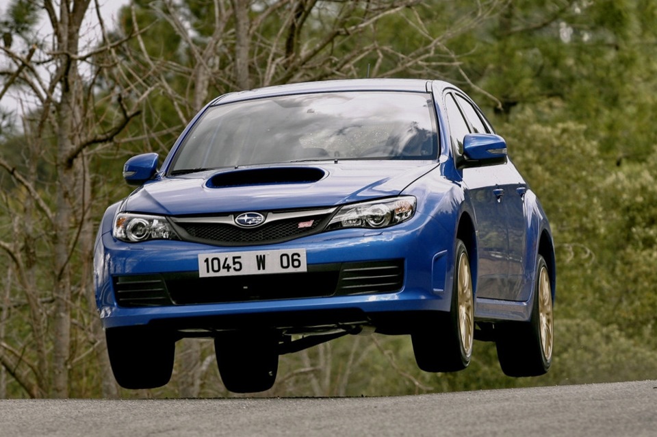

Способ 2: любитель наката
Но даже достаточный уровень масла в картере – не гарантия долгой и беспроблемной службы двигателя. Некоторые турбомоторы старой школы, например Subaru EJ20/25, не терпят низкого давления масла в двигателе. Для них губительно резкое падение давления масла после быстрой езды. Например, если после нескольких километров «валилова» вы включите нейтраль и покатитесь так с горки, двигатель может приказать долго жить уже через пару повторений такого эксперимента. Дело в том, что во время быстрой езды температура масла растёт, оно расширяется и давление падает
Но при активной езде обороты двигателя, как правило, держатся повышенными, что обеспечивает достаточное давление масла. Стоит сбросить обороты или опустить их до уровня холостого хода, как давление масла опустится ниже безопасного уровня. Возникает риск масляного клина между вкладышем коленвала и собственно коленом. Избежать этого можно, просто двигаясь на передаче, что позволит маслу остыть.

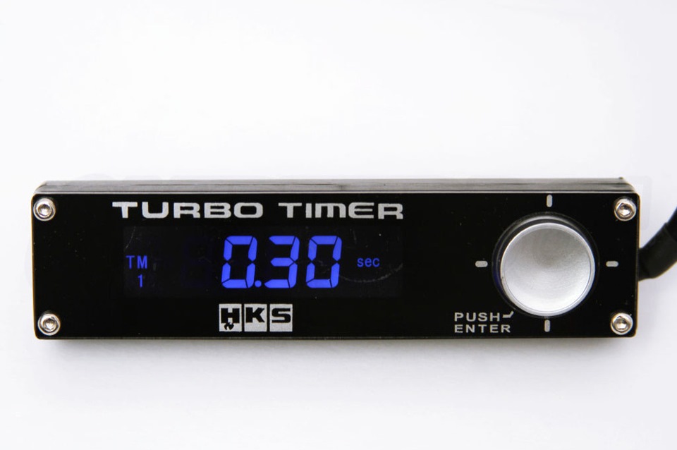

Торопитесь домой, чтобы рассказать жене, как «валит» ваша турбо-машина? Не стоит! Самый известный способ убить мотор – это сразу заглушить мотор после активной езды. Турбина крутится выхлопными газами и может долго вращаться по инерции. Ей, естественно, нужно и охлаждение, и смазка. Но если вы заглушите мотор, то выключите и систему охлаждения, и систему смазки. В итоге повреждений двигателя не избежать. Старым турбомоторам хватало и нескольких таких температурных шоков, чтобы приговорить турбину. Современные двигатели переживают такой экстрим проще, но злоупотреблять всё же не стоит. Редкое исключение – Porsche 911 Trubo, конструкция турбины которого позволяет глушить машину сразу после остановки. Поэтому не лишним будет установка турбо-таймера – системы, которая оставляет двигатель работать 3-5 минут после того, как вы вынимаете ключ из замка зажигания.

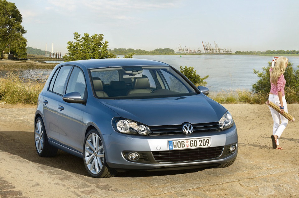

Торопитесь на тусовку, чтобы поразить девчонок мощностью своего турбомотора? Опять-таки не стоит! Помимо того, что турбомотор не любит перегревов, он также плохо относится и к работе при недостаточной температуре масла и охлаждающей жидкости. Быстрая езда с высокими оборотами двигателя на непрогретой машине не сулит ничего хорошего и «атмосфернику», но для турбо-машины, крайне чувствительной к температурному режиму и давлению масла, это губительно вдвойне. Совершенно не обязательно долго греть машину, просто первые 5-10 минут не крутите мотор слишком сильно. Если же у вас спорткар, то не лишним будет установить дополнительные приборы, показывающие температуру и давление масла. Кстати, у многих современных хот-хэтчей и спорткаров (например у VW Golf GTI или Nissan GT-R) такие приборы зашиты в дисплей на панели приборов либо в центральный дисплей.

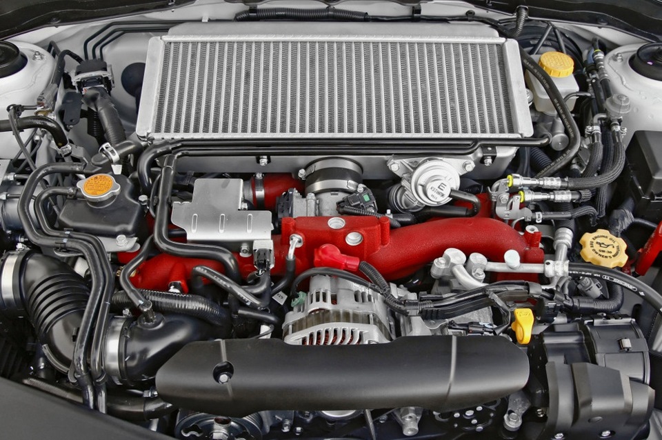

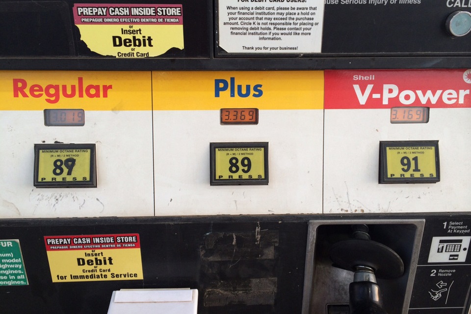

Способ 5: бензиновый жадина
Бензин с высоким октановым числом нужен, чтобы избежать детонации – самопроизвольного и взрывного сгорания топлива, которое может повредить стенки цилиндров, поршень и камеру сгорания. Обычно риск детонации тем выше, чем выше степень сжатия. У турбомоторов степень сжатия ниже, чем у атмосферников. Но это связано с тем, что турбина и без того нагнетает больше воздуха, а значит и система впрыска впрыскивает больше топлива. Давление в цилиндре и без того высоко, а значит и риск детонации велик. Именно поэтому всё тот же EJ20/25 у Subaru и 4G63 у Mitsubishi не переносят никакого другого бензина, кроме 98-го. Залили 95? Старайтесь держать мотор вне пределов турбо-зоны, не раскручивая его выше 3000 оборотов в минуту. Ну, а если вы «накормили» своего боевого коня 92-м, то скорее всего, лучше сразу отправиться на сервис.

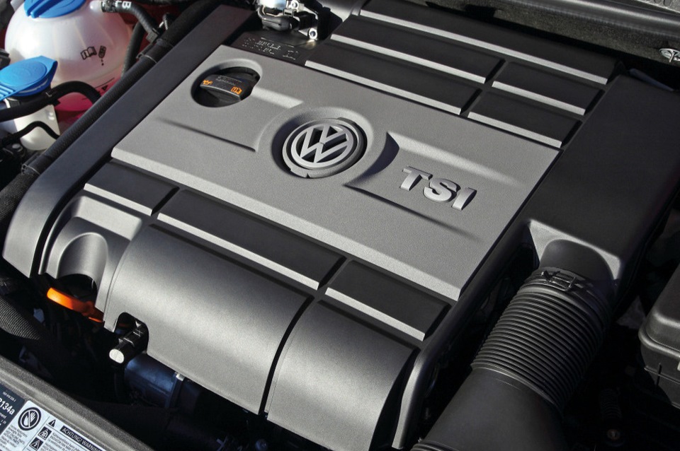

Главное в любом современном моторе, а в случае с турбо-двигателем в особенности – это квалифицированное и своевременное обслуживание. Помните, что даже относительно простой турбомотор – это сложная конструкция, а когда речь идёт о турбинах Twin Scroll с двойной крыльчаткой, турбинах с изменяемой геометрией, двигателях с изменяемой длиной впускного тракта, высотой подъёма клапанов, изменяемыми фазами газораспределения, непосредственным впрыском и прочими современными технологиями, навредить бывает очень просто. И у каждого мотора есть свои слабые места и особенности. Популярный и очень распространённый двигатель Volkswagen 1.4 TSI, например, требует регулярно прочищать интеркулер, который быстро забивается из-за своего расположения прямо во впускном коллекторе. Времена гаражистов и самообслуживания, увы, прошли.
