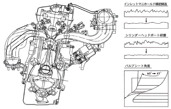

Кстати подтвердились предположения что Н22А ред топы с завода имели ручную полировку впускных каналов и улучшение литья впуска, я так понимаю и головы.
www.honda.co.jp/factbook/…DE/19961107/pr96-011.html
единственное на второй фото не понял про углы на седлах клапанов, то ли добавили угол 45град то ли изменили с 60 на 45 град ?
Комментарии 3
Изменили с 60 на 45!
мне кажется по рисунку 30 — 45 — 60 градусов грани на седле
Возможно!
