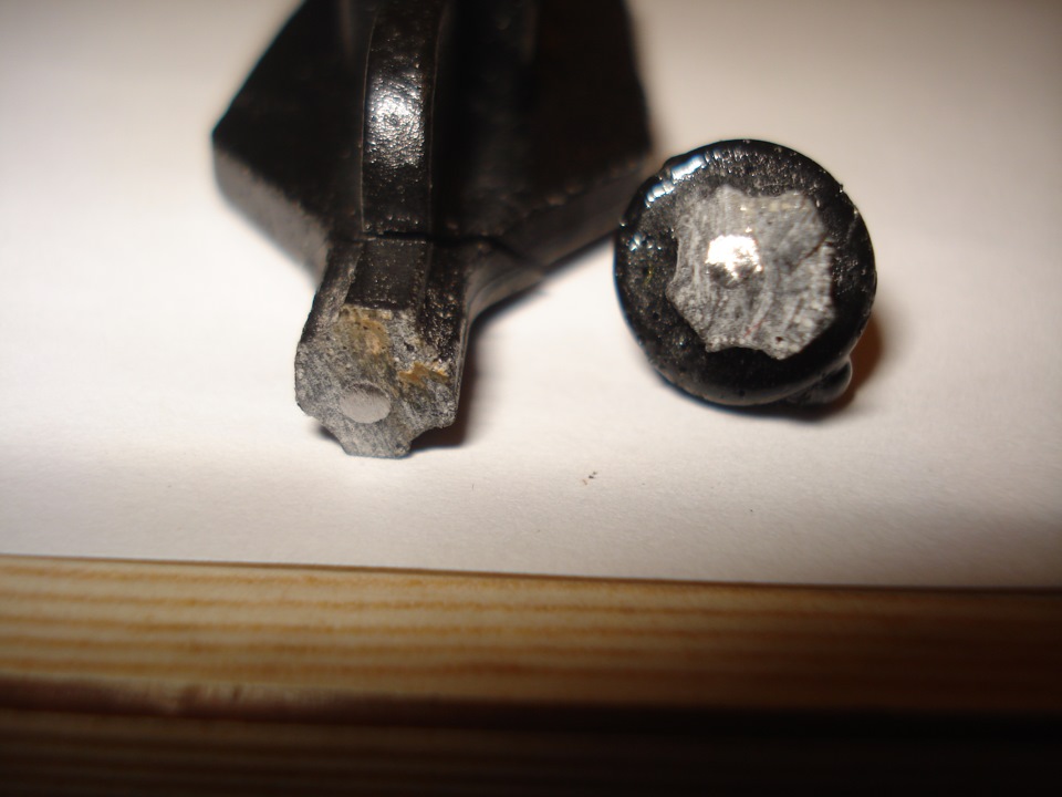

Каждый из владельцев BMW E39 уже знаком или скоро познакомится с проблемой корректоров фар или их еще называют направляющие корректоров, кронштейн регулировки фар.
Эти направляющие регулируют направления пучка света в горизонтальной и вертикальной плоскостях в ручном или автоматическом режимах. Со временем пластик направляющих стареет или высыхает и становится очень хрупким. Направляющая ломается и фара начинает светить перед собой или вообще непонятно куда.
Так вот
Номер оригинальных дорестайлинговых корреторов 63 12 0 027 924, стоимость примерно 1500руб
Номер не оригинальных дорестайлинговый корреторов STARKE 181401 стоимость около 300-400руб.
Как многие думают, что для рестайла нет оригинальных корректоров, я тоже так думал.
Оригинальных корректоров я не когда не видел.
Видел только не оригинальные рестайл-корректоры STARKE 181-402, стоят 1500руб. Почему-то бывают очень редко у поставщиков.
Как люди говорят, что корректоры STARKE лучше оригинальных, типа материал лучше. По мне так они одинаковые.
Еще очень редко можно найти алюминиевые корректоры фар.
Стоимость их в два-три раза выше, чем обычных.
2. Комплект на одну фару состоит из двух корректоров.
3. Комплект универсальный — подходит и на правую, и на левую фару.
4. Более длинный корректор для рестайлинговых фар меняется без разбора фары. Об этом ниже. А вот чтобы поменять второй корректор… вроде как можно, но очень сложно. Альтернативный вариант — фару придется или разобрать, или вырезать окно.

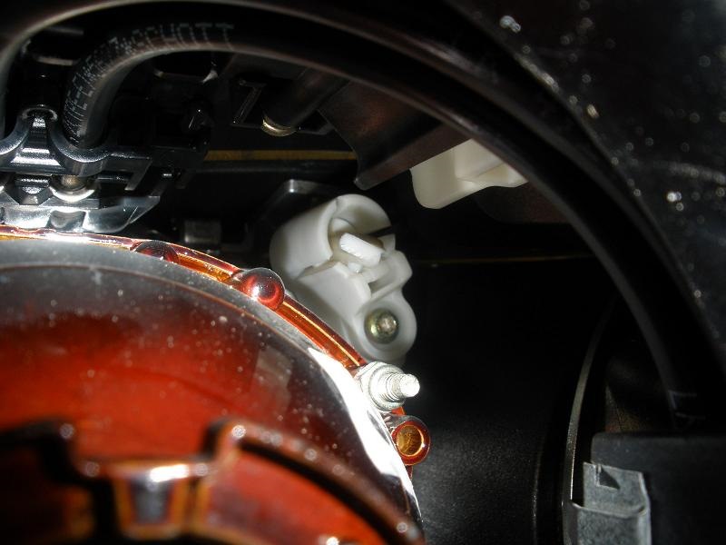

Замена первого корректора.
1.
где находятся корректоры
. Меняем длинный. Чтобы его достать, нужно
2. Отодвинуть сломанный кронштейн как можно дальше к задней стенке фары. Для этого крутим регулировочный винт.
3. Чтобы достать шарик корректора, нужно открутить его ответную часть. Для этого берем торкс на 15 с гибким переходником или с шарниром. Одной рукой двигаете отражатель в удобное место, другой рукой подлезаете торксом и откручиваете.
. Достаете шарик корректора из ответной части, отогнув язычек тонкой отверткой.
4. Затем одной рукой выкручиваем регулировочный винт полностью, чтобы резьбовая часть винта вышла из корректора. А второй рукой держим/ловим корректор, чтобы он не упал в фару. Лучше в фару вообще ничего не ронять, достаточно проблематично потом вытряхнуть из нее что-либо.

5. Установка корректора. Одной рукой, а точнее сказать пальцами, устанавливаем корректор в правильном положении в фаре, другой рукой крутим рег.винт, наживляем корректор на резьбовую часть рег.винта. Вкручиваем корректор полностью
6. Устанавливаем ответную часть корректора.
Ответную часть я устанавливал с помощью обратного пинцета, т.к. пальцами туда не подлезть никак. После того как установили, берем винт и торкс, опять же гибкий переходник и закручиваем винт. Для облегчения рекомендую приклеить винт к торксу герметиком или суперклеем.
7. Начинаем выкручивать корректор с рег. винта, направляем ответную часть, закрепленную на отражателе, в корректор. Рукой блокируем перемещения отражателя, крутим рег.винт, пока шарик корректора не защелкнется в ответной части.

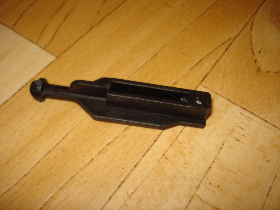

Корректоры, кстати, я изготавливаю сам.
Мои корректоры черного цвета в массе и с металлическим стержнем в шейке
