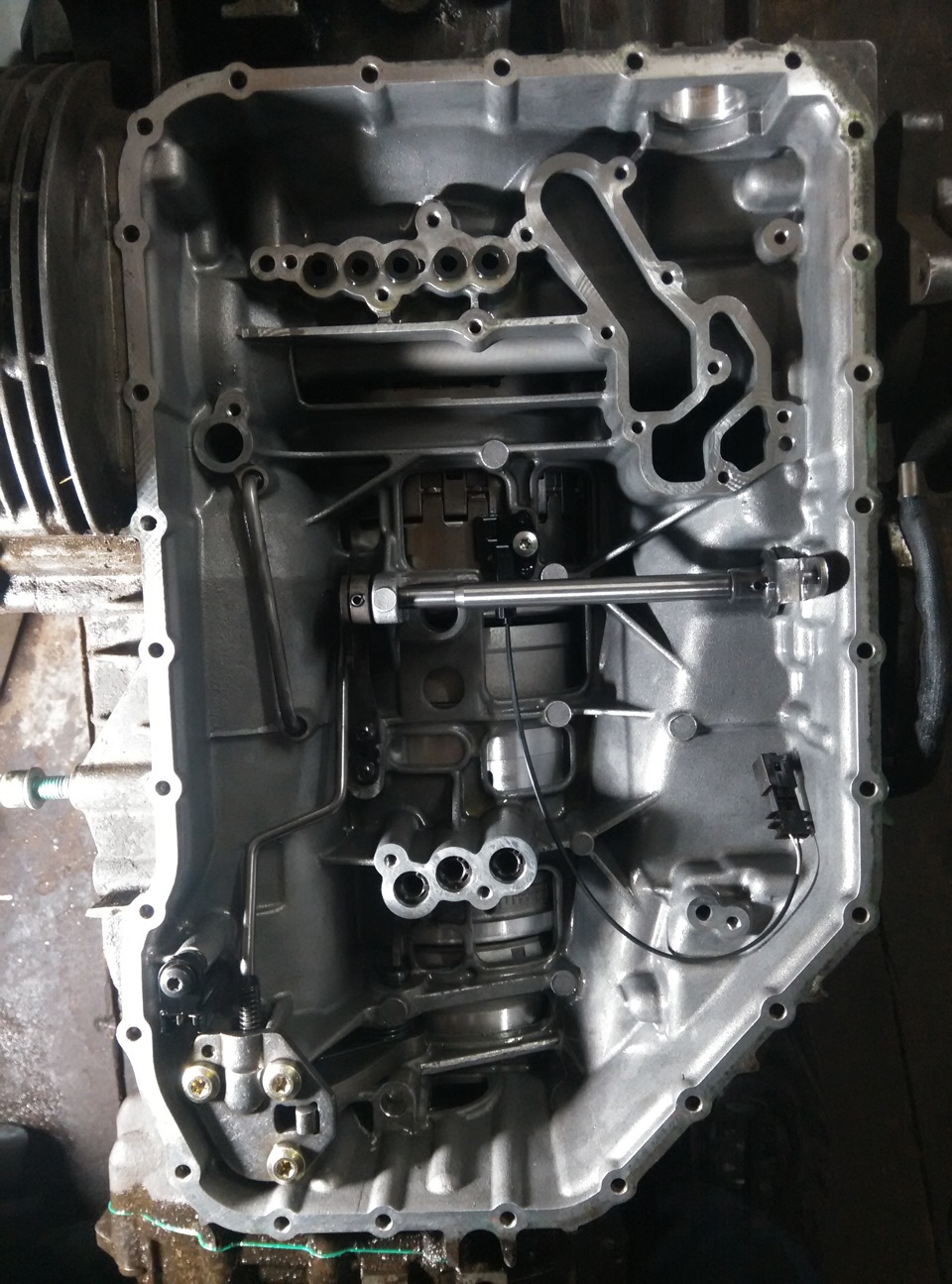

Продолжаем разбирать.
для тех кто просто меняет масло:
Поддон снимаем осторожно, там еще где-то литр масла, затем снимаем фильтр, осторожно, еще грамм 300 выльется, и, чтобы сделать полную (ну практически полную) замену нужно снять гидроблок. Сразу скажу, если сняли поддон, а там стружка на магнитах, пробег после машины за 150 тыс. км. ремонтируйте ГДТ, не ждите пока он убьет маслонасос.
Откручиваем большие болты гидроблока, под 30 торкс(по-моему, точно не помню) их не сложно отличить, предварительно отключаем разъемы датчиков входных и выходных оборотов и вынув защелку разъема кабеля соленоидов, естественно сначала сняв разъем АКПП в передней части. Косу соленоидов снимать не нужно, она остается на гидроблоке.
Снятую плиту можно помыть, об этом много отчетов, Гугл в помощь.
Когда открутим плиту еще выльется довольно большое количество масла.
Всего сливается примерно 7 литров после откручивания плиты, в Гидраче остается около 1,5 литров, но его можно прокачать свежим маслом через канал подачи масла в гидротрансформатор. Как это сделать опишу позже, машина разобрана, сделаю фото и допишу, а без фото будет непонятно.
после такой замены меняется примерно 8,5 литров, около 0,5 литра все же остается, часть не вымытого из гидрача, часть по закоулкам АКПП.

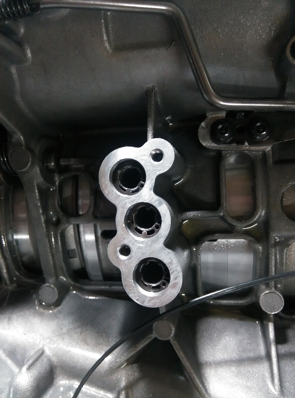

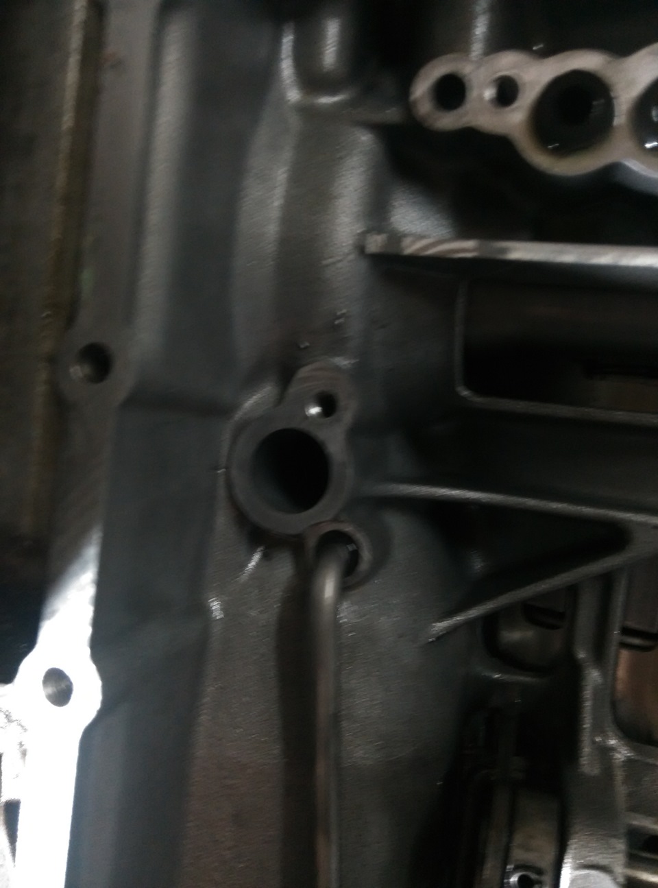

и смело прокачиваем не менее 1,5 литров масла через канал подачи масла в ГДТ.

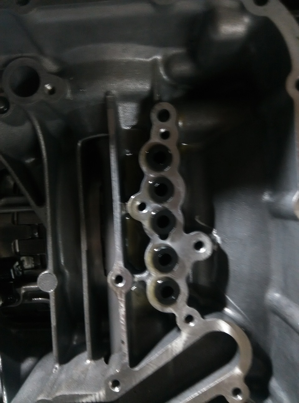

Наблюдаем как течет грязное масло.
Грязное масло будет течь преимущественно из пятого отверстия переднего ряда маслоподаюших каналов.
можно подать под давлением немного чистого масла в каждый канал для промывки. и еще в три задних. Кстати, в коробке 7 фрикционных рядов, передние 4 первые кроме пятого и задний ряд 3 шт
это каналы подачи масла к поршням, можно подать воздух в каждый канал (около 3 атм), должен слышаться щелчок сжатого пакета, и не должно быть слышно большой утечки воздуха, иначе лучше разобрать и поменять уплотнения. Прокачку я проводил с помощью куска кислородного шланга "Инструмента" и автомобильно бескамерного соска (последний очень удачно входит в канал прокачки ГДТ и не пропускает масло).

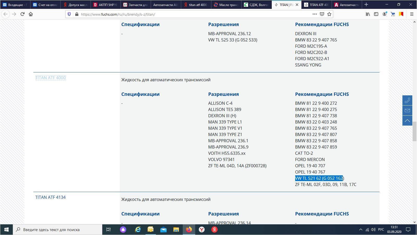

Добавлю коммент к фразе "Для 5HP19 нужно масло с допуском TL 521 62. такой допуск есть у RAVENOL ATF 5/4 HP Fluid, еще у Мобил и Маннол, у других АТФ масел такого допуска нет"
Есть у масла Fuchs TITAN ATF 4000 — тоже достойный продукт!

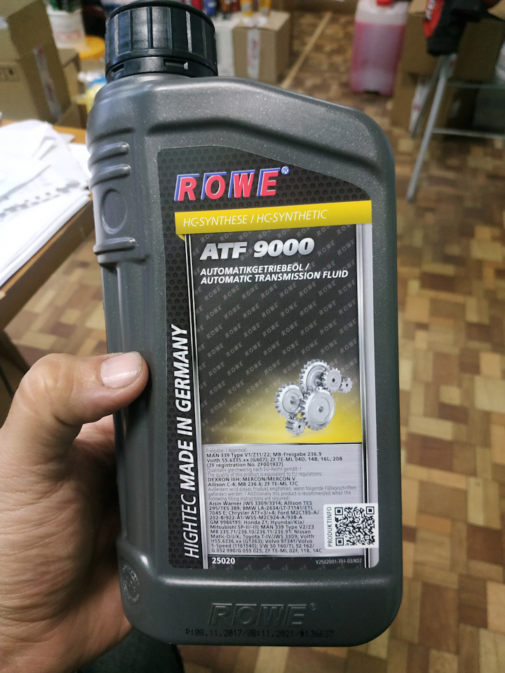

С этим допуском выпускается прекрасное немецкое масло Rowe ATF 9000
предпоследняя строчка.

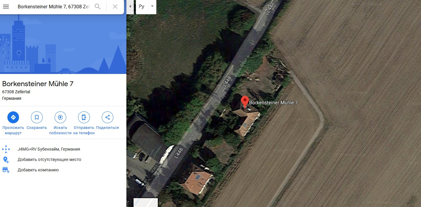

Да, конечно, НЕМЕЦКОЕ масло, вы адрес производства забейте в гугл картах, и со спутника посмотрите в каком сарае производится это НЕМЕЦКОЕ масло. и что-то я не видел этого производителя в списке производителей базовых масел, и в списке сертифицированных компанией ZF. Да, и кстати, на это масло на официальном сайте нет допуска TL52162,
Допуск: *
MAN 339 Type V1/Z11/Z2
MB-Freigabe 236.9
Voith 55.6335.xx (G607)
ZF TE-ML 04D, 14B, 16L, 16R, 20B, 25B (ZF registration No. ZF001937)
Равноценно по качеству в соответствии с законодательством ЕС:
DEXRON IIIH
MERCON/MERCON V
Allison C-4
MB 236.6
ZF TE-ML 17C
Кроме того рекомендуется к применению, когда соответствует:
Aisin Warner JWS 3309/3314
Allison TES 295/TES 389
BMW LA-2634/LT-71141/ETL 7045 E
Chrysler ATF+3/+4
Ford M2C195-A/202-B/922-A1/WSS-M2C924-A/938-A
GM 9986195
Honda Z1
Hyundai/Kia/Mitsubishi SP-II/-III
MAN 339 Type V2/Z3
MB 235.71/236.10/236.11/236.91
Nissan Matic-D/J/K
Toyota T-IV/JWS 3309
Voith H55.6336.xx (G1363)
Volvo 97341/Volvo 5-Speed (1161540)\
"Кроме того рекомендуется к применению, когда соответствует" — не считаю эту фразу допуском. это они так хотят, что "ТИПА" соответствует.
