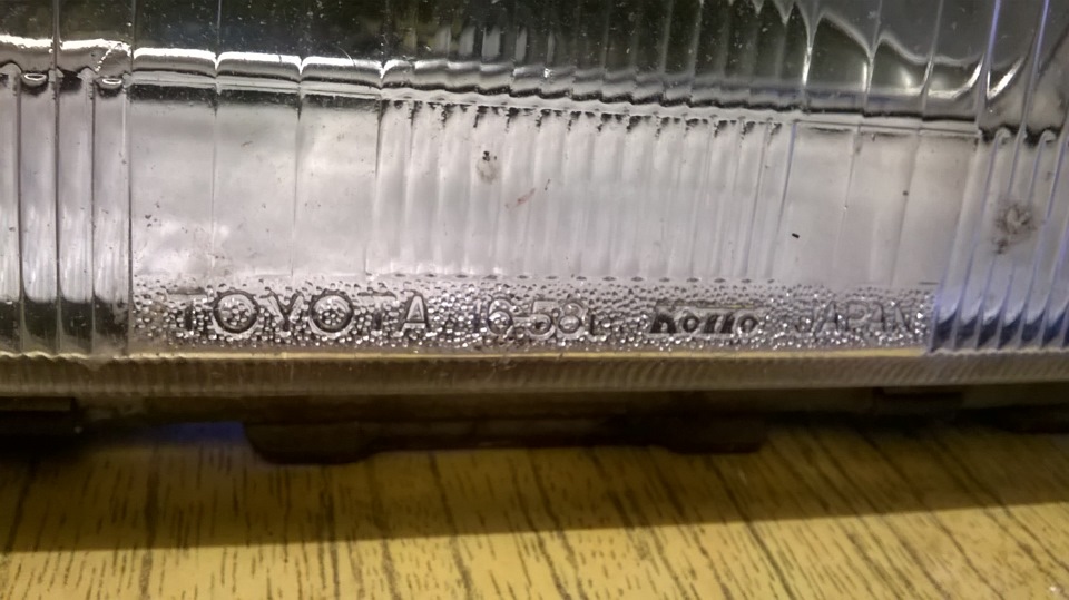

А теперь к сути. При всей похожести и взаимозаменяемости фар на АЛ-2. кузовах, различия у них есть. Проще всего ориентироваться по цифровому коду на стекле. Что именно он отражает, я не знаю, но для сравнения и подбора пары вполне хватает. До сего момента я встречал фары 16-20, 16-21, 16-58 и 16-59.
Вот так выглядит этот номерок. 20е и 58е стекла под "правый" пучок света, 21е и 59е под "левый", или "европейский" свет. Различие "двадцатой" серии от "пятидесятой" заключается в немного разном "рисунке" рифления и немного в форме самого стекла, которая приводит в итоге к немного разному наклону стекла фары на автомобиле. "Двадцатые" фары сильнее наклонены. Разница порядка полусантиметра "просит" другую решетку радиатора и габариты.

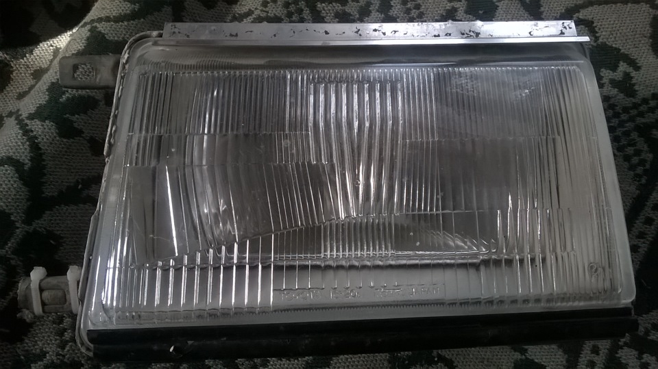

разница в стеклах
рисунок рифления

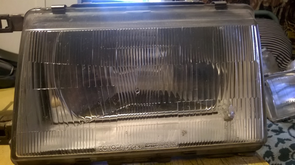

немного другой рисунок

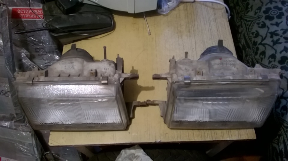

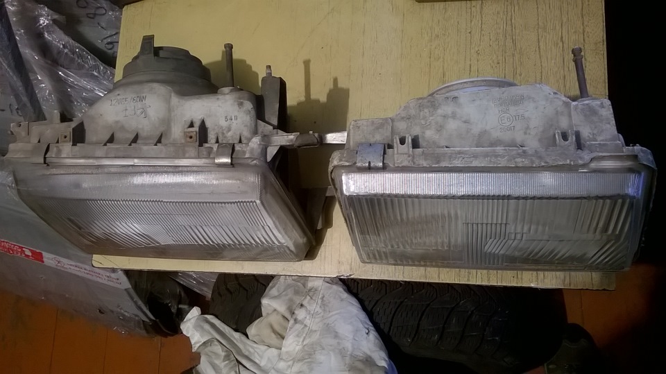

Кроме того, "чистокровные" (праворукие) фары, в подавляющем большинстве сделаны в корпусах, монолитных с креплениями, а леворукие- с металлическими кронштейнами крепления. Соответственно, боковые габариты тоже маркируются аналогичным кодом, как и фары. Вторая цифра отличается, но суть та же. У меня нет возможности сейчас сообщить про соответствие цифр, а по памяти помню, что габариты 16-29 стоят с фарами "пятидесятой" серии. К тому же, встречал 2 варианта оформления места установки лампы, резиновые чехлы большого и малого размера.
фары с пластиковыми креплениями.

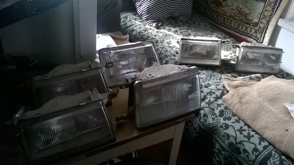

Здесь видны различные варианты исполнения фар.
