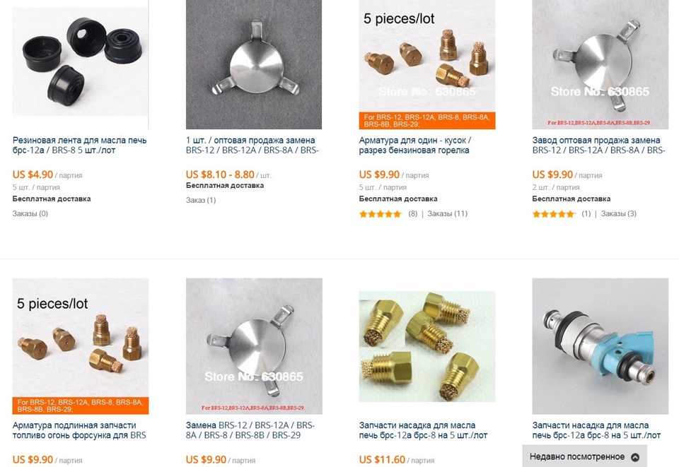

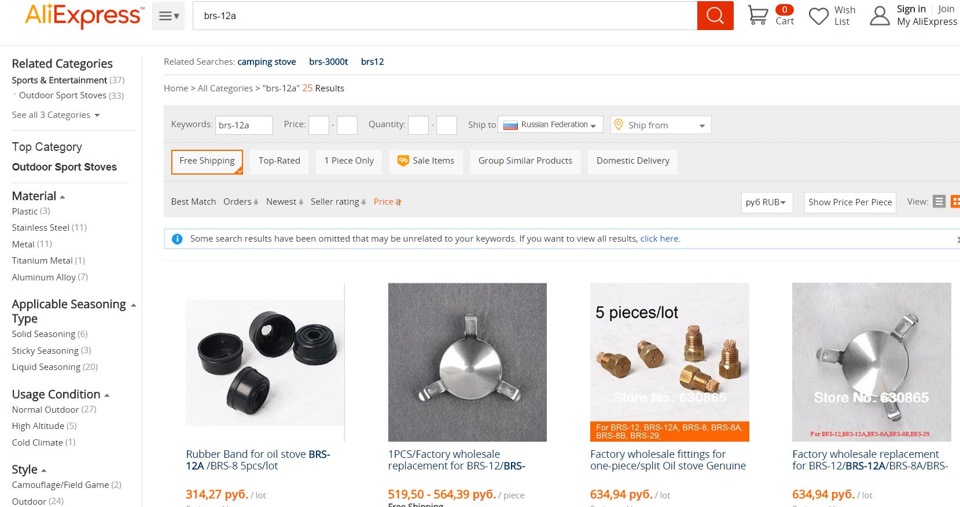

Итак, ищем что есть из китайских горелок на aliexpress. Видим, что часто попадаются горелки бренда BRS, и что особенно важно, к ним также продаются запчасти(!), и они недорогие. Итак останавливаемся на «фирменном» бренде).

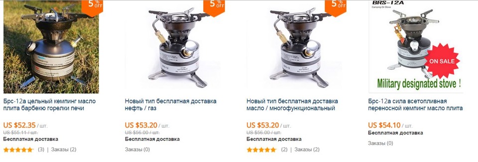

На момент покупки в мае горелка вышла в 2500 ($48), сейчас смотрю они от 3400 (варианты с бесплатной доставкой free shipping). Иногда у продавцов бывают скидки (5% — 10% — 15% больше, как правило, не попадались на горелки) и можно еще сэкономить, так что периодический мониторинг цен имеет смысл (правда если курс опять не подскочит…).

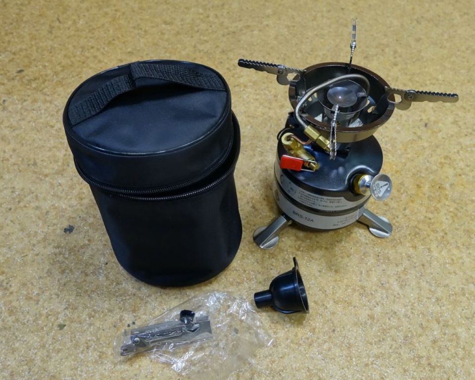

Комплект поставки:
— чехол
— горелка
— воронка для заливки топлива
— набор для прочистки с запасными резинками

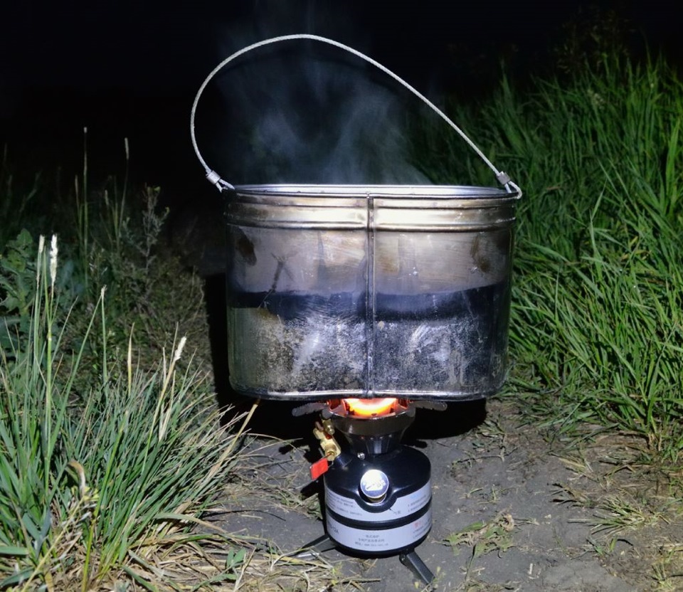

Максимальный вес, который я на нее ставил, — кан примерно с 3-мя литрами воды, такой вес она держит, бОльший — не проверял…

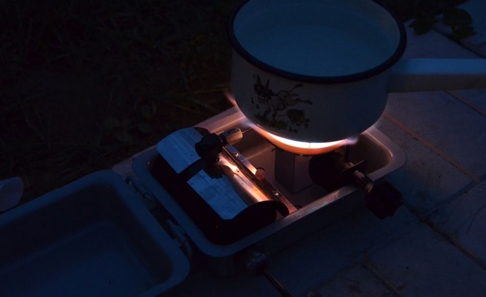

Расход топлива – если хорошем огне (почти максимальном) где-то 250 мл в час. Т.е. полностью заправленная горелка (450 мл) работает чуть меньше 2х часов.
1 л воды в обычном черпаке на АИ-92 вскипает где-то за 4,5 мин. Мотор-Сич вскипятил на полминуты быстрее.

— наличие запчастей на aliexpress, за разумные деньги
