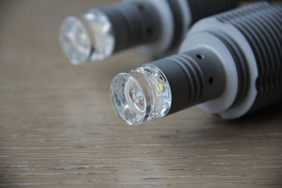

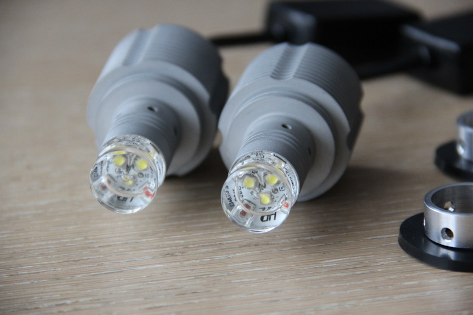

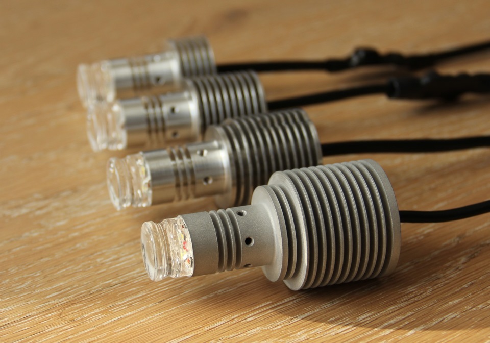

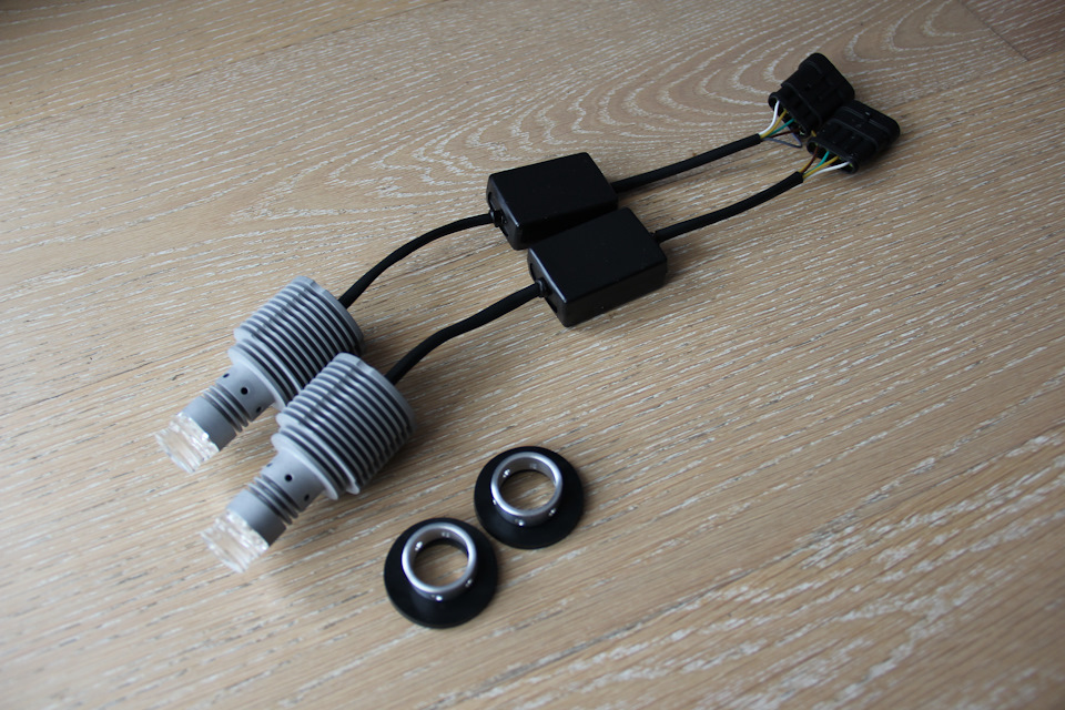

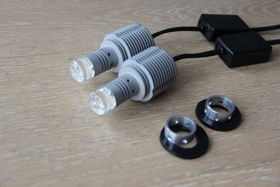

Модули для установки вместо штатных патронов ламп поворота без модификации фар WY21W / W21W, PY21W / P21W (с адаптерами).
С предельно возможной светоотдачей и функционалом, платы выполнены по технологии Sinkpad.
Это не головной свет, хотя света он дает не меньше.
Все рассчитано на установку без доработок фар.
Температура 4800К, под "штатный ксенон".
Режимы работы и характеристики (все цифры указаны для одного модуля):

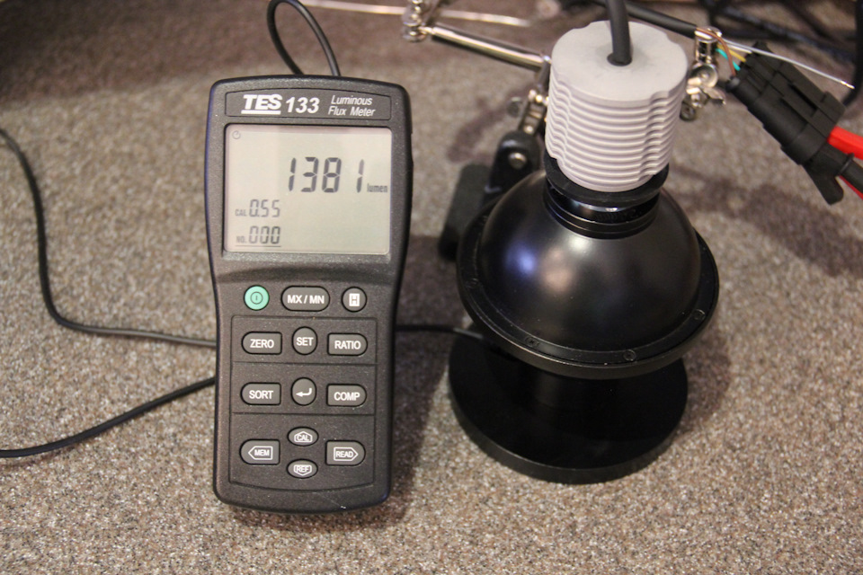

— ДХО, 13Ватт, ~1400 люмен;
— Поворот, ~480 люмен;
— Габарит, регулируемый 0-1400 люмен;
— Сигнал дальнего (автовыключение при удержании дальнего света)/стробоскоп 2400 люмен
— Режим постоянного дальнего, 1400 люмен
— Автоматическое включение через 2 секунды после старта двигателя
— Автоматическое выключение через 10-50 секунд (настраивается) после остановки двигателя (follow me home)
— Функция welcome light (включение ДХО при открытии машины).

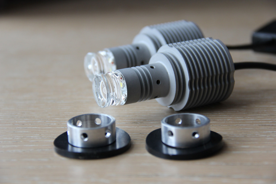

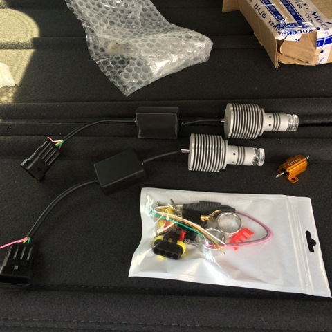

В комплекте пара модулей + ответные части разъемов + контроллер ДХО (Lighter is32)
Опционально — переходники + прокладки под патроны P21W.
Рекомендуемая розничная цена 12 000р.

Добрый день! Как они вставляются в фару?
Как и штатный патрон. Головой вперед.
Штатный патрон у меня вкручивается, а по вашим фото не вижу как он туда встает!
Повторю — как и штатный патрон — вкручивается.

когда готово будет?
Макс, привет, уже две пилотных пары есть, прошивка готова.
Поставлю себе для тестов и потестируем на еще одном добровольце на днях.
После этого пойдет в продуктив.
Думаю, что недели через две.
Это не массовый продукт, делаться будет только под заказ. Ну как минимум пока.

ох, какие пантовые радиаторы =)
Я знал, что тебе понравится :)
Это анодирование что ли?)
Нет. Анодирование ухудшает то, что мне нужно было улучшить :)
Об этом я и подумал…
А что за мудреное покрытие, если не секрет?)
Секрет :)
Без обид, просто чота как-то быстро люди без идей берут на вооружение мои придумки, это меня раздражает немного.
Хотя, конечно, ничего паранормального тут нет :)
Да мне и не обидно, конкуренцию все равно в этой отрасли тебе составлять не собирался ;)
Так я не про тебя :)))
Да я понял))

Делайте H15, и я первый в очереди
a H15 вариант будет?
Вот бы ещё с коеплением в фаре что нибудь эдакое придумать. Тот кто не разу этого не делал, а живет далеко, может не сразу разабраться как эту супер (на самом деле супер) лампочку приладить к фаре…
С креплением в фаре вообще не надо ничего придумывать, ибо вкрутить два винта по картинке в инструкции ни у кого проблем не было.
Даже у тех, кто живет далеко.
А у тех кто ничего не умеет? 😊
У этих тоже не было. Вставляется вместо штатной лампы в штатный патрон. Проблемы были у тех, кто игнорировал чтение инструкции
Про таких я читал… У них не проблемы, прям беда была…
High Performance Lights
под мой Т образный патрон ещё нет конструктива?
А фаерболлы, фаерболлы-то когда будут?!
И почём сиё удовольствие будет?))))
В районе 11 тысяч со всеми потрохами
