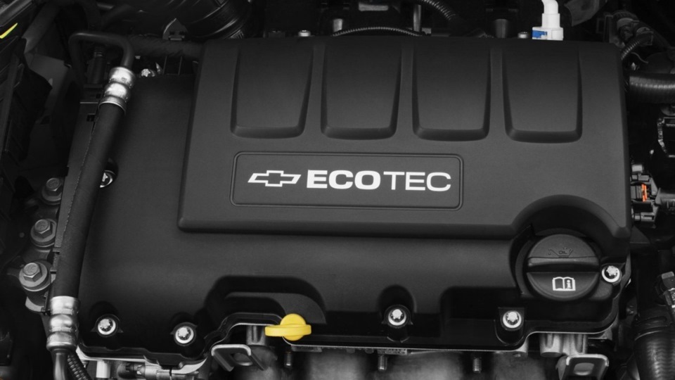

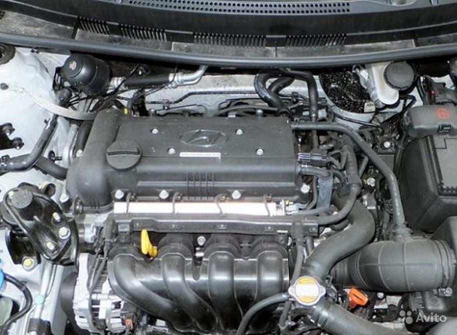

АВЕО — СОЛЯРИС
Характеристики двигателя F16D4 vs G4FC
Производство — GM DAT vs Beijing Hyundai Motor Co.
Марка двигателя F16D4 vs G4FC
Годы выпуска – (2008 – наше время) vs (2010 – наше время)
Материал блока цилиндров – чугун vs алюминий
Система питания – инжектор vs инжектор
Тип – рядный vs рядный
Количество цилиндров – 4 vs 4
Клапанов на цилиндр – 4 vs 4
Ход поршня – 81,5 мм vs 85,4 мм
Диаметр цилиндра – 79 мм vs 77 мм
Степень сжатия – 10,8 (11) vs 11
Объем двигателя – 1598 см. куб. vs 1591 см. куб.
Мощность двигателя – 115 л.с. /6000 об.мин vs 123л.с. /6000 об.мин
Крутящий момент – 155Нм/4000 об.мин vs 155Нм/4200 об.мин
Топливо – 95 vs 92
Экологические нормы – Евро 5 vs Евро 4
Вес двигателя — н.д. vs н.д.
Расход топлива — город 8,9 л. vs 7.9
трасса 5,3 л. vs 4,9 л
смешанн. 6.6 л/100 км vs 6,0 л
Расход масла – до 0,6 л/1000 км vs
Ресурс двигателя F16D4 Шевроле Авео
1. По данным завода – н.д. vs 180тыс.
2. На практике – 200-250 тыс. км vs нд.
Cоотношение веса и мощности немаловажно.Вот цифры.
Снаряженная масса, 1098кг авео vs 1110кг солярис.
Вроде правильно указал марки двс.Мое мнение авео мотор лучше.Проверенный временем мотор, еще с опелей (опель плохого не сделает) vs китайской компании.(ни че плохого не имею против Китая, на практике бес проблемные моторы.).
Езжу постоянно по трассе, нужен более тяговитый и склоняюсь к авео…(грядет вНеплановая замена авто.да да знаю 1.8ТSI едет лучше не предлагайте такой мотор, выбираем по бюджету)

Ну по крайней мере на авео таких моторов не видел
Ого) работаю у оф диллера Опель- шевролет. Первый раз увидел этот мотор на авео)
да ладно.как ты продовал если не знаешь что там стоит.
Механиком работаю! Небыло ни одной с таким мотором за 3 года
Это 1.4 если турбо то астра J
На фото не с авео мотор же
а чей
Похоже на атмо 1.6 с Астра H GTC.
