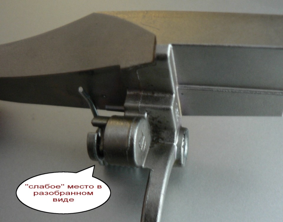

Пару раз вставлял высочившуюся бобышку тросика, но с наступлением мороза все возвращалось на круги своя.

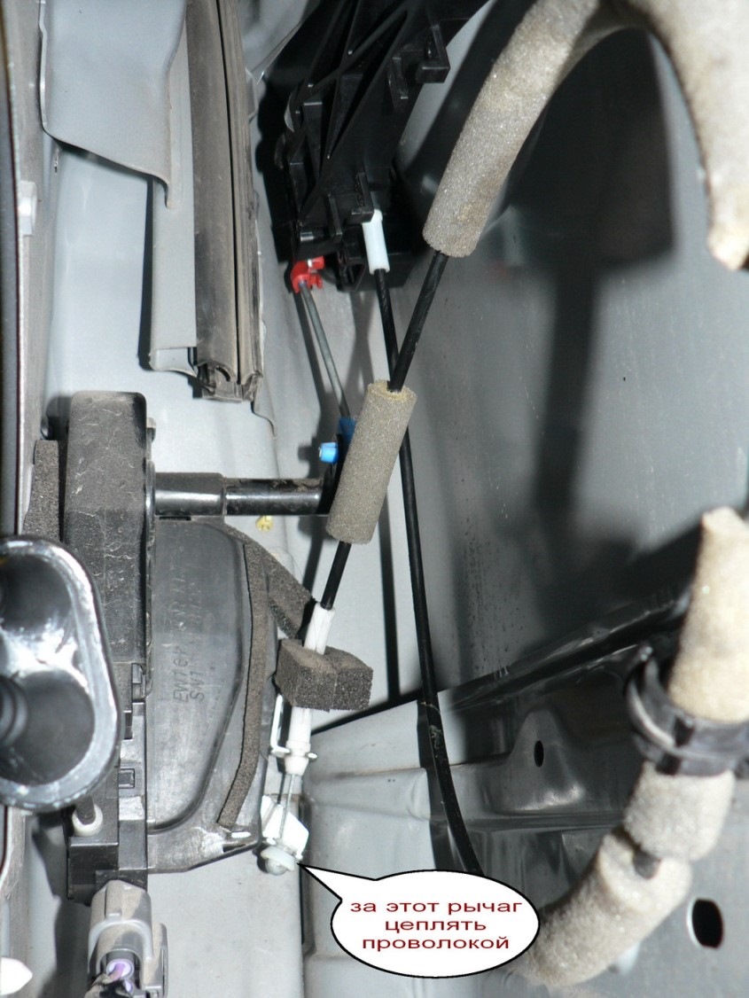

На этот раз дверь не открывалась ни снаружи, ни изнутри. Манипуляции центральным замком, ключом в дверной ручке не могли разблокировать дверь. Пришлось снять наружный уплотнитель стекла (снимается резиновая накладка — та что не дает грязи и осадкам проникать во внутрь двери) в образовавшуюся щель опускаем проволочку с загнутым концом и цепляем исполнительный механизм дверного замка. Дверь открылась.

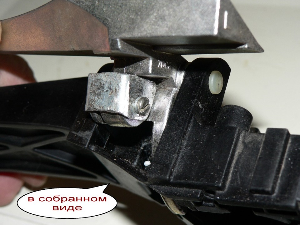

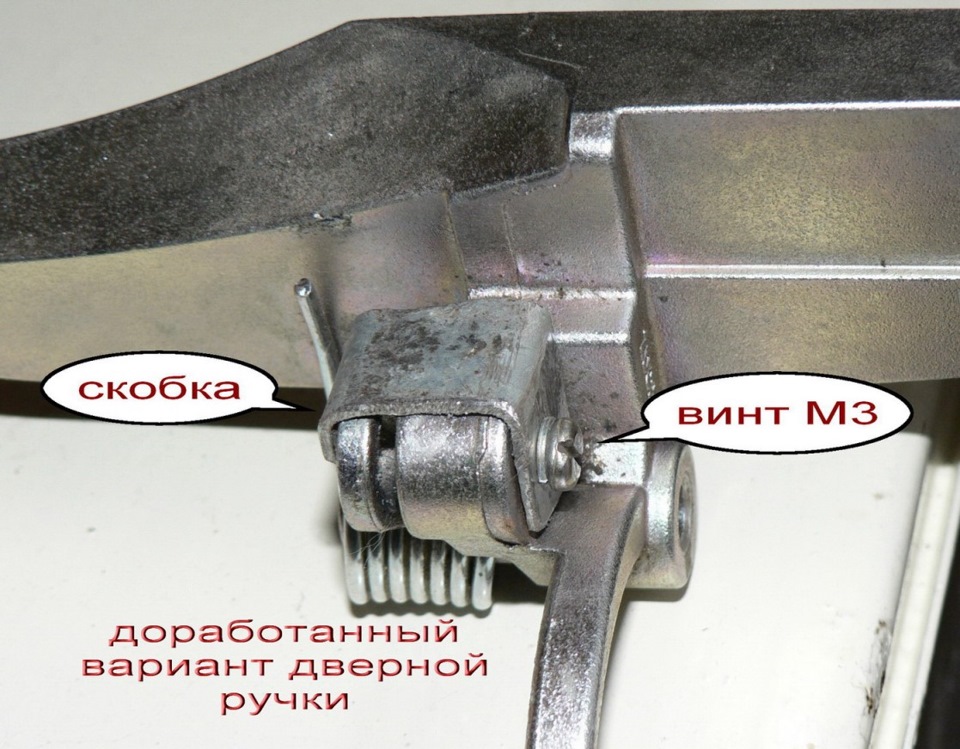

Про эту ручку писали и говорили многократно, ежегодно по нескольку раз вставлять на место «выпрыгивающий» шарик тросика тоже не выход. Так вот, решил раз и навсегда разобраться с проблемным узлом. Для себя нашел вариант надежного крепления. Разбор двери не описываю – уже не раз подробно излагалось на форуме. Берём полоску оцинковки шириной 10мм, загибаем буквой «п» (расстояние между параллельными ребрами 14мм.) осаживаем на проблемное место так, чтобы она перекрывала паз через который проходит тросик. С правой стороны сверлим отверстие и метчиком на 3 мм нарезаем резьбу (в данном месте толщина металла 3мм.), крепим пластинку. Оптимальная длинна крепежного винта — 5 мм. Всё, надо сменить тросик — открутил винт и сменил. И больше никаких выскакиваний шарика из своего седла. Для верности в оболочку тросика ввел силиконовое масло.
Все выше описанные манипуляции осуществил в конце 2013г., прошедшие зимние периоды эксплуатации показали эффективность.

Первоначально хотелось уточнить — тросик соскочил в каком месте? Как вариант снимать уплотнительную планку стекла с внешней стороны двери и пробовать крючком проволоки зацепиться за исполнительный механизм двери или тросик подтянуть наружу и тянуть.

Откидываем заднее сидение, чтобы удобней было. Затем снимаем уплотнитель двери в районе блокировки. Расположение смотрим по второй двери. И либо тонкой отверткой, либо пластиковой линейкой переводим рычажок в нужное нам положение. Все дверь разблокирована. Это в том случае если только блокировка от детей не даёт открыть. В моем случае было сложней. Как и написано выше сняли накладку на окне, но это тоже не помогло. Карта двери из салона только отгибается. При этом ломаются клипсы и защелки. Для того что бы получить доступ надо выгрузить винты из ручки замка двери 1шт. И из ручки под накладкой 2шт. Накладка крепится на защелках много где описано.

Вариант проще с нейлоновыми стяжками.)))
Вот только стяжки менее надежны, т.к. их составной материал имеет значительный коэф.расширения при повышении температуры и в итоге нейлоновый "хомутик" соскочет в самый неподходящий момент и не забываем что в данном узле еще присутствует смазка которая также не очень "дружна" для цели жесткой фиксации.
Не спорю. Время покажет.
Считаю, что мой вариант испытание временем прошел. До этого раза три снимал ручку чтобы вставить шарик тросика в штатное место.
