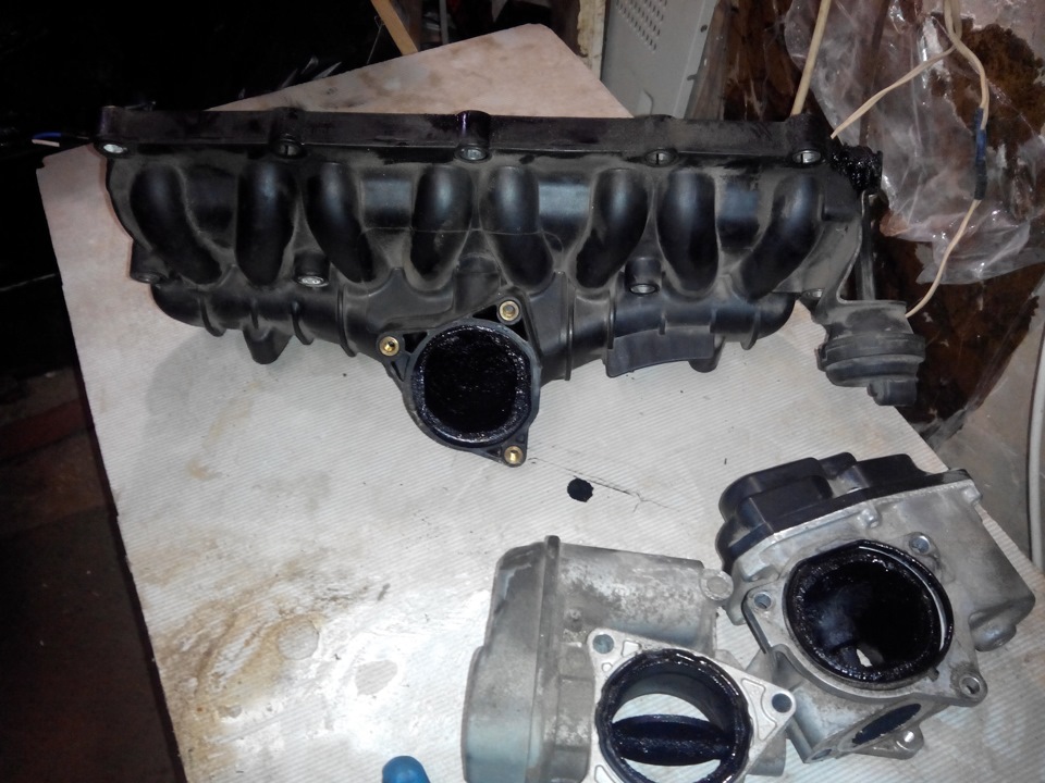

Процесс:

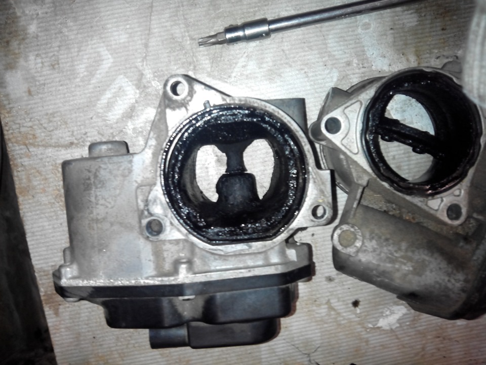

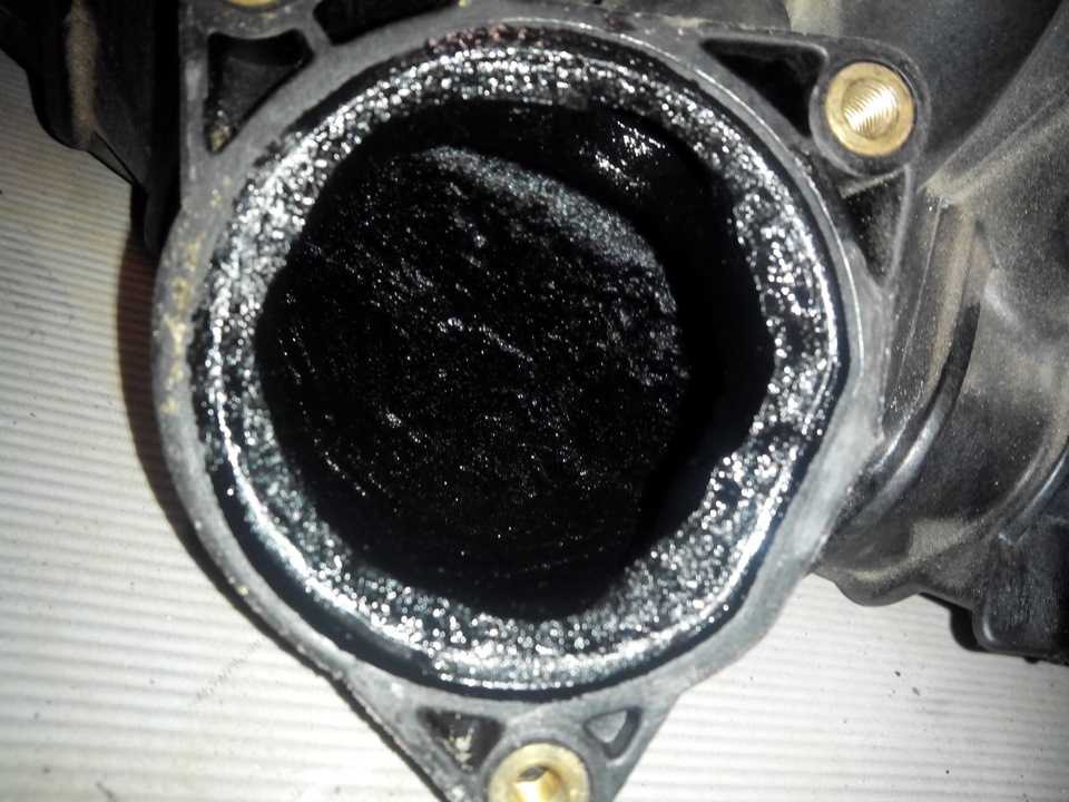

Т.к. чистка от гуана самого коллектора занимает больше времени чем его снять/поставить, то сначала сняли впускной коллектор, дз и егр. В отличие от СR- моторов одним разом не получится снять, пришлось все по порядку — ДЗ, ЕГР, коллетор. Снимается все просто и быстро: 5 винтов на ДЗ+ЕРГ + 1 патрубок и 2 разъема, на коллектор — 10 винто сам коллектор + 2 шурупа на топливопровод от фильтра к ТНВД + 2 болт на трубку щупа + 2 разъема с клапанов. И весь "набор джентельмена" у нас в руках :)

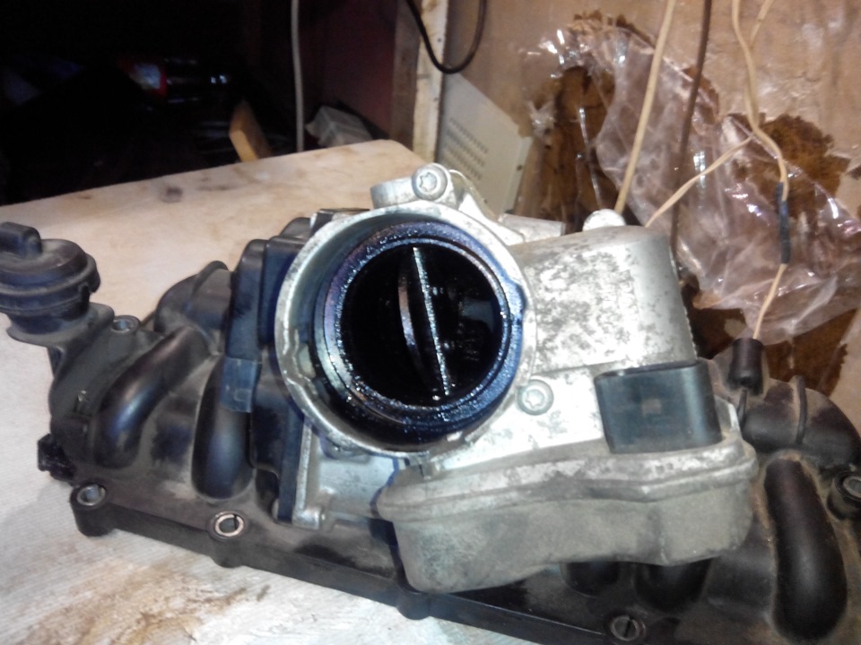

если присмотреться то увидите что мне удалось снять все 3 узла одним махом, а получилось это вот из-за чего:
разделили эти части и пока вертели коллектор — вдруг выпал болт весь черный в гуано и длинный. Сначала приок.ли — типа откуда, вроде все открутили и сняли. Оказалось или кто лазал или сам по себе, открутился болт, что прикручивает коллектор к головке блока и стоит он по центру входного отверстия в коллектор и не сняв ЕГР его не открутить! вот по этому откручиваем все по очереди как матрешка

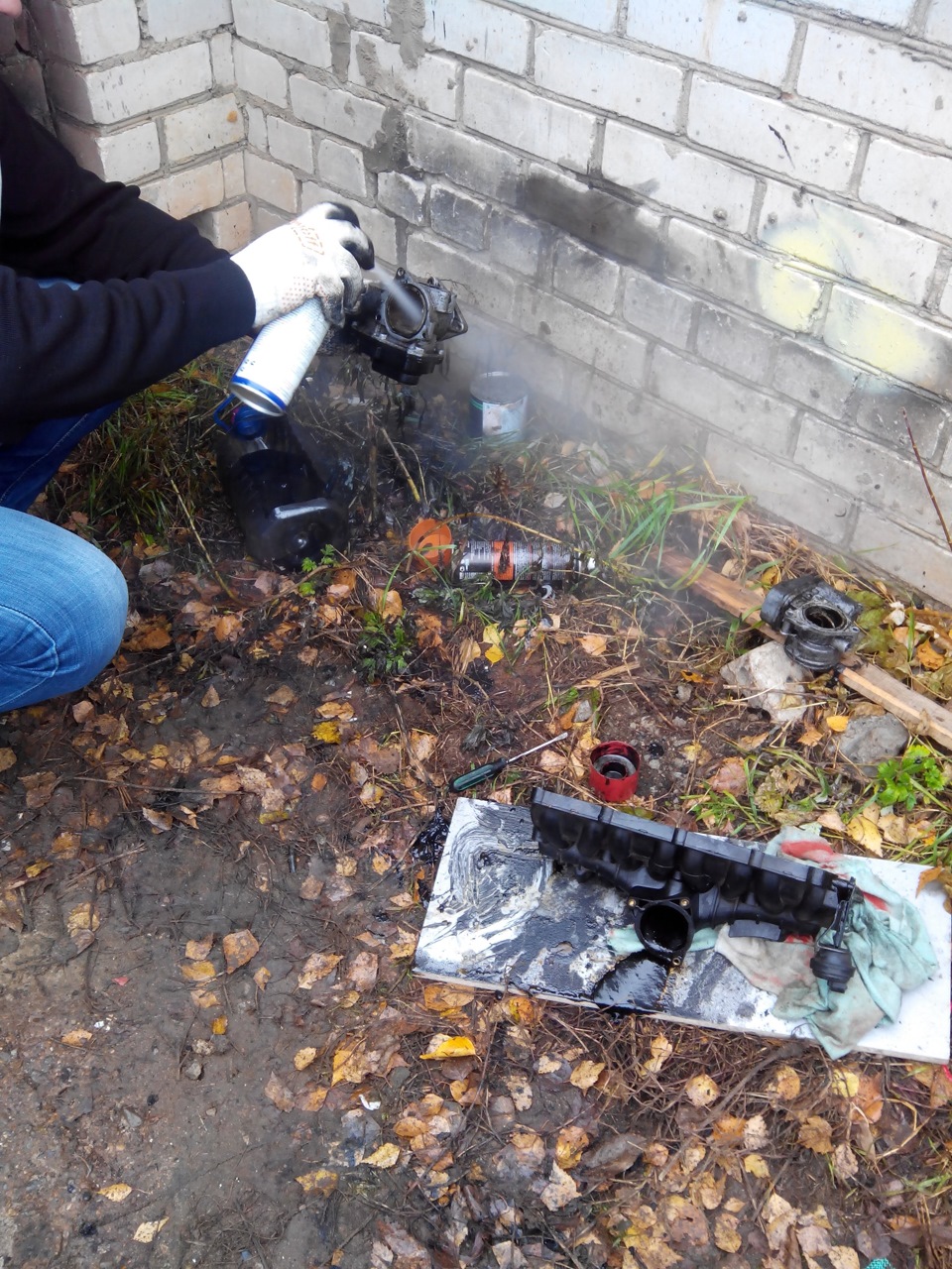

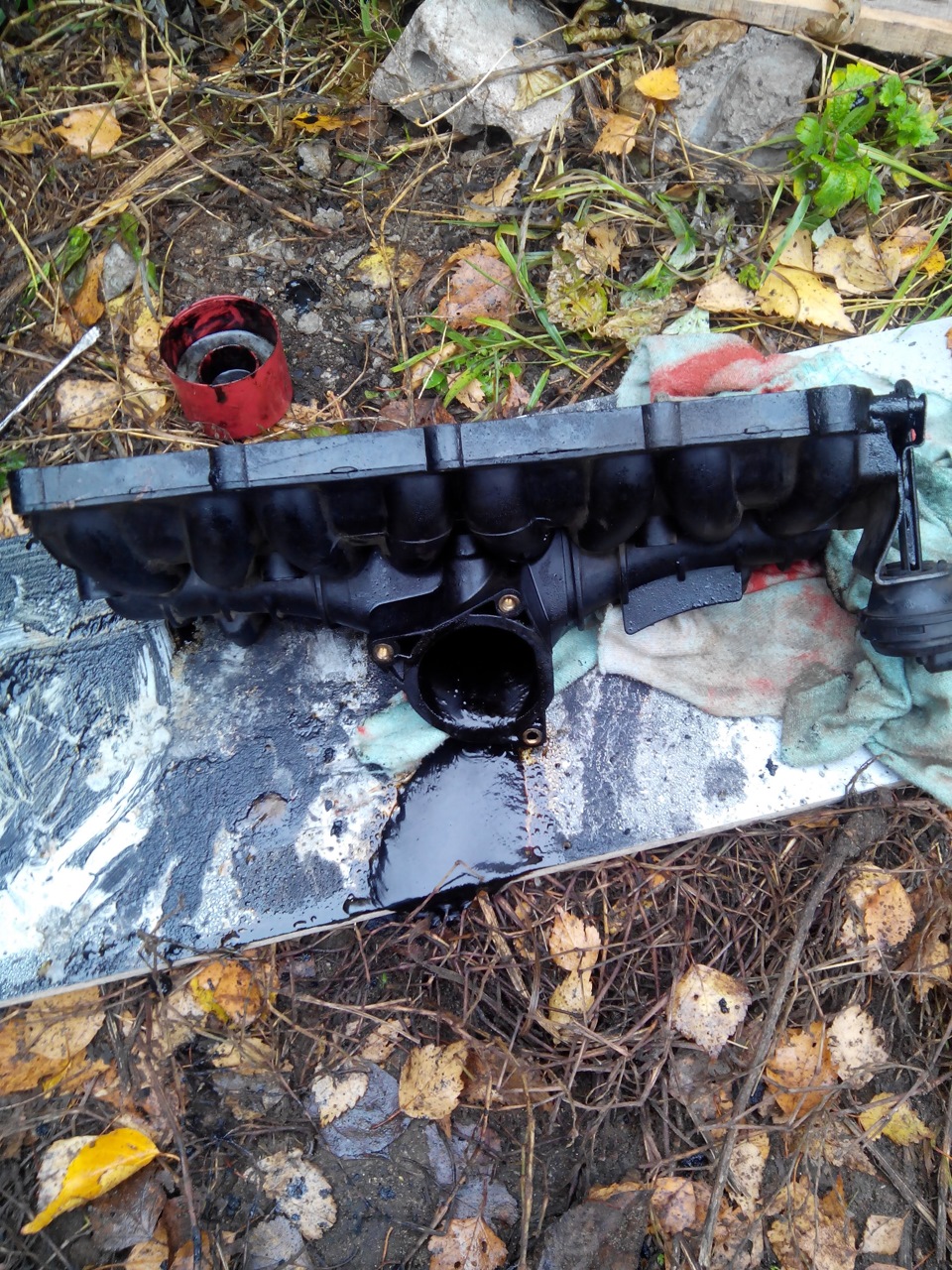

Процессом самой чистки занялся Ден

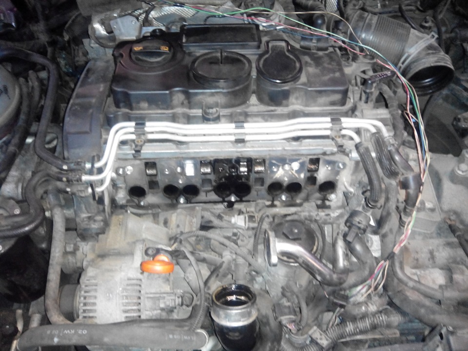

А пока Ден отмывает, я углубился в дебри моторного отсека в поисках косяка в проводке — Passat B6 BMR (коллектор+проводка+свечи накала) ч.2
