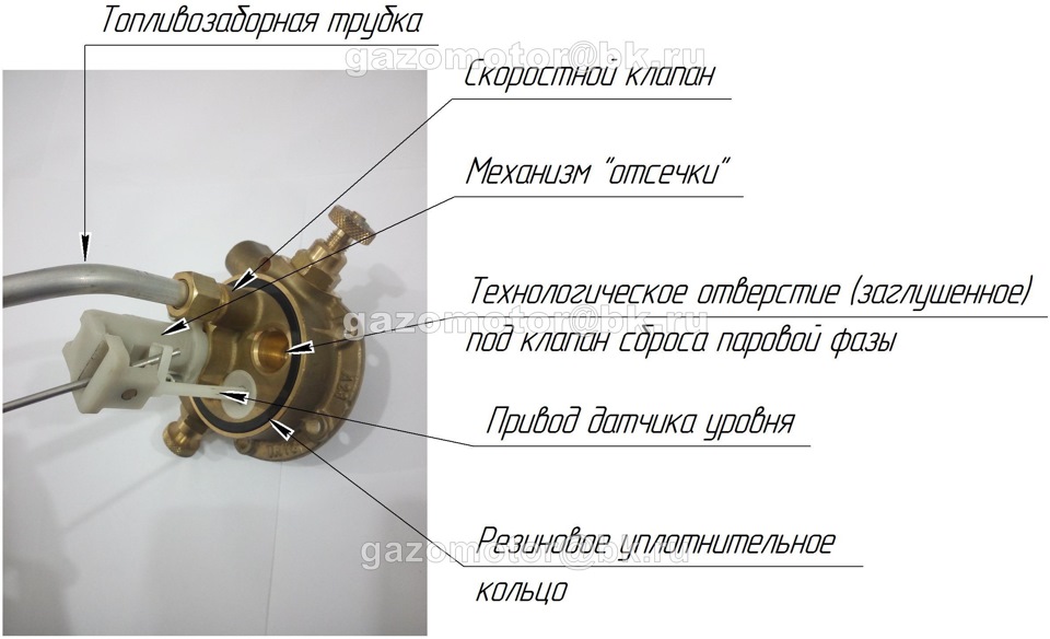

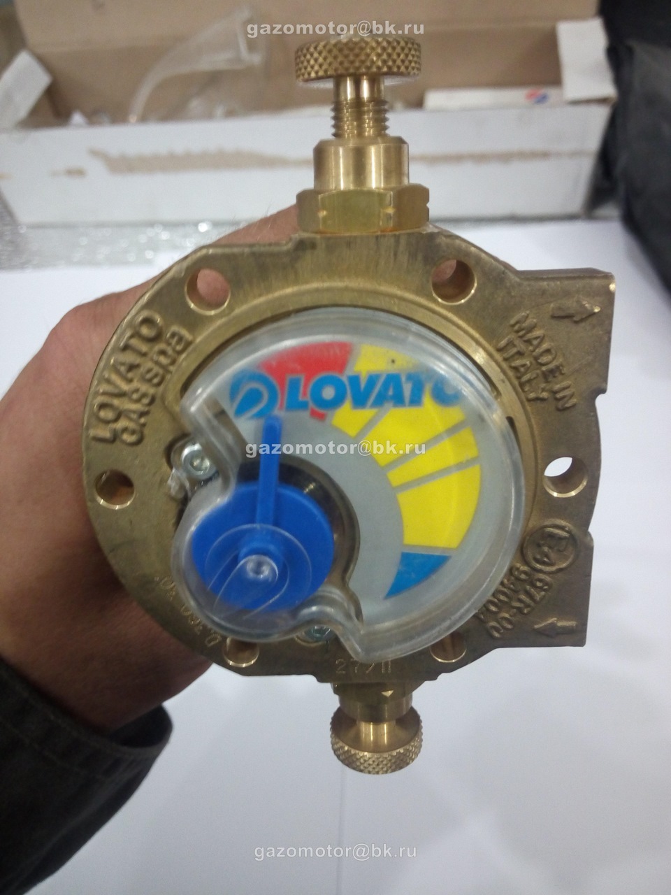

Итак, сегодня рассмотрим, самый простой и дешевый мультиклапан. Произведен был в Италии, фирмой Lovato.
В настоящее время не знаю производятся ли эти мультиклапана или нет. Но в продаже они есть.
На передней части мы видим.
С внутренней стороны.
Топливозаборная трубка — позволяет забирать газ в жидкой фазе со дна баллона.
Скоростной клапан — клапан который срабатывает в случае обрыва топливной магистрали. Принцип работы будет показан дальше.
Механизм отсечки — ограничивает уровень заправки до 80%.
Технологическое отверстие — на этом месте, как раз и должен находиться клапан сброса паровой фазы в случае высокого давления. Подготовленное место для него есть, а клапана нету. Видать производитель предусмотрел изначально один общий корпус с разными комплектациями.
Привод датчика уровня — думаю рассказывать не стоит для чего он, название говорит само за себя.
Уплотнительное кольцо — создает герметичное соединение с баллоном.
На следующем картинке показан механизм "отсечки"
Принцип работы довольно простой. Входящий в баллон газ давит на клапан, тот штоком упирается во втулку на которой вращается поплавок. На втулке есть прорезь. И когда поплавок поднимается, то шток попадает в прорезь и сдвигается, тем самым перекрывая доступ.
Сам клапан выполняет двойную функцию. После заправки, давление в баллоне вытесняет клапан к входному отверстию, тем самым перекрывает выход.
Еще один интересный клапан показан на следующей картинке. Скоростной.
После топливозаборной трубки стоит скоростной клапан. Который срабатывает в случае обрыва топливной магистрали. Работает по следующему принципу. Большая разница давлений в баллоне и снаружи создают очень хороший поток. Сопротивление пружинки не хватает, чтобы его сдержать и баллон перекрывается. Но перекрывается не полностью, клапан не много подтравливает. Подтравливание сделано специально, иначе после первой заправки клапан бы сразу перекрылся. А так как он пропускает, то давление в магистрали и баллоне выравниваются и клапан открывается полностью. В случае обрыва магистрали, клапан не позволяет быстрому опустошению баллона. Владельцу данного мультиклапана нужно просто перекрыть расходный вентиль, далее устранить утечку.

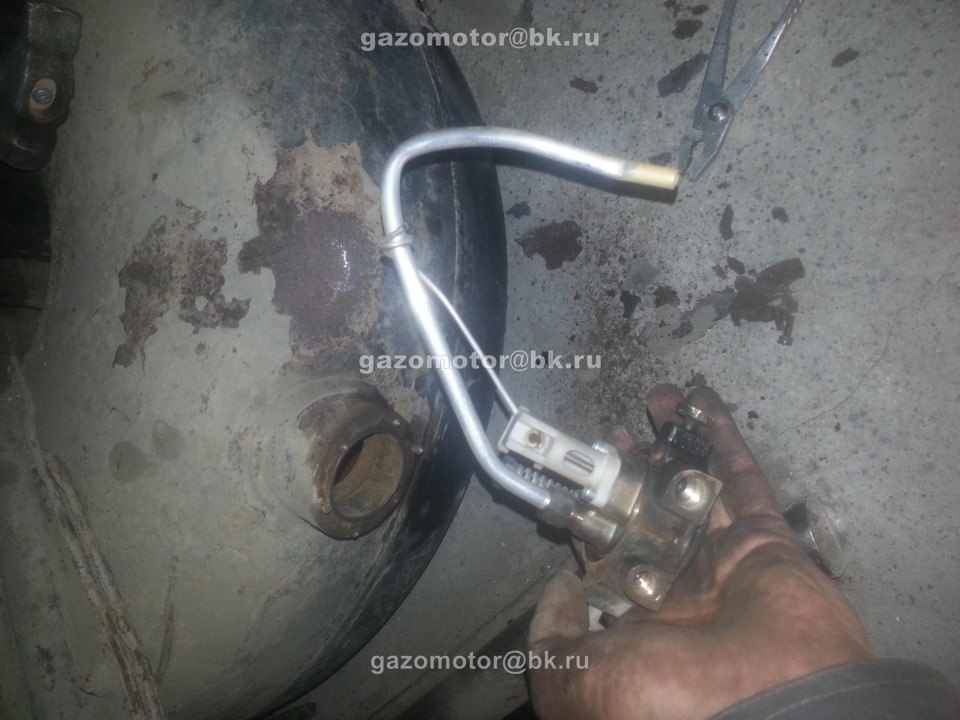

И напоследок довольно интересный случай с моей практики.
Звонок:
— утечка в районе мультиклапана.
Встречаю автомобиль. А утечка довольно интересная, случилась сразу после заправки газом. Начало пропускать резиновое уплотнительное кольцо между мультиклапаном и баллоном. Подтянуть болты не получилось, при попытке головка сразу обламывалась. ОТГНИЛИ болты крепящие мультиклапан.
Газ выходит из баллона, наполняет помещение нашего сервиса.
Какой выход?
Выгоняем машину из бокса, и вместе с хозяином едем за город. Тапка в пол и вперед сжигать топливо в баллоне. Через час езды 90 литров вылетело в трубу.
А теперь объясняю причину почему так произошло. Баллон находится снаружи автомобиля, подвешен под днище. Со временем грязь, соли, вода попадали на мультиклапан, разъедая его и крепления. Этого можно было избежать, установив на мультиклапан венткамеру или защитный колпачок.

На мультиклапане новогаз нет попловка (его сняли), есть предохранительный клапан, можно ли его использовать?
Можете, но только на свой страх и риск.
Подскажите пожалуйста как правельно поставить клапан в заборник. Какая последовальность
Пружинка первая.
Не забываем подписываться!
А для чего клапан в заборнике? На картинке красным обвел, я его снял так как зимой давление упало, после того как скинул его все нормализовалось, приехал к установщикам, они сказали что тоже их снимают у нас очень холодно, а газ полное г…
Это скоростной клапан. Срабатывает когда большая разница давлений. Служит для частичного перекрывания магистрали при обрыве топливопровода.
А зимой почему такие проблемы с ним? Из-за некачественного газа? Пока не снимешь давление не поднимается, азот на заправке у нас стоит, даже это не помогает. Вы как выходите из такой ситуации? Или у вас не холодно. У нас зимой -35, -45 стабильно.
У нас нет таких проблем.

доброго времени суток! подскажите принцип и механизм работы клапана отсечки ИМЕННО на белорусском мультиклапане (у меня баллон 50 л, а отсекает заправку примерно на 25 литрах) . там система не такая как в других мультиклапанах
По рисунку напоминает отсечку БРС. Есть обзор. Можете посмотреть.

Добры и день . Ну вот сняли газовый баллон и при снятиии мультиклапана и откручивании 6 болтов один из них заломало, при высверливании и сверло там осталось(точнее половина) т. к. под днищем все находится . Можно ли аккуратно на пять болтиков закрутить и дальше катать заправляя на 2 /3 от объема. Спасибо
У нас случай был, приехал парень, мульт прикручен на 4 болта, остальных просто напросто нету, установщики сорвали резьбу… И катается… Я бы конечно по уму сделал, выкрутил и восстановил… Давление в максималке не маленькое.
