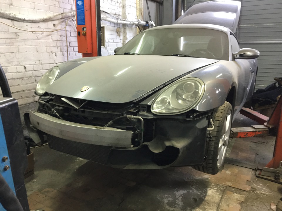

В общем все началось с того, что у друга после нескольких сессий по кольцу начал постукивать стоковый мотор на каймане…
Потом и вовсе сдох, а когда вскрыли- увидели два загильзованных цилиндра(!) и сточенные в какашку коренные вкладыши))
Ремонтировать сток мотор по бюджету космос, купить с Ибэй такой же- не факт, что он беспроблемный и не окажется точно таким же…кот в мешке в общем

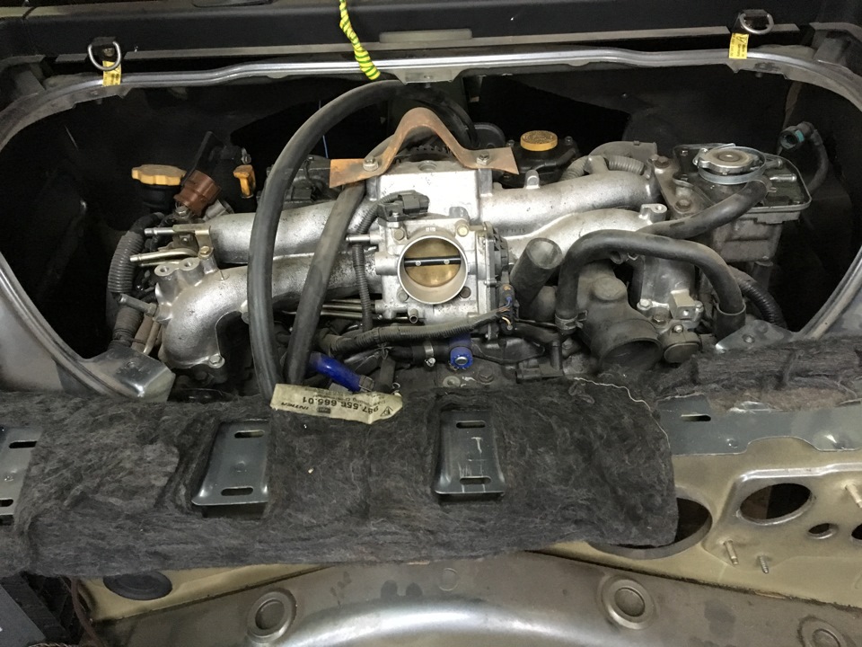

Тогда и было принято решение провести свап ЕJ257 движка, это 2,5 Турбо на 300 сил от Субару
Работы по железу велись все лето, уже готово около 70%

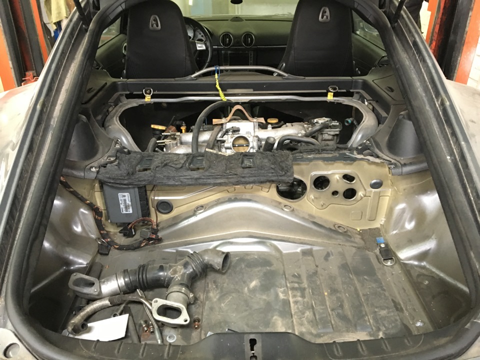

Мотор вставили, изготовили кастом подрамник, далее …эээ…интересно?
Тыкайте 👍🏻 и высказывайте своё мнение, а я напишу пост, и покажу что там снизу;)

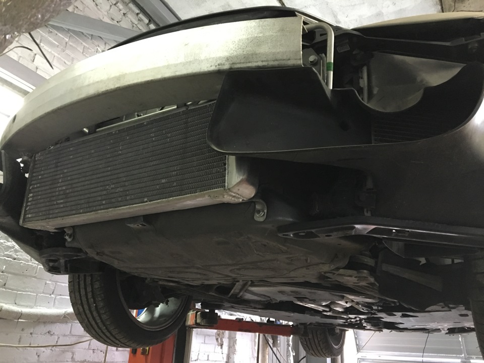

Неплохая альтернатива)может я не в тему со своим советом, но фронт для заднего расположения двигателя не очень, пайпы безобразно длинные( водяной куль был бы лучше!
Он тоже будет и прямо под бампером возле турбы))

Молодец! А что за конфиг мотора?
Пока сток, в будущее смотря- 600+ лс

Прошу прощения, не сток, он на ковке и гильзован, портинг тоже есть
о! уже лучше! значит есть потенциал!
500+ можно, но пока сток. Не неделе заводить будут

на морде висит интеркулер или радиатор? если интеркулер то турболаг будет как у первых 911турбо)))
Кулер воздушный и ещё один вода-воздух прямо под бампером рядом с турбой

Ну там весь выхлоп другой, кастомный с равнодлинными коллекторами и в длину около метра с доп резонатором кастомным и банкой

Это не первый проект подобного рода, когда меняют один мотор на другой. Мозги будут переписываться полностью под новое железо, и не на стенде, а на дороге
Ну посмотрим. А туда реально кроме оппозита ничего не впихнуть по размерам?
Туда люди даже ls3 от корвета пихали, но там совсем жесть)))
