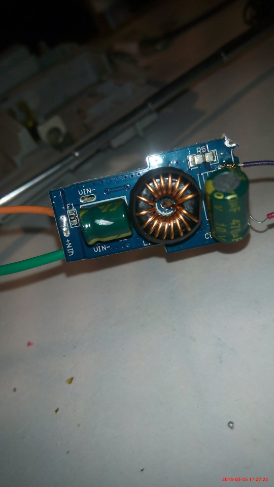

В общем, я решил никуда не ездить и использовать преобразователь напряжения, который был встроен в адаптер в прикуриватель. Для этого берется адаптер, внимательно изучается на предмет как его безболезненно разобрать, в моём случае, нужно было отверточкой отколыпнуть крышечку в торце с USB портом (под наклейкой было видно место стыка, там отверточкой поддеваем и отколупываем), с другой стороны была круглая металлическая фиговинка, которая откручивалась, а после этого приложив небольшое усилие, адаптер разбирался пополам.
На фото ниже видно, что при этом получается.
Достаём содержимое, это элеметарно, тут главное не делать особо резких движений, чтобы не оторвать провода, который идут к регистратору, т.е. выход на 5В, чтобы уменьшить себе работу в будущем.
Вот содержимое.
Теперь нужно отрезать бокорезами всё лишнее, а именно контакт-пружинку, заодно можно контакты-боковины, но их я отрезать не стал, т.к. они стали затем неким защитным каркасом. На маленькой платке видны места пайки контакта-пружинки и контакта-боковины, в эти места припаеваем провода, как видно ниже на фото.
Ну вот почти и всё. Обматываем изолентой почти всё, чтобы не коротнуло об металлические детали, но не рекомендую обматывать место где сама микросхемка, т.к. она очень греется и может оплавить изоленту. В моём случае получилось как на фото. Контакты боковины я обернул, плюс часть платы с USB портом, а дальше оборачивать изолентой смысла нет, т.к. никаких острых металлических частей, которые могли бы закоротить в районе плафонов нет, а при таком полуоткрытом виде всегда будет хорошая вентиляция для преобразователя напряжения.
Теперь подключаем провода к плафону, штекер вставляем в видеорегистратор и пользуемся.

Добрый день. Подключил два регистратора на один адаптер, ток около одного ампера, почти не греется. Хотел поставить два адаптера, но родной адаптер от старого регистратора такую помеху даёт, радиостанцию глушит, проверяю приемником рядом с адаптером, и никак не убирается, радио просто шипит, выключаю питание на адаптер, всё нормально. Придётся оставить один адаптер, который был с USB разъёмом. Регистраторы друг другу вроде не мешают.
Добрый день. Подскажите пожалуйста, купил регистратор с подобным адаптером, написано 5V, 2.5A. Проверил потребление тока регистратором, не боле 0.5А. Проверил этот адаптер на ток 1А, работает, только напряжение немного увеличилось, 5.1-5.3V, почти не греется. Хочу запитать от него второй регистратор, который буду ставить на заднее стекло. Подключиться на один или поставить два раздельных адаптера? Хотел включать их одной кнопкой на переднем плафоне.
Здравствуйте, обычно в таких адаптерах запас по питанию, чтобы можно было ещё что-то к адаптеру подключить. Поэтому от одного адаптера можете смело два регистратора питать.
