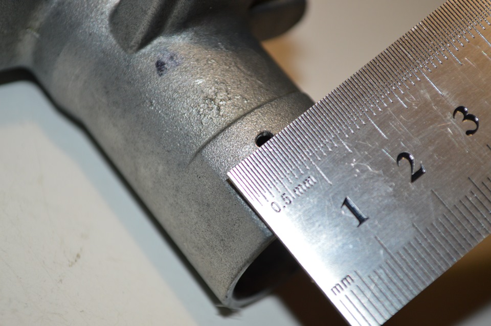

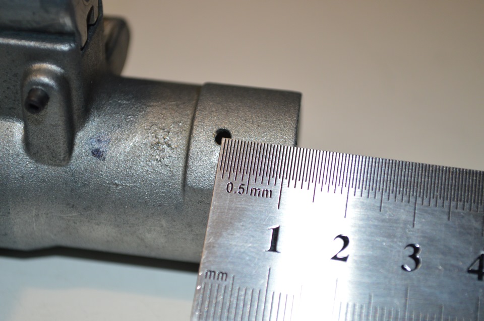

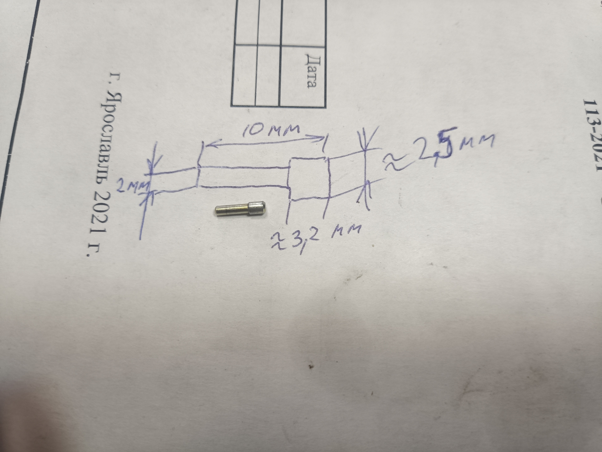

Если кому интересно размеры штырька включающий контакты магнитолы.

этот же штырёк замыкает на контактной группе контакт 86s? a.d-cd.net/495511as-960.jpg a.d-cd.net/e4d511as-960.jpg

а что делать со штырьком, ? он же замыкает 12В на контакт 86s контактной группы только тогда, когда вставлен ключ в зажигание. получится что с этим делом будет так, как будто ключ постоянно находится в замке?

86s используется для магнитолы насколько я помню, больше по схемам вроде никуда не идёт. Это аналог режима ACC на рисовозках. Ну и "вежливый свет" (у кого он есть) в салоне включает когда вынимается ключ.
