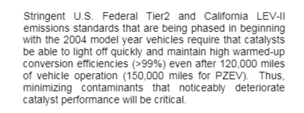

Кстати, американские требования более строгие:

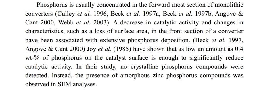

Это же подтверждается в других исследованиях:

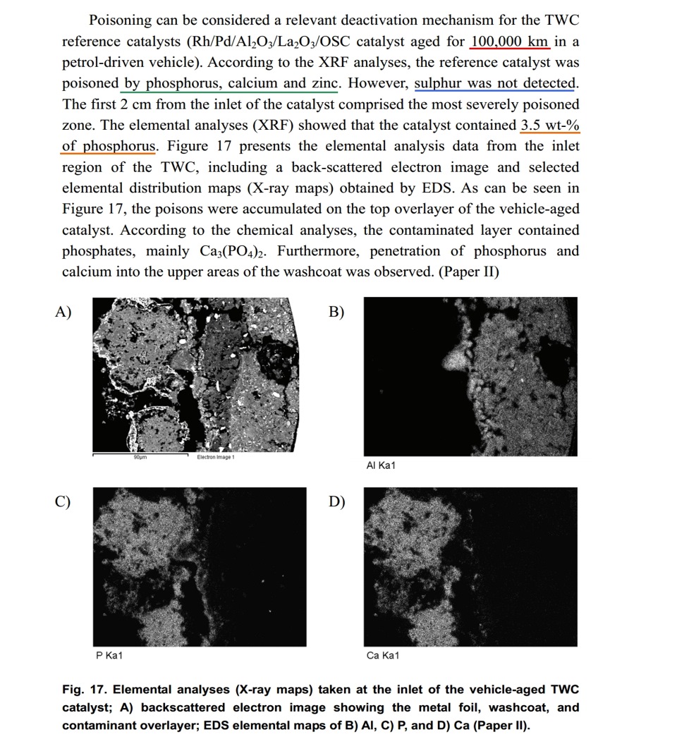

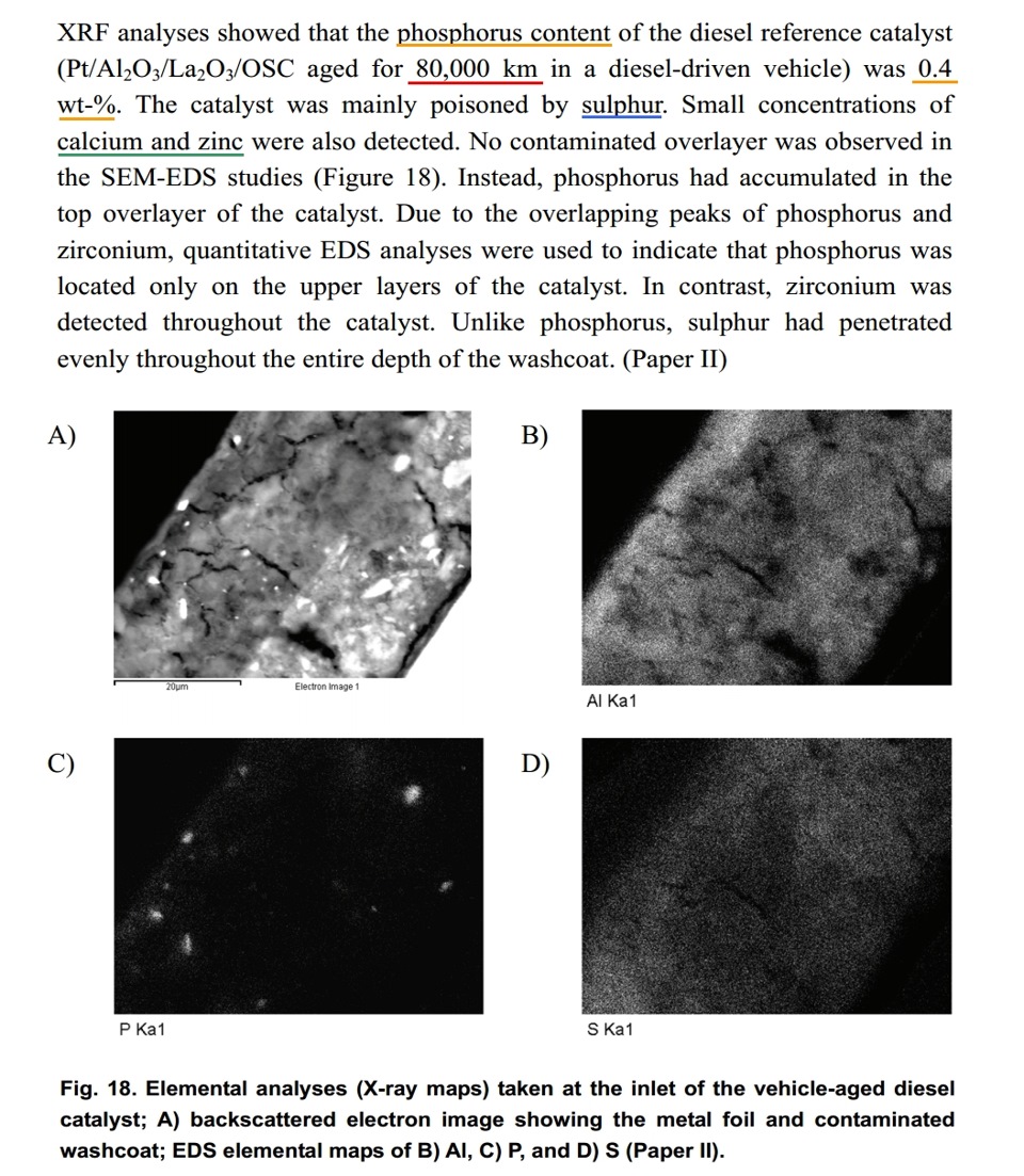

Далее Virpi Kröger в рамках диссертации приводит интересные данные:
3,5% фосфора это много или мало? 0,4%? Трудно сказать, но еще в 1985 г Joe с соавт. показали, что 0,4% фосфора уже снижает эффективность нейтрализатора.
К сожалению, в приведенных исследованиях не указано, на каком топливе и на каком масле отъездили машины. Судя по дате публикации – вероятно, масла были API SL или SM, т.е. с содержанием фосфора менее 0,1%.

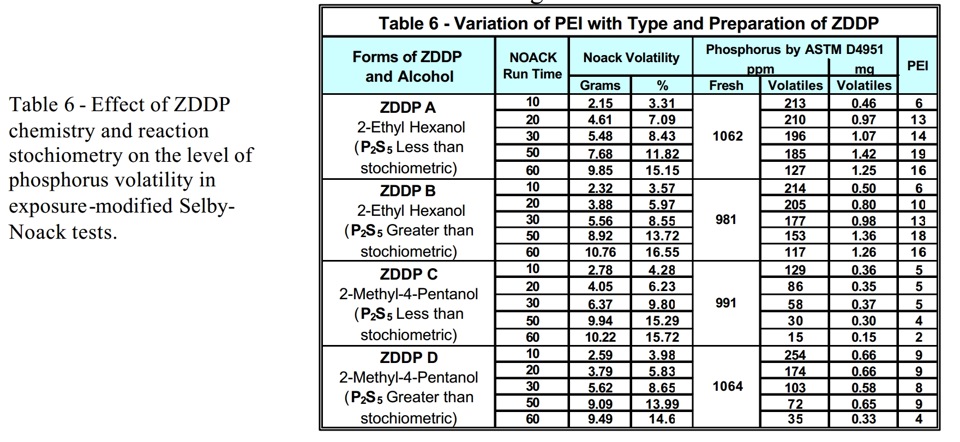

Собственные исследования T.W. Selby тоже показали, что P присутствует в летучей фракции масла, но корреляции между «испарением» P и «испарением» масла в целом – нет.
Исходя из этого, было предложено ранжировать масла по летучести содержащихся в них P-присадок, а именно по т.наз Phosphorus Emission Index (PEI). PEI показывает, сколько мг фосфора улетучивается во время Selby-Noack Volatility теста на 1г свежего масла.
Результаты исследований были следующие:
— PEI коррелирует с уровнем P в нейтрализаторах, зависимость прямая.
— PEI коррелирует с уровнем эмиссии NOx, т.е. эффективностью работы нейтрализатора, зависимость прямая.
— наличие ряда других присадок может уменьшать PEI, в частности Ca, Mg
— PEI зависит от химической формы ZDDP

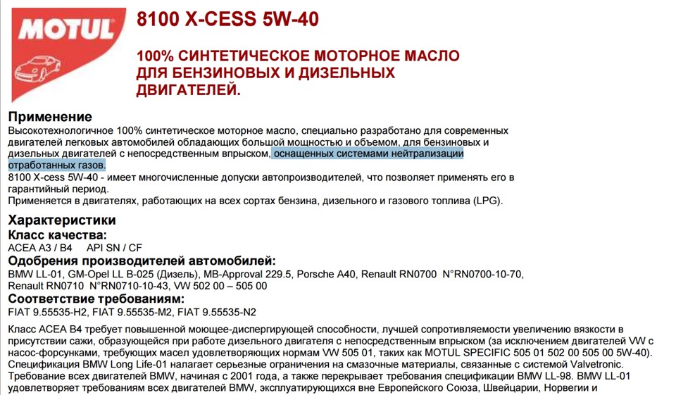

То же самое про масло Motul X-cess 5-40: допуск API SN действительно позволяет писать про совместимость с системами нейтрализации! Так что в бензиновые хоть с двумя нейтрализаторами лить можно, в дизельные с DPF — нежелательно.
