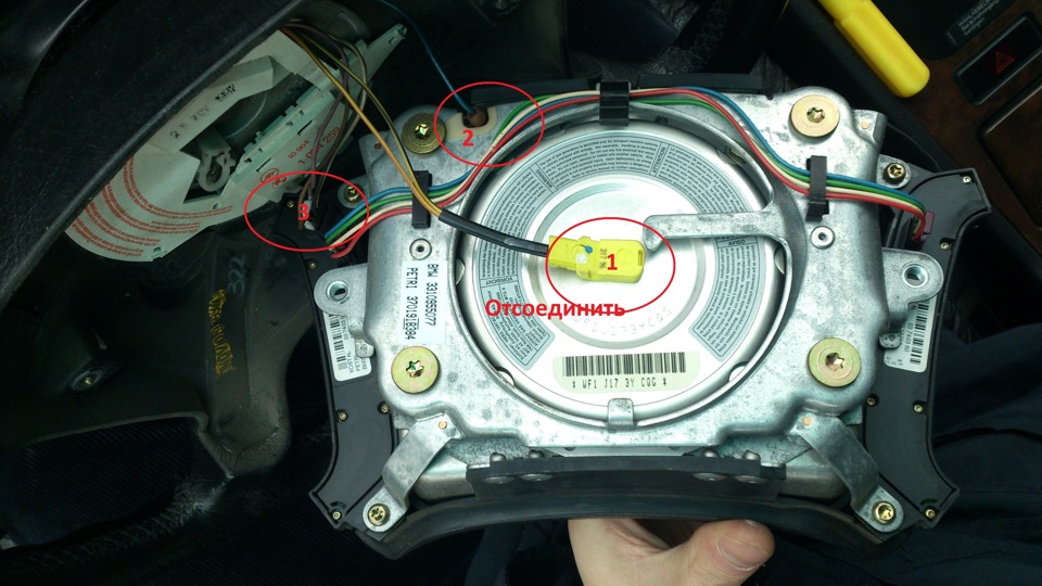

1. Прежде всего отсоедините на всякий случай аккумулятор. Но если ключи из замка зажигания невозможно вытащить и без него не открыть багажник, то проблема стоит не только в доступе к его содержимому, но и к подключению сигналки в перерывах.
2. Будьте осторожны со шлейфами и проводами. Не прилагайте излишних усилий, используйте отвертку в качестве рычажка для отсоединения. Короче, не создавайте себе дополнительного ремонта. Собирайте все болты в одном месте — так проще будет понять, что вы открутили.

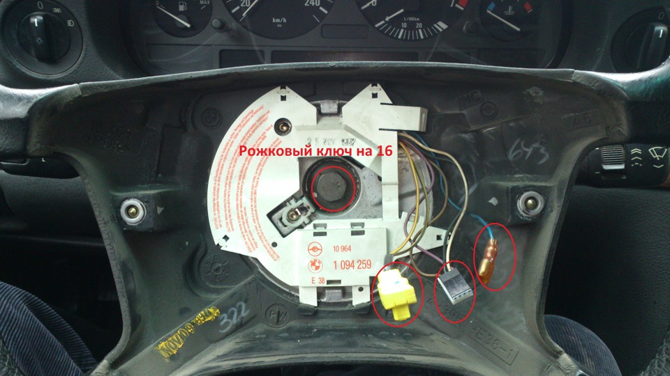

3. Открутить руль одному непросто, позовите помощника. Не используйте блокировку руля в качестве стопора. Есть еще прием с отверткой (в гугле)

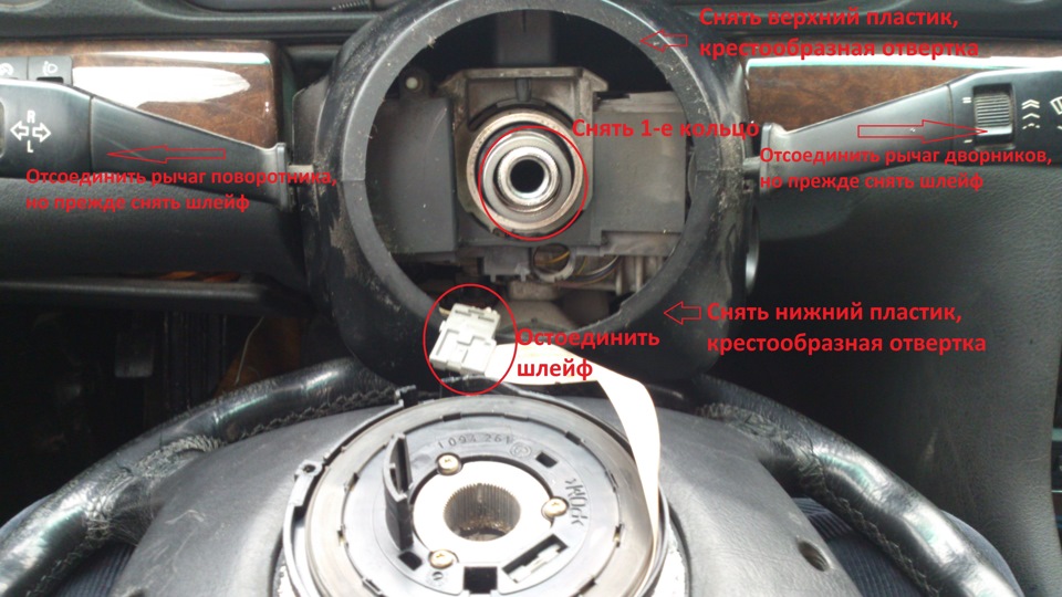

4. Убираем все лишнее, чтобы легче было снять и установить замок зажигания.
5-6-7. Освобождаем от шлейфов контактную группу и отсоединяем ее. Позади замка ключом на 13 отсоединяем какой-то шланг. После этого ключ вынуть не получается, но можно решить это, если нажать отверткой в образовавшееся отверстие от шланга.
8. Выкручиваем два болта, отвертки не помогут. Чтобы потом легче было их закрутить, можно болгаркой сделать надрезы (рис 12)
9. Снимаем стопорное кольцо. Мне помогло сочетание двух плоских отверток. Чтобы потом поставить обратно, вам нужно ее прежде не помять, а потом позвать снова помощника. Ну или приложить силу)
