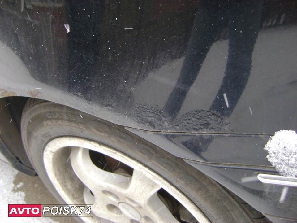

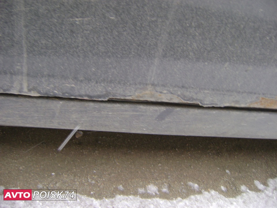

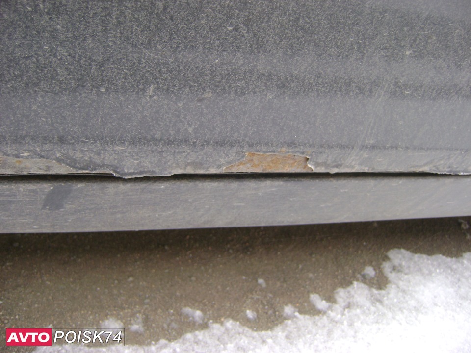

И вот Вам первый Мерседес. Год около 2000ый. Как говорит мой маляр, Мерседесы по железу полное говно. Они гниют, как консервные банки. Например, тот же Марк 2 1991-2001 г.в. может быть, абсолютно без гнили, даже без намека на нее, но Мерседес даже 2000 года, будет гниловат. Тому виной не родная краска конечно, плохая оцинковка, и не оригинальные кузовные запчасти, которые ставят в России. Но их и не тащили из Европы идеальные, их везли битыми часто и собирали, и брали самую дешевую там, чтобы здесь навариться с продажи.
Тут не нужен толщиномер. Но человеку надо не всаженную машину, на окрасы пофиг, и на гниль тоже, подкрасит сам если что.
Ну и еще пара ржи не сфоткал. Машина ГНИЛАЯ. Но парень сказал, что покрасит, хотя! надо сделать —
-Дверь заменить и покрасить
-Крыло заднее вырезать арку, приварить новую и покрасить
-и еще под покраску 4 элемента.
-Да ваще полностью надо красить, полником кроме крыши.

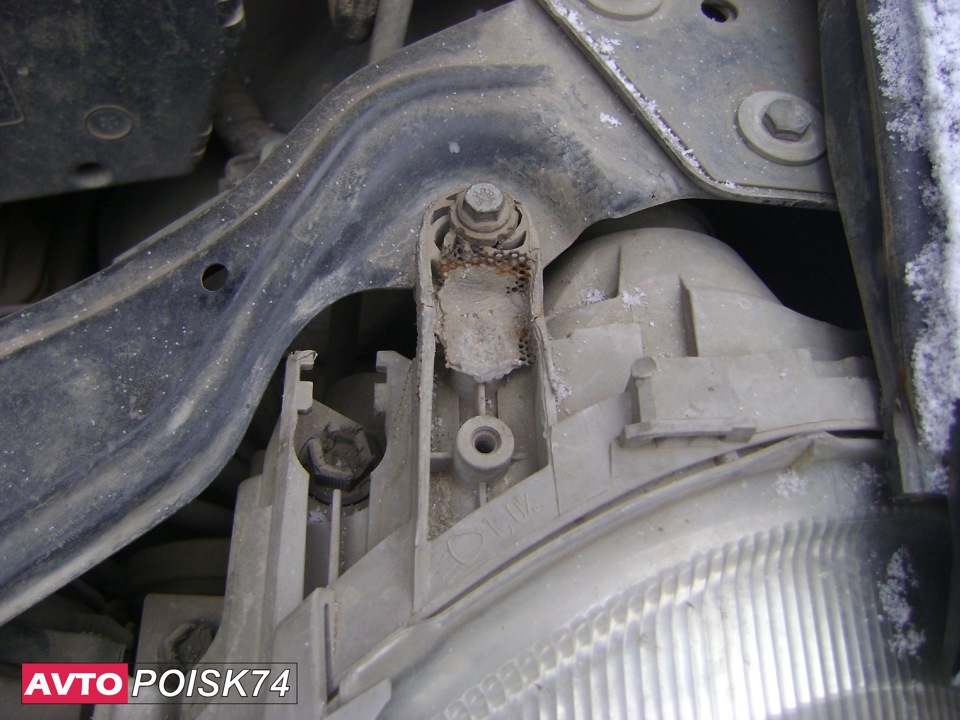

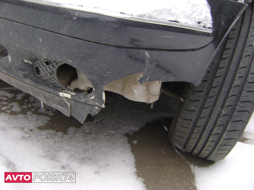

Это все, видно просто подойдя к машине. Передний бампер надо менять, не хватает куска с 5ую часть бампера. Что меня удивило, что человека, которому смотрел машину, это УСТРОИЛО!

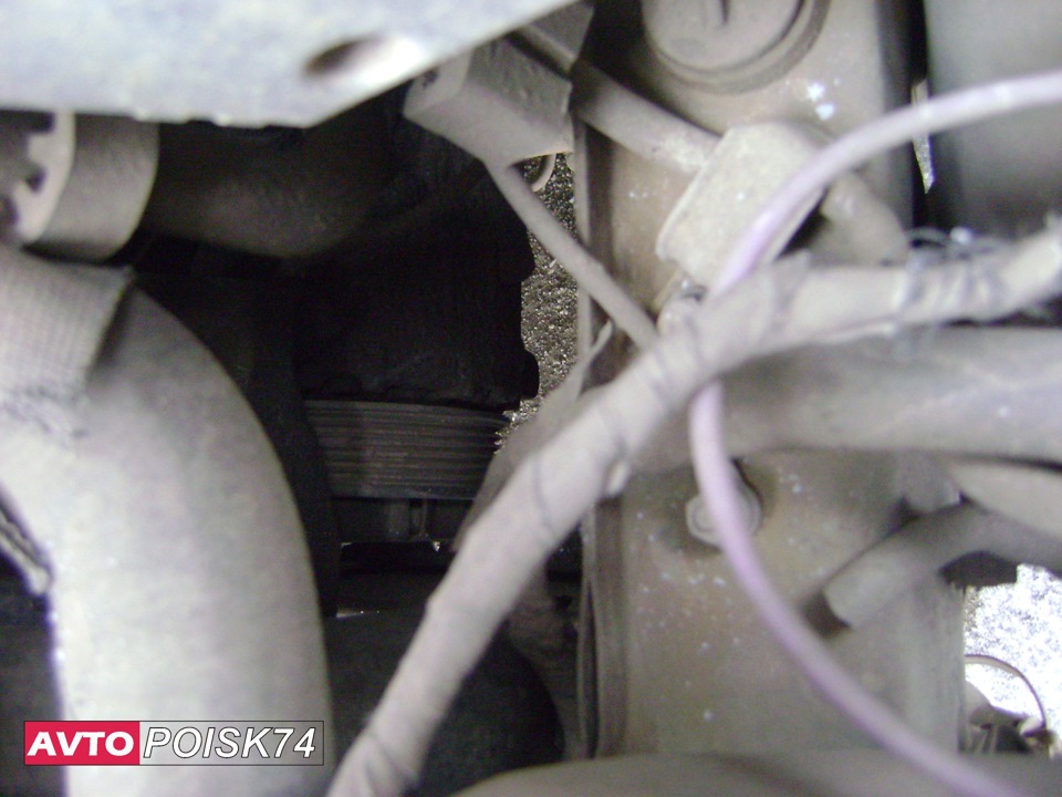

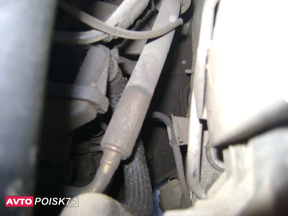

Нет ремня на компрессоре кондиционера. Что это значит? Что компрессор не работает? Не факт. Еще может быть дырявый радиатор кондиционера, еще с трубками проблемы бывают и тд.
Как это проверить? Купить и поставить ремень. Заправить кондиционер и делать выводы. Если даже, компрессор раньше работал, то спустя пары лет простоев, работать он вряд ли начнет уже.
Поэтому, снятый ремень, может означать, что нужно все менять, а именно

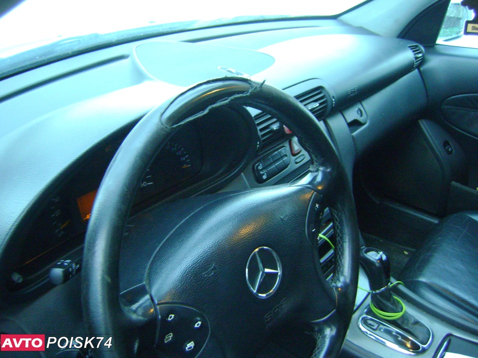

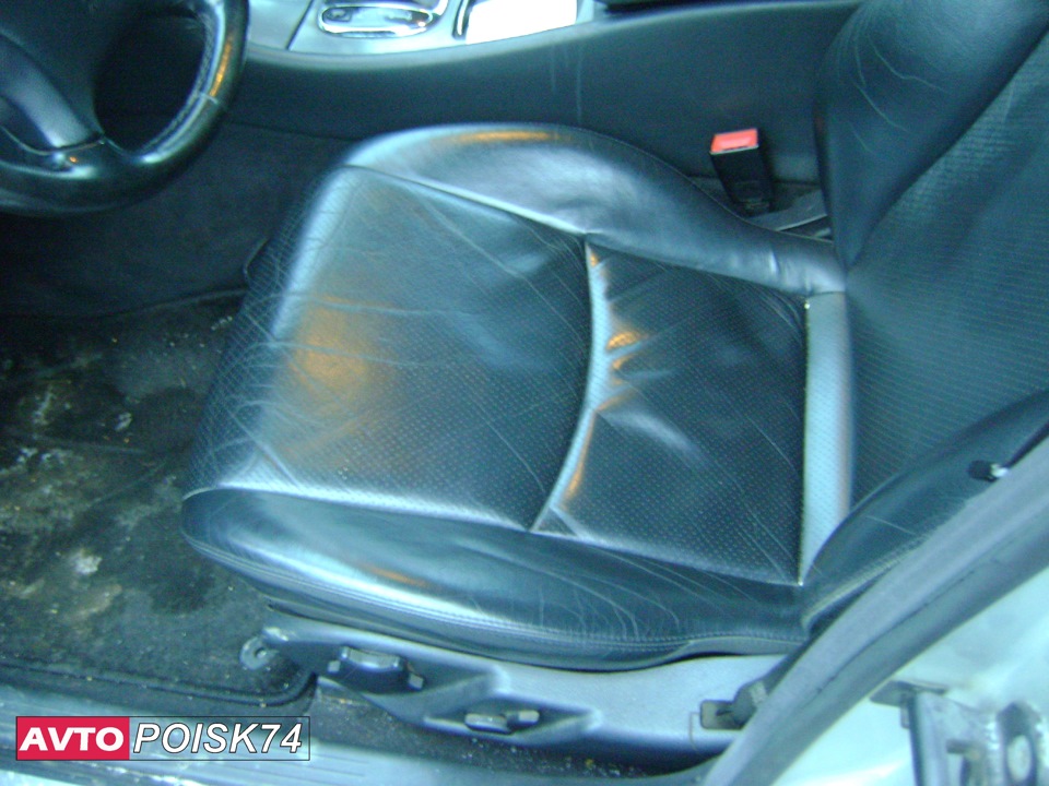

Салон достаточно неплох для старой помойки.

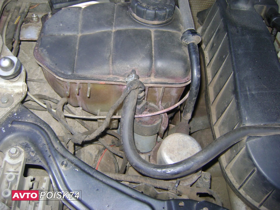

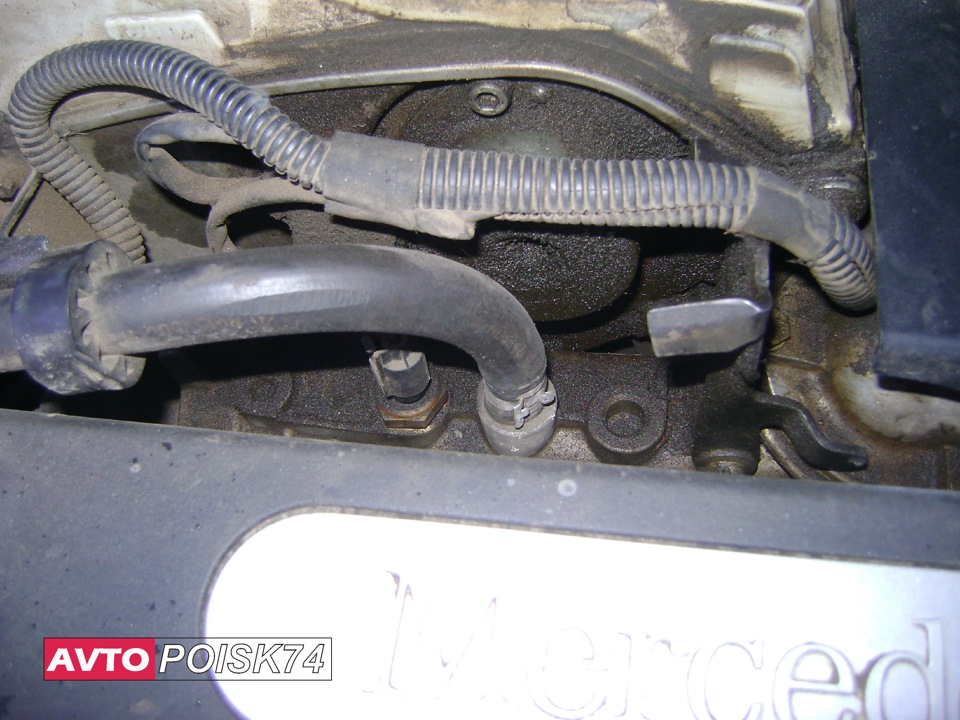

Черт побери, даже запускается еще машина сама. Да вот только течи везде. И масло, и антифриз.

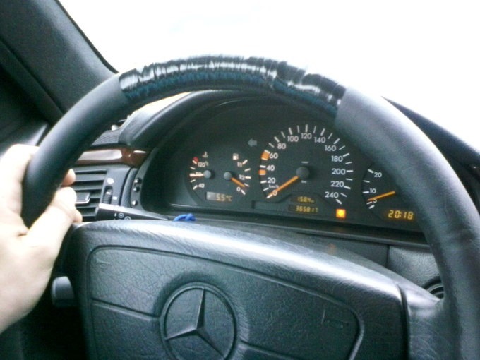

Пробег на щитке 300 000 км, думаю, Вы понимаете, что родной еще больше. Диагностику делаю, 50 ошибок. 10 по лампочкам, хрен с ним.
-Ксенон был родной, умерли блоки розжига ксенона, стоят сейчас Sho-Me, ошибка по блокам розжига будет всегда.

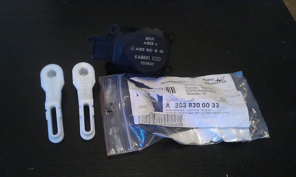

-Не работает 5 заслонок в печке. Не дует на стекло с одной стороны, в ноги водителя точно не дует и тд и тп.
-По ABS 4 ошибки, они не удаляются. Действующие
-Датчик угла поворота руля не корректно работает. ESP соответственно с ошибками, а раз все вместе с ABS работает, то в итоге вот Вам и ошибки везде
-Двух зонный климат и тд, а толку? Он в Мерседесах постоянно глючит, то заслонки, то еще чего. Здесь испаритель кондиционера не исправен, кондер не работает совсем. Просто ремень есть, компрессор крутится, а ничего не работает… Ошибка по испарителю. Сколько стоит устранить эту проблему? Работа будет стоить не дешево, да и запчасти тоже.
-По подушке безопасности ошибка. Говорит, в яму попали, выскочила. По факту, железо хоть и крашеное, но давно, крылья уже гнить начали спереди. Ошибка что нет сигнала от пиропатрона. Почему нет сигнала? Вариантов множество, возможно просто проводка оборвалась, так на 210ом было у товарища, а подушки есть. Может еще чего, как говорится — вскрытие покажет.
-Аккумулятор на приборке горит. Говорит генератор заменил на новый, на СТО сказали так сделать, а аккум на приборке так и горит, но зарядка действительно идет. Но разбираться надо, может тупо масса, может еще чего, это электрика, и тысяча вариантов тоже, что могло стать причиной неисправности.
-По приборке 4 ошибки
-Багажник не открылся, или примерз или еще чего, даже с ключа не открывается, повторюсь, морозов еще не было у нас.
-Лобовое с трещиной.

Но это понты и ничего больше. Кнопки стеклоподъемников там от приоры. А центральная консоль от Астры Н.
кожа там не натуральная

Вы хотя бы разберитесь в вопросе с обивкой сидений.
А то, совсем несерьезно.
Даю наводку, проблема опять таки, в жлобовости.
Мерседес в погоне за не очень состоятельными клиентами, сделал в базовой версии кожзам. И вообще-то не выдает ее за натуральную кожу.
Те кто хочет купить Мерседес, такую комплектацию не берут.
