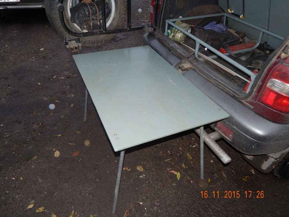

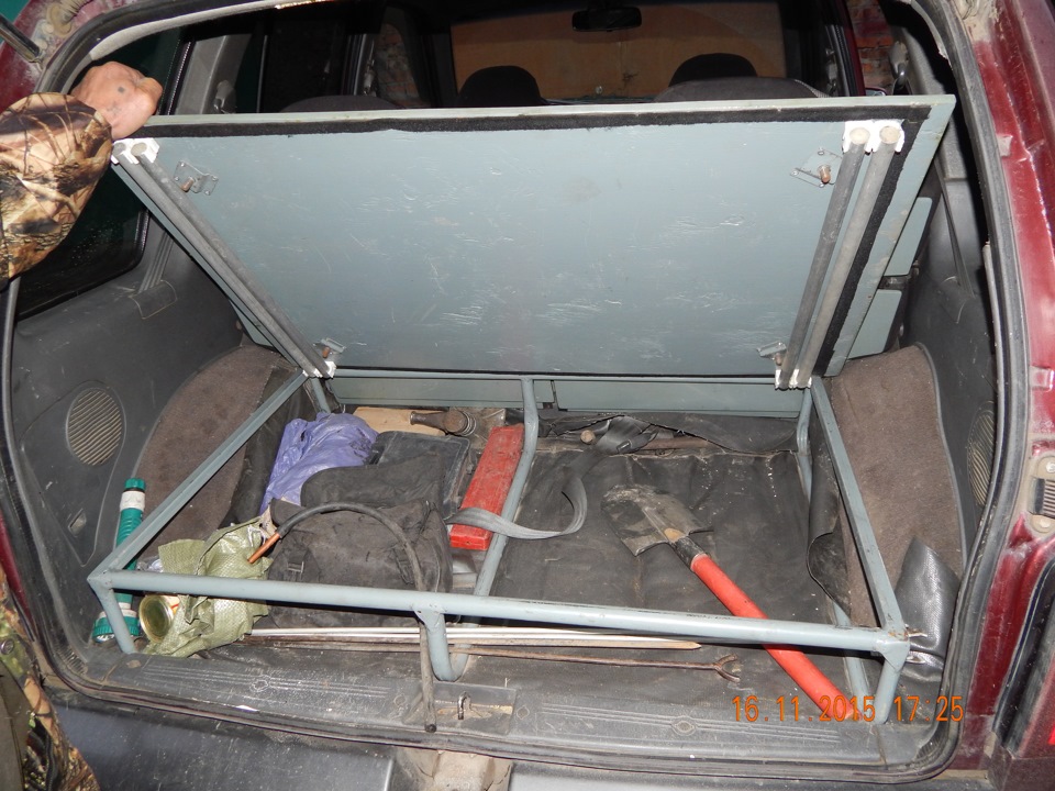

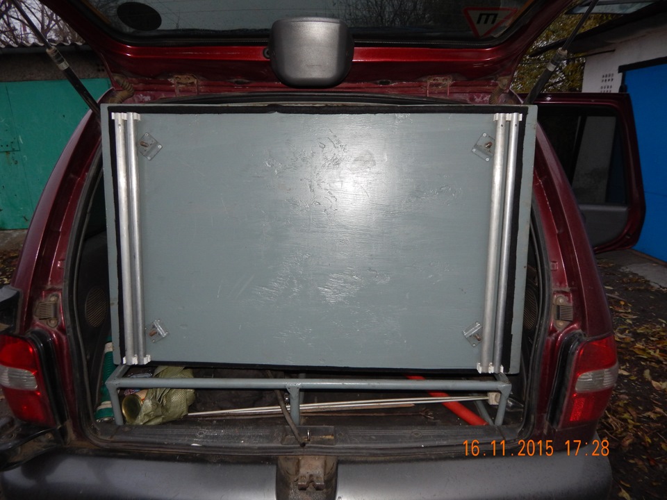

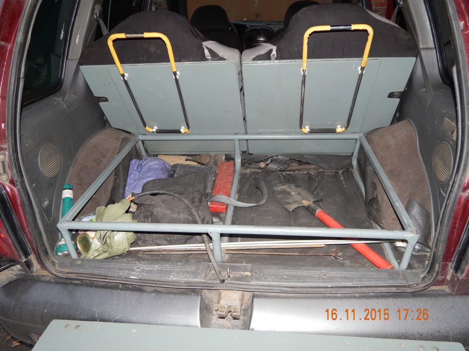

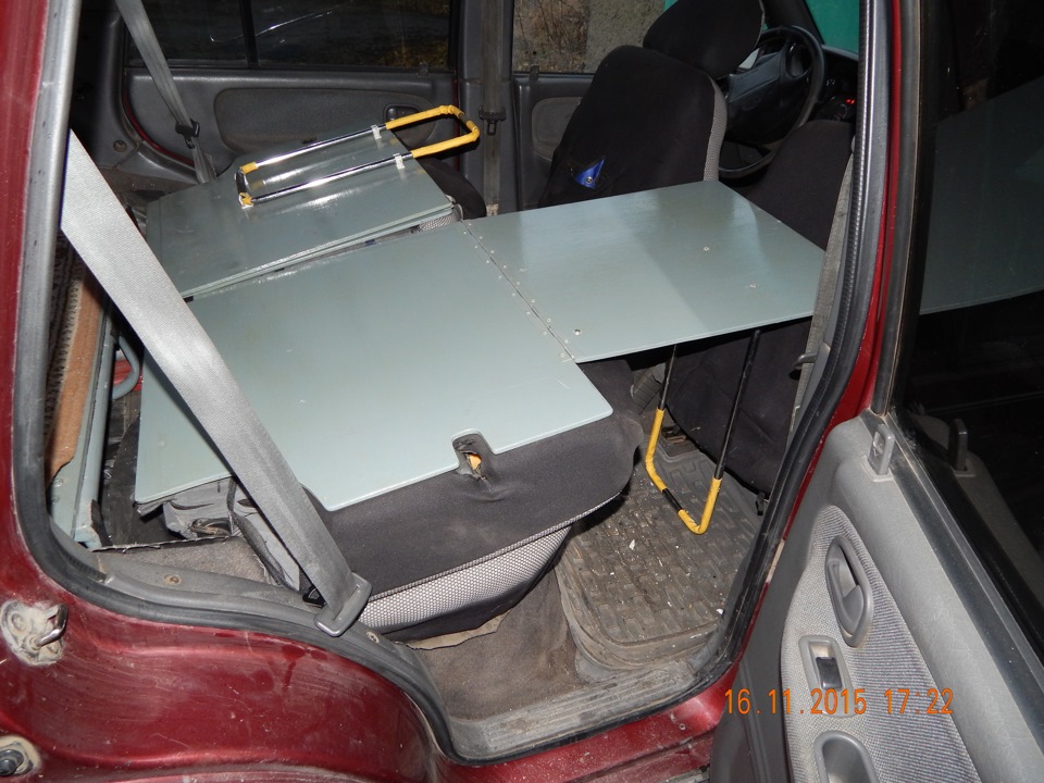

Уже почти год как купили отцу эту машину, рад очень. Он рыбак и эта машина позволяет ему многое. Вот только спать там было проблематично. Помаракавали и вот что получилось.

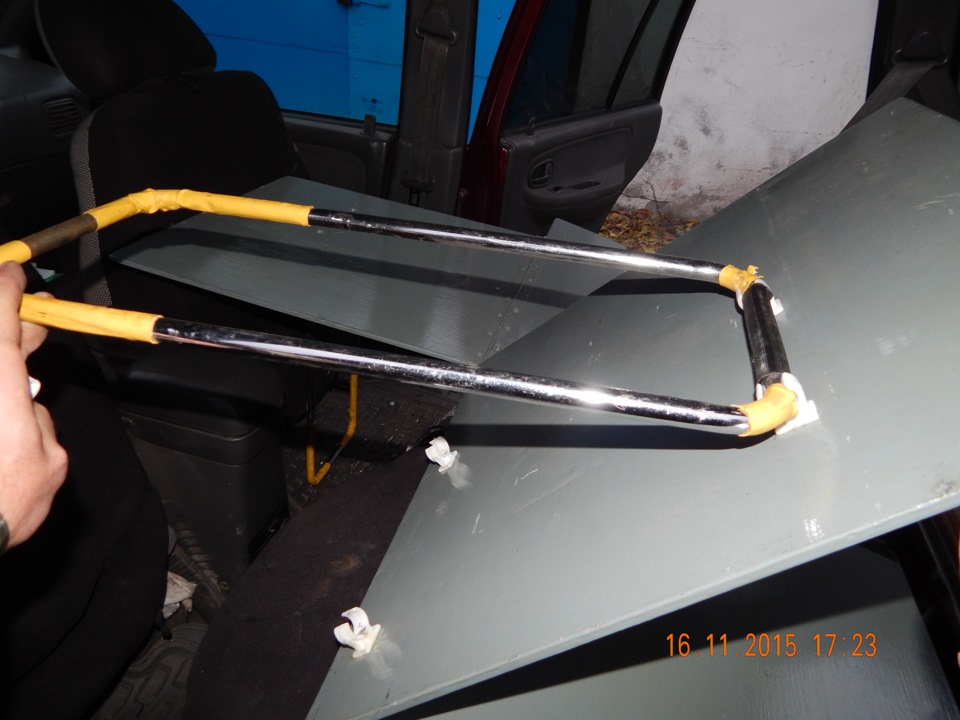

Достаточно просто и очень надежн, не смотря на кажущуюся хлипкость конструкции. Главное удобно, функционально, быстро приводится в рабочее положение и так же складывается. Обсалютно не мешает в обыденной жизни, нет необходимости специально устанавливать перед поездкой, а потом снемать. Раздельные сделали все для того чтоб не мешалось при обычной эксплуатации, или при загруженности одной половины. Нижняя часть тоже многофункцианальная, и полка, и стол. Вынемается очень быстро, каркас так же свободно стоящий, легкос'емный. Материал фанера, труба профильная, труба алюминивая(старая багета) крепление- плассмасавые держатели под трубы.

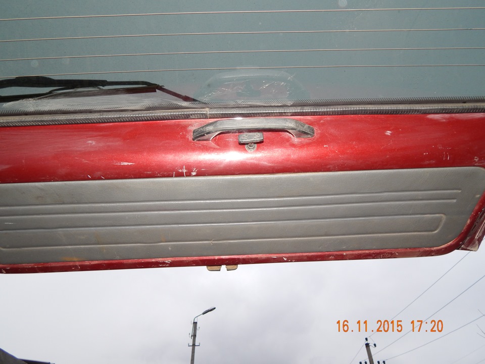

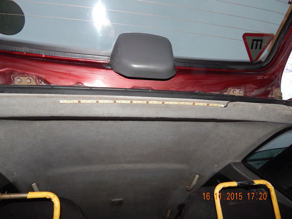

На задней двери установлена доп.ручка и рычаг открывания замка.

А как фанеру к сиденью крепил ?
При помощи ленты-липучки. Одну часть пришили к сиденью(мохнатую), другую приклеили к фонере(колючую)
Для выездов самое то
круто придумано, идея со столом — супер
