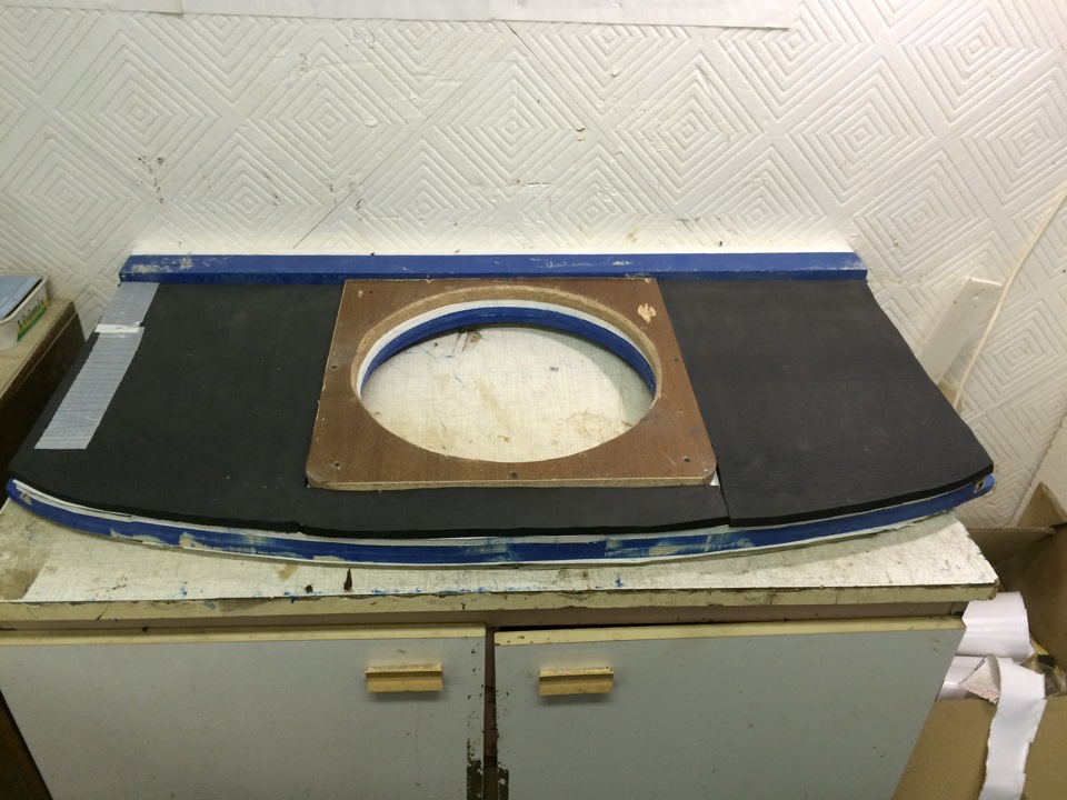

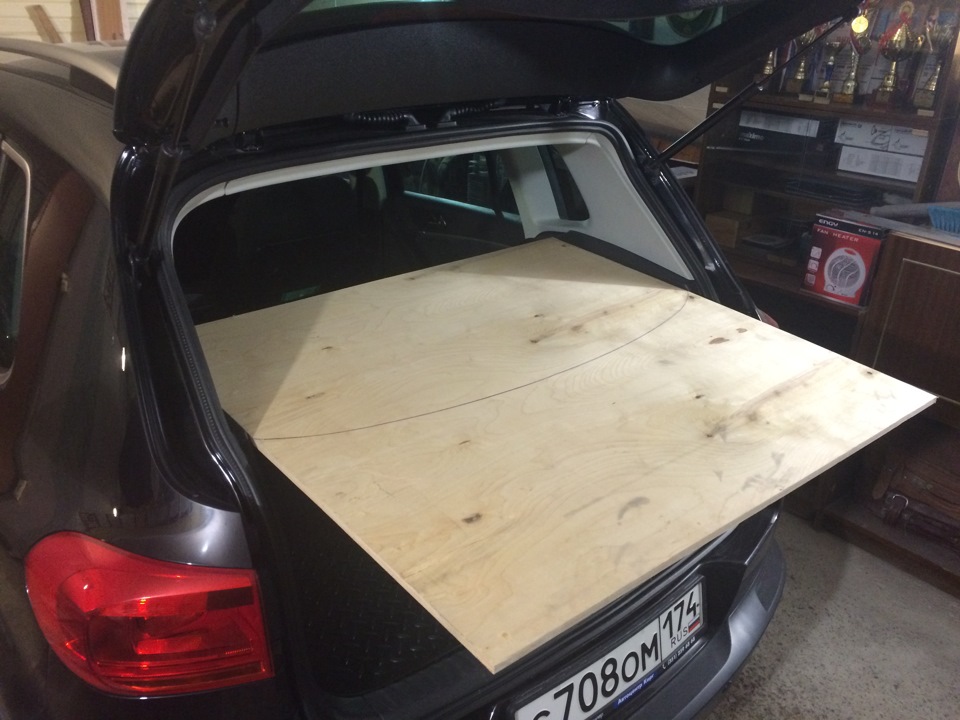

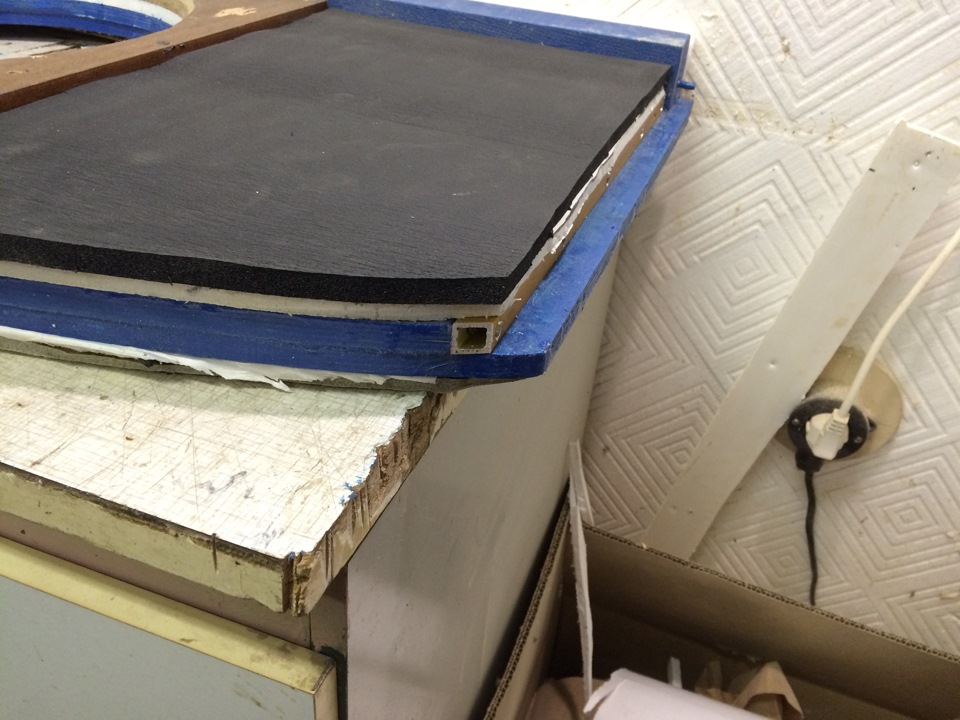

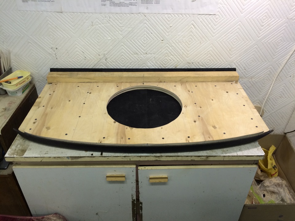

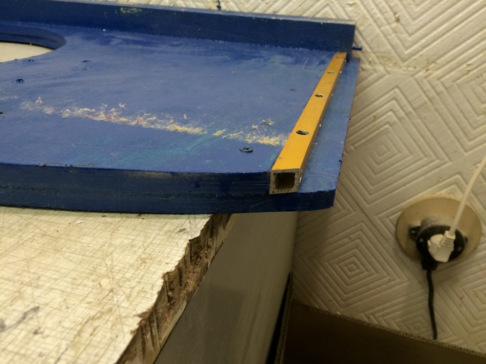

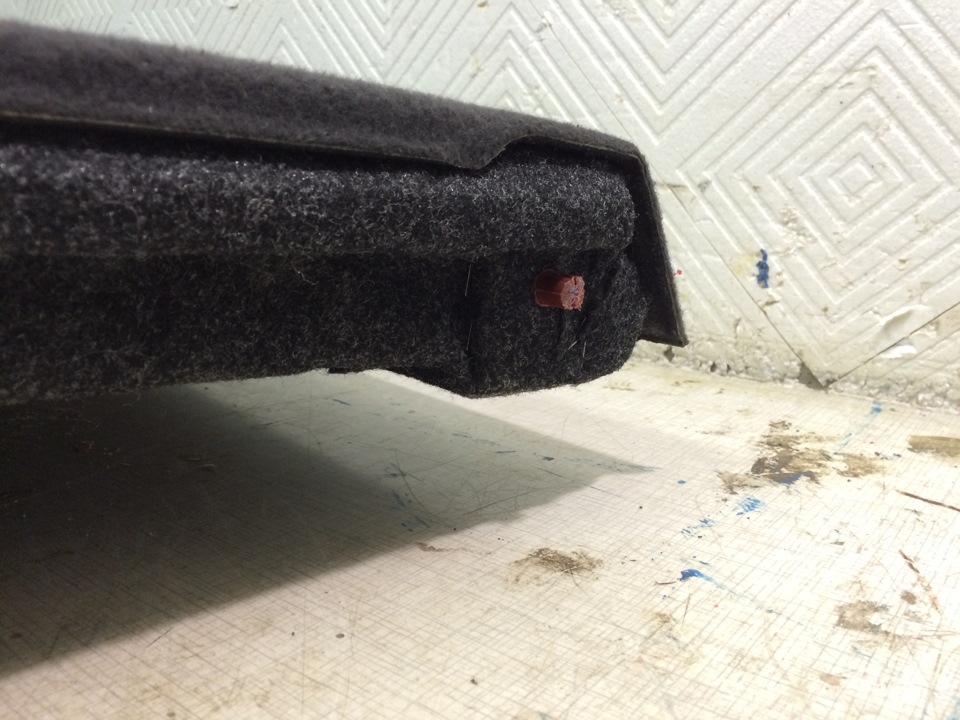

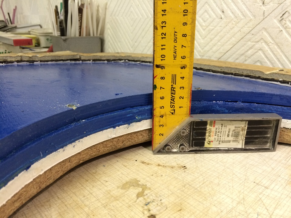

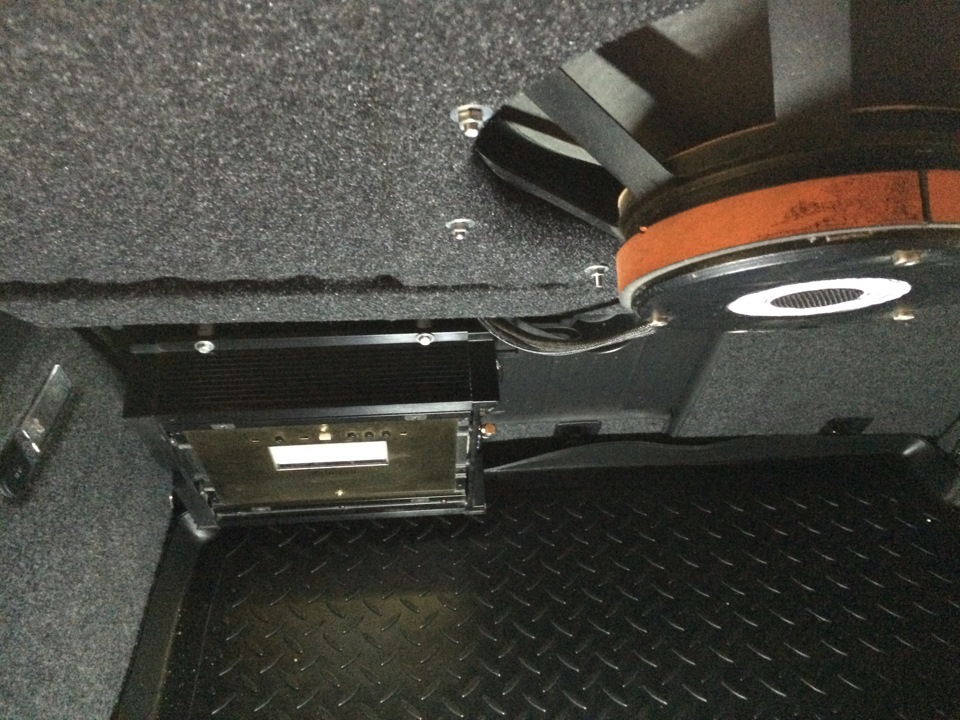

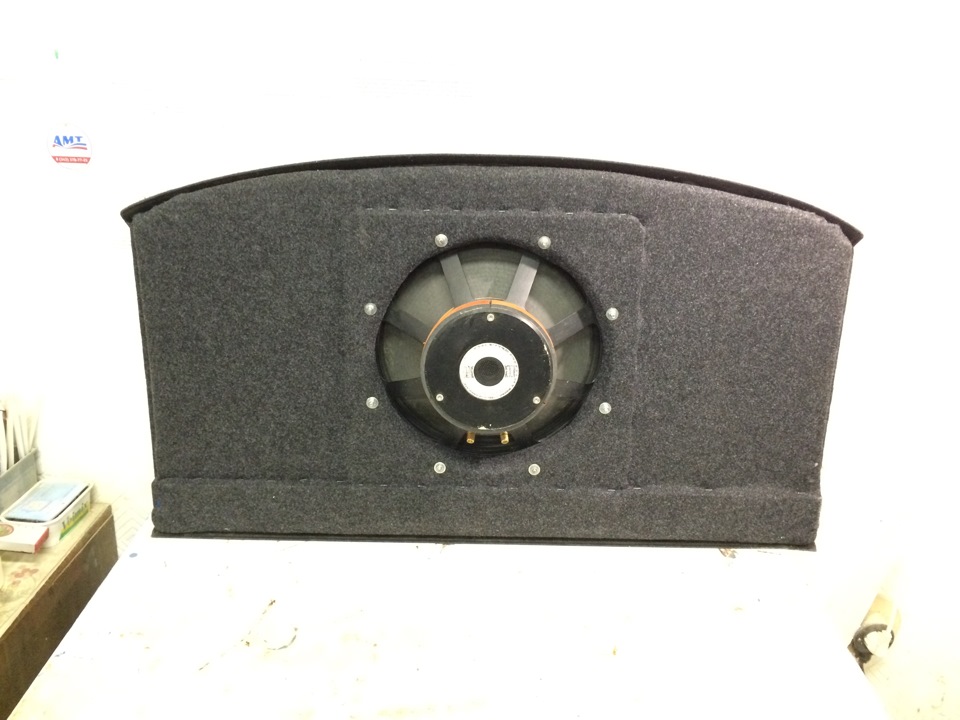

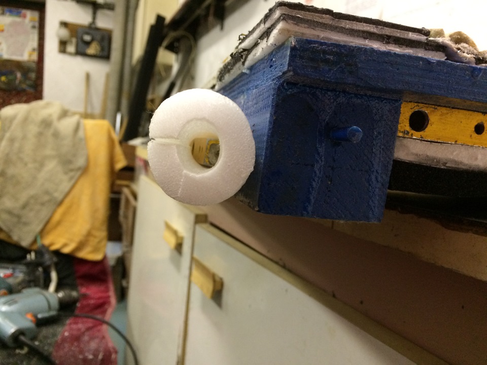

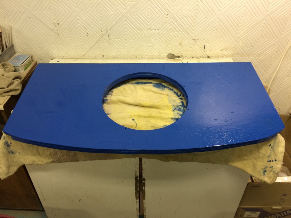

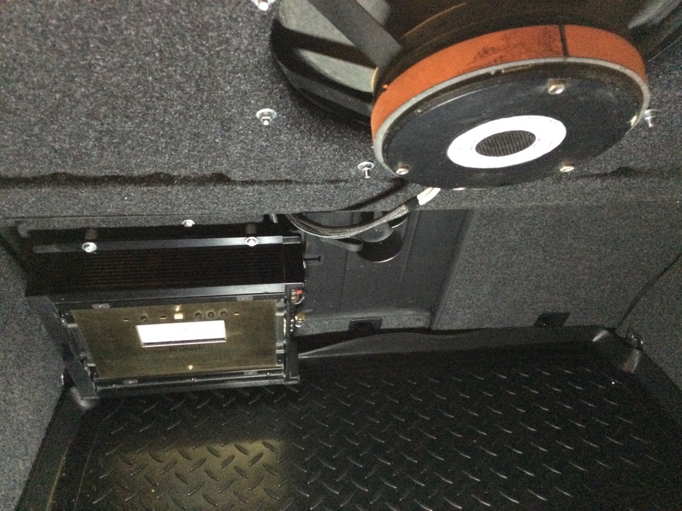

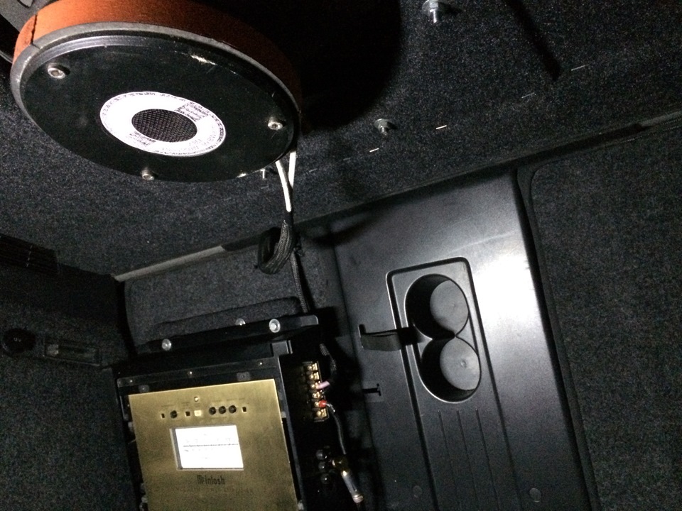

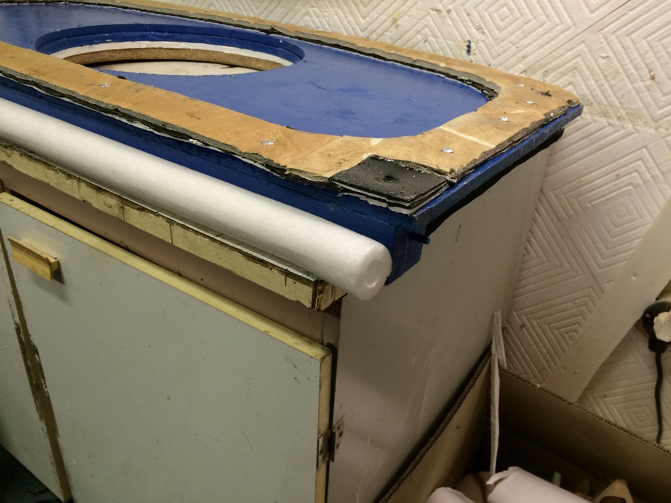

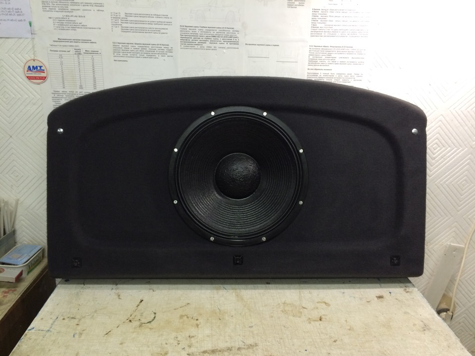

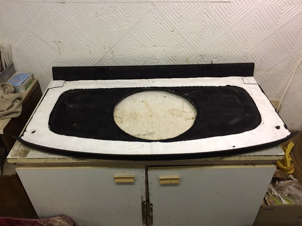

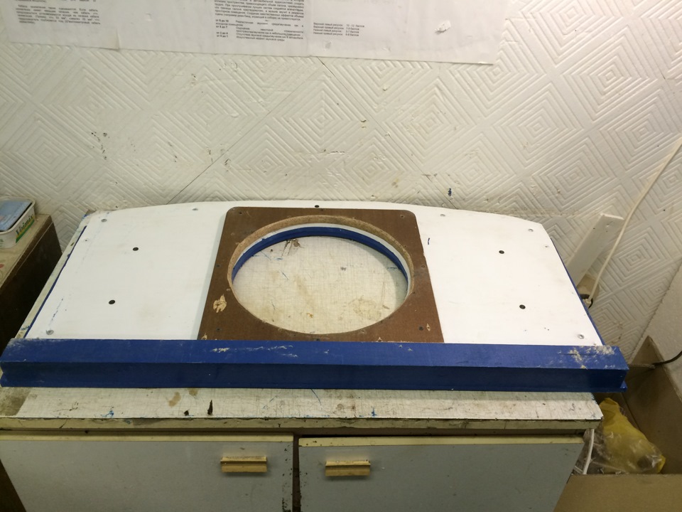

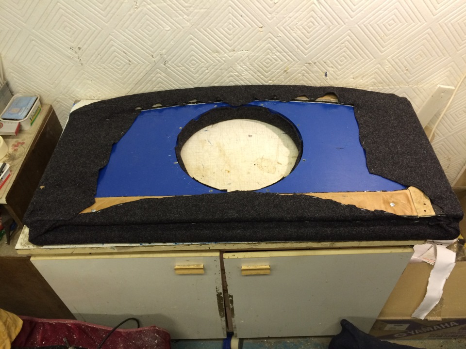

Творчество… Снизу мягко, приятно на ощупь и гасит отражения. Сверху всё штатно. В середине — фанера, дсп и алюминиевый профиль для конструктивной жёсткости, сэндвич-панель и резина шумофф-комфорт для демпфирования. Простая доска, конечно, была бы более брутальной, но столько задач не выполнила бы… кмк.
Я тоже делал полку по сендвич технологии, но другой. Понял теперь как удобно можно полку для фри размечать, со своей намучился с линейкой бегать))). AIE 15 во фри должна достойно звучать.

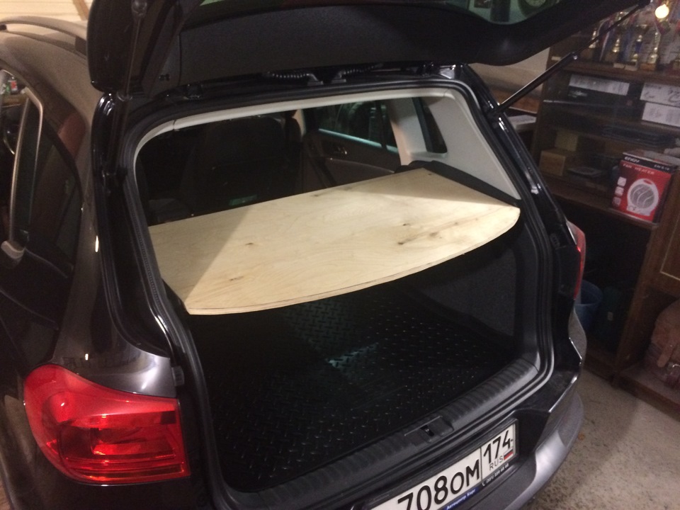

в полу смотрю нет петель для фиксации сетки…жаль…вот к ним бы…быстросъемные растяжки…)…а так оч органично…особенно со штатной шторкой…возьму на вооружение)
честно говоря, с трудом понимаю зачем такой сендвич?
боковые пластиковые обшивки чемто укреплялись?..есть мысля свою пятнаху также…
Ничем не укреплялись, там довольно прочно. Есть мысль поставить ещё зацепы на заднюю часть полки для абсолютной фиксации.
Петли есть в боковинах у края полки…

вот бы усил ещё пристроить
В смысле?
в смысле чтоб спрятать . так ж как и фронтальные усилители.
Ну так он и не на виду уж совсем. Кроме того, охлаждение, индикаторы. Не вижу смысла…

Правильный сабик!
Согласен
похоже 15 AIE?коллега по цеху))
Так точно!
На материалах явно сэкономили. =)
молодец !
