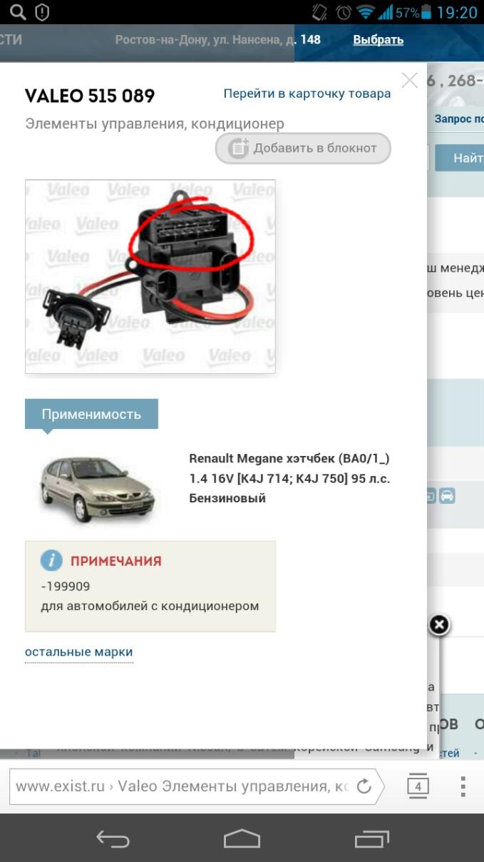

Появилась проблемма, характерная для меганов, как я понял, перестали работать 3 скорости из 4 на печке, сразу понял, причиной этому сопротивление печки, разобрал и что я там увидел, ) (на фото обвел), два верхнил левых контакта выгнили совсем, остальные погнившие, то есть им тоже не долго осталось, новый такой блок 7701 046 061 стоит порядка 7 тыс.,
Подскажите может кто восстанавливал контакты, или менял, с паяльником я в хороших отношениях

Посмотри у меня в БЖ www.drive2.ru/l/5161183/. Может чем пригодиться
