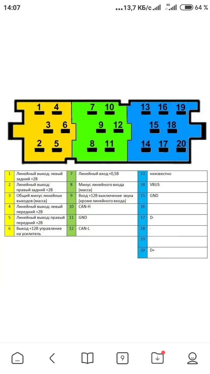

Mmc 12-10 g-0031 версия. Не приглушает звук при движении назад. Так должно быть?
Нашел ответ на этот вопрос, но как реализовано я не знаю. Надо брать прибор и проверять. На распиновке серый разьем, контакт номер 1, www.drive2.ru/l/468569800512110979/.
Спасибо . все понял. Пока что написал письмо с вопросом на АВТОВАЗ. Жду ответ. Если что залезу сам потом ю.
Напиши потом, что ответил АВТОВАЗ.
OK. отпишусь.
pranic
АВТОВАЗ ответил что надо обратиться к дилеру . на ТО спросил у ИПГ, долго куда то звонили, потом долго ждали пока перезвонят, в итоге сказали что так и должно быть. Дома снял магнитолу и увидел что к разъёму действительно ничего не подключено . наверное сам протяну проводок от лягушки з.х. и то то родное. Кстати, у отца на икс рее тоже нет такой функции, хотя стоит машина почти в 2 раза больше.
Время будет гляну, что можно сделать.
не посмотрел что можно сделать? а то задолбало что звук не приглушается
Vovka140684
Решил проблему не приглушения звука при включения задней передачи?
Да. Посмотрю по у себя и у него. Тогда отпишусь.
Подскажите пожалуйста кто нибудь! В этой магнитоле при включении заднего хода звук должен притихать? Автомобиль гранта седан норма se. На Калине кросс у родственника эта функция есть . А мне на ТО сказали что на грантах этой функции нет.
Год выпуска магнитолы еще может влиять на это, возможно обновление прошивки. Но тут как у сенсорных экран не включается при включении задней передачи. Надо подумать над этим вопросом, версию ПО надо у твоего родственника узнать.
