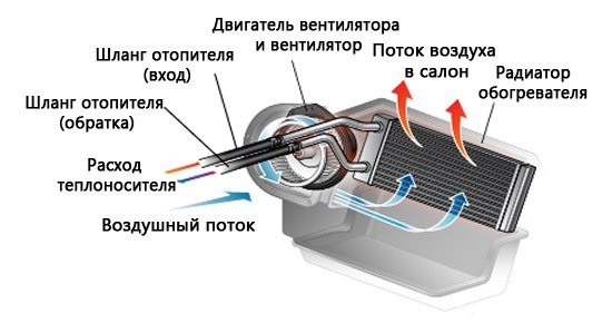

Конструктивно печка салона автомобиля не представляет собой ничего сложного. Тепло передается воздуху в салоне от работающего двигателя. Нагретый тосол, который циркулирует по системе охлаждения мотора, попадает и в отопительную систему, где поступает в радиатор печки, выполняющий функцию квартирной батареи. Вентилятор прогоняет через соты радиатора забортный воздух, который таким способом прогревается и через воздуховоды поступает в салон. Тосол, который проходит через радиатор отопителя, сразу возвращается в двигатель, и эта циркуляция обеспечивает постоянно высокую температуру радиатора. Именно так функционирует печка отопителя на подавляющем большинстве моделей автомобилей.
