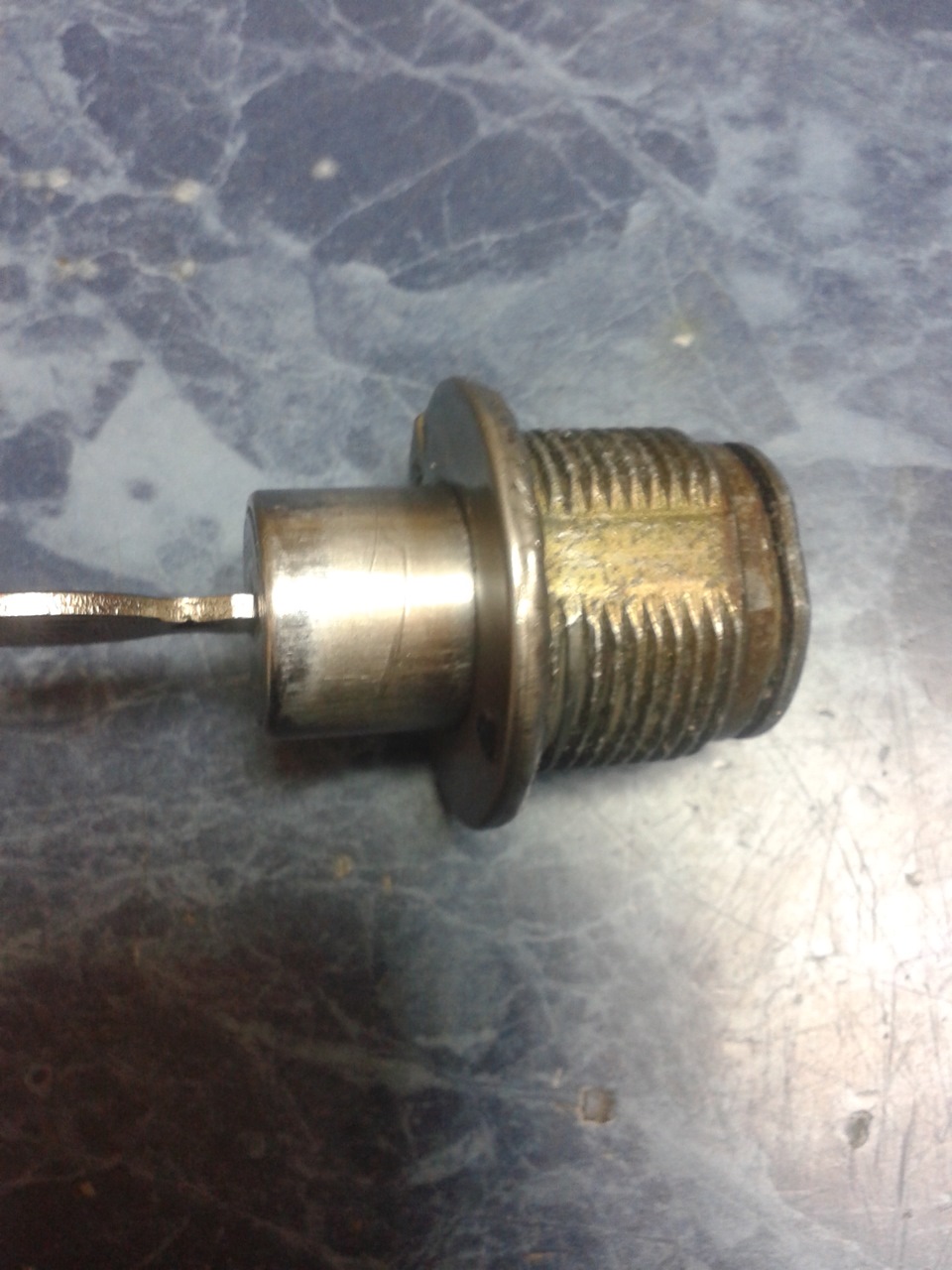

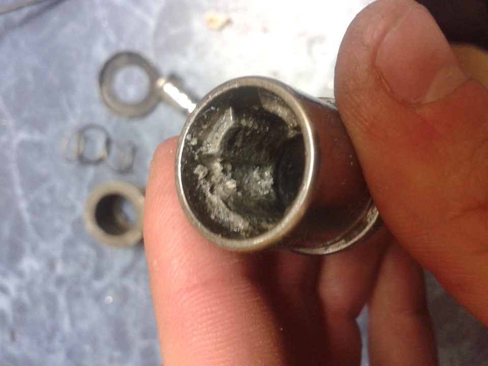

Принёс мне человек замочек как он сказал от пластикового кофра, багажника пикапа.Впрочем это не так важно откуда он, если кто видел такой поймёт откуда он.Проблема заключалась в том что заело шторку и от попадавшей внутрь влаги он просто окислился и закис.Сама по себе конструкция замка напоминает замки от почтовых ящиков, ящиков для денег на кассах и т.п., скажем так замок для честных людей ибо провернуть его отвёрткой плёвое дело, так же как и вскрыть.

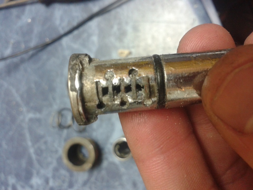

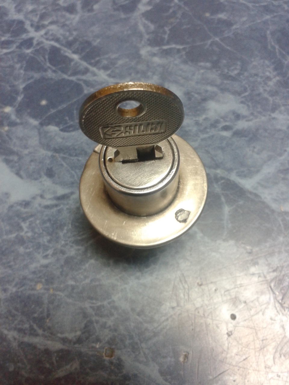

На первых трех фото видно насколько был закисшим замок и сами секретики

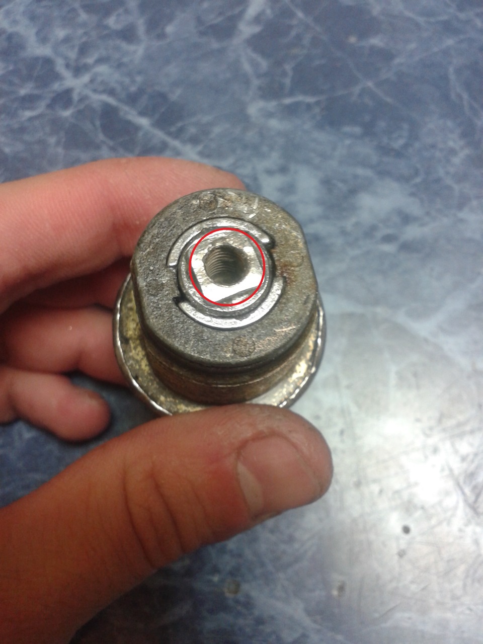

Для того что бы разобрать замок вам нужно просто надавить на отмеченную часть и личинка должна легко выйти.Если замок закис как в моём случае удобнее вставить отвёртку в отверстие и постукивая её выбить, предварительно лучше всё промазать WD40.

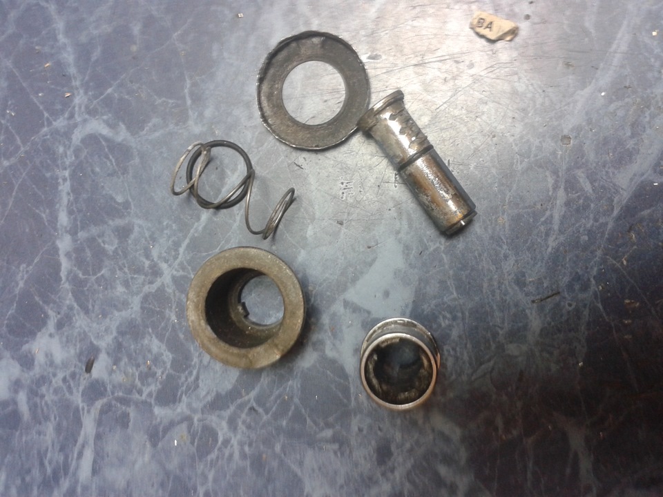

Сами секретики так же нужно выбить отвёрткой или любым другим удобным инструментом ударяя ближе к краям что бы не погнуть их.После извлечения секретиков, аккуратно нужно извлечь пружинки, это можно сделать разогнутой скрепкой, если же не получилось извлечь не повредив или они слабо пружинят придётся менять их.При разборке я заменил 3 штуки.
Чистим всё, смазываем, собираем.

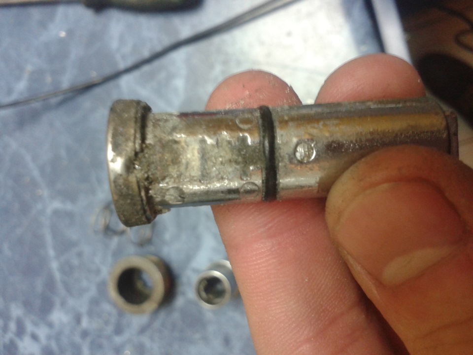

Из любопытства я разобрал замок полностью, да и решил смазать пружину, вам же не обязательно это делать.
