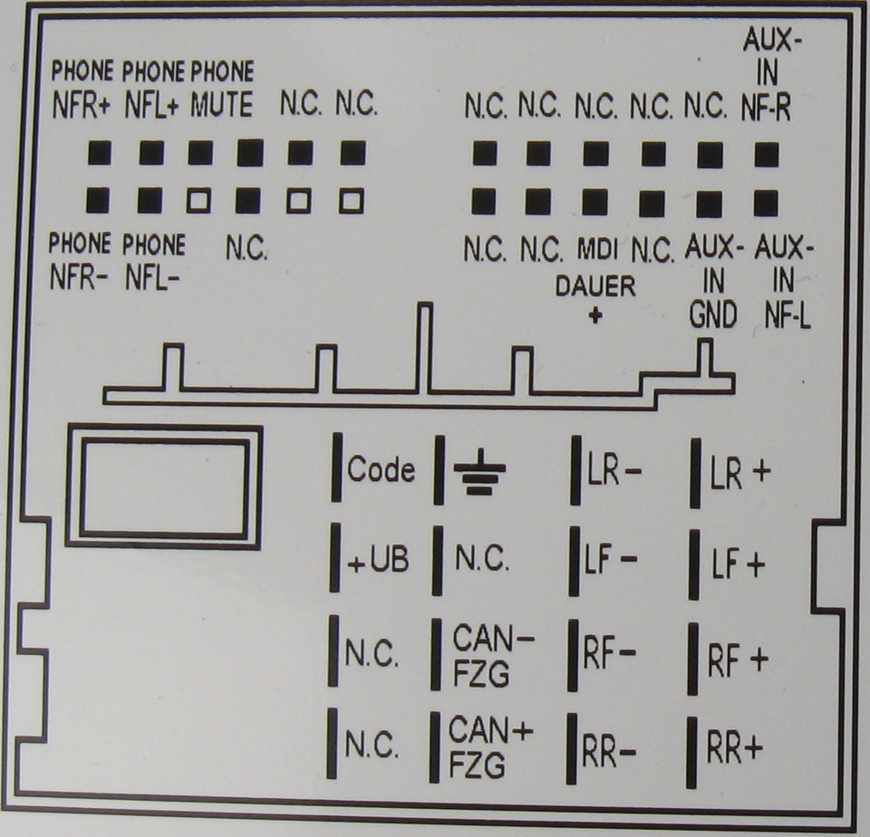

Одной из проблем оказалось проблематично найти правильную распиновку 12- пинового разъёма на блоке MDI. Ещё одно спасибо Jonik-B.
Pin 1: Заземление *
Pin 2: CAN Low *
Pin 3: не используется
Pin 4: NFR+/AUX R+ *
Pin 5: NFL+/CD чейнджер сквозной
Pin 6: NFR+/CD чейнджер сквозной
Pin 7: 12В *
Pin 8: CAN High *
Pin 9: NFL+/AUX L+ *
Pin 10: NF-/AUX — *
Pin 11: NF-/CD чейнджер сквозной
Pin 12: Экран для сквозного кабеля CD
Номера контактов подписаны на самом блоке MDI верхний ряд 1-6, а нижний от 7 до 12. Нужные нам отметил звёздочками.
Распиновка разьема ГУ указана в наклейке на самом ГУ.

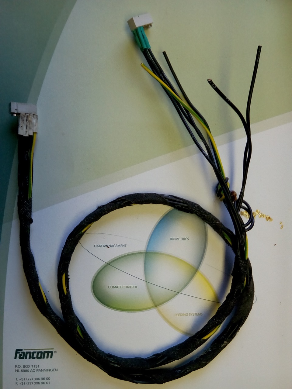

Вобщем спаял шлейф: со стороны блока распаяны контакты питания, can, aux out.
А со стороны ГУ только 3 контакта AUX IN, а питание и can подключал врезкой в проводку к разъёму ГУ.
Готовый шлейф выглядит так:
При изготовлении увлекся и спаял ещё 3 таких шлейфа…
АП: При первом подключении, MDI распознался не сразу, а в течение пары минут, но тут ждало разочарование: играла музыка не качественно, слева сидишь — кажется что играет только слева, пересаживаешься направо — кажется что играет только справа. Залез ещё раз за магнитолу, отключил/подключил все разъемы, включил… И на лице натянулась улыбка, запело как надо. С чем это связано не знаю, но я пока не имею шнура "вася-диагност", поэтому ничего не прописывал ни RCD-310 ни MDI.
