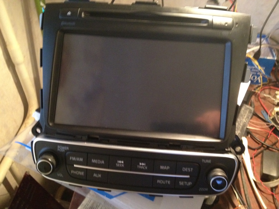

И так — очередной окирпиченный нави ШГУ от свежего соренто. Приволокли с диагнозом — почти труп. Правда труп проявляет признаки некрожизни или агонии, — включает камеру заднего вида, отдает и забирает диск — и даже раскручивает его. Где-то раз в минуту резетится и опять дергает приводом диска. На usb — реакции никакой. Питание на усб есть. Заставку не зажигает. Всегда черный экран.

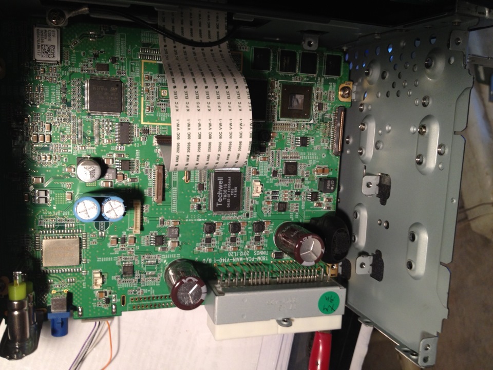

Почитав в сети узнал что сие производися компанией MOTREX (на мощностях Тinnos? ;) ) Опять WinCE6.0 только уже не под MIPS, а под ARM. В потрохах Telechips TCC8803 как проц и NAND 29F64G08, 4 чипа RAM, — ну и STM32F103 — к винде он правда отношения не имеет. Самое печальное что добыть сервис мануал на это или чтото подобное не вышло, — у меня по крайней мере. Как и не добыл консоли отладки. Диагноз — винда не грузится вообще — aрм в виде стм32 живет и пытается что то сделать. Подумалось что нанду опять тапки.

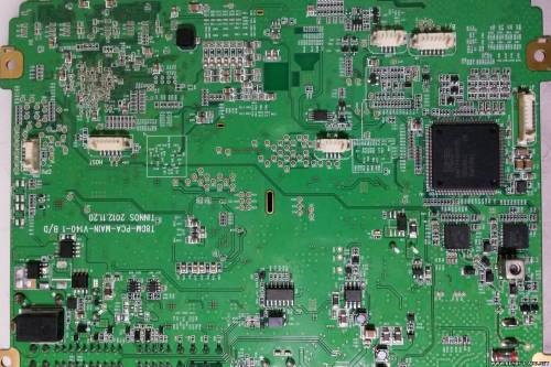

Сдернул "материнку" из корпуса и читая даташиты на нанд и телечип, осматривал плату.

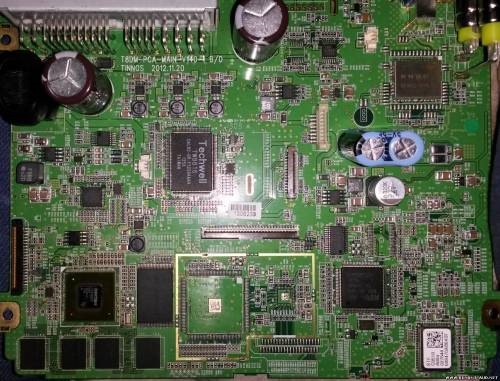

Тут есть все для исщущих. Jtag разведен пинами в ряд. Ток без жтаг финдера была бы печаль. Хотя тут же есть вторая печаль — cложности работы с нандом череж jtag арма. SWD у stm32 тож выведен на разьемчик. Все красиво :) — но без сервисмануала не совсем понятно.
Почитал pdf-ку на нанд. Много думал. Ушел домой задавая вопросы. :) Не говоря о том что проверил источник питания в первую очередь. Питание на процесорах, памятях — в норме. Интересный недотруп. В сети кстати тоже пишут что оно бывает. В мотрексе пишут что можно перепаять или поменять материнку.
Кстати — такие же микросхемы нанд используются во usb-флешках и ssd. Именно такие. :) и работать умеет в 2х режимах.

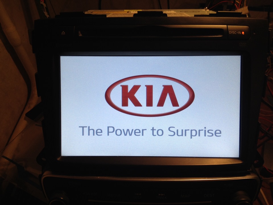

Сразу опишу финал истории… Сначала было слово была заставка :)

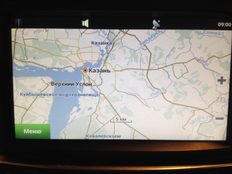

А потом было дело :) Заработала шайтан-коробка.
